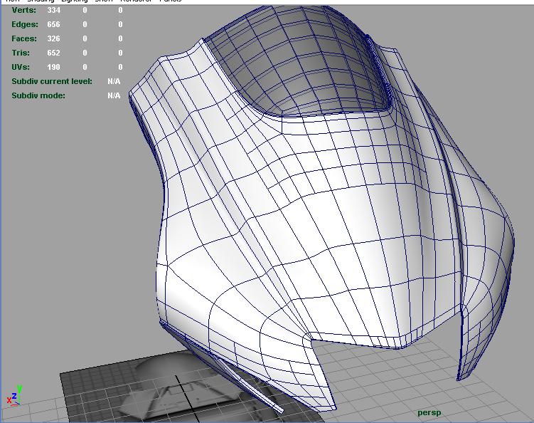

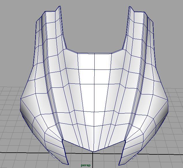

    Ok. Darr3d ya va saliendo poco a poco, pero no me queda bien la Autodesk Maya, tengo que aprender a dejarla más uniforme. Estoy practicando como me has dicho, partiendo de plane. Dejo un par de capturas para que me hagan una crítica.
    Ballo, te refieres a cómo modelar la cadena? Perdona llevo muy poco tiempo con esto y aún no controlo mucho todos estos términos. Gracias a los dos, saludos.

    Perdona creía que te referías solo a la cadena. Pues si usas Maya lo mejor son Nurbs o mixtos entre Nurbs y polígonos.

    Gracias de nuevo, estoy practicando diferentes supuestos partiendo de primitivas Nurbs y curvas, para luego alternar subdivisiones y polígono, queda mucho más uniforme.
    No me queda nada todavía, cuando la termine la enseño para que me tiren piedras. Saludos.
