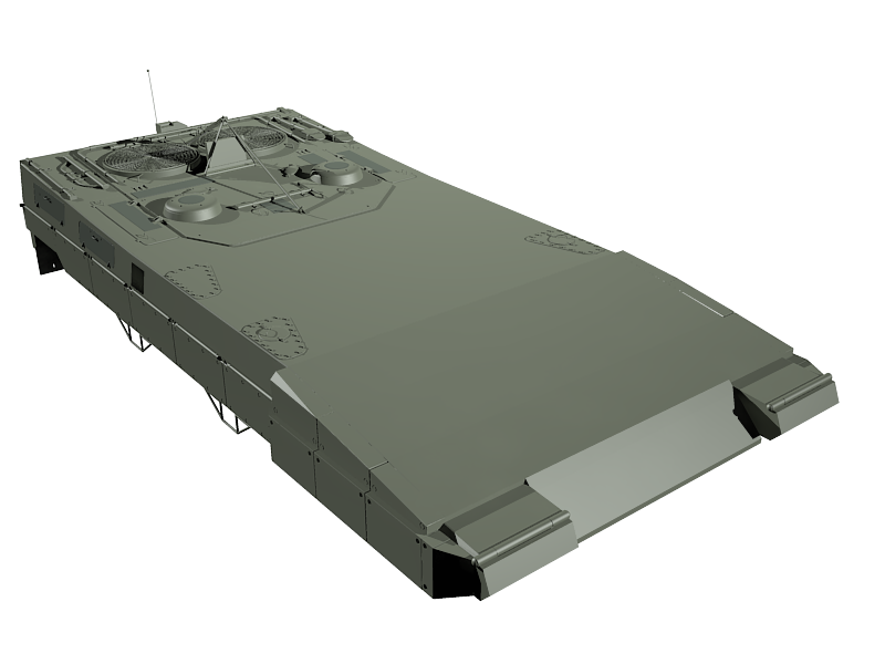

    Vaya para hacer los agujeros en la parte de delante. Nada que el 3ds se me puso tonto, y he tardado un poco más, pero ya está por fin.
    Posdata: Karras esto es un tanque o un autobús, porque el largo el bicho.

    Chaval que esto e Sun tanque y no un seiscientos. Si uno de estos pasa por tu calle y se para ya no pasa nadie fíjate en las medidas.
    Supongo que los agujeros que dices los has hecho modelando, yo los hice con booleanas en el 3ds Max 3.1.
    Sobre lo de las puertas, supongo que, dos, pero para eso están las fotografías. El primero coincide con una boquete, en los que tienen Apu va ahí, pero como es grande le han ampliado esa zona, en la otra puede que sólo haya herramientas o útiles. Vete a saber.

    Bueno, los agujeros los hice con ProBoolean, el problema residía en que me hacía un segmento oculto en diagonal y en el render se apreciaba, pero ya está solucionado. El otro lado también esta ya hecho, terminaré la parte de delante de los Faldones y me pondré con las cadenas y las ruedas. Por ahora 270.000 polígonos, que creo que podría reducir aún más, pero por ahora no veo necesidad.

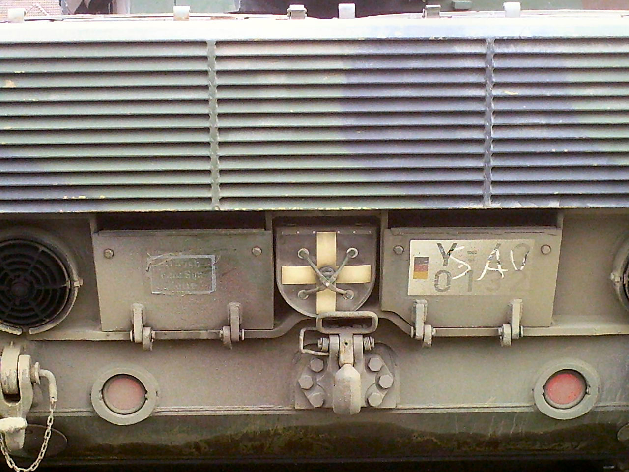

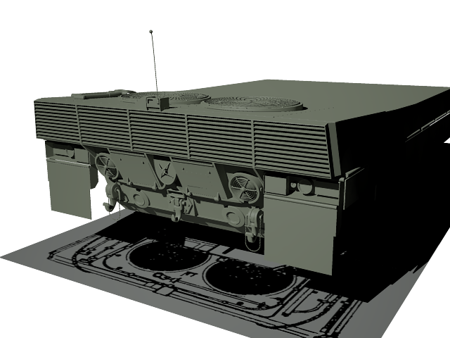

    Lo único que te criticaré son los dos champiñones, esos tienen que tener muchos agujeros en su perímetro, a cuadrados, son las entradas de aire para el motor, los filtros vamos. Y esas rejillas laterales cuadradas cuando lo textures las manchas de carbonilla, debe de ser el escape de algo que no sé, pero siempre se ven con carbonilla.
    Muy chulo.
  14. #114
    Oct 2006
    2,018
    Leopard 2 a5
    Si tienes razón, por la parte que se ve ahora en el render hay unas rejillas en cada uno de ellos lo vi el otro día en una fotografía. Tengo pesado hacerlas, seleccionare la parte que lleva la rejilla y la separare del resto para hacer la rejilla y que quede justa. A ver si cuando lo termine me puedo trabajar una buena imagen.

    Esa especie de sirenas, son eso, sirenas, de las de las ambulancias. Chorradas de los alemanes. Las rejillas esas del champiñón, las que he visto yo, están en todo el perímetro, no sólo en una parte, pero tú mismo. Ya te queda poco de la barcaza el resalte de dónde va la torreta y los desvía-aguas (para que no les entre por las escotillas.
  18. #118
    Oct 2006
    2,018
    Leopard 2 a5
    De acuerdo si son así los champiñones no hay problema, mejor incluso, así no tengo que cortar trozos. Termino con la parte de las sirenas y me pongo con los champiñones. ¿cómo los quieres en revuelto, o con trozos de carne?
