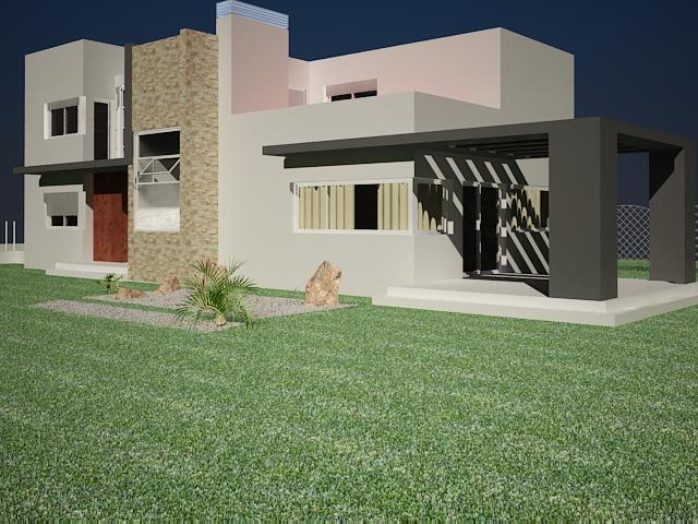

    Render desde o para principiantes
    Bueno comienzo este mensaje con el fin de ayudar un poco, sobre todo a principiantes y a la vez recibir consejos que ayuden a mejorar mi forma de trabajo y aumentar conocimientos.
    Poco a poco mostrare el avance del trabajo, mientras hago cada material paso a paso, con el fin de dar, aunque sea una idea o una luz de aclaración a aquel principiante, y aclaro que cualquier consejo, recomendación, crítica o sugerencia es bienvenida.
    Pongo la imagen inicial.
    Edito: actualizo la imagen finalizada.

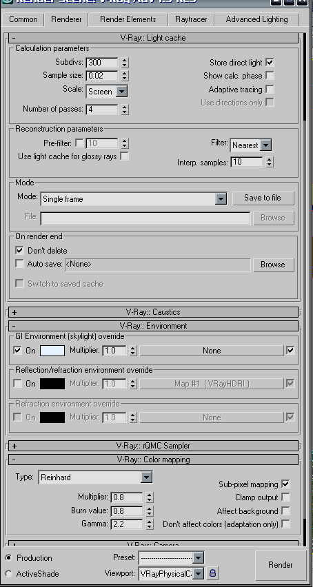

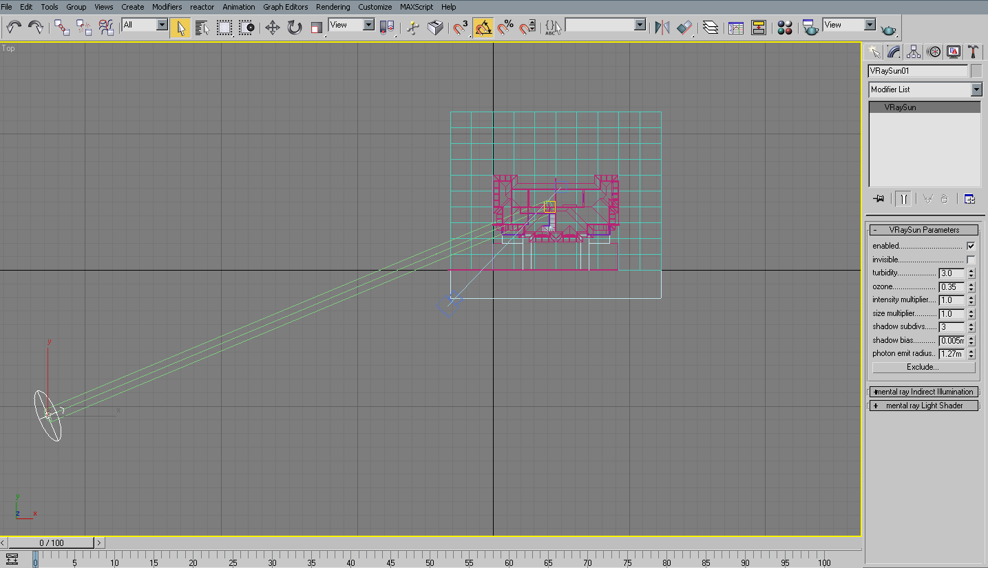

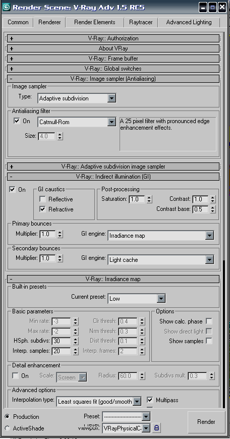

    Comencemos, la escena en si es un condominio, el cual comienzo ubicando mi cámara, uso una Vray Physical Cam, por defecto.
    Agrego un Vray Sun el cual dejo por defecto, todo esto es por el momento mientras avanzo y mejoro materiales voy dando retoques a la luz y a la cámara la imagen de la escena inicial es esta.
    Además agrego los parámetros del Vray.

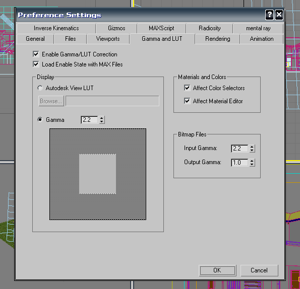

    Aclaro ante todo que trato de utilizar el sistema LightWave (linear workflow) el cual hay mucha información por aquí, usar el buscador.
    Recuerdo estos son valores que uso al principio, en el transcurso voy cambiando, por eso cambie el ir y LC valores bajos para pruebas.

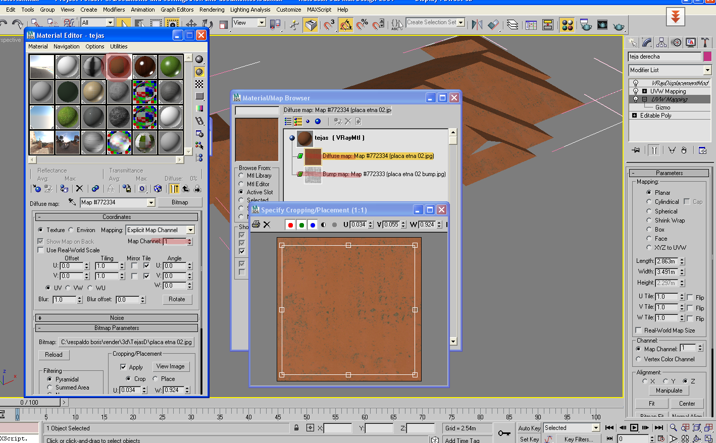

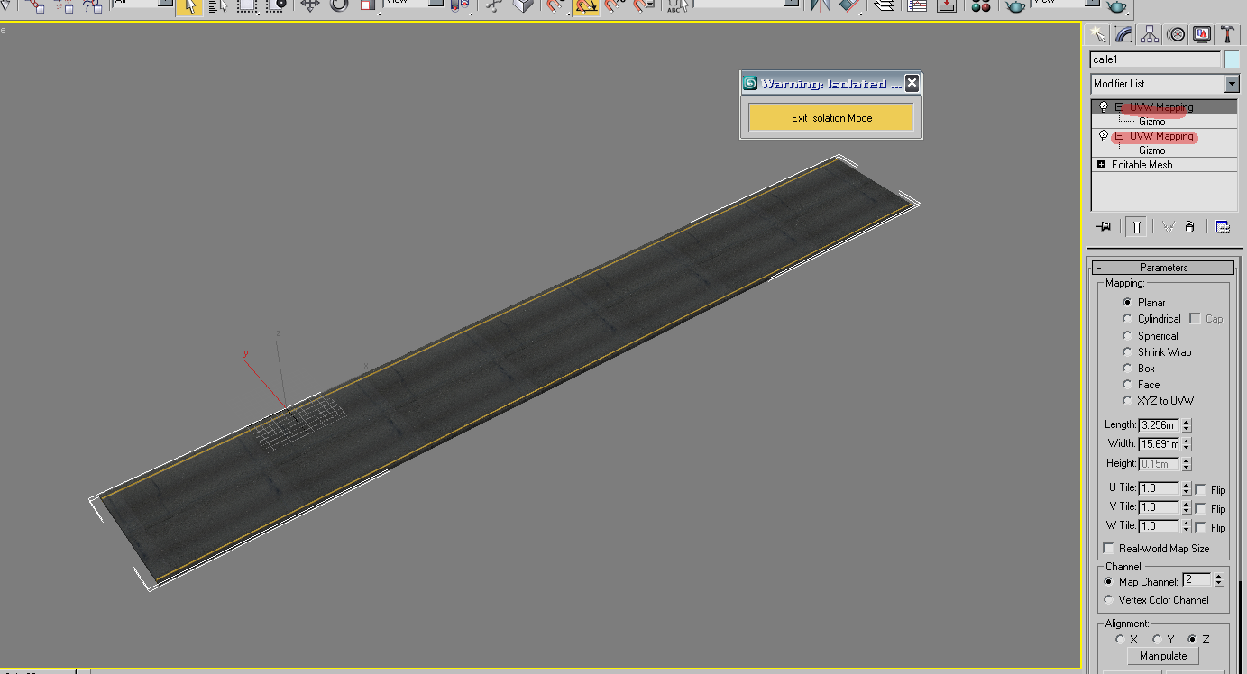

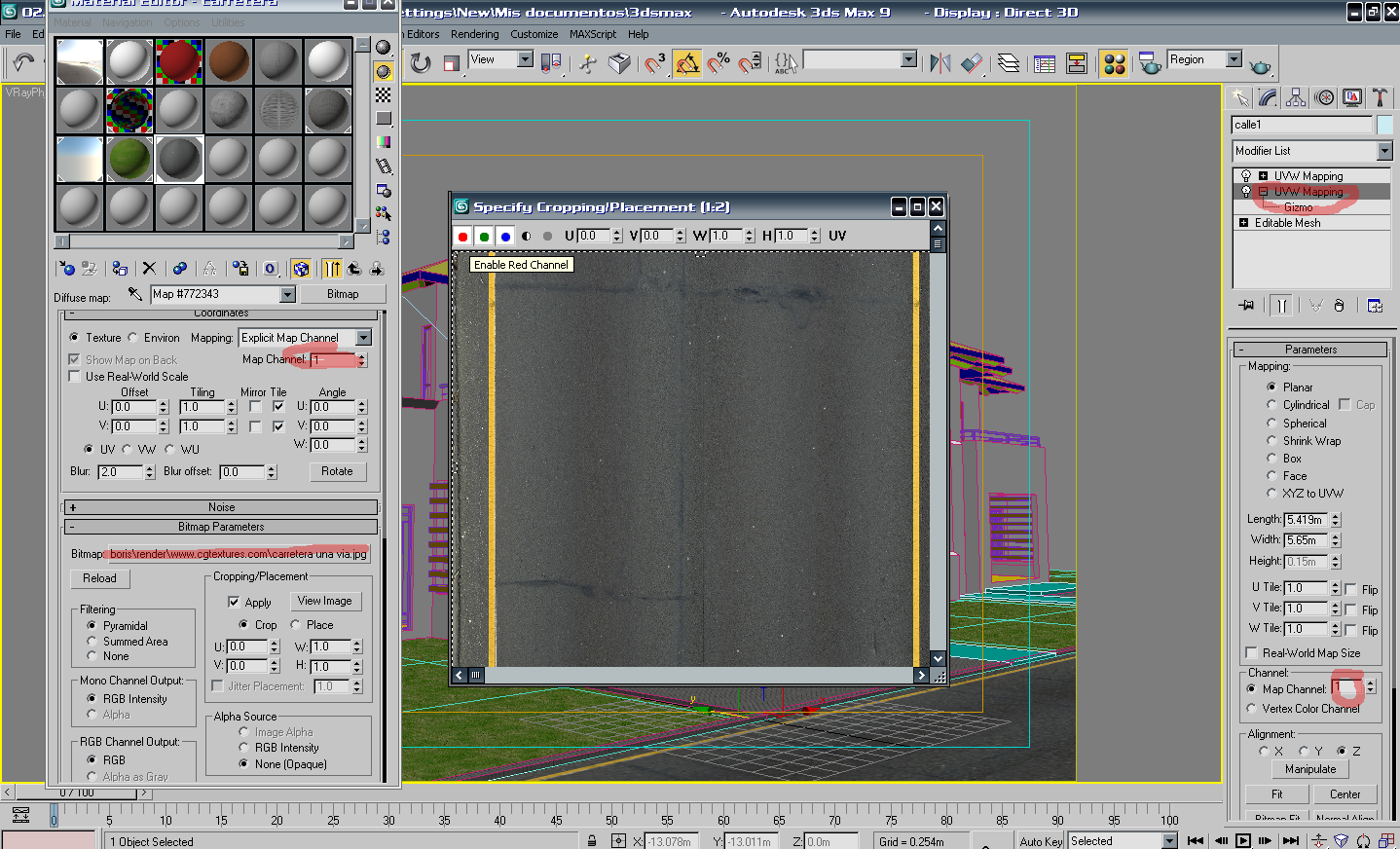

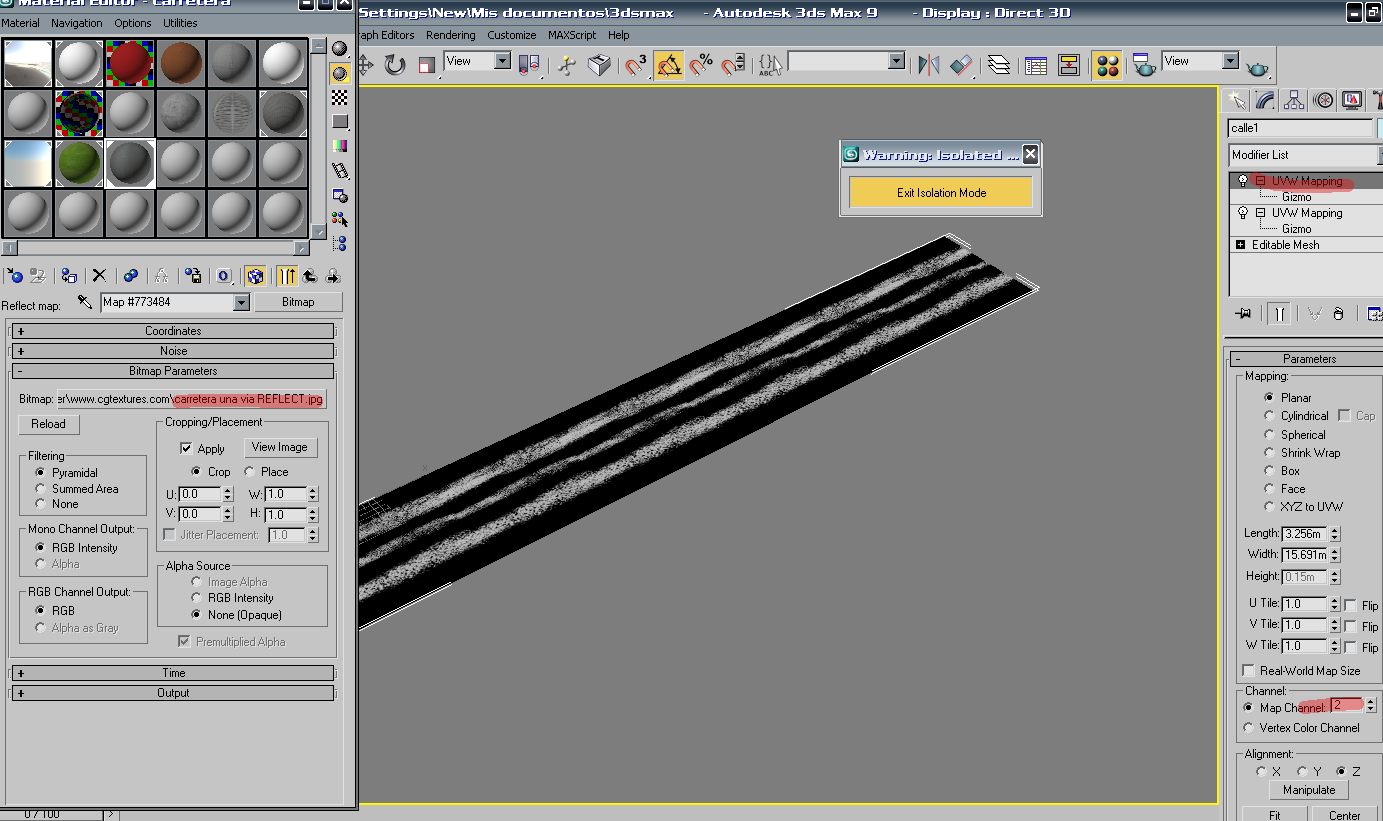

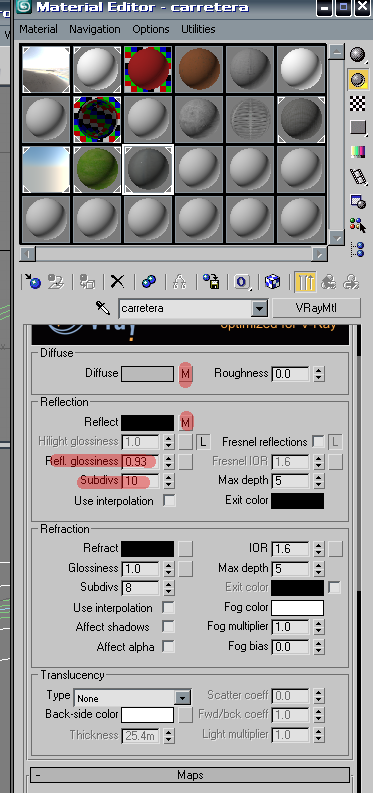

    Ok. El material de la carretera empecemos, es un material Vray, el cual ocupo sus canales Diffuse, reflect y Bump, ya que desconozco y no se usar bien el blend.
    Bueno lo explico, a ver si me doy a entender, este es mi primer tutorial, tengan paciencia.
    La matriz es así, una textura en el canal Diffuse al 100%.
    Otra en reflect a 2.5, para que refleje poco y además le bajo las subdivisiones y Glossines o le subo, eso va en dependencia si deseo mayor o menor reflejo (claridad) en este caso deje:
    Ref Glossines: 0.93.
    Subdivisiones: 10.
    A este le agrego una textura que hice en Adobe Photoshop en blanco y negro, el blanco representa las franjas que dejan los vehículos y eso es lo que reflejara, ver adjuntos.
    El reflect le pongo en canal dos, para poder agregar un modificador independiente uvwmap y mapearlo al gusto.
    Y el Bump es una simple textura que me le de un poco de rugosidad.

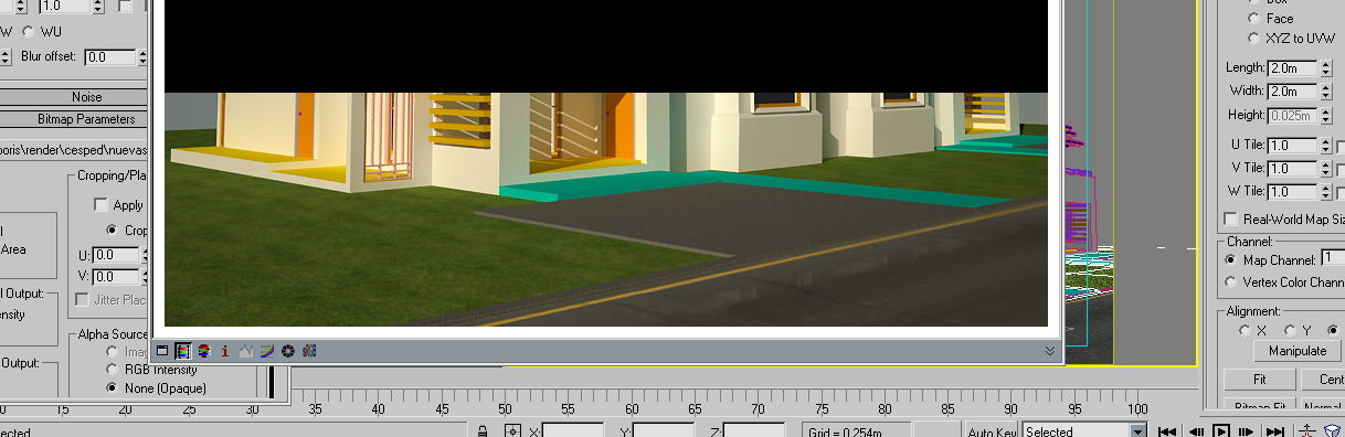

    Vemos como quedo renderizando la carretera a valores bajos, los cuales ya nos van dando una idea, está claro y creo que a muchos les pasa que en el proceso se van cambiando algunas cosas, lo cual de seguro aquí pasara.
    Se puede ver que la imagen va un poco oscura, después retocaremos las cámara un poco para capturar más iluminación.

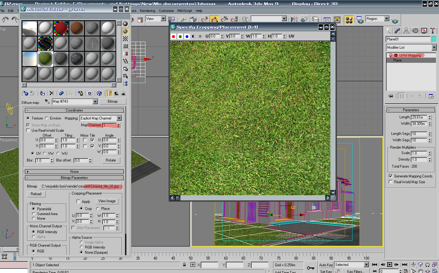

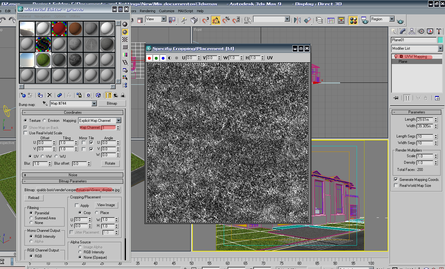

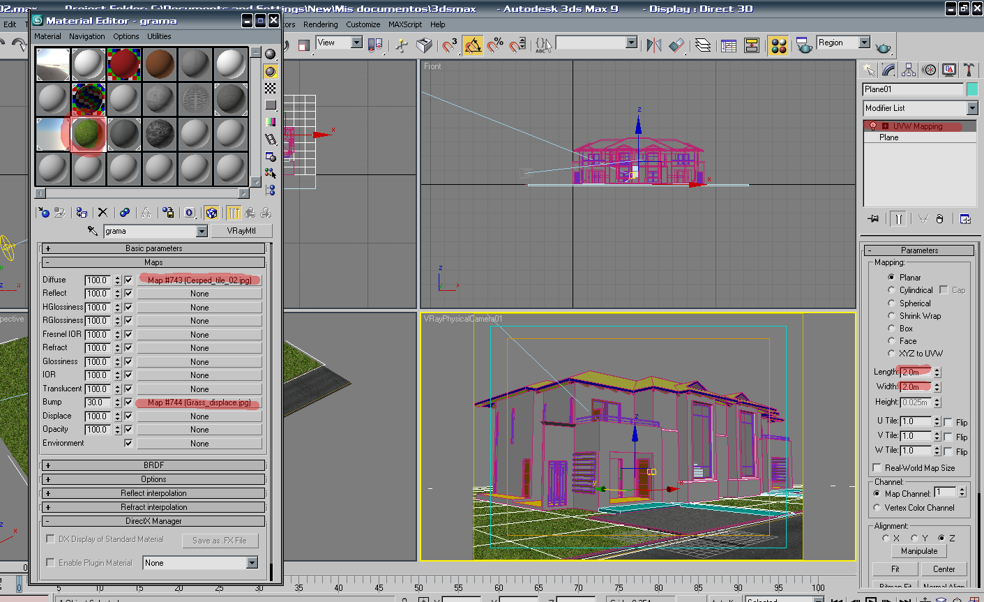

    Bueno ahora haremos el césped o grama, el proceso que yo hago en esta es mapearla primero como que fuera un material sencillo, es decir que solo necesitara Diffuse y un Bump para un poco de relieve.
    Utilizo dos texturas nada más en dos canales y le aplico un primer uvwmap, después explicaré como haremos el desplazamiento y mapearemos el desplazamiento.
    Al final de los adjuntos vemos cómo queda la grama mapeada, le agregaremos ahora el desplazamiento.

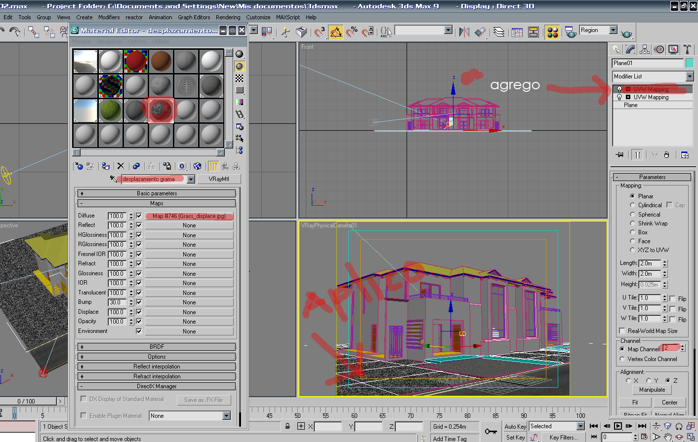

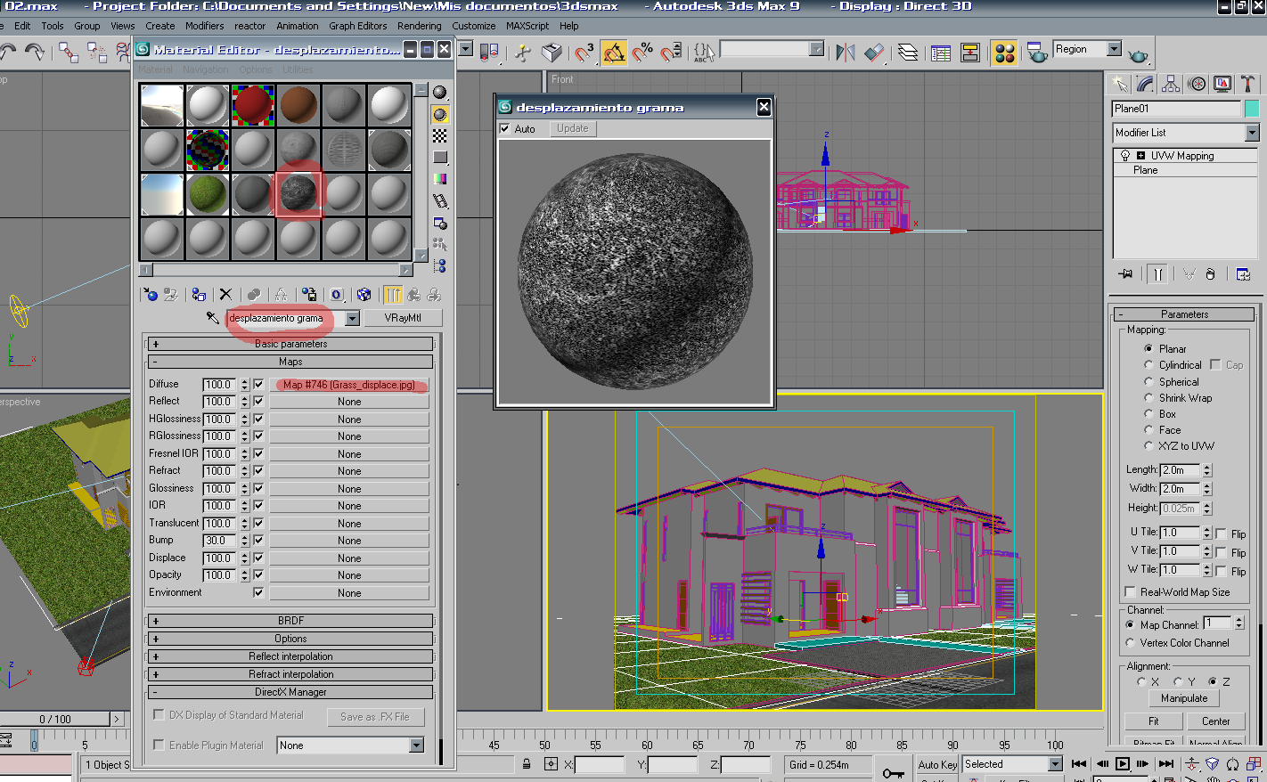

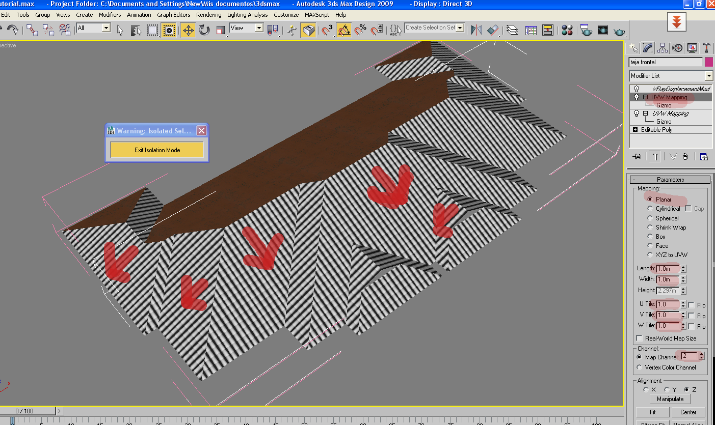

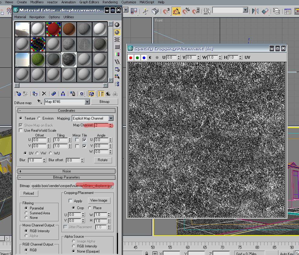

    El desplazamiento yo lo hago haciendo un material aparte en blanco y negro (esto es importante), el cual le aplicare al mismo plano.
    En el mismo le pongo en canal 2, para poder aplicar otro uvwmap y mapearlo independiente y así mismo poder usarlo en la casilla del desplazamiento.
    Veamos los adjuntos.
    Después de añadido el otro uvwmap y el desplazamiento vuelvo aplicar el material césped para que se vea esa textura,.
    Renderizamos.

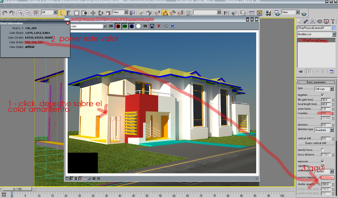

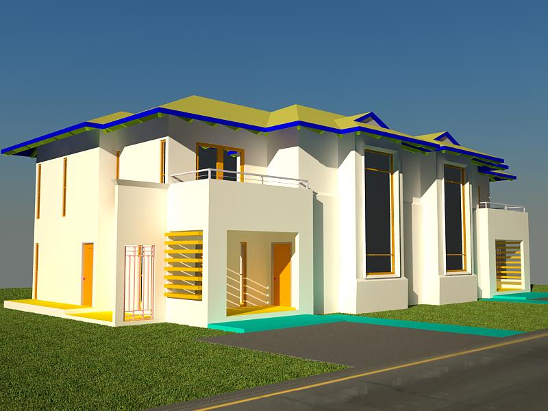

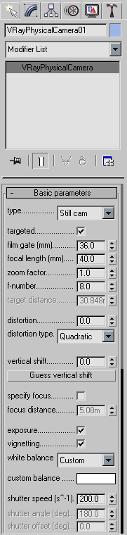

    Ok, Fran aquí estaremos para ayudar en lo que se pueda. Ok sigamos quedamos en que mejoraría la cámara para mejorar la iluminación, bueno básicamente la cámara los valores que más se retocan son el f-number + Shutter Speed + fil speed de esto ya se ha hablado mucho en el foro, hay un mensaje de IkerClon muy bueno sobre esto y LightWave, que deben leerlo para comprender por que estos valores son los que se tocan. https://foro3d.com/f20/taller-de...y-I-57856.html.
    En nuestro render lo que haré es bajarle al f-number puesto que esto significa y para comprender mejor atrapar más luz(esto es una explicación un tanto mecánica leer mensaje de IkerClon), como tengo valores por defectos le bajare de 8 a 6.
    Veamos el resultado.
Nombre: render f-number a 6.jpg
Visitas: 284
Tamaño: 56.9 KB
    "dime con quien andas y te dire si vamos!!!
    pajista del 3d
    May 2005
    410
    10

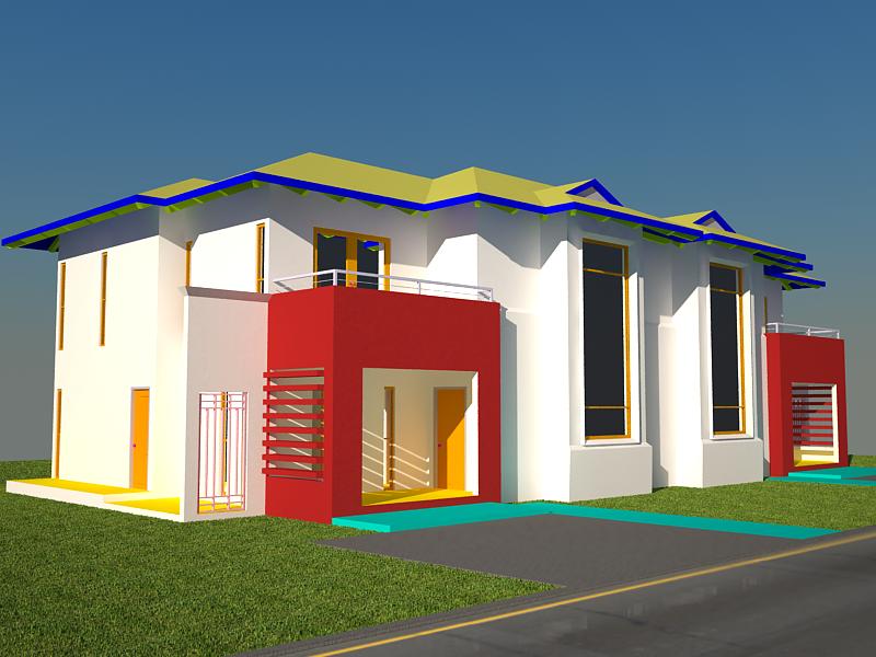

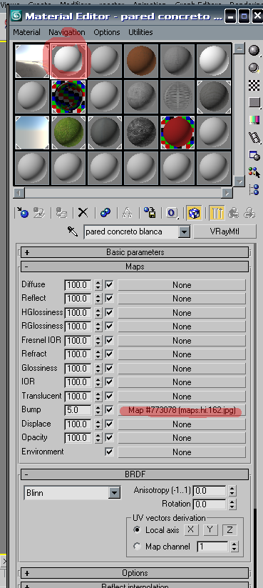

    Podemos ver que se quemo un poco, agarro más claridad, las sombras siguen duras, un color amarillento abunda la escena sobre las paredes blancas, seguiremos con los materiales, y más adelante mostrare como mejorar eso.
    Ahora veremos el material de la pare, d, este es un poco sencillo, es de color blanco y una parte en rojo, he dejado el difusse en blanco y agregado un Bump solamente, igual con la pared roja, Diffuse rojo y Bump.
    Además aquí use otra opción que trae la Physical ca, que es el white balance, el cual consiste en poner un color, en este caso el tono amarillo que a agarrado nuestra imagen y lo que hará la cámara es tirar ese color a blanco, ver los adjuntos para mayor comprensión, entonces eliminaremos el color amarillento de nuestra imagen.
    Hay que notar que en este caso el Framebuffer que uso es el Vray, el cual se activa en la casilla Framebuffer del Vray.
    Otra cosa a tomar en cuenta, es que, al trabajar con el exposure activado en la cámara, el contrastes entre sombras y luz es bien remarcado por lo cual se pueden utilizar varias formas, la yo uso es aumentarle al environment de 1 a 6, en este caso u otro valor que me agrade cómo quede, existen otras opciones, pero en este caso usaremos esa.
