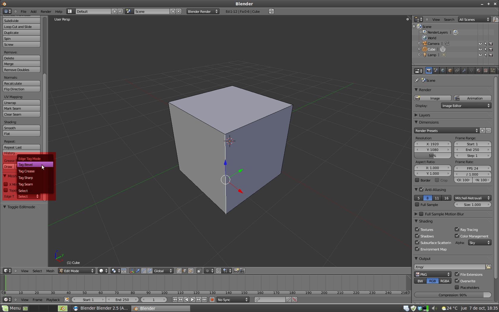

    El tema del bevel en la 2.54 tiene una solución un poco chusca, pero que funciona. En las capturas podéis ver cómo:
    -Mediante el tag bevel se pueden seleccionar bevel weights para utilizarlas con el modificador bevel.
    En el modo edición, teniendo seleccionado el tag bevel, seleccionáis el filo al que queréis añadir un bisel y hacéis Control + clic derecho sobre él.
    Automáticamente ese filo pasa a tener una bevel weight. De este modo podéis tener un control sobre los filos que queréis tener con bisel, aplicar el modificador y luego colapsarlo si queréis. Saludos.
    Vaya no sabía eso, gracias por la información. Ahora lo pruebo a ver, tiene pinta de que me va a liar al principio y luego no voy a poder vivir sin él.
    Esto, y una pregunta.
    Haciendo lo que dices. ¿por qué se quedan después los Edges a los que le has aplicado el bevel marcados como seleccionados (en naranja, como con una doble línea)? ¿se quedan ya así todo el rato? ¿hay alguna manera de deseleccionarlos luego? Porque yo no la encuentro.

    Para visualizar o no los bevel weights, activa o desactiva la opción en Mesh display (creo que lo tienes en la segunda captura que adjunté). Ahí también puedes dejar de visualizar las marque seams por ejemplo. Saludos.

    Si y, además de esas 3 opciones, creo que también está la opción en el toolbar de la izquierda (justo debajo de mover, rotar y escalar, se llama origin) para verlo hay que estar en el modo objeto.
    Sobre lo de que no encuentras el menú objeto, está en el Header del visor, pero obviamente has de estar en el modo objeto, si estas en el modo edición o algo así saldrán otros menús. El origen solo puedes cambiar desde el modo objeto.
    www.blendtuts.com - www.blendtuts.es - Mi web sobre blender, tutoriales y más cosas!
  37. #1387
    Jun 2006
    166
    Blender 2-5x alphas hasta 2-55 beta
    Mil gracias. El problema es que las dudas me surgen a cada minuto, por ejemplo, ahora no doy con la manera de llevar el centro del objeto a la posición del cursor, antes estaba en el panel Mesh, que ahora mismo tampoco localizo. ¿cómo se hace ahora?
    O mejor aún. ¿no hay alguna guía o manual en el que poder consultar todas estas cosas para los que venimos del 2.49? Saludos y gracias.
    Perdón, pero si estoy entendiendo lo que quieres hacer, debieras seleccionar el objeto, hacer ctl + s y elegir selected todo cursor (no se, quizá tiré fruta).
  38. #1388
    22,327
    No Afkael, no tiene nada que ver lo que pregunta con eso. Eso lo que hace es que mueve lo seleccionado a la posición del cursor (o las otras variantes). Lo que pregunta slash es sobre el centro del objeto. Si tu mueves un cubo, por ejemplo, estando en modo edición, veras que el punto central no se mueve. Por lo que luego ese punto central al rotar el cubo, rotara sobre eje. Para colocar otra vez el punto ese en el centro o donde quieras, hay varias opciones que son.
    Origen todo 3d cursor: moverá el punto donde este situado el puntero 3d.
    Origen todo geometry: moverá el punto al centro del objeto.
    Geometry todo origen: moverá el objeto hasta dónde este el punto y centrándolo.
    Última edición por Soliman; 09-10-2010 a las 21:06
