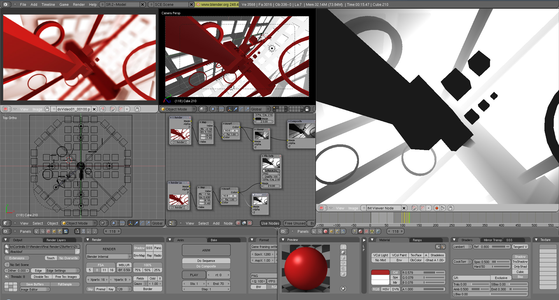

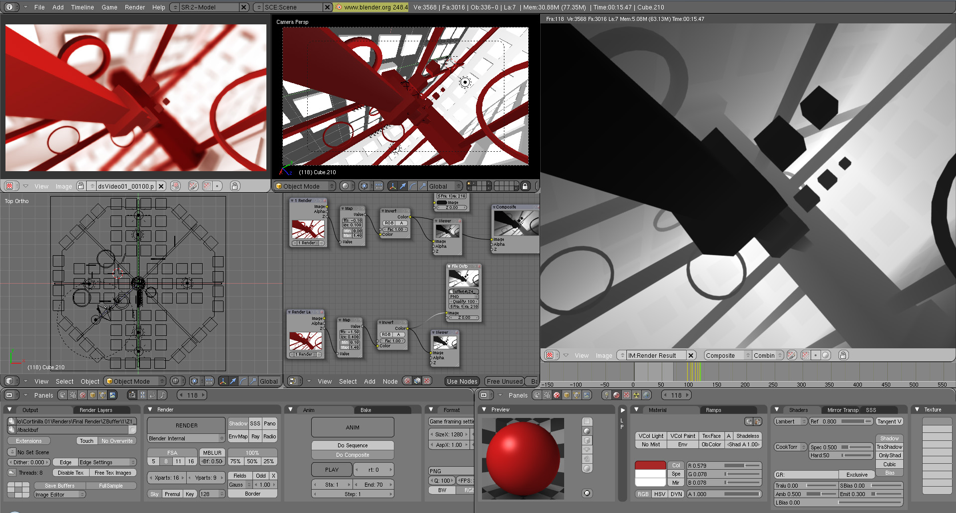

    No hace falta el lío de hacer una escena nueva, simplemente creando una nueva renderlayer y usando material override (la opción debajo de los botones [sky,edge,strand] en el panel render layers) se solucionaría.
    Antialiasing en el Zbuffer (y prácticamente todo en Blender, passes, buffers, etc) se obtiene mediante fullscreen antialiasing (fsa), simplemente activa savebuffers y luego fullsample, esto hará que el over sampling ocurra una vez finalizado el render (y no al final), por lo tanto todos los passes consiguen tener antialias, incluso el Zbuffer.
    Otra opción (si no quieres usar FSA), es usar el passe Mist, que en realidad es para calcular la Mist (niebla, en los world buttons), pero contiene información de alpha (no te los mostrara como un simple plano, si no te dejara ver a través de su alfa) y además tiene antialiasing, por lo que muchas veces lo utilicé para cualquier otra cosa (dof, por ejemplo) menos Mist. Saludos.
