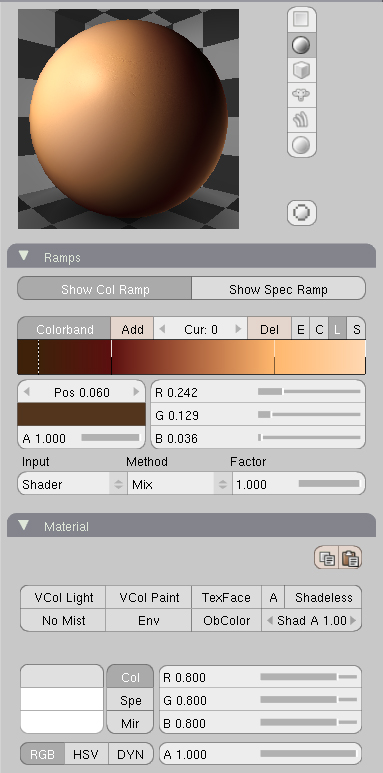

    Sustituir diffuse color por ramps?

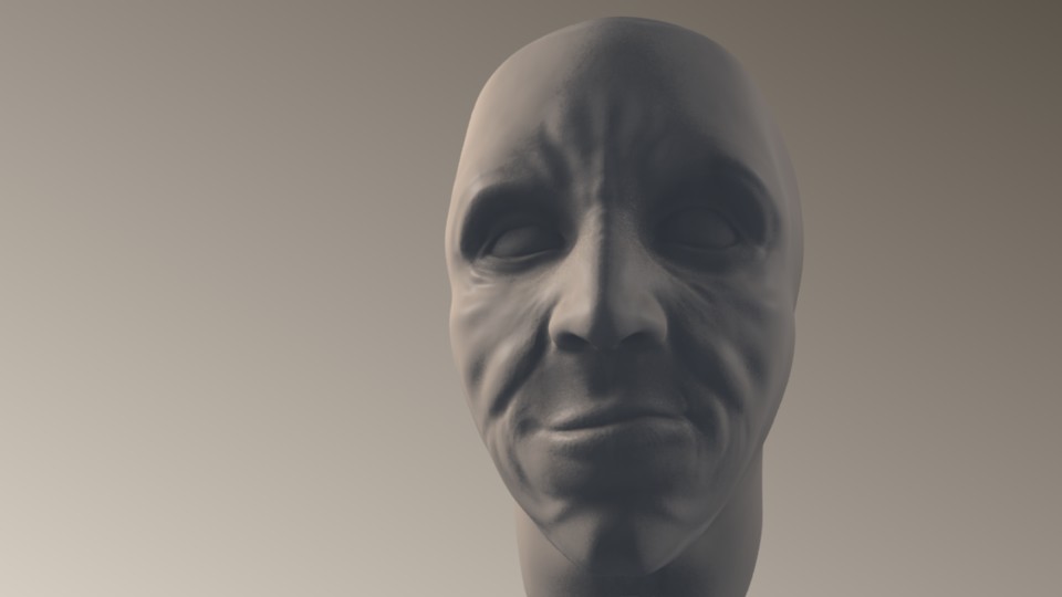

    Se puede hacer? En la previsualización del material, se ve como si el color solo dependiese de las ramps, pero al tirar el render, únicamente le añade un pequeño matiz al Diffuse color.
    He probado uno a uno con todos los métodos de fusión y nada.
    Saturando lo colores de las ramps y poniendo como Diffuse color un naranja intenso consigo el efecto que deseaba, pero si se pudiese hacerse directamente con las ramps sería mucho más sencillo.
    Sobre todo, porque el material que sale en la previsualización y el que sale en el render no tienen nada que ver, es un poco ir a ciegas.

    Estas seguro que no hay nada en el world settings que esté afectando cómo se ve? Lo que ves en el panel preview en los materiales, es un blend file aparte, y hay cosas que se reflejan en este preview, y otras que no (como el ambient color del world).
    La luz también puede afectar esto, para sacarte la duda, desactiva las opciones de world (borra el datablock por un momento), y mueve las lamps a otro layer, luego agrega una simple por defecto y fíjate si se sigue viendo así.
    Las rampas en modo Shader se renderizan por encima del color del material, y por debajo de las texturas (por ende si pones una textura encima no se verá afectada por las rampas en modo Shader y mix).

    Efectivamente era eso Venom. Muchas gracias. Eres un crack.
