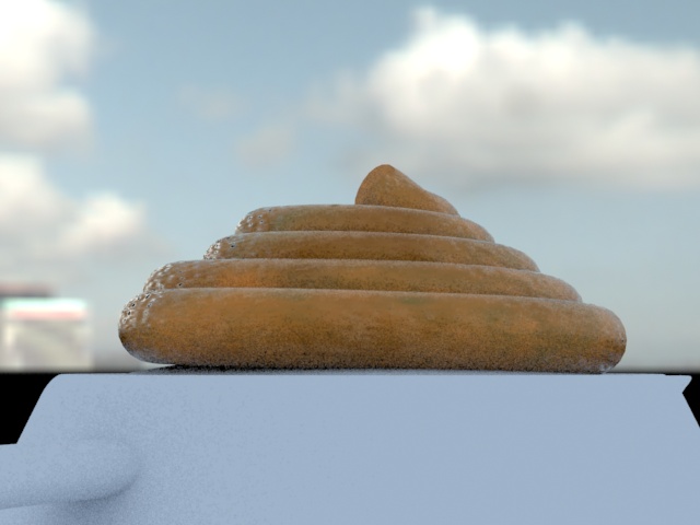

    A petición de Hobokaman le he metido reflejos Fresnel, y unas nubes, que sé que le gustan.

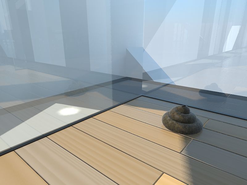

    He tardado, pero no os vayáis a pensar que soy de los que lanzan la mano y esconden la piedra. Aquí está mi aportación: el conocido bodegón cuando Arquímedes descubrió la resaca, también conocido como naturaleza casi muerta o ¿quién se ha cagado en el rincón?
    El suelo tiene Tile y wood, combinados en formas variadas, y la son tan sólo cellullars. El cielo no se ve, pero también es procedural. Si a alguien le interesan más datos, que silbe.

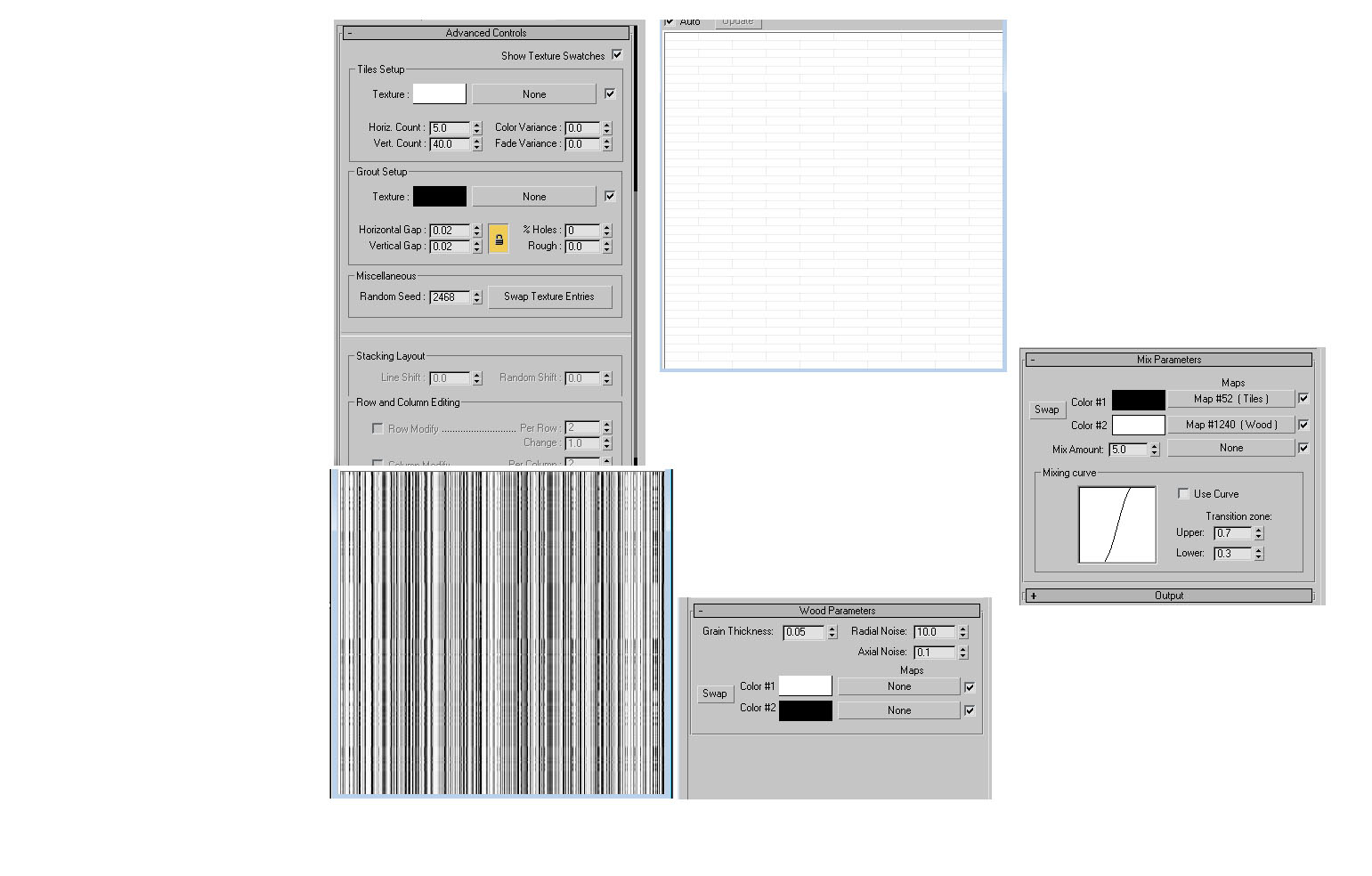

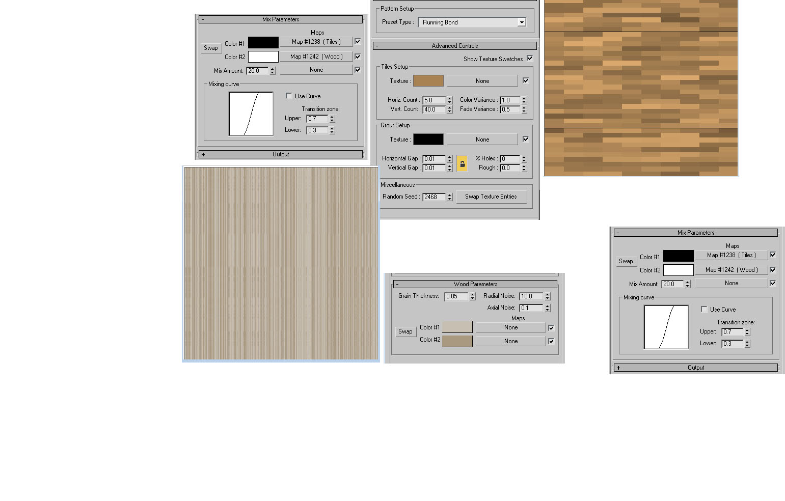

    Como veo que las cacas no triunfan, procedo a explicar el parquet que se veía en la imagen, y que queda muy molón (bueno, es mi opinión). Ahí va.
    Todo con procedurales, bueno, los dos canales que uso: difuso y Bump. El difuso está hecho mediante un mix de tiles+wod, y el Bump lo mismo. Aquí vienen las capturas que hacen que me se entienda algo mejor:
    Parámetros generales:
    Difuso:
    Bump:
    Resultado:
    Espero que os guste y que os animéis.
