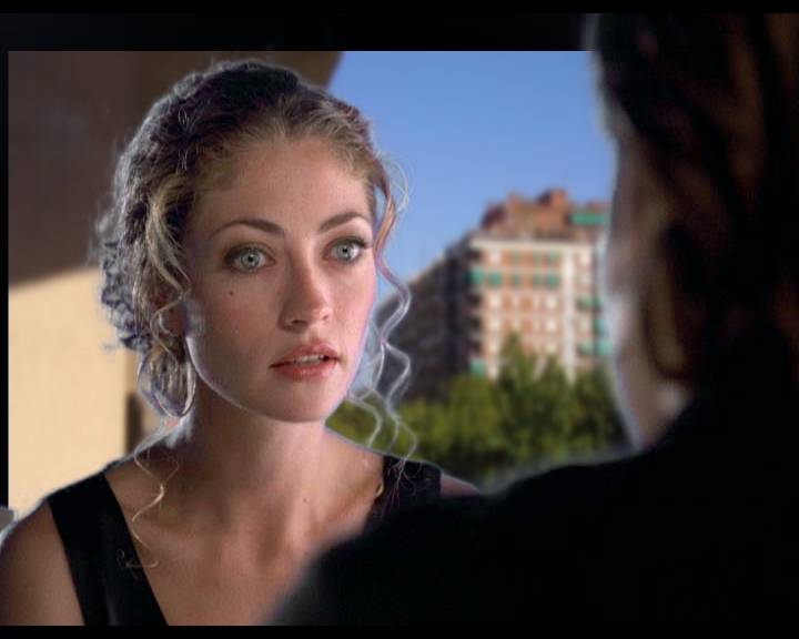

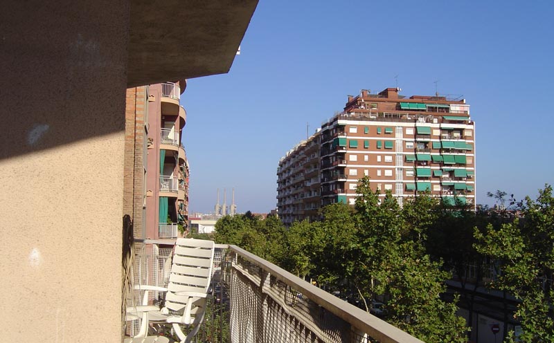

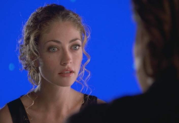

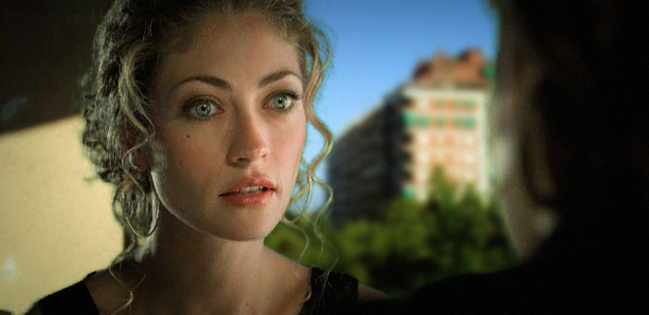

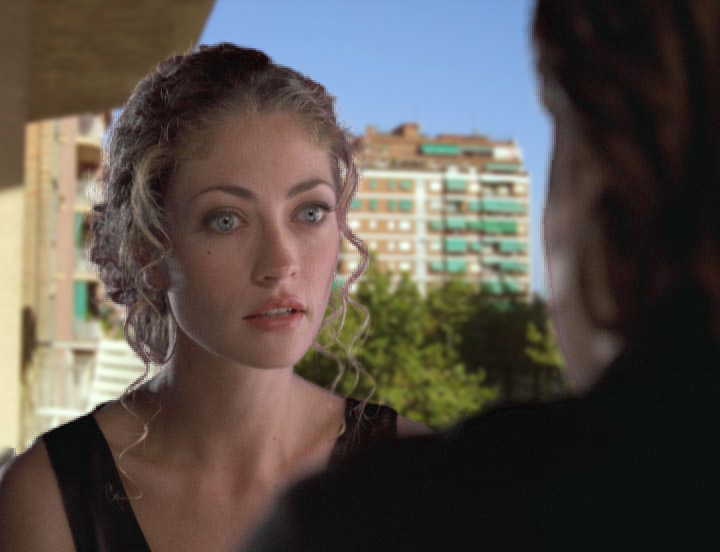

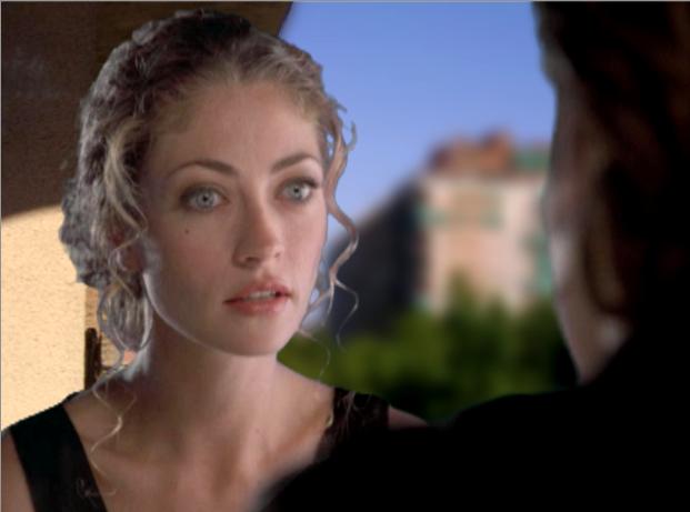

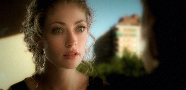

    Bueno, voy a poner mi croma. Lo hice ayer por la noche en un ratio, pero para empezar con la actividad. He elegido este croma por dos razones, el pelo de la chica, con unos rizos como para matarla, y el desenfoque del escorzo, que aparte de su semidificultad me daba una orientación aproximada de la profundidad de campo con la que se rodó el plano.
    Pues nada, a ver qué os parece.

    Vaya, se me ha olvidado poner el software que he usado. Shake v.3.0 y Primatte.

    El croma de la tía está bien, en el sentido de que mantienes casi todos los pelos y las uniones quedan bastante bien, donde falla es en la composición / corrección de color que le has aplicado, se lleva los claros (parte derecha de su cabeza -su derecha-), y cuello, a verdes, y el mechón de su izquierda a rojo.
    El contraluz que le has metido no queda mal, pero claro en movimiento estaría chungo, y se mete un poco por encima del tirante.
    A ver si saco 5 minutos.s para poner el mensaje de actividad y ponemos los cromas allí. Saludos.
    Nov 2004
    408
    Actividad de pospo
    Tienes razón Stewie en el tema de la corrección, se va a verdes, lo intentaré corregir esta noche a ver qué tal. Lo que no acabo de entender es lo que comentas de la luz de contra, el croma ya tiene luz de contra a su izquierda, si es que te refieres a ese contra. De todas formas, alguna vez he simulado contraluces en movimiento con un perfil de mate y ha funcionado. Aquí se puede abrir un debate chulo, simulación de luz. Me meteré con el verde esta noche. A ver si la gente se anima y publica sus cromas. Un saludo.

    Anda, estoy tonto, si es la barandilla del balcón tiene detrás. Sobre su hombro izquierdo digo, me había parecido un contraluz, pero vamos que esto de dormir 3 horas es lo que tiene, que te inventas cosas.
