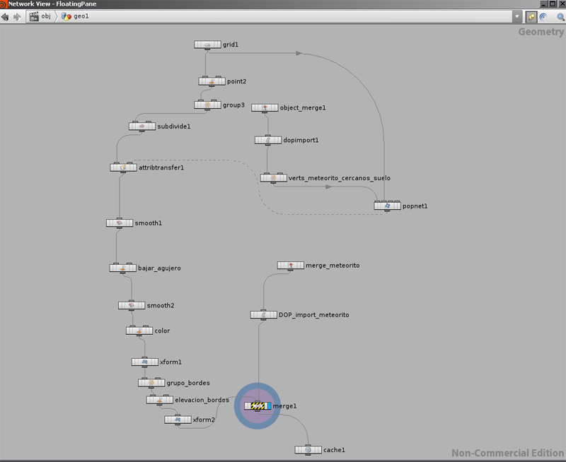

    No me había parado a pensarlo la verdad, pero ahora que me dices esto, ¿lo mismo se trata de hacerlo con colisión de partículas que al moverse deformen el plano? Yo es lo que probaría antes de recurrir a un Shader que genere desplazamiento.
    Creo recordar que yo lo hice en su momento con un attribute transfer y algo más (ya miraré), pero no me quedaban tan bien los bordes.

    Primera versión, meteorito + dinámicas.
