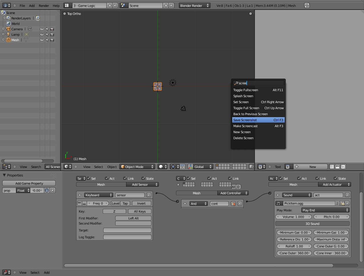

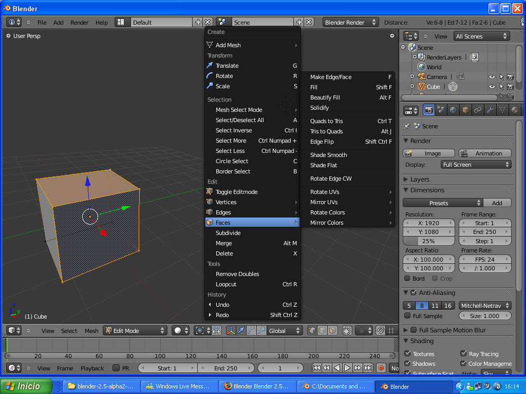

    Vaya, ya hice el cambio del menú de búsqueda en shift+a y el menú de toda la vida sigue en la barra de espacio.

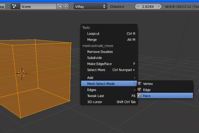

    El menú de búsqueda lo he puesto en la combinación de teclas de shift+a. Así la barra espaciadora el menú tradicional. Me parece más cómodo que un menú que se usa más este pulsando una tecla y no dos.
    Ya que el menú de búsqueda se tiene en la barra superior.

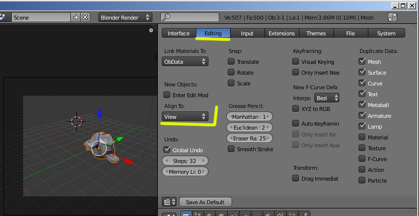

    Te refieres a, por ejemplo, agregar una UV sphere, y poder editarle la cantidad de rings/segments? pues una vez que ejecutas una acción/herramienta (operator), puedes editar ésta desde la parte inferior del Toolbox [t] en la vista 3d. No sé si a eso te referías.
    Se encuentra en el panel [n] de la vista 3d, abajo del todo, si no tienes imagen cargada previamente, primero debes cargarla en el image editor (algo incómodo, seguro lo arreglan).

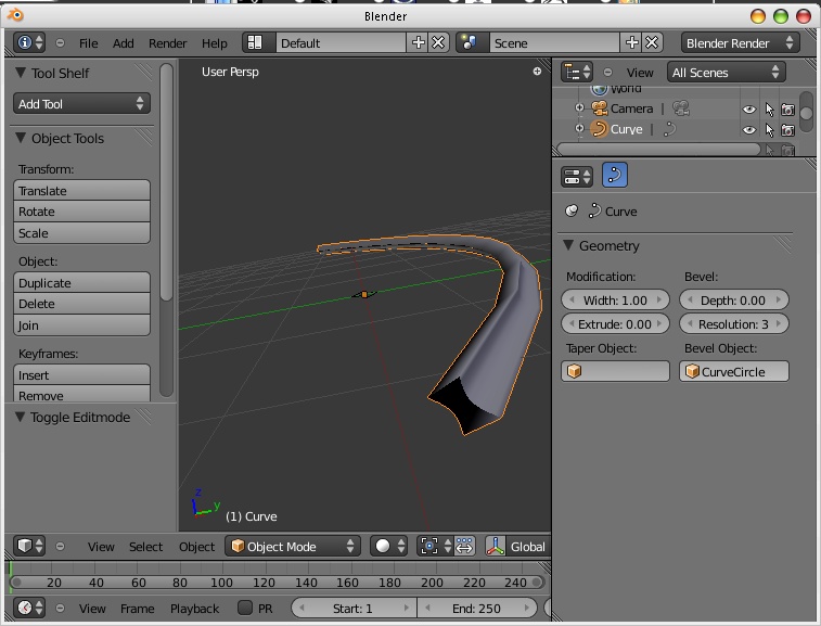

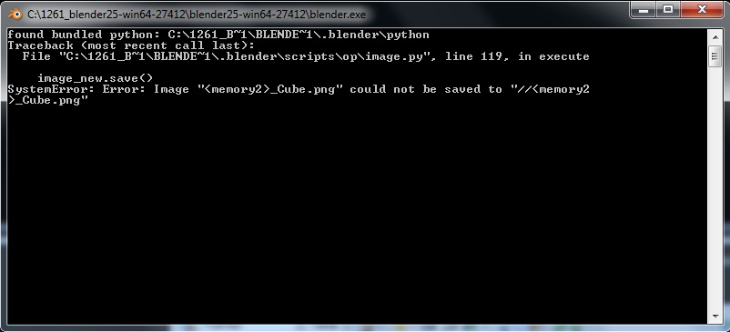

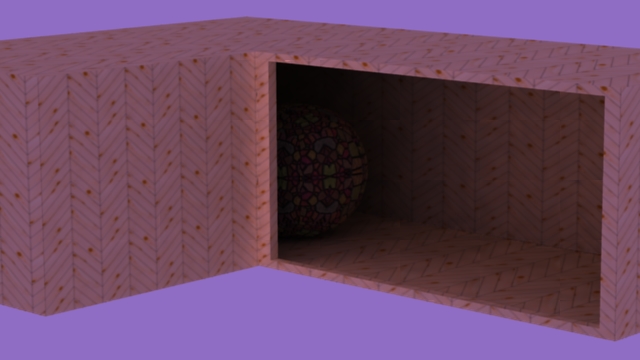

    Hola, he trabajado ayer y hoy con la 2.5 en PC OSX 10.5 y todo va super bien en cada fase (la mejora es total), hasta que me di cuenta probando un render que parte del UV unfold o map (vengo de Maya y XSI) del UV/Image Editor se ha roto o se ha perdido, no he cambiado nada desde que importe el modelo de la 2.49b (hay si sirve) así que, bueno, es la única inconsistencia que encuentro hasta el momento.
    Adjunto la imagen del problema, (a la derecha el modelo en edit y seleccionado todo, y al izquierda el UV perdido).
    Bueno el resto va bien, saludos.
    La muestra esta aquí: h, ttp://2.bp.blogspot.com/_6smp5uylzo/sw8rrr_701i/adfq/t55a_wo0yt8/s1600/dalerepi-uvproblem.jpg.

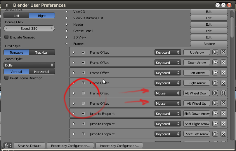

    Por que? Mover viene desactivado por defecto? Y ya no funciona lo de dar click en cualquier parte hacer un semicírculo para rotar, arrastras y soltar para mover, y alejar y acercar para escalar.
    Esto quedará así o es temporal, alguien sabe?
    Creo que lo han quitado, pero no me hagas mucho caso. Saludos.
