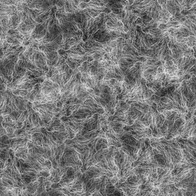

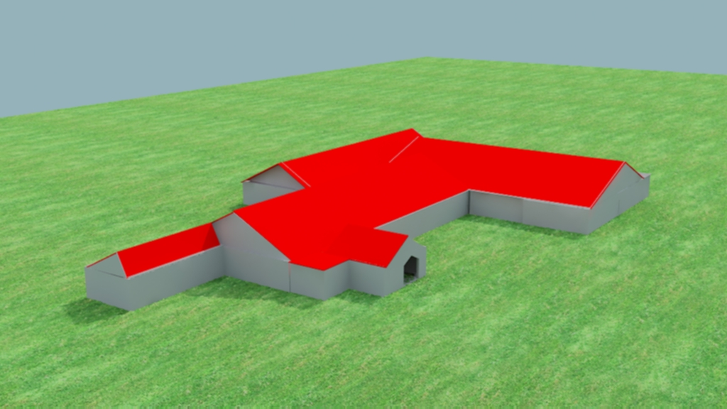

    Hola, gracias al usuario que subió las imágenes : Diffuse and displas. Bueno las case, y las use, y realice este render, a ver si me dan algunos ticks para mejorarme este render.

    Ponle un poco de desplazamiento al suelo, parece que no lo tiene, y es de lo que están hablando.

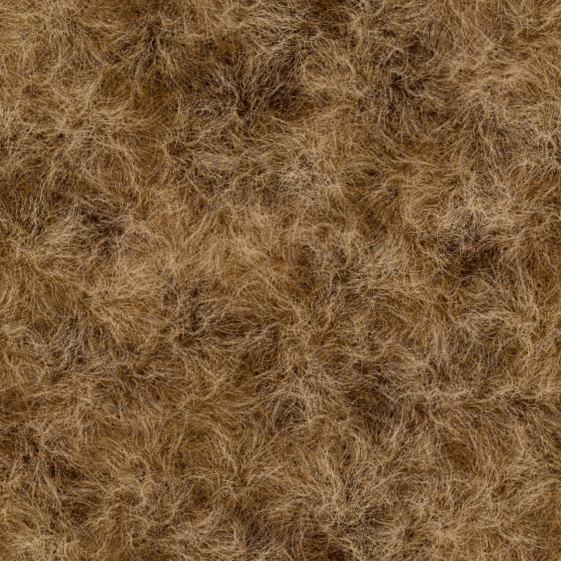

    Quisiera saber cómo aplicar un material que descargué desde la página de Vray de manera que, se vea super real, aquí dejo el material para ver quien me puede explicar y como dejarlo como en la muestra.

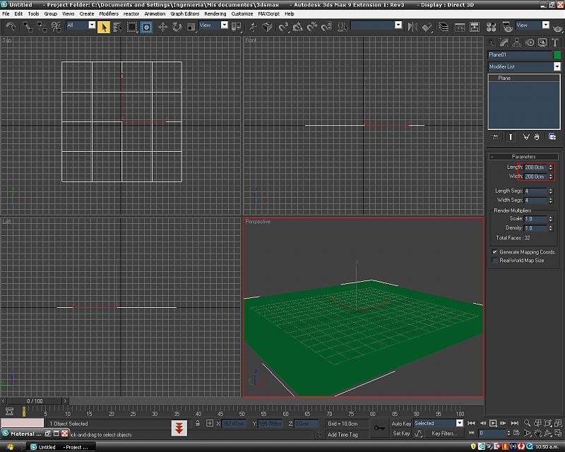

    Voy a hablar del funcionamiento de Vray Fur para pasto, también es aplicable para alfombras.
    Primero empezaremos por hacer un plane de 200 por 200 centímetros, o en las unidades que trabajen.

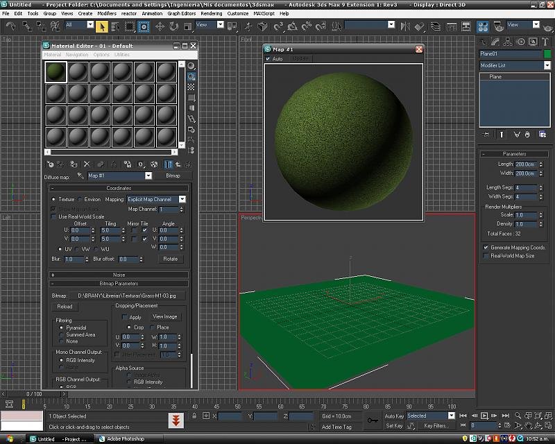

    Creamos nuestro material, que tendremos que aplicar al plane y al Vray Fur que también tiene que tener el material, aquí en este caso yo aplique el tileado directamente al material para no aplicar el UVW después.
    Importante para aumentar la cantidad de pelos, necesitamos aumentar el número de polígonos del plano en este caso lo aumente de 4x4 a 100 por 100 ahora veremos un poco de las opciones de Vray Fur.

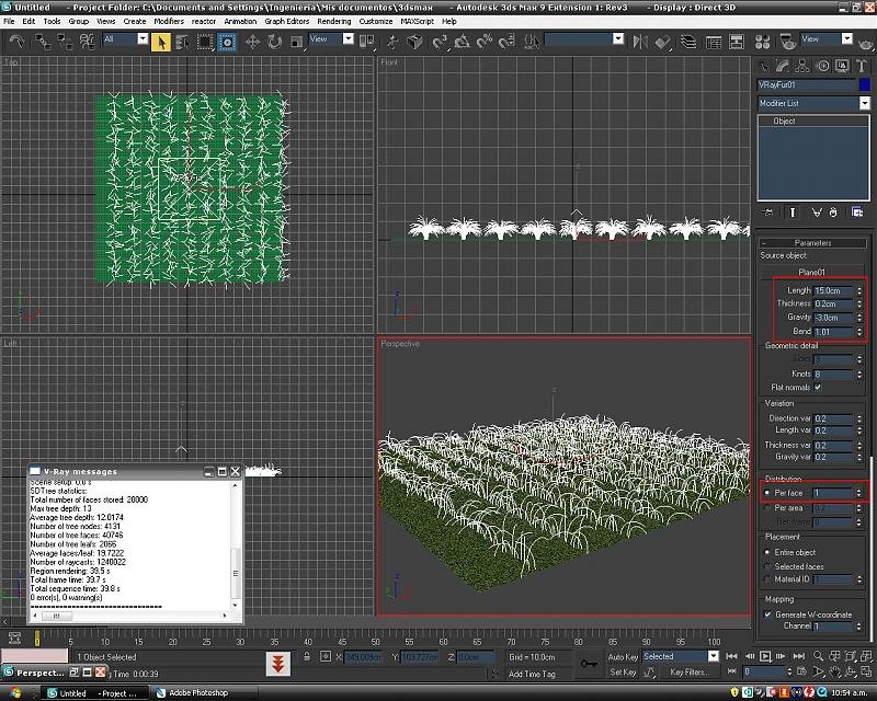

    Source object: es el objecto al cual se le aplica el modificador.
    Lenght: es el largo del pelo o pasto.
    Thickness: es el espesor del pelo o pasto.
    Gravity: es la caída de la punta del pelo, es decir suponiendo el largo total del pelo, este parámetro refleja la curvatura que tendrá el pelo respecto a su centro.
    Bend: es la curva del pelo desde su raíz hacia la punta.
    Aquí también vemos que tengo seleccionada la opción per face y no per área, si no se hace esto los tiempos de render se van al cielo.

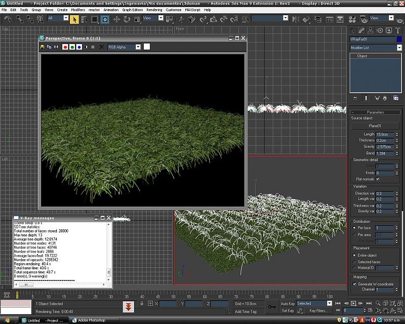

    Este es el resultado final de usar el Vray Fur para pasto, como dije también es aplicable para alfombras.

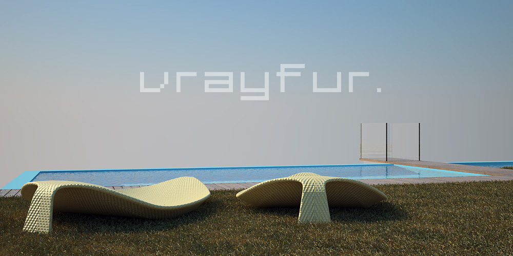

    Aquí os dejo dos imágenes una está hecha con Vray Fur y la otra con vraydisplace la textura del césped es la misma unos cuantos mapas mezclados la luz la tengo cambiada un poco, pero para la prueba no me importaba tengo que reconocer que he aprendido a utilizar el Vray Fur leyendo por aquí, como un montón de cosas más así que, os coloco mis resultados para que los veáis.
    Y de momento cuando vea el césped de cerca o para alfombras me paso al Vray Fur, ya que el Vray Displace a veces parece una cama de pinchos. Un saludo de Javi.

    Qué bueno que te ha salido. Es sencilla la interfaz de VrayFur comparado con Hair and Fur? Por otro lado, cuéntame como hiciste el agua, está muy bien lograda, ta has pasado con ese render?

    Buenas, a mi sobre todo me gustaría que comentaras sobre tiempos y recursos consumidos en cada caso, muy buena iluminación por cierto, saludos.

    Gracias por los comentarios. En cuanto al agua material transparente Vray con un poco de Bump no más, y un gresite en la piscina.
    En cuanto a los recursos pues te diría que no lo he cronometrado ni lo mire al finalizar, pero poco rato las dos ya que mientras leía un poco el foro se ha hecho la de Vray Fur, la otra prueba de desplazamiento ya la tenía hecha.
    Solo me falta echar una en alta resolución de Fur a ver si el ordenador no explota, pero no creo que se del caso ya que ha 1000 por 500 no tardo más de 5 minutos.
    Con máquinas potentes.
    Lo interesante es que con el Fur puedo hacer un montón de cosas que se me ocurren como meter césped entre baldosas, alfombras tupidas, y alguna cosa más que se me ocurra por el camino, no es más que fijarte en el mundo que nos rodea.

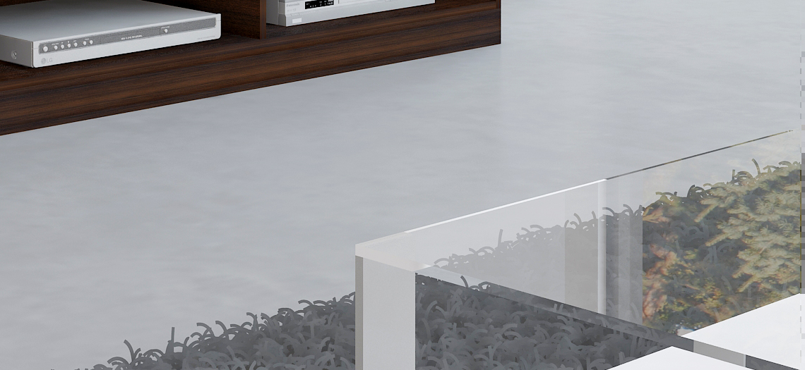

    Hola, tengo un problema con el VrayFur porque al aplicarle un material negro mate con el Vray Sky activado me sale de una forma muy extraña, no respeta el color y parece como translucido solo me pasa en la versión 1.5 sp4a original, en versiones anteriores de Vray no me sucede.

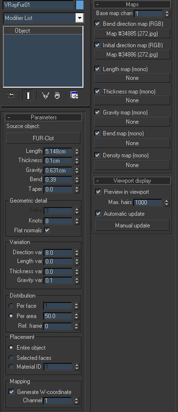

    Saludos, antes que todo, mis disculpas estimados colegas si este tema ya ha sido tratado anteriormente, pero la verdad llevo más de 1 hora buscando y no encuentro nada al respecto, la cuestión es que estoy tratando de hacer una alfombra con VrayFur, ya que la misma está bastante cerca de la cámara por lo que me exige detalle, pero, por más que intento y le asigno un material al VrayFur, como también al plano base, sale oscuro, o gris, eso en el mejor de los casos, aunque le asigne un material totalmente blanco sigue saliendo oscuro.
    Aquí, les dejo un par de imágenes, un preview de cómo queda y los valores del VrayFur.
    Por favor ayuda si alguien sabe cómo solucionar.

    Asignar un material al Vray Fur no es meter un mapa en los canales que muestras en la captura, la forma correcta es asignarle un material como a cualquier otro objeto de la escena.
  38. #88
    Aug 2005
    62
    Césped hierba grama musgo con Vray
    En efecto, tal cual dices *octavo*, esos mapas que están el la configuración del VrayFur no son los mapas del material, colocar mapas RGB en esas dos opciones, bent direction y initial direction lo que produce es cambios en la dirección de las normales del VrayFur, yal cual dice:
    doble mapa de dirección - Este es un mapa RGB que especifica una curva dirección de las hebras de piel, en el espacio de la textura (de acuerdo a lo especificado base del mapa de canales). Esta es la dirección en la que la piel filamentos curva (la cantidad de curvatura es también controlada por el recodo parámetro). El componente rojo se compensa a lo largo de la dirección de textura u, el componente rojo es el desplazamiento en la dirección v textura, y la componente azul es el desplazamiento a lo largo de la superficie normal.
    mapa de la dirección inicial - Este es un mapa RGB que especifica la dirección inicial de las hebras de piel, en el espacio de la textura (de acuerdo a lo especificado base del mapa de canales). El componente rojo se compensa a lo largo de la dirección de textura u, el componente rojo es el desplazamiento en la dirección v textura, y la componente azul es el desplazamiento a lo largo de la superficie normal.
    El VrayFur en este caso tiene un material Vray Color, blanco, y ya ven el color que se ve, sucede lo mismo sin utilizar las opciones de RGB.

    Hola, tengo un problema y no entiendo por qué ocurre quiero hacer que un cubo solo genere VrayFur por una de sus caras estoy intentando hacerlo con el id y/o seleccionando caras y me aplica el pelo a todas las caras sabéis por qué? Muchas gracias.
  43. #93
    Jul 2011
    1,882
    Thumbs up Césped hierba grama musgo con Vray
    Hola, al crear un cubo y convertirlo a Edit Poly, max asigna los materiales id, en total 6, uno para cada lado. Con el cubo seleccionado vas a create>geometry>Vray>VrayFur, buscas placement y marcas material e ingresas el id que quieras entre 1 y 6, en viewport notaras que no hay cambios, solo habrá en el render. Lo otro es elegir en modo poly la (s) cara que quieras, sales de ese modo y seleccione en placement selected Faces y renderizas, verás cómo funciona bien. Una última cosa, puedes descargar gratis de la página http://help, ChaosGroup.com/Vray/misc/ una tool llamada vrayfurstyler muy útil que te servirá para peinar tu objeto al que has aplicado VrayFur, saludos y espero te sirva.
    Instagram @dj.vivanco
  44. #94
    Mar 2007
    206
    Vaya lo estoy haciendo así, pero no había renderizado como en el visor, no actualiza, pensaba que no funcionaba muchas gracias máquina un saludo que haría yo sin este foro.
