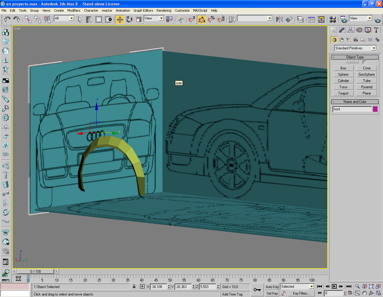

    Esta genial ese enlace extraterroide, muchas gracias, me plantearé si lo hago en cuanto acabe el Audi, aunque creo que pasaré a otras cosas, texturas, luces.

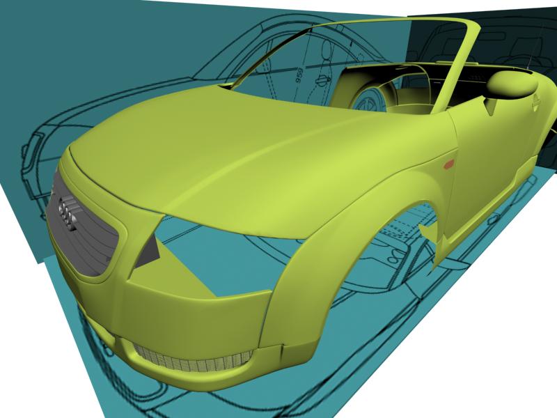

    Edur, yo hasta ahora lo mejor que he encontrado es el que estoy haciendo del Audi TT, si lo buscas donde ya sabes lo podrás descargar (también puedes comprarlo, pero vale 100 euros). Lo bueno que tiene es que es muy detallado y no requiere muchos conocimientos de 3ds Max. Bueno os dejo otra imagen de mis avances, me estoy volviendo loco con los detalles y pierdo un siglo para hacer cosas que seguro que extraterroide y compañía harían en 5 minutos. Un saludo.
Nombre: añadiendo detalles.jpg

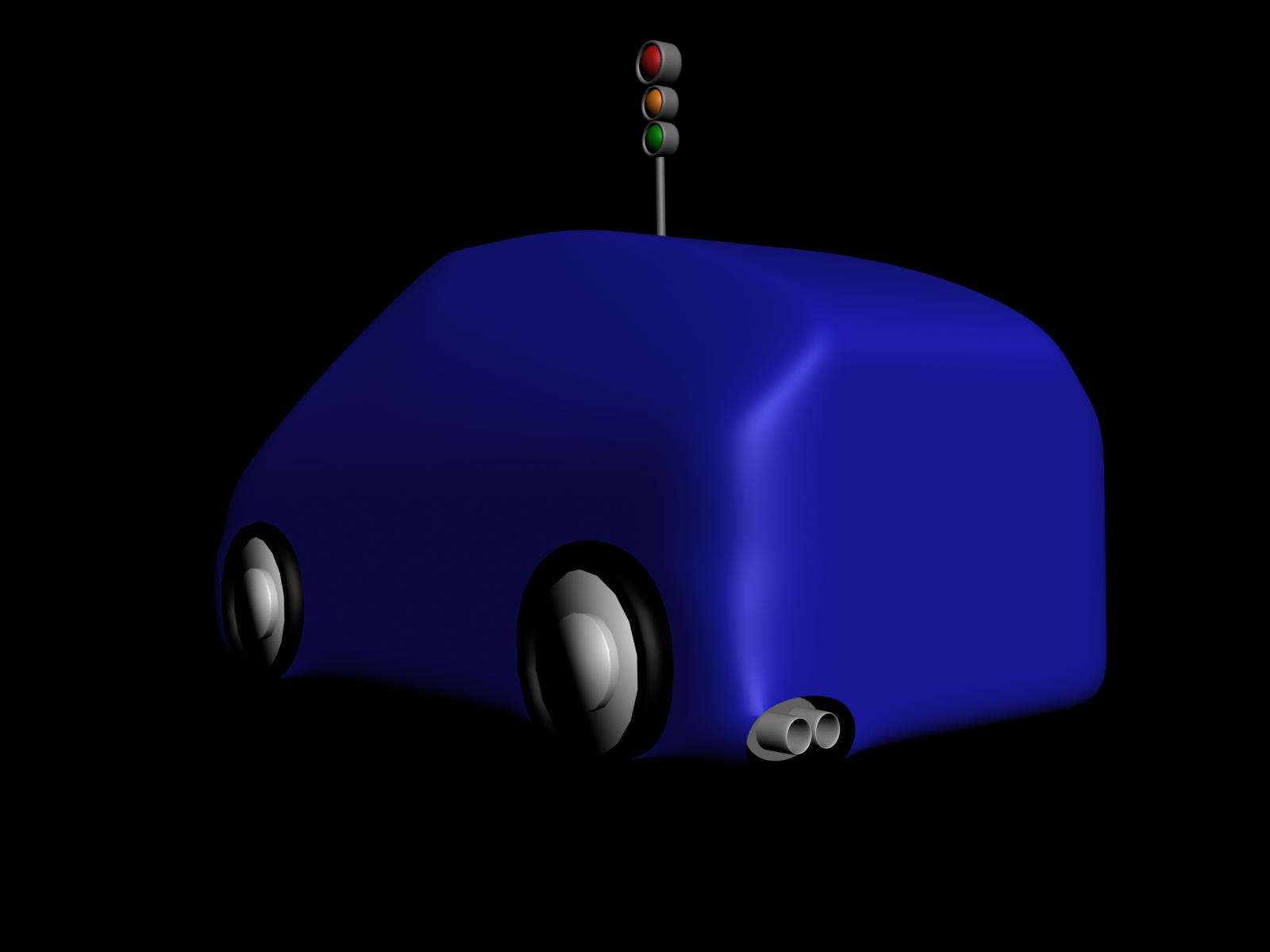

    Gracias por la ayuda, pero lo de poner cristales y los focos lo que no entiendo es lo de hacer una capa transparente, probé lo que me indicaste y no me queda bien y lo de los escapes ya está lo tendré que perfeccionar un poco todo que está muy desajustado, el tutorial del z4 ya lo había visto con lo que aprendía aquí creo que ya estoy listo para hacerlo.

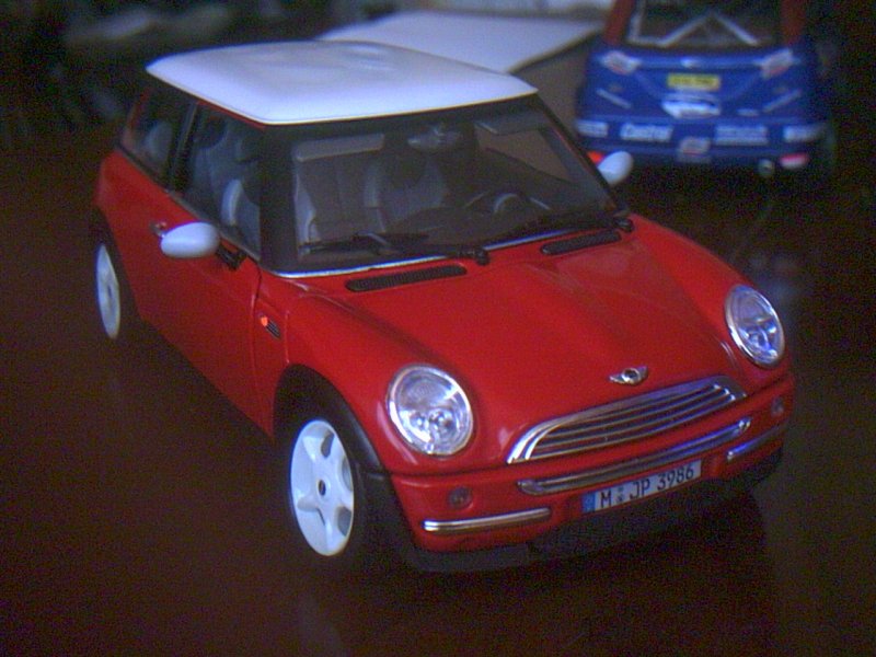

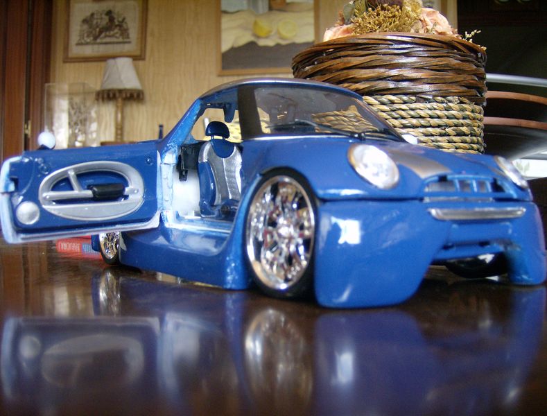

    Yo hago maketuning(transformar maquetas de serie en maquetas tuning) pero en el 3d me voy a centrar más en diseño de coches que en tuning.
    El mensaje era si me podías pasar el enlace de donde lo compraste. Si eso mándamelo por email o así si no ya buscaré yo que estuve buscando y al final no era lo que ponía.
Nombre: b88228b211c4bb639a89f5b7f13df425o.jpg
Visitas: 120
Tamaño: 88.7 KB
ID: 55786   Clic en la imagen para ver su versión completa.
Nombre: 81584f27cbcbcab71d8bc030146dda58o.jpg
Visitas: 134
Tamaño: 93.7 KB

    Eso también tiene su tela edur, esta guapísimo. Seguro que tú maestría con las maquetas te ayudará en el 3d. Te mandé el enlace en un privado, si no lo recibes dímelo.

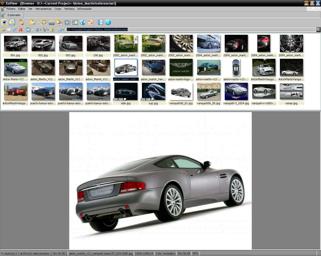

    Analizando muy bien el modelo Pitot, yo estoy con el Aston Martin y antes de modelar una pieza analizo muy bien la misma, busco fotografías con buena resolución y a ver cómo va la cosa.
    Sobre lo de los vértices, no sé si usas lo de constrains, pruébalo para que veas lo que hace y si échale un vistazo en la ayuda (san f1) te adjunto un par de imágenes para que le eches un vistazo. Un saludo.

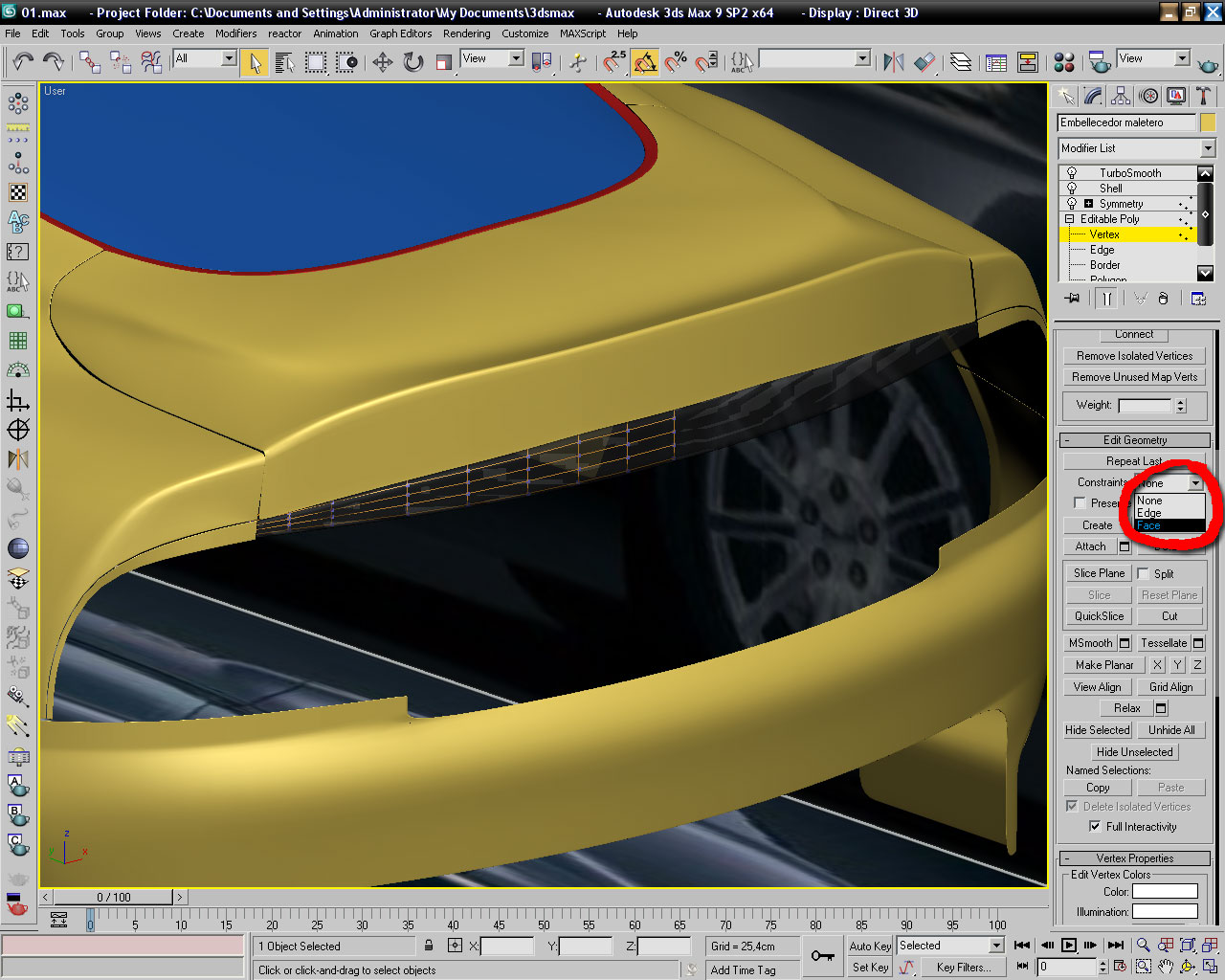

    Es verdad, no había caído con lo de restringir, hay que ver la de herramientas que pueden ayudar y las veces que se me olvida que están ahí.
    Yo creía que pulsando face no me dejaría salir más, allá de las caras que rodean al vértice, pero sí que me deja y según la ayuda no debería de ser así; ¿estoy haciendo algo mal? Gracias por tus consejos y por perder tu tiempo en contestarme. Te aseguro que hoy he cubierto ya mi límite de preguntas.

    Cuando se trata de modelar coches, el 99% de las veces usas la restricción a aristas, muy pocas veces a caras, otra cosa para igualar vértices (en altura, eje X o y) es seleccionar el grupo de vértices que necesitas igualar/suavizar y con la herramienta de transformación escalar (scale), escalas el grupo de vértices solo en el eje que te interesa (el bloqueo de selección es muy interesante, el atajo de teclado es la barra espaciadora), eso hace que la malla quede mu potita, una mano en el teclado y otra sobre el ratón o Wacom según lo que uses, las restricciones a ejes, el conmutador de ajustes (tecla s), el usar o no las restricciones a ejes (tecla mayúsculas + clic derecho en un visor y en el menú Quad eliges Snap use axis constrains) para moverte en 3d puro y duro ayudándote de los ajustes (a vértice, punto medio.) todo eso ayuda muy mucho, y conocer los atajos de teclado básicos, también es de gran ayuda.

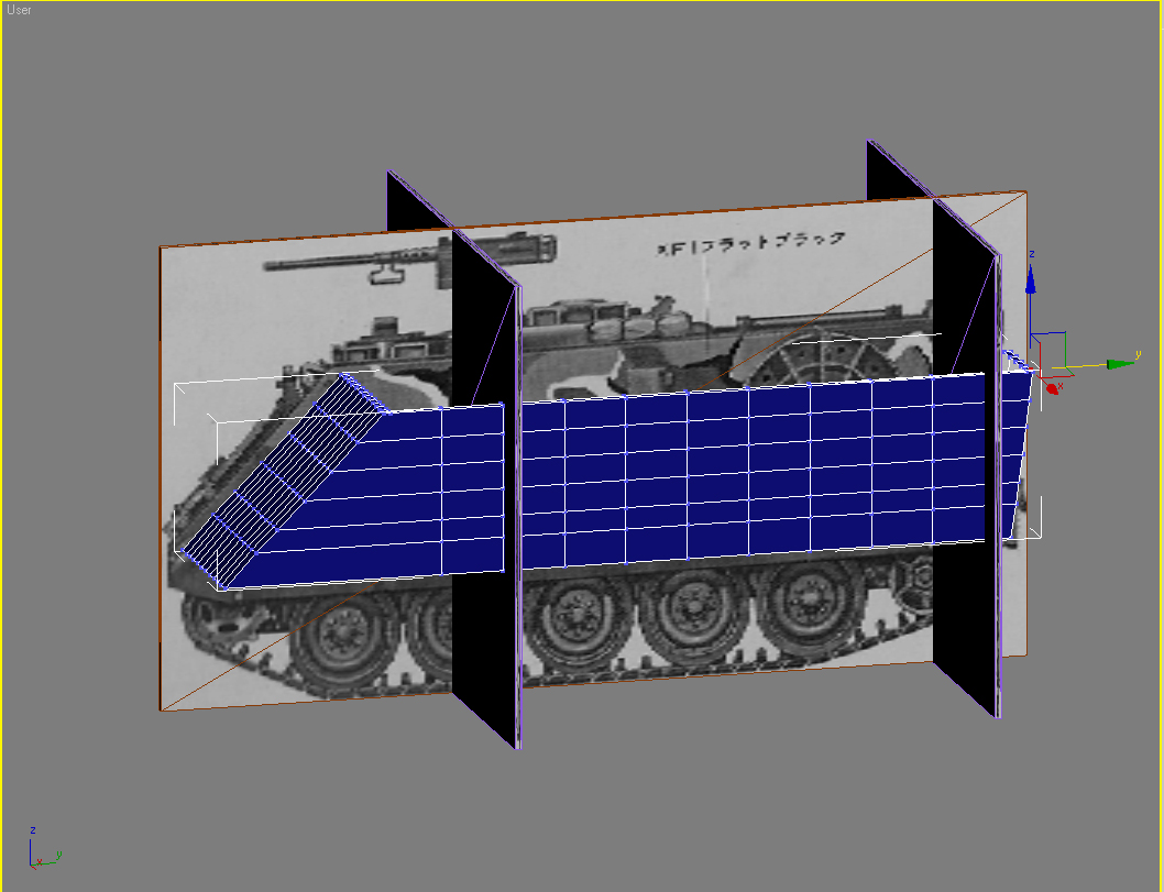

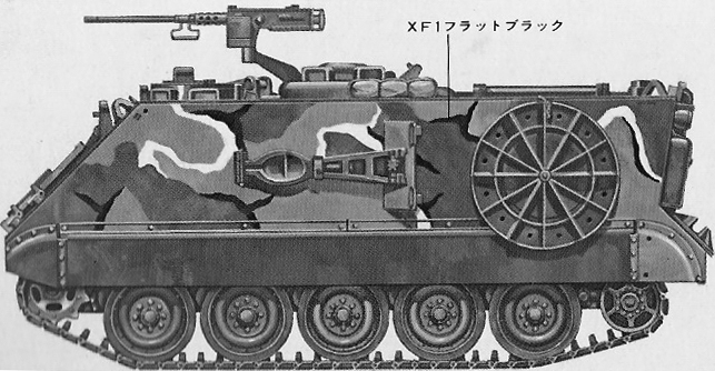

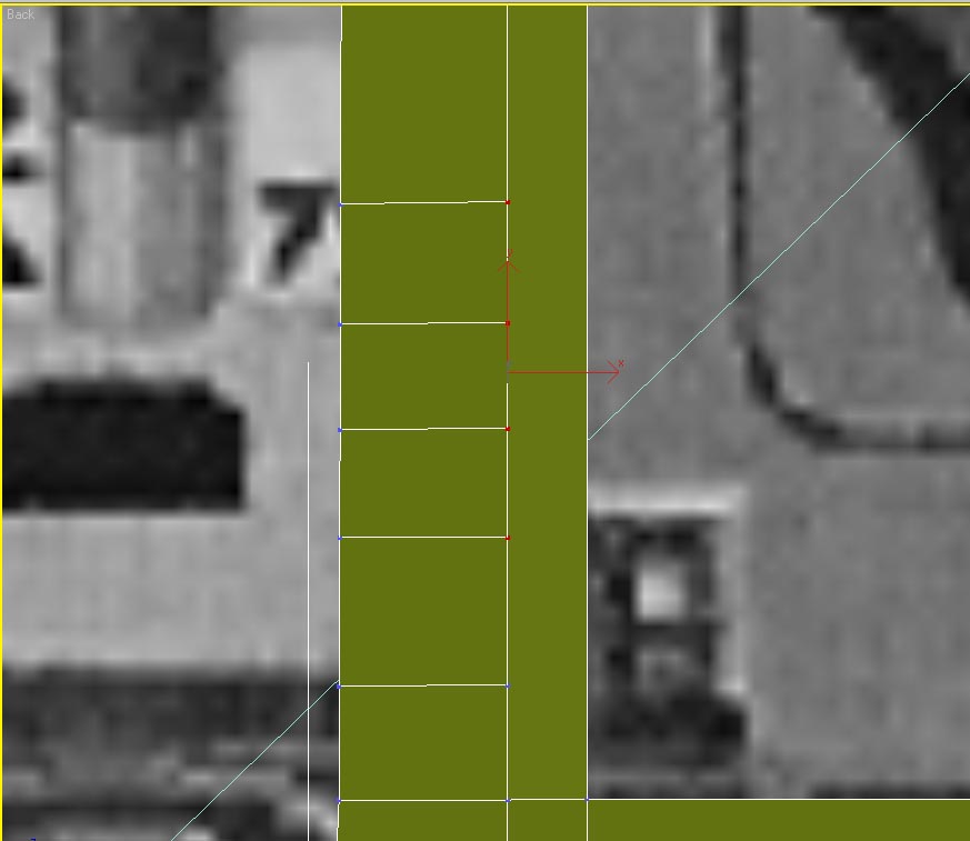

    Extraterroide hay una cosa que no acabo de entender, supongo que, debido a mi inexperiencia. ¿cómo puede ayudarme seleccionar y escalar vértices para alinearlos sobre un mismo plano, por ejemplo? En el caso de la imagen quisiera poner los vértices seleccionados a la altura de los que tiene cada uno a su izquierda, es decir sobre el mismo eje y, pero sin mover las distancias ni en x ni en z. ¿Cuál sería el método más fácil para hacerlo con exactitud? Gracias de nuevo.

    En ese caso, es mejor seleccionar uno a uno y usando el bloqueo de selección, la restricción al eje y, y el ajuste a vértice.
    Mira un ejemplo para hacerlo escalando, has hecho el nervio de la carrocería (puente) que va entre el techo y las puertas, y te dispones a seguir hacia abajo extruyendo aristas (clonando), de un tirón, te vas desde arriba hasta la parte inferior de la puerta, pero al llegar abajo ves que la curva del nervio de la carrocería se mantiene, hay, selecciones todos los nuevos vértices y los llevas a su sitio guiándote con el blueprints con la herramienta scale.

    Aug 2007
    85
    Ayuda para modelar un automovil
    A mi aquí me aparece 3 en vez de 2y 5 y seguí haciéndolo con eso, pero me hago un lío.
Nombre: 1234.JPG
Visitas: 87
Tamaño: 7.8 KB
  39. #89
    Aug 2007
    147
    3dsmax Ayuda para modelar un automovil
    Vale extraterroide, ya está, he seguido el tutorial paso a paso y creo que ya lo tengo, te dejo la imagen por si tienes tiempo y ganas y quieres mirarla. Gracias.
    Edur, si dejas el botón del ratón pulsado en el Snap donde pone 3, te saldrán las demás opciones, date cuenta que es un menú extensible.
    Bueno, amodelar tocan, a ver lo que queda. Un saludo.

    Bueno tras colocar las referencias he empezado el modelado del vehículo y plaf, primer problema. Algo he hecho mal, pero no me cuadran las vistas. Lo que llevo hecho hasta ahora queda a la izquierda del modelo (mirándolo de atrás hacia adelante) en la vista perspectiva, pero luego al querer trabajar, por ejemplo, en la vista anterior/frontal me sale la parte de atrás y viceversa. Dejo la escena por si alguien es tan amable de mirarla y decirme que estoy haciendo mal. Muchas gracias. Un saludo.

    Pitot, no sé que versión usas de 3ds Max, creo que era la 8, si es así, cuando subas una escena, haz lo siguiente: En 3ds Max, te vas a file/archive. De esta forma max te lo comprime y, además, adjunta las texturas con un pequeño archivo de texto que le dice a max dónde están esas texturas, de esta forma podremos ver lo que llevas, si no, no aparecen, por ejemplo, las imágenes de los blueprints. Un saludo.

    Ok, extraterroide, seguiré tu consejo, aunque estoy con la 6 y me da a mí que eso no lo tiene. Subo las imágenes de referencia. De todas maneras, he encontrado una solución al problema, quizás un poco chapucera, pero me vale. He permutado los materiales de las vistas anterior y posterior y así si que me coincide. Un saludo y gracias por tu interés.
