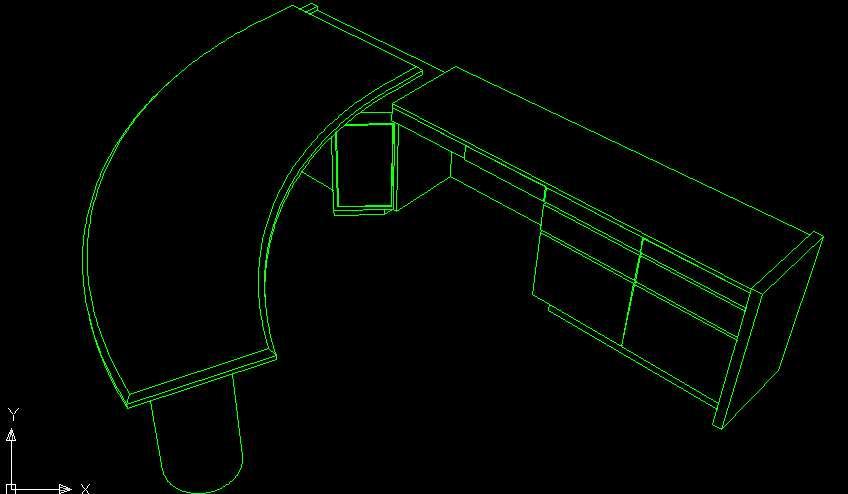

    Trabajo en espacio modelo, y en el mismo he realizado una seie de plantas de un proyecto, deseo generar en el mismo espacio modelo una vista de una de las plantas en el modo isométrico. O sea tener en el mismo espacio modelo una vista de planta y una vista isométrica. Te agradezco me eches una mano con esto.
    Pues si alguien no dice lo contrario, y si he entendido bien lo que dices, creo que en la manera que lo planteas es imposible. Ahora, en espacio papel seguro que sí.

    He estado pensando y quizá haya una posibilidad, aunque supongo que, eso no será lo que pretendas. En espacio modelo, también puedes dividir la pantalla en varias ventanas y en cada una de ellas tener una vista distinta del dibujo, pero esto tiene el inconveniente de que a la hora de imprimir, solo se imprimirá la imagen de la ventana activa en ese momento. Igual esto te vale si solo pretendes ver las imágenes en pantalla.
    Teclea en la línea de comando ventanas o en el menú desplegable ver selecciona la opción ventanas y te aparece un cuadro de diálogo con las posibilidades que tienes de dividir la pantalla en varias ventanas.

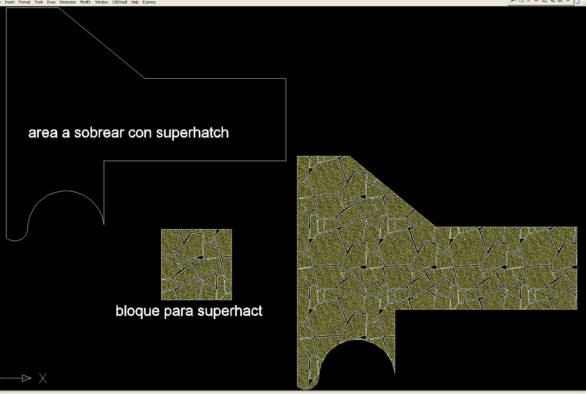

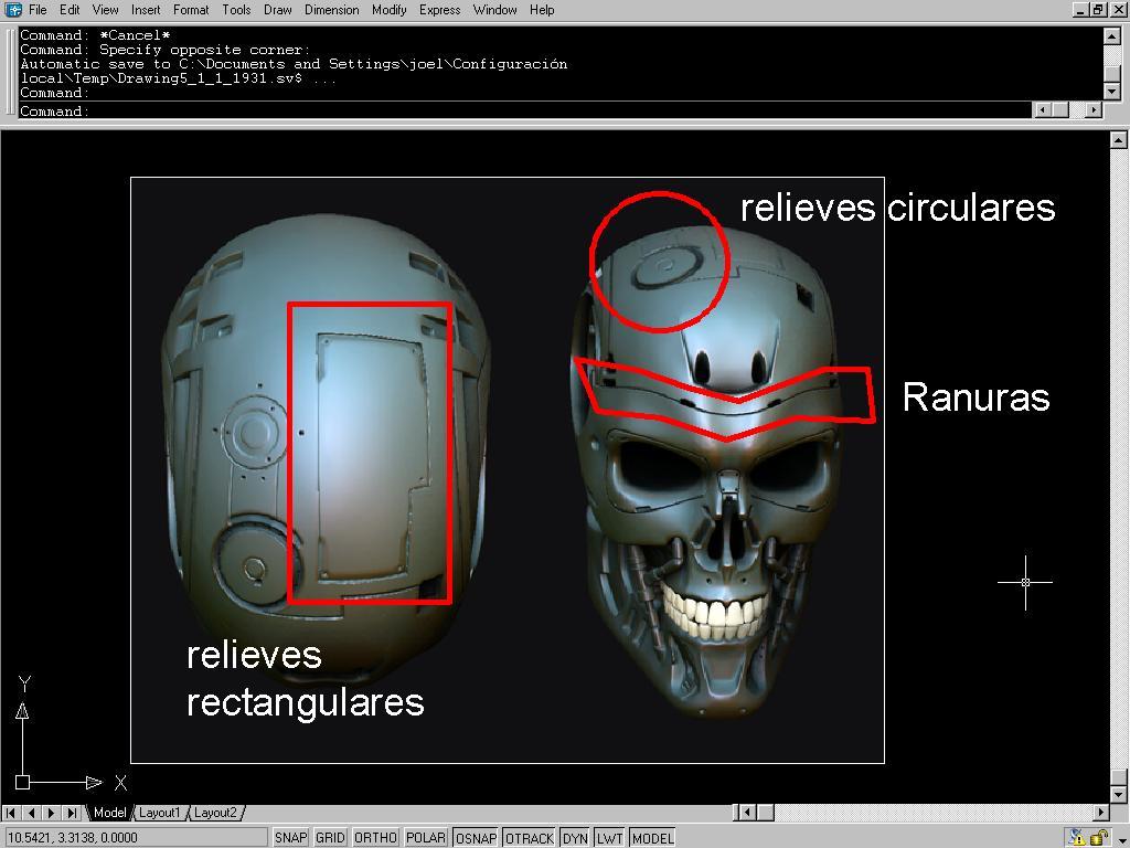

    Muchachos, desde hace algún tiempo vengo pensando en dar una utilidad particular al comando hatch del programa. Por ejemplo, quisiera que alguien me comentara si es posible representar dentro de las galerías de plantillas de textura del programa, una imagen, como, por ejemplo, una fotografía de cierto material de piso o una textura cualquiera, de manera que, al seleccionar la opción de hatch podamos definir el área deseada con una imagen de un material real.
    Se de la posibilidad de representar este tipo de imágenes en la galería de librería para los renders cuando trabajamos modelos 3d, incluso programas como architectural o Viz ya incorporan una galería bastante amplía.
    Se también que los resultados con el 3d son superiores, pero en ocasiones me interesa tener una representación que pueda elaborar muy rápido y que me acerque al resultado final, bien sea para mostrar una idea general de un antreproyecto, o cómo parte del mismo proceso de diseño.
    Bueno, a cualquiera que haya intentado esto o realice algo similar.

    [quote]Muchachos, desde hace algún tiempo vengo pensando en dar una utilidad particular al comando hatch del programa. Por ejemplo, quisiera que alguien me comentara si es posible representar dentro de las galerías de plantillas de textura del programa, una imagen, como, por ejemplo, una fotografía de cierto material de piso o una textura cualquiera, de manera que, al seleccionar la opción de hatch podamos definir el área deseada con una imagen de un material real. Quote].
    Efrain en las texturas de hatch solo se pueden ingresar texturas echa a bases de líneas (los sólidos son realmente líneas con una separación mínima), ni siquiera se pueden dibujar círculos reales.
    Si lo que quiere es poder utilizar una textura como una imagen bmp, (o cualquiera que soporte el AutoCAD) lo puede hacer convirtiendo la textura o imagen en un bloque del tamaño de un módulo deseado para su material, y luego achurar cualquier área con esta textura mediante el comando [size=5]super hatch, del express.

    Hola capi, probé lo del superhatc, h. Era la aplicación buscanda, replacee el super hatch y seleccionando la opción de imagen, solo tengo una duda, existe la posibilidad, que el archivo al ejecutar esta opción, no se ponga muy pesado. Gracias.
    Última edición por EFRAIM LOPEZ; 26-08-2007 a las 04:13

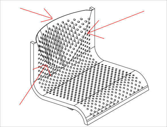

    Hola, me gustaría saber si alguien me puede ayudar para realizar una malla en 3d y en ingles no se como ubicarme con las coordenadas.

    Aug 2005
    4,641
    Trucos y tips sobre AutoCAD

    Buenas a todos, acabo de registrarme después de leer las 38 páginas previas de este hilo. Gracias por los 12 nuevos comandos que he aprendido con ello (los he apuntado).
    Tengo dos preguntas que no sé si tienen fácil respuesta.
    La primera: al imprimir líneas discontinuas, o nubes de puntos que están muy juntos, surgen aleatoriamente otros puntos de mayor grosor que afean el dibujo, pequeños manchurrones (siento no poder ser más específico). Me comentaron que existía un comando (de esos a los que se les cambia el valor de 0 a 1) que arreglaba esto, pero jamás he conseguido saber cuál es. ¿existe? ¿me engañaron como a un chino? (la impresora es una HP DesignJet 130, por si fuera necesario el dato).
    La segunda: al representar imágenes bitono con transparencia, en ocasiones sale una línea a la izquierda de las mismas. No se elimina haciendo clip. Sospeecho que tiene algo que ver con la resolución de la imagen y la escala a la que se replace, pero no estoy seguro de esto. De nuevo: ¿existe algún comando que lo arregle? Gracias por adelantado.
    Posdata: durante mi lectura, he agradecido mucho la gente que se esfuerza por escribir sin faltas de ortografía (no por esnobismo, sino por legibilidad). Ellos saben quiénes son. Recomiendo al resto que lo intente, no veas el gustazo que da.

    En primer lugar bienvenido.
    Con respecto a la primera pregunta, decirte que yo no conozco ninguna variable que afecte a eso, más bien pienso que debido a la posible proximidad de las nubes de puntos o las líneas discontinuas tu impresora gente esas manchas.
    Y con respecto a la segunda, esa línea que te aparece podría ser debido a que la imagen haya sido escaneada y en uno de sus lados aparezcan el margen del papel, para solucionar eso, deberías utilizar el comando delimitarimg tecleándolo en la línea de comando o bien en el desplegable modificar->delimitar->imagen y ahí selecciona una opción para modificar el contorno de la imagen por un rectángulo o una figura irregular.
    Espero que esto te solucione algo.

    Sobre la primera respuesta: no es por la proximidad de los puntos, sale indistintamente con tramas muy tupidas o no. En el primer caso, se empasta la trama y además, salen esos puntos. Seguiré investigando.
    Sobre la segunda: no, no se debe al escaneado de los márgenes del papel. Como he comentado, tampoco se soluciona haciendo un clip image (perdón por no utilizar la traducción al castellano de los comandos, siempre he utilizado AutoCAD en inglés). La línea aparece justo en el margen izquierdo, es decir, que si recorto la imagen por la izquierda, aparece de igualmente en el nuevo margen recortado. Gracias de todos modos.

    Para tu primera consulta puedes jugar con las opciones del comando dptype, es el comando que regula el tamaño de los puntos.
    Para tu segunda consulta solo se me ocurre lo del comando imageclip, pero leyendo ya dices que no funciona, así que, no sé a qué se deba.
    Eso no controla exactamente el tamaño, puesto que al utilizar la primera de las opciones en pointstyle, el tamaño sólo depende de las plumillas, en este caso.
    Me parece que su pregunta sobre los puntos que aparecen no es muy clara, pero le puedo sugerir que utilice la variable de sistema blipmode (en inglés) le coloca el valor of, de pronto con esta variable se soluciona el problema, si este es en realidad que cuando pica en cualquier lado de la pantalla aparecen puntos.
    No, el problema es al imprimir.
    (Nota aclaratoria: no soy novato de AutoCAD, estoy hablando de un comando verdaderamente inusual. Los que me decís los uso a diario.

    Si dices que el problema es al imprimir, es porque en la pantalla no los ves? Vaya entonces puede ser cosa que ya es hora de darle mantenimiento a la impresora.
    O quizás sea basuras pequeñas que están en el paper space y tu ni cuenta te das por ser muy pequeñas, pero al momento de imprimir aparecen, que se yo a estas alturas ya ni se que más puede ser. Suerte. Saludos.
    Pienso que lo que dices es bastante más razonable que lo de la variable, porque a mí no me suena nada parecido y ya llevo con el AutoCAD 17 años.

    No, tampoco. Las pruebas hechas en esa impresora que comenté están hechas por duplicado, (imprimo desde dos sitios distintos, con impresoras iguales) y sucede en ambas. Al margen de eso, me consta que en otros modelos también sucede.
    Hay que tener en cuenta que el tipo de dibujo al que me refiero es muy específico (de arquitectura, para concursos), de modo que no es lo mismo que lo que se pueda dibujar en un proyecto de ejecución al uso, en el que el dibujo es más grosero. El problema concretamente se da al dibujar los árboles con nubes de puntos, uno a uno (nada de imágenes bitono ni nada parecido), y no sucede a todas las escalas.
    Bueno, si alguien que lleva 17 años con AutoCAD no sabe nada al respecto, casi que desisto.
    Si los árboles son bloques, prueba a explotarlos y crearlos de nuevo modificando las nubes de puntos.
    Ahora recuerdo algo al respecto de las tramas y su escala y es que, por ejemplo, para tramar algo con una nube de puntos o líneas, te puede admitir hasta una determinada escala de patrón de sombreado, según una variable (que ahora no recuerdo porque era algo compleja), pero de todas formas, eso no tiene nada que ver con la impresión.
    Aclaro una cosa, digo que la variable es algo compleja porque no se trataba de poner un nombre y cambiar a 0 o a 1, sino que había que escribir alguna cosa más y luego darle un valor de miles o algo así para aumentar la posibilidad de que al poner una escala de patrón de sombreado permitiera dibujarla.

    Hola chicos/as, una pregunta. Sabe alguien si es posible convertir de alguna forma planos en 3d (hechos con AutoCAD o adt) a líneas simples en 2d. No sé si me explico, tengo hecho un edificio o con ADT o con sólidos de AutoCAD, preparo los alzados, en espacio papel o modelo. Hay alguna forma de que todas esas líneas sean líneas simples, que borre las ocultas, no sé algo así. Sé que otros programas de arquitectura lo hacen, pero no sé si con alguno de estos dos es posible. O una rutina Lisp.
    A ver si hay algún inspirado por ahí. Gracias.
    Si se puede estimada y no necesitas nada adicional para hacerlo de solida a lineal tienes que, abrir esta herramienta solids y pasarte al Layout y seleccionar este comando profile y seleccione los sólidos y te lo hace lineal solo que se verá el modo isométrico en modo view si no me entendite mándame un email cyruz_dna@hotmail.com y te mando unas imágenes para que lo ubikes.

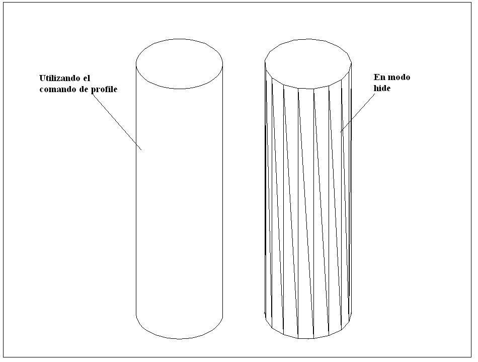

    Hola, buenas tardes a todos, podrían hacerme un favor, tengo que plotear unos gráficos y mis sólidos salen con estas líneas en las superficies curvas, alguien podría decirme cómo quitarlo para que en la impresión me salga sin ellas, o alguna variable que las desactiveíagradecería mucho su ayuda, cuiadence hasta pronto.
Nombre: lolcoco.JPG
Visitas: 1209
Tamaño: 125.2 KB
    Puedes utilizar el comando Flatten tu 3d lo hace 2d eliminado le esas líneas que no quieres que salgan n la impresión (esto eliminara el volumen) otra forma es utilizando un Layout y usar el profile y este elimina las líneas ocultas y las que no sirven en el cilindro.
Nombre: Profile.JPG
Visitas: 1205
Tamaño: 45.2 KB
    Hola, prueba en la barra de menús -> ver (view, que tú versión es en inglés)-> estilos visuales -> oculto 3d.
    O escribes el comando vscurrent y le das a la opción de hide3d (Hi).

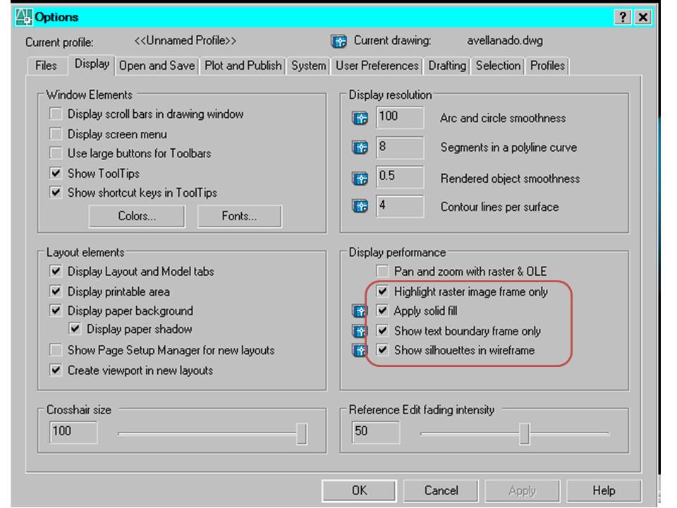

    Devaler: también lo puedes ocultar de esta forma.
    Tols- Options,-display, y selecciona las casillas indicadas.
    Prueba en al imprimir el recuadro de Shade plot ponerlo en hidden.
    Saca una vista preliminar y te saldrá sin líneas. Saludos.
Nombre: Presentación1.jpg
Visitas: 1008
Tamaño: 81.1 KB

    Gracias a todos por su ayuda,cyruz, vale pues,Octavio Díaz de León, ya me salió y pude imprimir sin esas fastidiosas líneas.

    Hola otra vez a todos. Esta vez tengo una duda que no sé si se pude hacer o no, necesito de sabios conocimientos por favor. Me he creado con la herramienta super hatch un sombreado de piedra de sillería con 1 centímetro de contorno. Después de dibujarlo, quiero por encima poner otro sombreado para que parezca que la piedra tiene una textura (estoy utilizando el Ar-Sand) pero me rellena todo el contorno con las juntas de 1 centímetro y todo y lo único que quiero que quede pintado es lo de dentro. Intento descomponer el super hatch, pero se me redibuja todo el bloque, con lo que se me sale del contorno, es un poco lío, pero ya he probado varias cosas y no me sale.
    Ah, y yo trabajo en metros, al intentar dibujar sombreados muy pequeños no me los admite. Existe algún parámetro para que no me discrimine escalas muy pequeñas? llega un momento en que no me dibuja los ni los hatch.
    Pues desconozco si existe el parámetro que comentas, pero creo que estas atacando mal el problema, si te entendí bien lo que aparece en la imagen es lo que quieres, entonces como el super hatch se basa en un bloque el bloque podrá tener el tamaño que quieras (tan grande cómo lo requiera el Ar-Sand), pero cuando lo aplicas escalas el bloque y listo.

    He resuelto el problema de las imágenes raster, comando Textmask deja unas imágenes raster que cuando eliminas o mueves el texto permanecen en el mismo sitio, con el comando cobertura opción marco y opción activar visualizaremos un marco alrededor de las imágenes raster así es mucho más sencillo seleccionar las que no nos sean válidas para suprimirlas.

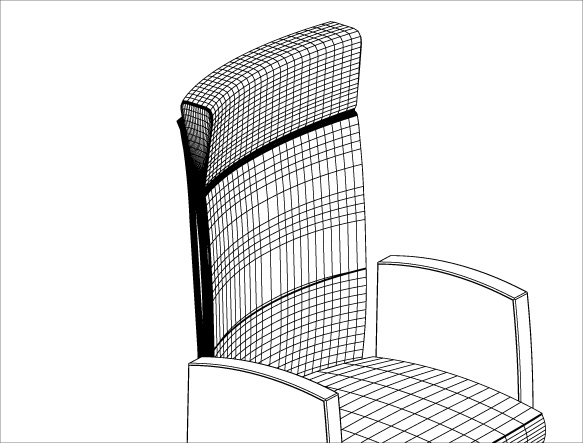

    Hola a todos. Me han enviado este respaldo de silla con curvatura cóncava y perforado y tengo 2 dudas. Esto es un sólido de AutoCAD y estoy casi seguro de que ha sido modelado en el propio AutoCAD, de que no ha sido importado, y no es el primero que veo de este palo. El caso es que yo así (sólido)no sabría hacerlo. No visualizo cómo lo han hecho. Nunca he trabajado con superficies de revolución ni solevados, y no sé si ahí está la clave, yo este tipo de formas lo haría con como podéis ver en el dibujo 2, y por otro lado, el tema de las perforaciones, tampoco lo visualizo, las perforaciones están correctamente orientadas (o casi)con respecto al plano que perforan, es decir, perpendiculares al plano del respaldo en cada uno de sus tramos con sus diferentes inclinaciones-ángulos, la única explicación que encuentro para hacer esto es hacer matrices con cilindros y orientarlas correctamente, y hacer booleanas sustractivas, pero. ¿hay otro método que yo desconozco? O no lo hay y hay que seguir matándose a currar como siempre con el AutoCAD ver si alguien me lo puede aclarar, gracias.
Nombre: RESPALDO SILLA SÓLIDO.jpg
Visitas: 1868
Tamaño: 131.7 KB
ID: 93774   Clic en la imagen para ver su versión completa.
Nombre: RESPALDO SILLA SUPLADOS.jpg
Visitas: 1464
Tamaño: 103.9 KB

    Hola, soy nueva en el foro y tengo una pregunta. Espero alguien me pueda ayudar. He visto que de una figura en 3d, seleccionando la perspectiva deseada del objeto, hacen una copia de este, pero como líneas. Es decir, lo que obtengo de esta copia son solo las líneas como si fuera un dibujo plano en dos dimensiones.
    ¿Alguien podría decirme cómo hacerlo?
    La imagen quedaría como el ejemplo adjunto sin ser un 3d. Son solo líneas.
Nombre: escritorio.jpg
Visitas: 3552
Tamaño: 33.2 KB

    Has probada exportándolo a dxf y luego importando a un dwg?
  270. #770
    Feb 2009
    ¿el objeto en 3d? ¿lo exporto a dxf y al regresar a dwg ya estará como lo necesito?
    Me imaginaba que tal vez podría existir un comando con el que se le hiciera algo, así como una fotografía al objeto.

    Hola, soy nueva en el foro y tengo una pregunta. Espero alguien me pueda ayudar. He visto que de una figura en 3d, seleccionando la perspectiva deseada del objeto, hacen una copia de este, pero como líneas. Es decir, lo que obtengo de esta copia son solo las líneas como si fuera un dibujo plano en una dimensión.
    No se refiere a Solview y Solperfil?
    Selecciono una ventana en presentación selecciono un objeto 3d y aplico el comando Solperfil, y se crea una vista en 2d con la proyección plana del objeto.
    Creo que te refieres a eso.

    Prueba poniendo tu solido 3d en el Layout. Da dos clics sobre el contorno del viewport y escoge hide plot yes. Ahora en tools /options / display, show siluetes in wireframe activado.
    Da un print preview y comentas.
    La respuesta es un comando llamado Flatshot que te crea una imagen bidimensional de un 3d, la única condición es que el 3d sea solido no mallas.
    Super. Mil gracias, esto es lo que necesitaba.

    Hola a todos.alguien me podría ayudar por favor, tengo una duda.ustedes saben si en AutoCAD se pueden hacer ranuras o algo como relieves sobre supuerficies complejas? bueno algo, así como en el dibujo que adjunto, tengo AutoCAD 2006 y 2009, en Autodesk inventor si se puede, pero el trabajo que estoy haciendo debe ser hecho solo en AutoCAD, bueno mi trabajo es algo parecido a un cráneo de metal, muchas gracias espero que alguien con su experiencia que tanga me podría sacar de esa duda.
Nombre: terminator.JPG
Visitas: 3570
Tamaño: 92.2 KB
    "Cuanto menos habla el hombre de sus virtudes, más lo apresiamos"

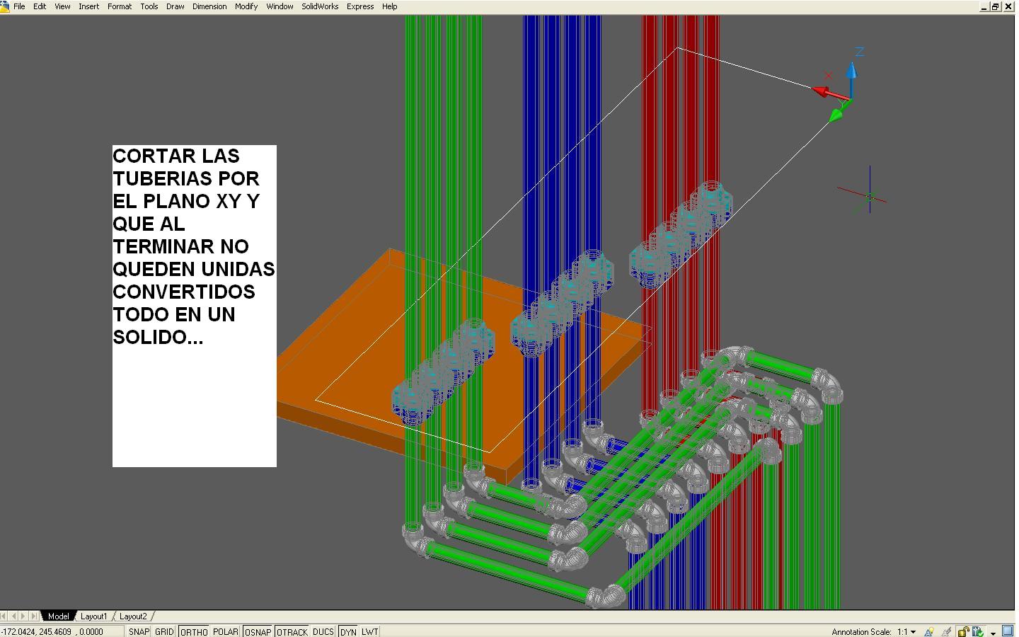

    Muy buenas tardes a todos. Saludos desde Venezuela. He leído bastante de todo el foro, bueno las 57 páginas casi completas, muy buenos todos los aportes, he aprendido bastante. Gracias de antemano a lo que puedan ayudarme en una duda que tengo.
    Mi problema es el siguiente:
    Tengo un 3d, voy a poner un ejemplo en mi caso particular, un sistema de tuberías, tengo tuberías que están encima de algunas para no decir muchas, entidades de dibujo, bien sean líneas, arcos, polilíneas, etc.
    Donde trabajo a nosotros nos exigen, después de terminar el 3d, hacer la representación 2d respectiva de todo lo que se tenga que apreciar en la presentación, donde se da el caso que se tenga que observar y apreciar todo lo que no se oculte puesto que este arriba de algo, en otras palabras, ocultarse lo que se tenga que ocultar, ok.
    El comando que yo aplico me genera todo el 2d en un muy buen estado, y a pesar de todo me corta las líneas que me tenga que cortar, en ese caso las que estén por debajo de algo, las que estén ocultas, pero aquí es donde viene mi problema y disculpen si me extendí un poco, lo que trato es de hacerme entender y posterior me puedan ayudar.
    Ellas no se borran, se quedan en el dibujo, ya cortadas en el punto donde no se ven, quiere decir que manualmente tengo que buscarlas y eliminarlas.
    Me preguntaba si existita alguna variable que controle lo que quiero.
    Es decir, que, así como detecta esas líneas ocultas y las corta, que también las borre, ya que no las necesito más en mí dibujo y no tenga que yo manualmente ir pedazo por pedazo a borrarlas. Muchas gracias de antemano por al menos leer este mensaje, y espero puedan ayudarme, como soy nuevo en este foro trataré de participar más en los comentarios nuevos que se generen. Gracias.
  351. #851

    Otra duda. Esta va para Frank solo. He probado las variables que en páginas anteriores has comentado, que es para los hatch.
    (Setven max hatch 2.000.000).
    Lo probé para lo que necesito que es poder hacer un hatch de piedra, gravel, en un espacio en metros, normal, y me lo distorsiona todo, siempre lo que he hecho es llevarme el área a colocar el hatch a otro lado, escarlarlo por dar un ejemplo mil veces, y poder hacer mi hatch con unos valores más altos, y después escalarlo a su tamaño natural.
    Por eso te pregunto si conoces cómo puedo solucionar esto.
    Si ya lo sabes y te parece algo muy tonto y básico por favor te pido de antemano si me vas a responder hazlo sin tener que menospreciar mi falta de conocimiento del comando. Gracias de antemano, nos estamos leyendo.
  352. #852
    Aug 2005
    4,641
    Creo que jamás he respondido a alguien menospreciando su falta de conocimiento, sí que es posible que haya respondido criticando (y posiblemente lo digas por el mensaje que hay más arriba) a alguien que te reprocha que lleva no sé cuánto tiempo esperando una respuesta del foro y que como nadie se la da, pues se va del mismo y parece que enfadado, lo digo por esto:
    este foro murió, tengo más de dos semanas esperando una sugerencia y lo único que salió fue una publicidad en inglés, me largo.
    Yo sería incapaz de estar esperando 2 semanas a que me dieran una respuesta sin tan siquiera mencionar si he sido capaz de mirar la ayuda del programa.
    En fin, no quiero polemizar sobre este tema.
    Respecto a tu problema con los hatch, siento decirte que AutoCAD es así de caprichoso a veces, si con la variable que comenté anteriormente y que parece que has utilizado para intentar solucionar tu problema no se soluciona, puede que no te quede más remedio que hacer lo que tú haces.
    De todas formas, intentan situar tu dibujo (en general) lo más cerca posible de la coordenada 0,0,0, a veces así se soluciona, pero a pesar de esto, yo también he tenido que llevarme el contorno a un lado del dibujo en general y visualizarlo solo ese contorno en pantalla para intentar hacer el sombreado o hatch y aun así, algunas veces he tenido que dividirlo en varios contornos para poder hacerlo.
    Así que suerte y si encuentras otra solución no dejes de publicarlo por aquí.

    Buenos días, saludos a todos. En donde trabajo me han dado una solución para lo que pregunte anteriormente, la publico por aquí por si a alguien le sirve y ha trabajado o trabaja con eso pues le pueda servir de algo.
    La idea no es más que solamente trabajar todos los elementos y entidades que uno trabaja en AutoCAD en regiones, o sea, convertir los elementos ya trabajados como rectángulos, polilíneas, en regiones.
    Al hacer la representación en 2d el también detecta las líneas ocultas y posterior las borra, este señor que me explico me dijo que es porque las región AutoCAD las vectoriza como un solo elemento, o algo así, disculpen que no explique mejor esa parte, pero es que, no me acuerdo mucho.
    Cualquier cosa si alguien necesita mejor eso, avise por aquí, y si puedo ayudarlos en algo por aquí estáre. Gracias por su atención.
    Para hacer dibujos en 2d a partir de uno en 3d, puedes usar el comando solprof que es mucho mejor que las impresora bdx, este comando genera 2 capas, una para líneas visibles y otra para líneas ocultas proyectando a un plano todos los objetos 3d y separa todos los objetos de acuerdo a su posición, por lo que para no tener que borrar manualmente con este comando solo tendrías que apagar la capa para líneas ocultas, que, por defecto para líneas visibles son pv y para ocultas ph.
    Me preguntaba si existirá alguna variable que controle lo que quiero.
    Hola a todos para eso que quieres hacer yo utilizo el comando geoplana, que puede insertarlo como bloque o exportar a un archivo, y para quitar las líneas ocultas basta con desmarcar la casilla mostrar situada dentro de líneas sombreadas, lo he comprobado en la versión 2009 (perdón por repetir el mensaje, pero anteriormente respondí sin cita y la verdad era complicado saber a que me refería).

    Hola chicos un favorsote alguien sabe cómo trabajo aristas sobre una superficie o sobre otro solido. No dije copiar aristar, así como hace el copy Edge de AutoCAD.sino trabajo aristas, así como lo hace el proyecto geometría de inventor o el trabajo de solidwords, lo que deseo es trabajo las aristas de un solido complejo sobre otro solido o sobre una superficie. Gracias.

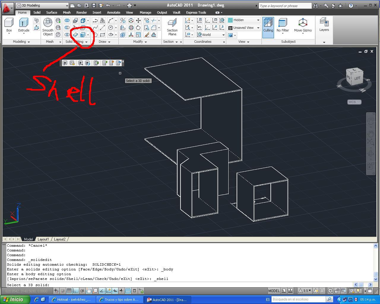

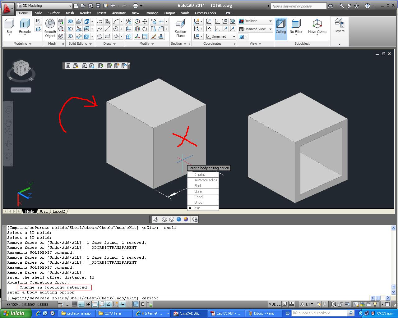

    Buenas, ando necesitando ayuda. Mi problema es el siguiente, estoy modelando en CAD (versión 2007) y tengo entendido que a partir de esta versión es mucho más fácil modificar los objetos modelados. Con uso de la tecla Control se pueden seleccionar los vértices, las aristas y alargarlas, estrecharlas. Etc.
    Mi problema es que no me deja hacerlo :s, o sea lo selecciono y no me hace nada. No me permite modificarlo, no sé si hay que activarlo de algún lado o qué. Pero siempre me funciono bien y ahora cada vez que quiero modificarlo pruebo y no funca.
    Si alguien sabe que puede estar fallando se los agradecería. Saludos.
    Bueno yo tengo el 2007 en mí máquina vieja y 2008 en la de mi hermanito y también el 2010 en la mía, y si funciona, lo que no veo que puedo hacer es modificarlo en sólidos complejos o que tengan muchas intersecciones o que hayan sido cortados o sustraidos.asimcomo en la imagen mira, veo que solo se puede modificar algunas aristas chau cuídate.

    Muchachos saben tengo un problema quiero hacer girar o rotar un dibujo solo en el espacio papel, pero que en el espacio modelo ese mismo dibujo no gire, sabia antes de un comando, pero ya lo olvide ojalá que puedan ayudarme pues.

    Hola muchachos alguien me podría ayudar saben tengo un problema, quiero girar o rotar un dibujo, pero solo en el espacio papel, en el espacio modelo el dibujo tiene que quedar en su estado original, sabia yo de un comando, pero lamentablemente ya lo he olvidado espero que alguien me pueda ayudar, gracias de antemano.
  386. #886
    Aug 2009
    23
    Buenos días amigo, el comando que tú necesitas se llama mvsetup, el cual tiene varias opciones para otras cosas, pero el tiene una que se llama align, después una que dice rotate view y ahí es donde le dices los grados de rotación, espero a ver sido claro, si no cualquier cosa pregunta que por aquí estamos a la orden.
  387. #887
    Nov 2009
    Gracias lepm fue de gran ayuda el comando mvsetup resolví el problema que tenía, gracias de verdad. Por otro lado, veo que este foro todavía está con vida, espero que toda la cofradía se ponga las pilas y mantengamos más activo este foro que es muy bueno por el bien de todos, haber muchachos todos en acción. Hasta lueguito saludos.

    Buenas tardes espero que me puedan ayudar, es acerca de la herramienta Shell porque la verdad no la se utilizar bien y al final no me sale lo que quiero, me explico, al seleccionar Shell 1) me pide seleccionar solido.2) me pide las caras que dece eliminar, y 3) me pide la distancia (o sea el espesor de vaciando), el problema surge cuando selecciono el solido para seleccionar las caras que supuestamente va a eliminar, pero no los elimina y no solo me pasa con el CAD 2010, 2011 sino también con el 2007 pero ahí me manda otro error me hace mension a algo de vértices, algunas veces si me ah salido, pero no se ni como, en el gráfico le muestro como deseo que quede (derecha eso lo hice son sustracción) pero son Shell no me sale, tengo el CAD en inglés.
Nombre: SHELL.JPG

    Yo tengo el AutoCAD en castellano, pero me da la impresión por la imagen que has puesto que Shell no es un comando, sino una opción de un comando determinado. Si me dices que comando es, lo mismo te puedo ayudar.
    Edito: el comando es editsolido y si seleccione directamente la opción de funda (shell), lo primero que te pide es que designes el sólido, una vez hecho esto, te dice que si quieres eliminar alguna de sus caras, si quisieras hacerlo, solo tienes que seleccionar directamente la cara o caras que desees, por ejemplo, selecciona la cara superior del solido (suponiendo que sea un prisma rectangular), a continuación, te pide que introduzcas la distancia de desfase o espesor de la funda y ya está, te habrá generado una especie de vaso, después te sigue preguntado si quieres usar alguna opción más, si no es así, terminado el comando con enter.
    Con respecto al error que ha ti te da, puede ser que la distancia de desfase que introduzacas sea superior a las dimensiones del sólido.
    En cualquier caso, consulta la ayuda.
    Última edición por FRANK SOLO; 29-09-2010 a las 10:13

    Gracias Frank la verdad ahora intente en la otra máquina de la sala de computo y si me sale, pero un detalle, al parecer en estilo de visualización hidden se puede apresiar mucho mejor cuando te pide que sustatraigas caras, y capaz ahí fue mi error porque yo más utilizaba estilos como relist y 2dwhireframe,3dwhireframe ahí en el dibijo le resalte con rojo la herramienta.
    gracias Frank la verdad ahora intente en la otra máquina de la sala de computo y si me sale, pero un detalle, al parecer en estilo de visualización hidden se puede apresiar mucho mejor cuando te pide que sustatraigas caras, y capaz ahí fue mi error porque yo más utilizaba estilos como relist y 2dwhireframe,3dwhireframe ahí en el dibijo le resalte con rojo la herramienta .
Nombre: joel.JPG

    De nada, y sí, esa es la herramienta, pero en realidad es una opción del comando editsolido.

    Alguien se ha imaginado cortar 70 barras redondas paralelas de 1 pulgada de diámetro y 2000 milímetros de largo (distancia entre ejes 500 o 800), cortarlas y dejarlas a. No sé 1 metro o medio metro. Con tan solo un corte? O sea normalmente usamos slice (cuchillo) porque la mayoría sabe que si cortamos las 70 barras de 2000 milímetros y lo queremos dejar a 1000 milímetros el resultado se une o sea por más que yo vea las 70 barras cortadas se humilde en un solido alguien sabe cómo cortar si es posible mil barras y al final el resultado no se una?
  462. #962
    Aug 2005
    4,641
    ¿si cortamos 70 líneas (barras) de 2000 de largo para dejarlas a 1 (1000 mm), se unen las barras?
    Me quedo perpejlo con las preguntas que hacéis. No entiendo en absoluto a qué te refieres cuando dices que se convierten en un sólido (supongo que, aparentemente). Por farvor, plantea bien la exposición de la pregunta porque no tiene sentido lo que dices, no digo que no tengas parte de razón en lo que quieres preguntar, pero no se entienden.
    ¿No será que esas barras tienen grosor (según dices 1 pulgada) y que ese grosor se refleja en el dibujo, bien porque sea una polilínea con grosor o porque el tipo de línea se muestre con grosor y ese pueda ser el motivo de que se junten en un sólido? Que no cree que sea ese el problema porque no puede ser.
  463. #963
    Jan 2007
    137
    Sean barras, tubos, rectangulares o cualquier solido -lo que digo es que, si al ser cortardos no se unan al final, en la imagen muestro unas tuberías que debo cortar por dónde pasa el plano, pero debe conservar las dos partes, si ya se debo poner kep both sides, para conservar las partes, pero aparte de eso quiero cortarlos de un solo slice. Y no cortar uno por uno, ymaginence que fueran 500 tuberías paralelas? Además, si selecciono todas las tuberías y le doy slice ya saben que se van a unir.
Nombre: DIBUJO FELIZ.JPG
Visitas: 6402
Tamaño: 161.0 KB

    Ya puse la imagen les explico chicos. El archivo pesa bastante son 105mbno lo puedo subir la pregunta es sencilla. Solo quería saber si hay otra forma de cortar sólidos separados con la herramienta slice (de un solo corte) y al cortarlos no queden unidos. Que nadie ah intentado cortar sólidos separados con un plano de corte y no saben lo que sucede? O mejor dicho como quedan al final si le doy click a uno de los 2 sólidos. (pues quedan unidos) visualmente no se aprecia, pero. Si le doy clic me marca todo un solido como si se convirtiera en un grupo. Y ahora imaginen que quiero contar 20 o 30 o 40 tuberías paralelas cómo está en la imagen (hacerlas más pequeñas. O sea disminuir su longitu, d.) ¿Qué voy a tener que hacer 1 por 1?
