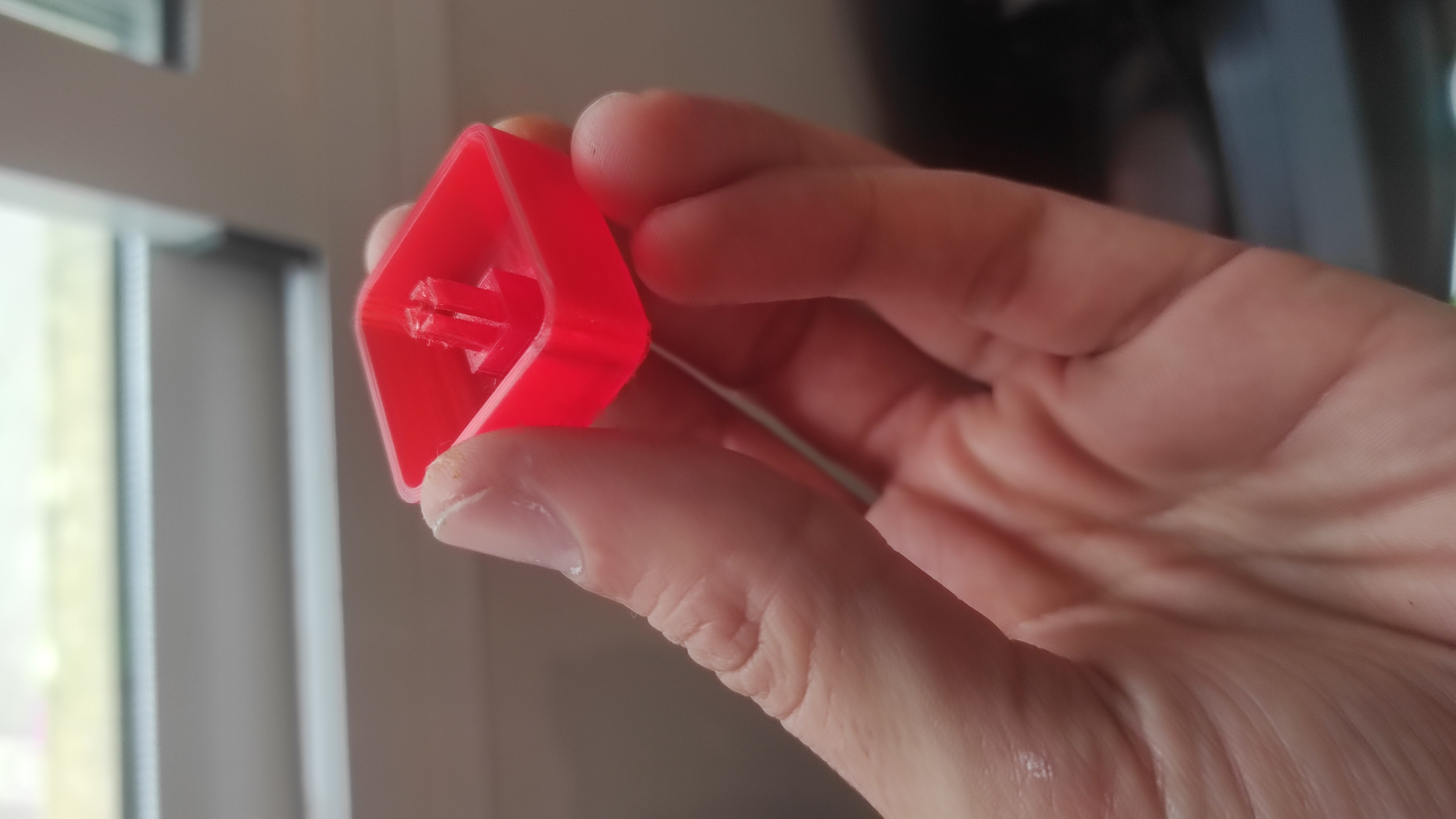

    Lo hice como comentaste, mi primera impresión en PETG... Las paredes del botón han quedado bastante bien:
Nombre: atras.jpg

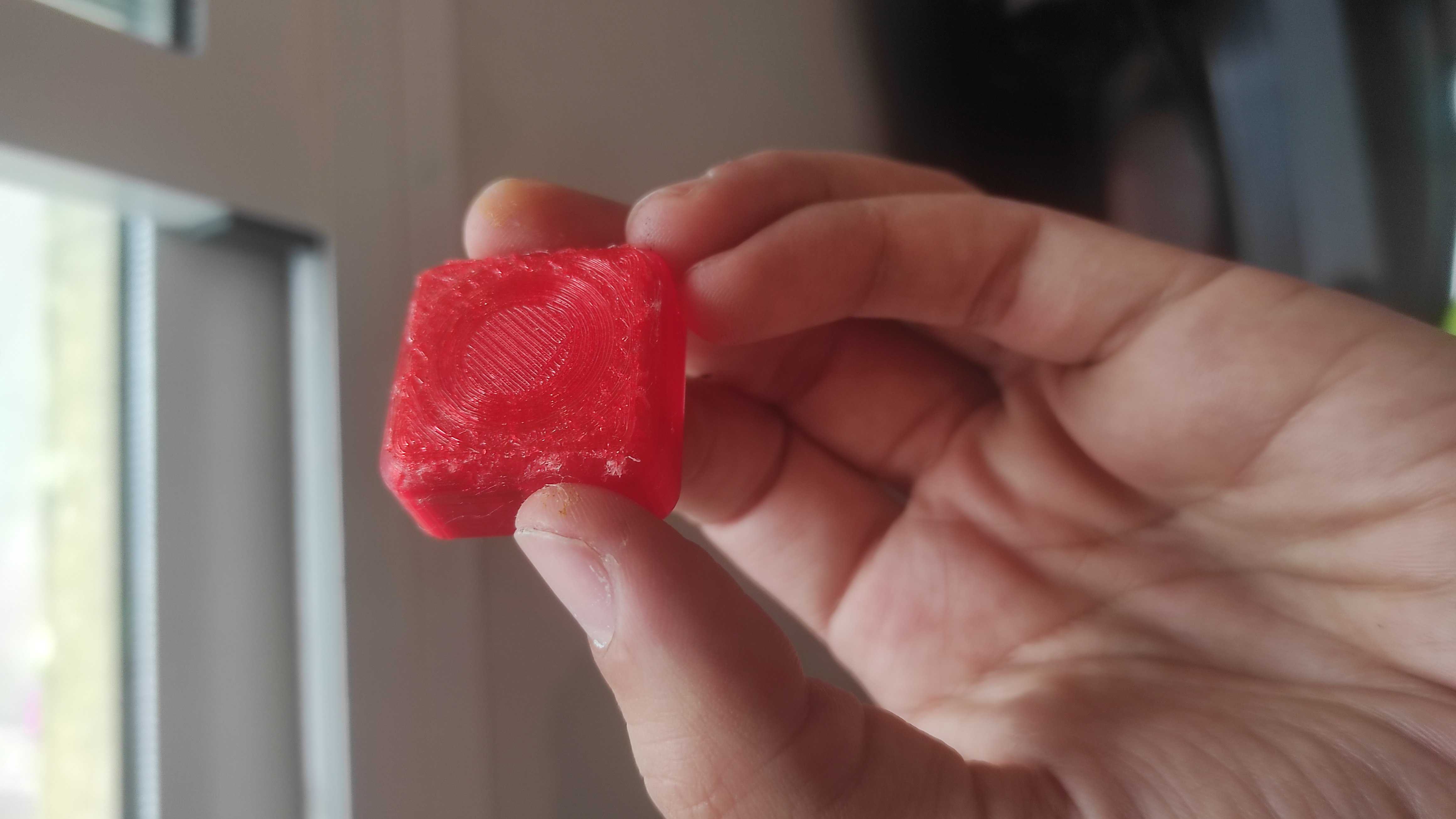

    Pero la parte de enfrente... por los soportes y todo ... no ha quedado nada bien...

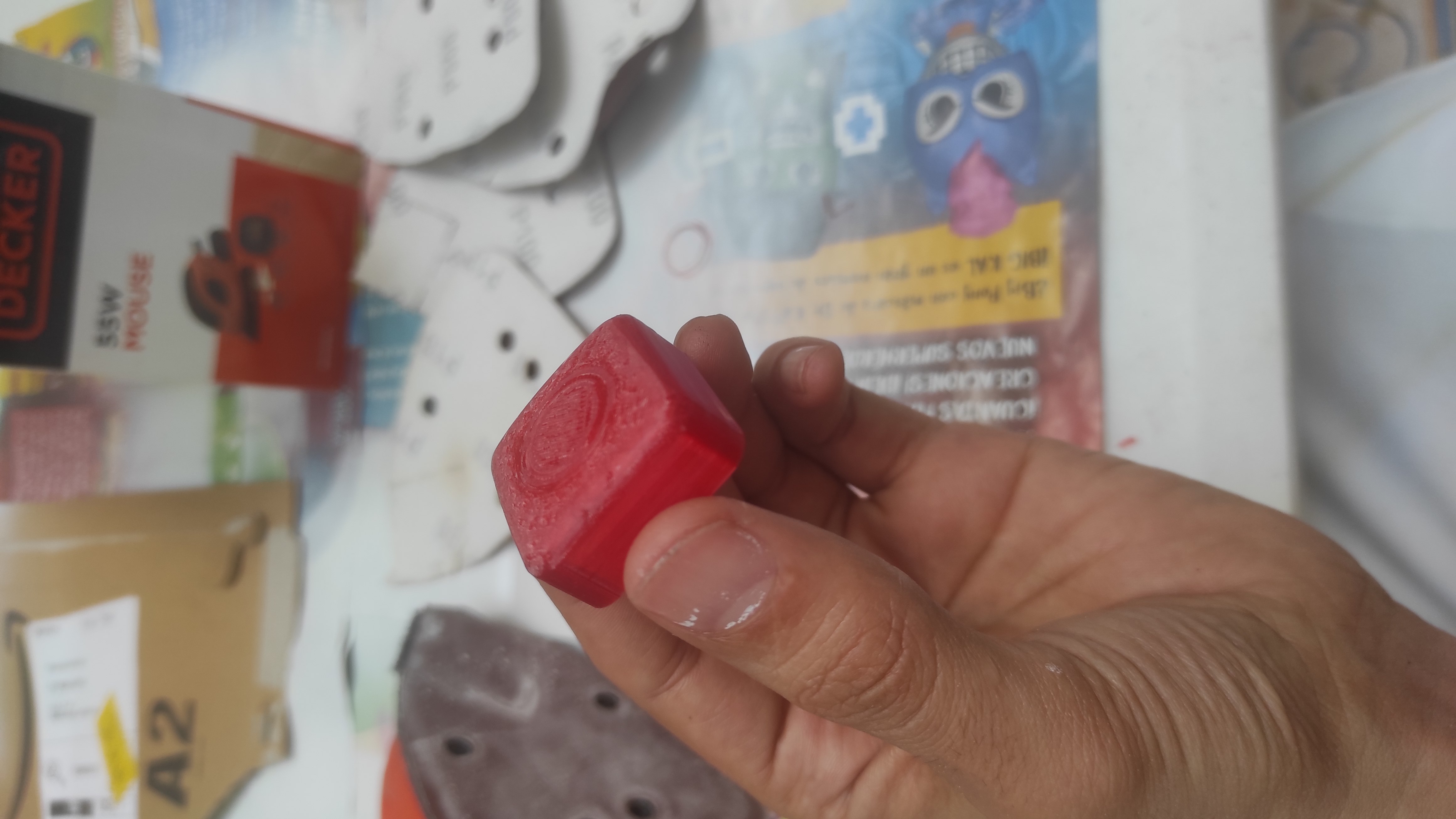

    He intentado lijarlo con lijas de grano cada vez más fino, pero no logro quitar ese efecto de plástico rayado...
Nombre: lijado.jpg
Visitas: 52
Tamaño: 842.7 KB
    No sé si los últimos lijados deben hacerse de manera especial con agua o algo, pero tal y como lo he hecho no queda bien, y aquí no hay posibilidad de imprimación ni pintura... ya que quiero que quede como translúcido...

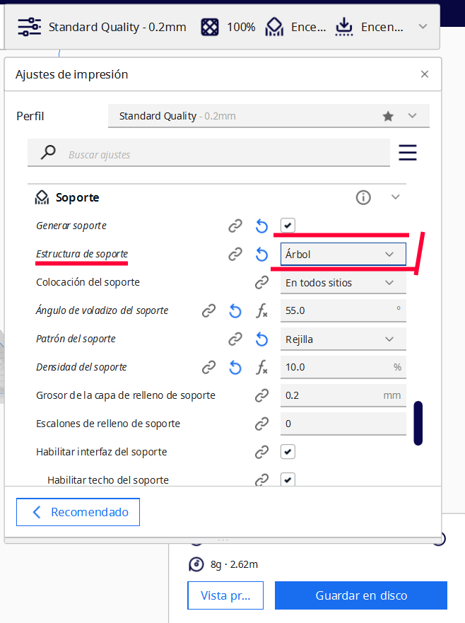

    ¿Y si pruebas a poner la estructura de soporte en la opción de ARBOL?
Nombre: soporte_arbol.png
Visitas: 182
Tamaño: 55.5 KB

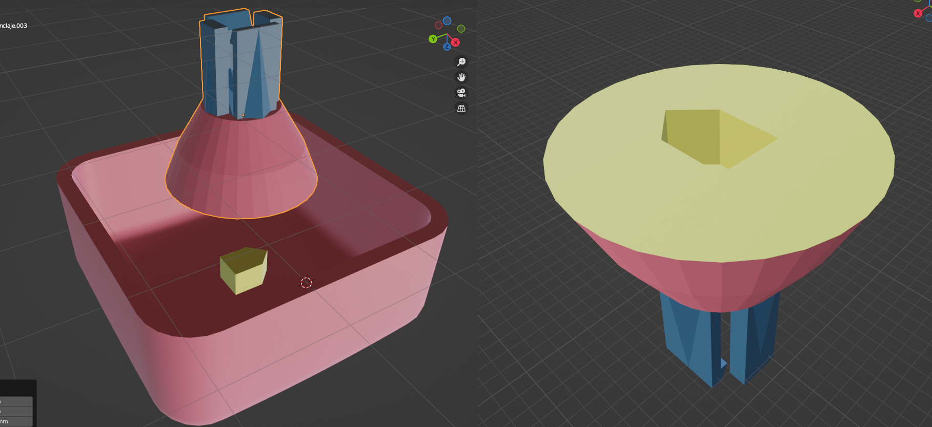

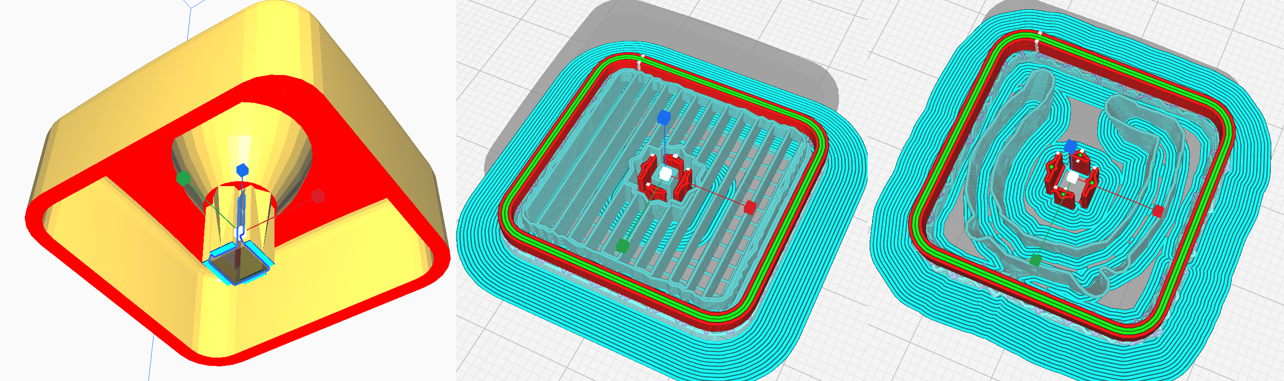

    Estoy tratando de imprimir las piezas de pie, con el hueco hacia abajo. Si las imprimo como un modelo en forma de árbol, no estoy seguro de lo que he hecho mal, pero cuando la impresión está a punto de terminar y toca el modelo, el extrusor comienza a rozar la impresión ya hecha y, después de mucho roce, acaba arrancando la impresión de la placa.
    Si las imprimo con soportes normales, de varios tipos, siempre me crea un soporte en medio de las 4 patillas que necesito para "enganchar" con el botón, y al intentar quitarlo siempre termino rompiendo alguna, porque son muy finas, aunque las he reforzado en el modelo. Es una lástima porque estas impresiones han quedado bastante bien por fuera.
    En cualquier caso, he modificado el modelo para que el "techo" de esas 4 patillas no sea recto, sino que comience a inclinarse gradualmente para que no se necesiten soportes. Pero, en Cura, aunque le pongo un bloqueador de soporte, siempre lo imprime. Es extraño porque si elijo la opción de árbol, sí que lo imprime sin ese soporte y parece que funciona bien.
    En esta imagen podéis ver el modelo en Cura con el bloqueador en el centro, con soportes normales que pasan por alto el bloqueador y colocan el soporte de todos modos, y a la derecha, como un modelo en forma de árbol, en el que se ve que no agrega el soporte.

    Os adjunto el STL y los perfiles que estoy intentando utilizar. Las patillas son lo suficientemente fuertes, así que si se consiguen imprimir, en algunas impresiones a medias, las he probado y funcionan bien.
    ¿Sabéis por qué el bloqueador de soportes que estoy poniendo no está funcionando?

    Lo que no entiendo es por qué no me deja poner el bloqueador con soportes normales, pero con el árbol sí... y por qué con el árbol se termina dañando la pieza al rozar en el diseño...
    Intentaré revisar detenidamente las opciones de Cura para ver si encuentro qué puedo hacer... si no queda otra, imprimiré al revés.
