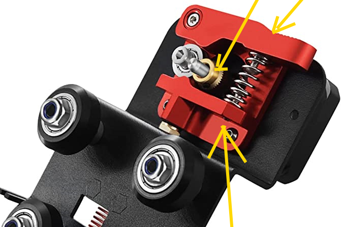

    Cuando empieza a hacer ruido de clac, clac puede ser también un problema de la parte del motor de extrusión.
    A veces con limpiar la ruedecilla dentada que tiene, ya se soluciona o hasta cambiarla por una nueva.
    También hay que asegurarse que la palanca que presiona el filamento a la rueda dentada, tiene fuerza, pues es muy común que se afloje o hasta que tenga un punto de rotura, que hace que no tenga fuerza.
    También sería interesante el cambiar la boquilla por una nueva.
    En cuanto al tubo, es difícil que se haya estropeado con el calor, pues precisamente esos modelos Capricorn (si son originales) resisten mucho más el calor que los normales. Tal vez, lo que pasó es que la parte que había en el extrusor, creara un bola y que luego no la pudieras sacar a través del tubo.
