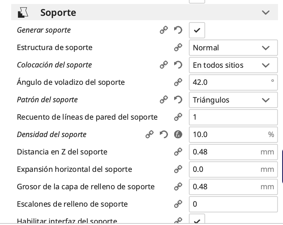

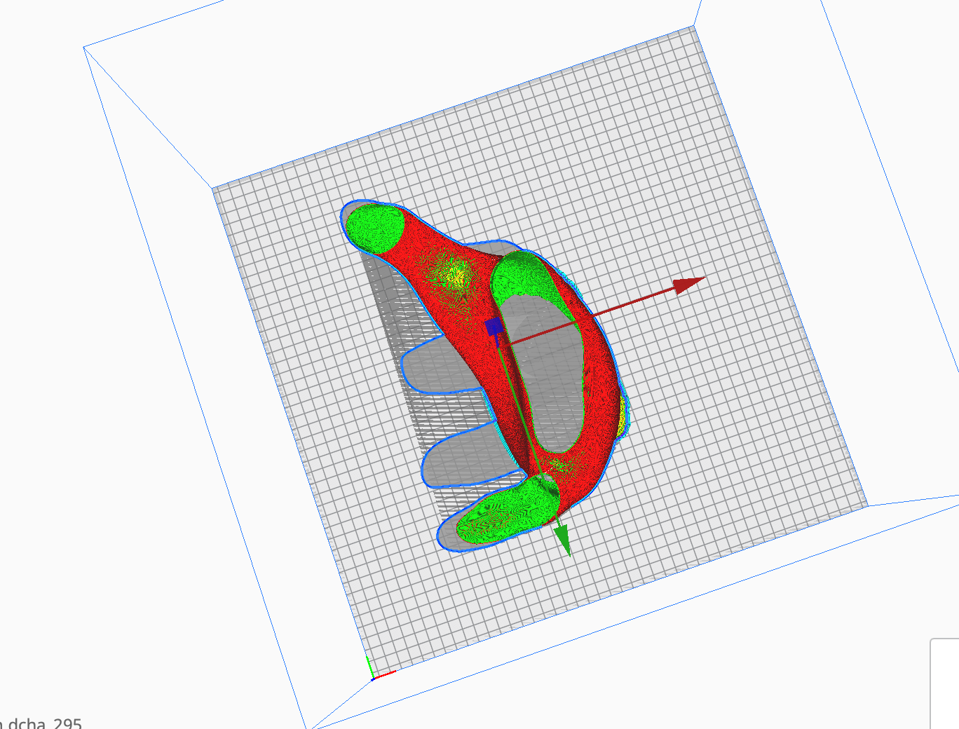

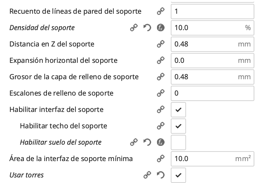

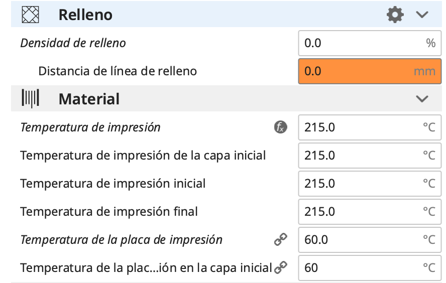

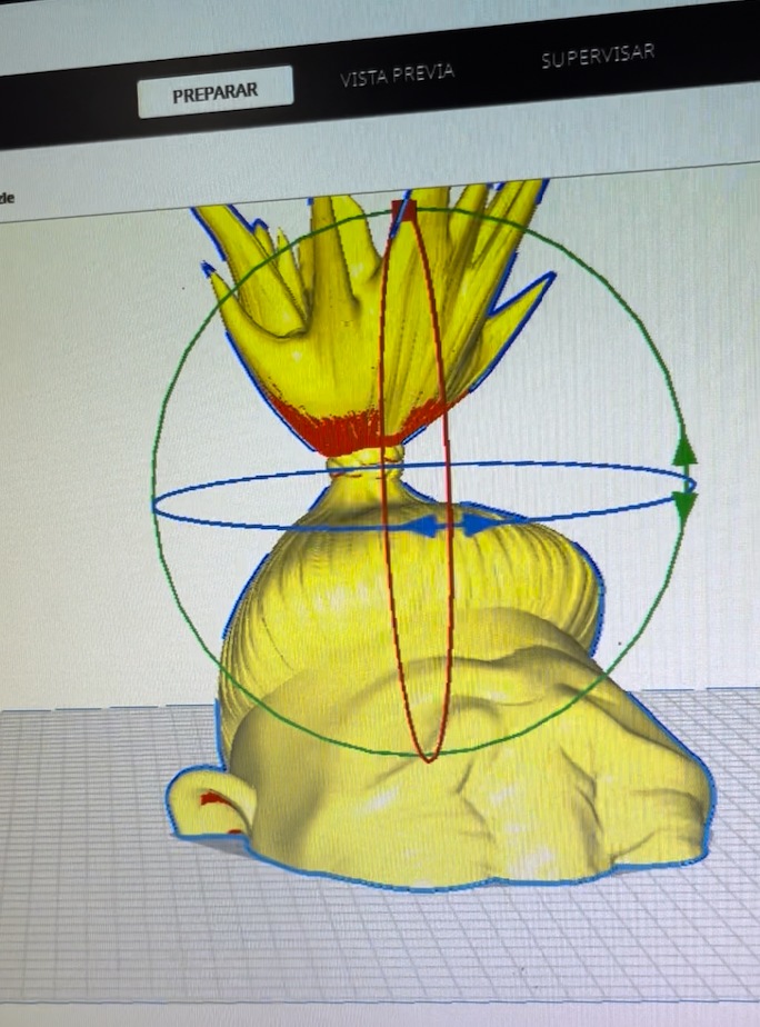

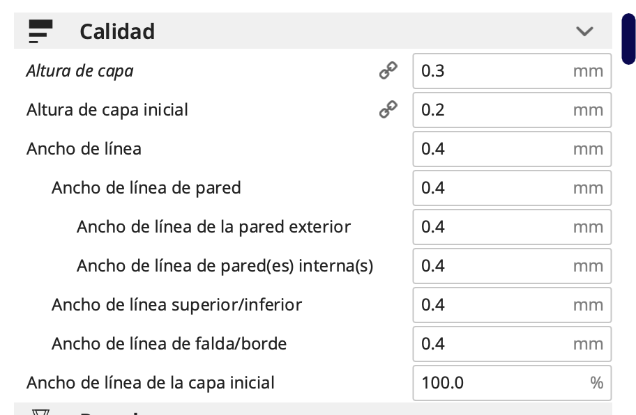

    Acabo de comprar una impresora PLA Creality photon 6K, y tengo dudas con los parámetros para que (no solo salga calidad) sino que se reduzca el tiempo de impresión.
    las piezas son de gran tamaño, por ejemplo una mano de 34 cm y cabezas de hasta 40 cm. Utilizo el programa Cura para crear los gcodes.
    • He hecho hueco el interior.
    • El borde la cama más fino.
    • Tengo dudas sobre los soportes, no consigo eliminar algunos y que no se generen tantos para reducir tiempos también.

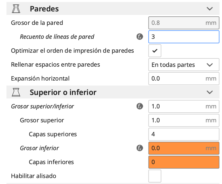

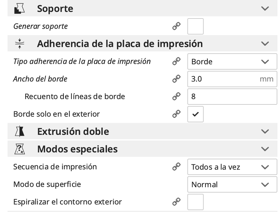

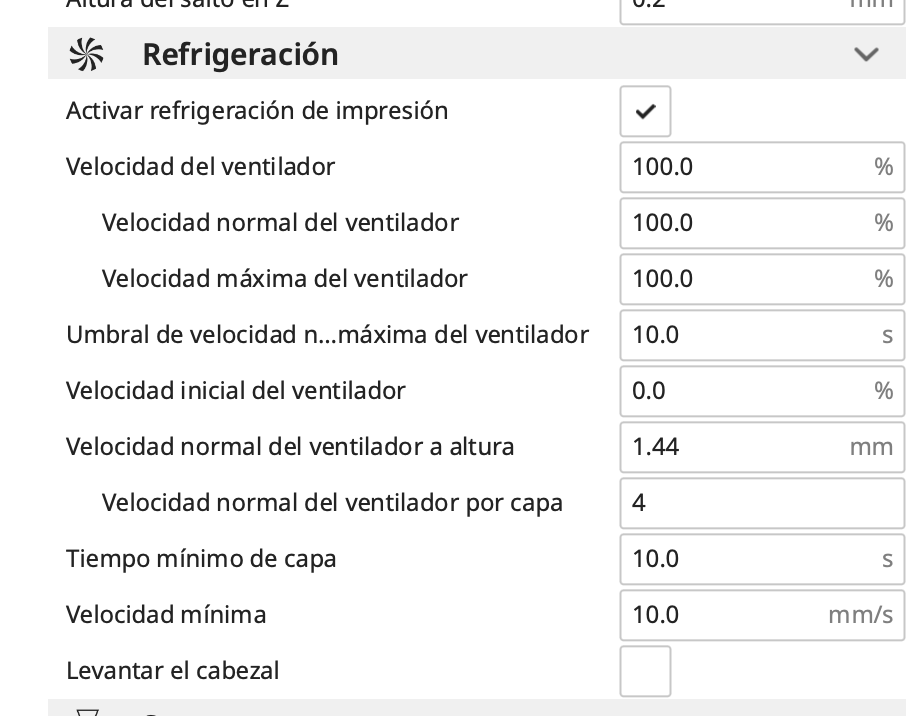

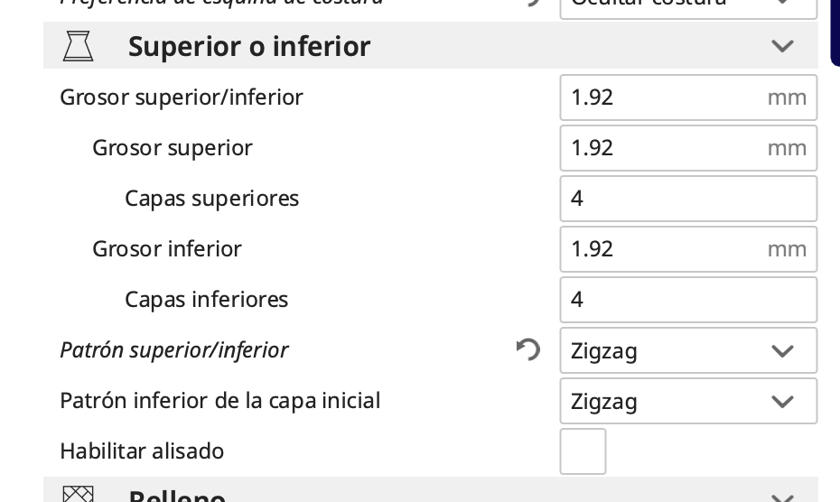

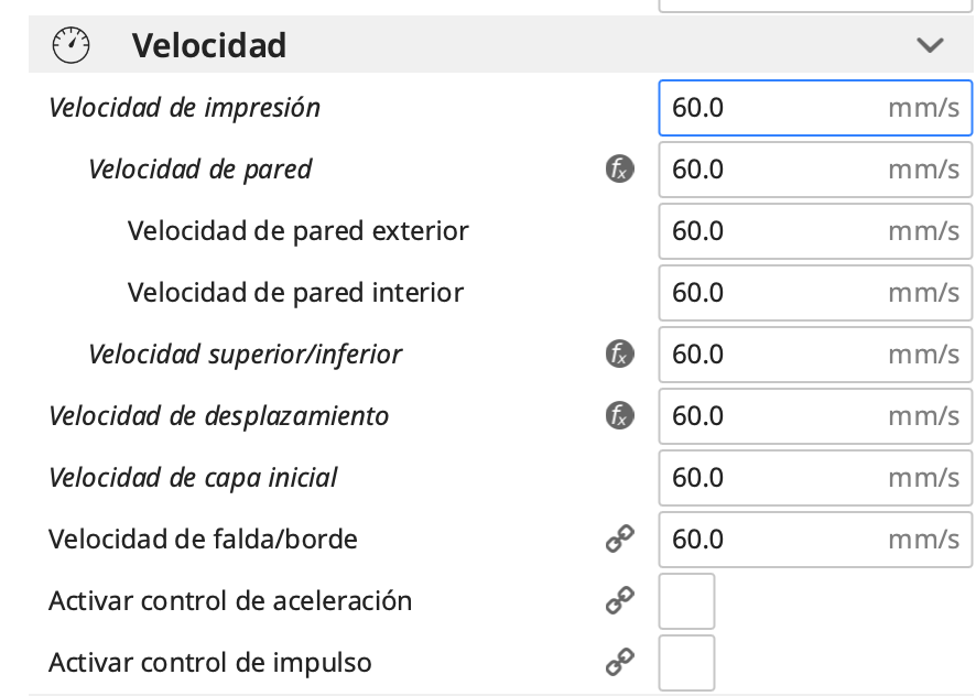

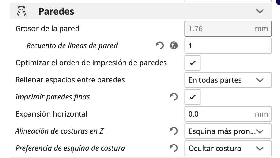

    Aquí están los parámetros que he utilizado, no entiendo porqué no hay publicados en ningún sitio parámetros que sirvan en general y de manera estándar para buenas impresiones, yo comparto los míos y espero que me aconsejéis si es posible. De todas formas... ¿Este tipo de máquina puedo dejarla trabajando en el taller toda la noche?
    Parámetros para MANO hueca de 34 cm altura aproximadamente:

    Son trabajos de esculturas a gran tamaño en el que necesito las extremidades de los cuerpos con PLA para no modelarlas directamente en corcho, así las uno al cuerpo.
    Si me ayudais a poder trabajar estas piezas en el menor tiempo posible y con calidad estandard me vendría genial!

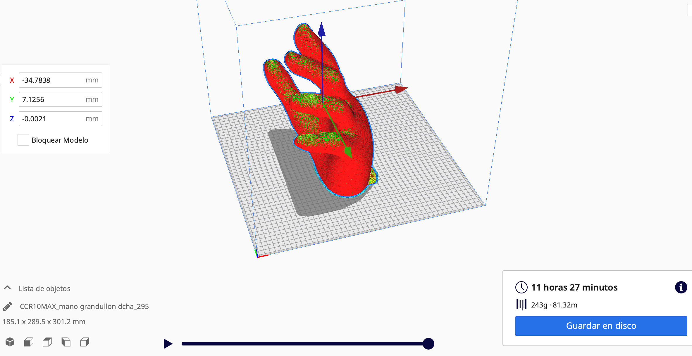

    No lo consigo en cura, he seguido tutoriales y cambiado parámetros para la boquilla 0,8 pero me marca una impresión de casi 18 horas, y eso quitándole hasta el relleno, no es posible esos tiempos para una simple mano de 29,5 centímetros.
    No lo entiendo! no sé qué hago mal, voy a volverme loca.
    ¿Alguien me puede ayudar? ¿Alquien me puede facilitar los parámetros a poner de una manera simple y directa? ¿Sin darle muchas vueltas al asunto?
    Gracias miles.

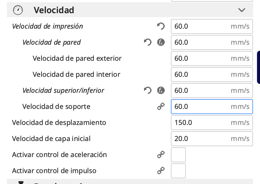

    Una de las cosas que se puede cambiar es la velocidad de impresión.
    Pero hay que saber que impresora tienes, pues el nombre que has puesto no se corresponde con ninguna impresora de deposición.
    En la imagen que has subido del laminador pone que la velocidad es de 60 milímetros esa parte depende del modelo que tengas se podrá subir un poco (o mucho) para que vaya más rápido.
    Si va más rápido, tardará menos, pero de todas formas esas piezas tan grandes suelen tardar bastante.
    Si es un modelo de tamaño grande (por los tamaños que dices de impresión) creo que pueden llegar a ir a 180 milímetros aunque la recomendada es de unos 70 milímetros (milímetros por segundo).

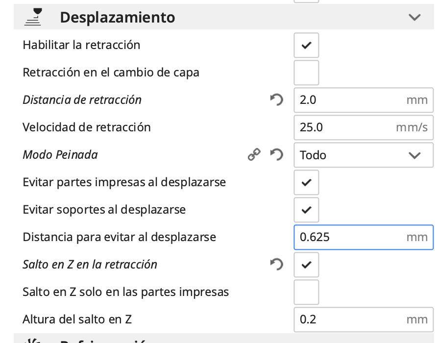

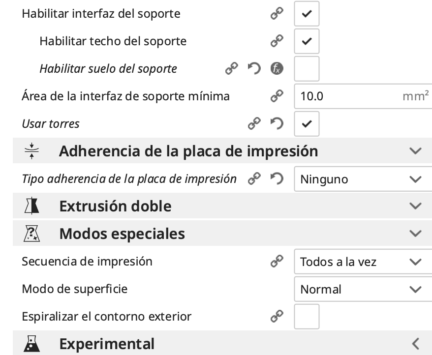

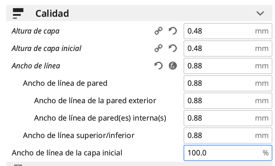

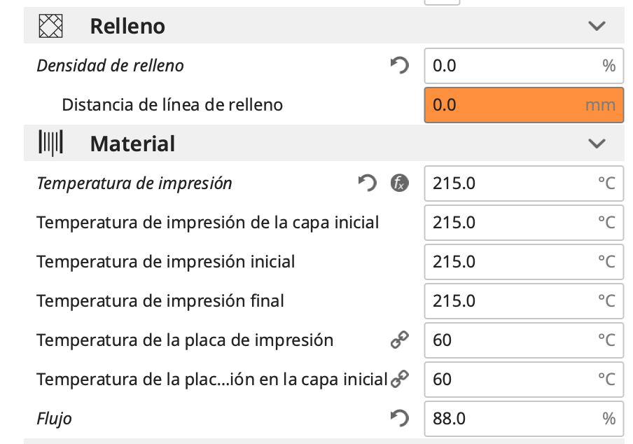

    impresora Creality CR10 Max
    Ups, he mezclado el nombre de la impresora que tengo de filamento con la de resina. La que tengo y por la que inicié este tema es la Creality CR10 Max.
    Necesito parámetros para boquilla 0.8 milímetros en programa cura para imprimir sin relleno una pieza (por ejemplo una mano) de unos 34 centímetros de altura.
    ¿Qué parámetros pondriais? No puede ser tan difícil recomendar unos parámetros/ajustes sin tener que hacer mil pruebas, no?
    Gracias!
  9. #8
    Titabatuka
    Dec 2022
    6
    impresora Creality CR10 Max BOQUILLA 0.8 mm

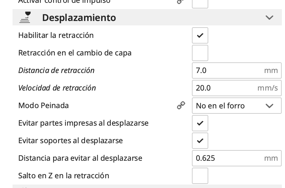

    Hola, en mi impresora Creality CR10 Max ya he puesto la boquilla 0.8 mm, se ha reducido notablemente los tiempos de impresión.
    Estos son los parámetros que he utilizado y que me había recomendado, y utiliza, un colega:
Nombre: Captura de pantalla 2023-01-13 a las 12.48.57.png
Visitas: 62
Tamaño: 77.8 KB
ID: 244569Clic en la imagen para ver su versión completa.
Nombre: Captura de pantalla 2023-01-13 a las 12.49.01.png
Visitas: 45
Tamaño: 78.5 KB
ID: 244570Clic en la imagen para ver su versión completa.
Nombre: Captura de pantalla 2023-01-13 a las 12.49.04.png
Visitas: 43
Tamaño: 70.2 KB
ID: 244571Clic en la imagen para ver su versión completa.
Nombre: Captura de pantalla 2023-01-13 a las 12.49.08.png
Visitas: 51
Tamaño: 92.3 KB
ID: 244572Clic en la imagen para ver su versión completa.
Nombre: Captura de pantalla 2023-01-13 a las 12.49.12.png
Visitas: 52
Tamaño: 98.9 KB
ID: 244573Clic en la imagen para ver su versión completa.
Nombre: Captura de pantalla 2023-01-13 a las 12.49.17.png
Visitas: 60
Tamaño: 96.0 KB
ID: 244574Clic en la imagen para ver su versión completa.
Nombre: Captura de pantalla 2023-01-13 a las 12.49.20.png
Visitas: 48
Tamaño: 99.8 KB
ID: 244575Clic en la imagen para ver su versión completa.
Nombre: Captura de pantalla 2023-01-13 a las 12.49.24.png
Visitas: 51
Tamaño: 118.3 KB
ID: 244576Clic en la imagen para ver su versión completa.
Nombre: Captura de pantalla 2023-01-13 a las 12.49.28.png
Visitas: 45
Tamaño: 102.4 KB
ID: 244577Clic en la imagen para ver su versión completa.
Nombre: Captura de pantalla 2023-01-13 a las 12.49.39.png
Visitas: 52
Tamaño: 110.0 KB
    Estos parámetros hay a quien les funciona de maravilla, no para un acabado perfecto pero si lo quieres para luego masillar, lijar y pintar sirve ideal para tener el volumen de la pieza.

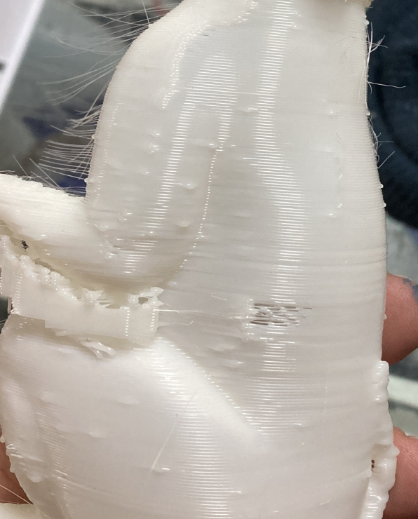

    Pero, a mi me crea unos problemas, y no consigo encontrarle solución:

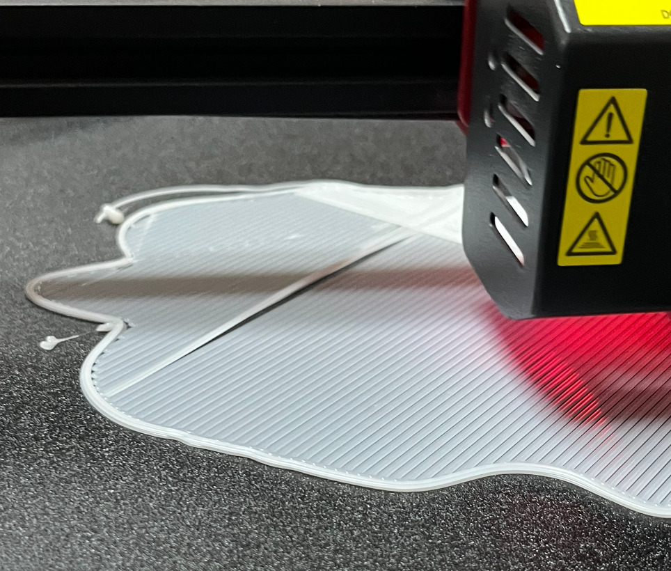

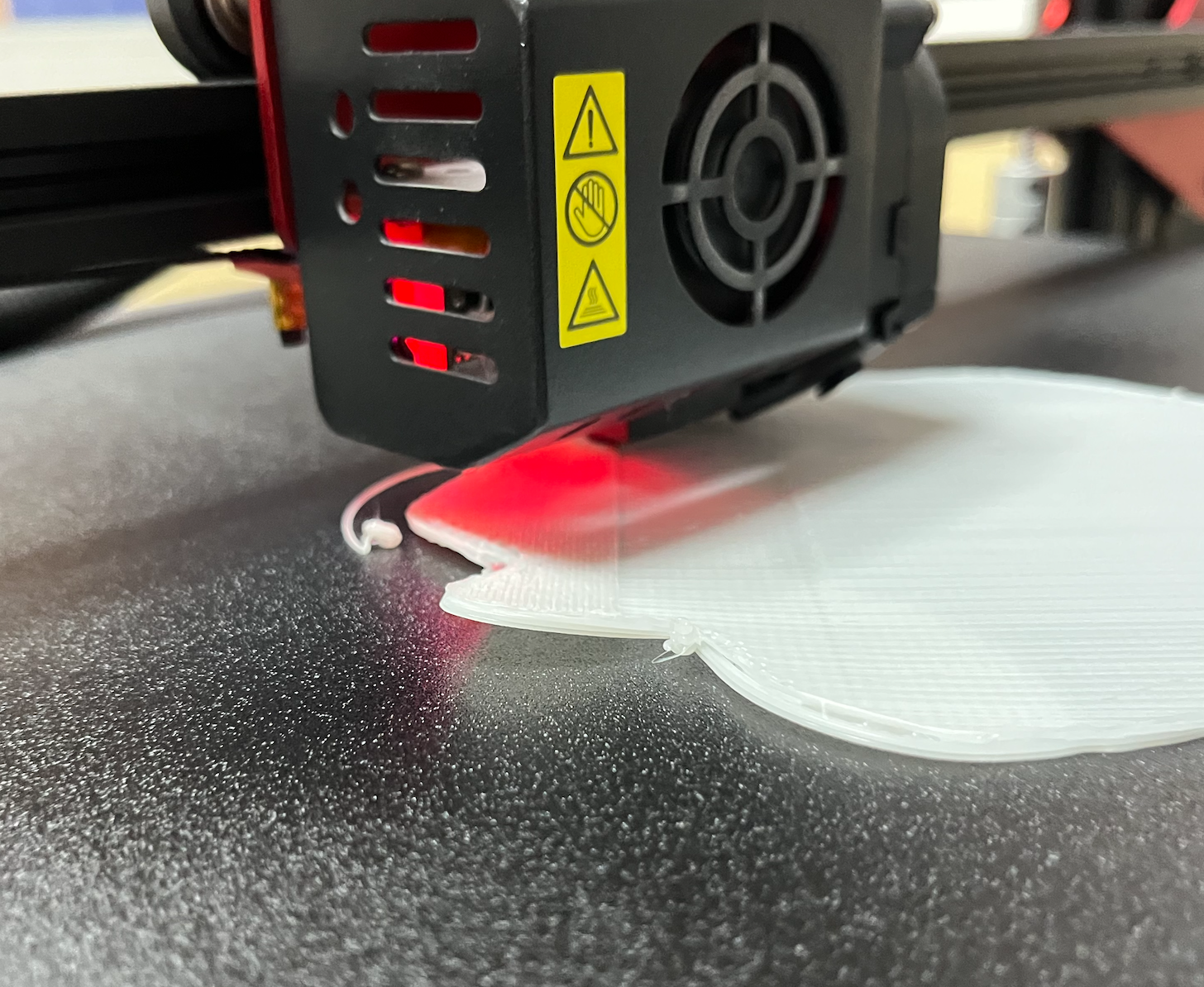

    Con esta primera pieza con boquilla 0.8 mm, y temperatura 215 me hacía esto, escalones, bultos e hilos.
Nombre: Captura de pantalla 2023-01-16 a las 23.02.06.png
Visitas: 45
Tamaño: 631.4 KB
    He bajado la temperatura a 210 grados para probar con otra pieza, y me ocurre esto:
Nombre: Captura de pantalla 2023-01-16 a las 23.03.43.png
Visitas: 45
Tamaño: 1.25 MB
ID: 244580Clic en la imagen para ver su versión completa.
Nombre: Captura de pantalla 2023-01-16 a las 23.02.34.png
Visitas: 39
Tamaño: 1.38 MB
ID: 244581Clic en la imagen para ver su versión completa.
Nombre: Captura de pantalla 2023-01-16 a las 23.02.44.png
Visitas: 74
Tamaño: 2.65 MB
    He puesto laca en la base, pero al rato ha empezado a despegarse. ¿Puede ser la velocidad? ¿Quizás es demasiado a 60 mm?
    He hecho un cubo y ha salido perfecto y listo, a qué puede deberse estos fallos?
    gracias!

    ¿FLUJO a 88%?
    ¿Eso es por que has hecho alguna prueba para ver si necesita más o menos flujo?
    Lo de "copiar" los valores de otra persona, hay que pensar siempre, que los valores que tenga la otra persona pueden ser con otro modelo de impresora, por lo que puede cambiar el tamaño de la placa, el grosor de la boquilla, el tipo de filamento y por lo tanto la temperatura de la impresión, etc.
    Lo normal es hacer primero una prueba de temperatura de "TU filamento".
    Luego yo miraría los ventiladores y la correa. La correa debe estar un poco tensa (sin pasarse) y el ventilador limpio y que apunte a la punta de la boquilla.
    De todas formas, con piezas tan grandes no he trabajado nunca por lo que no se me ocurre nada mas.
