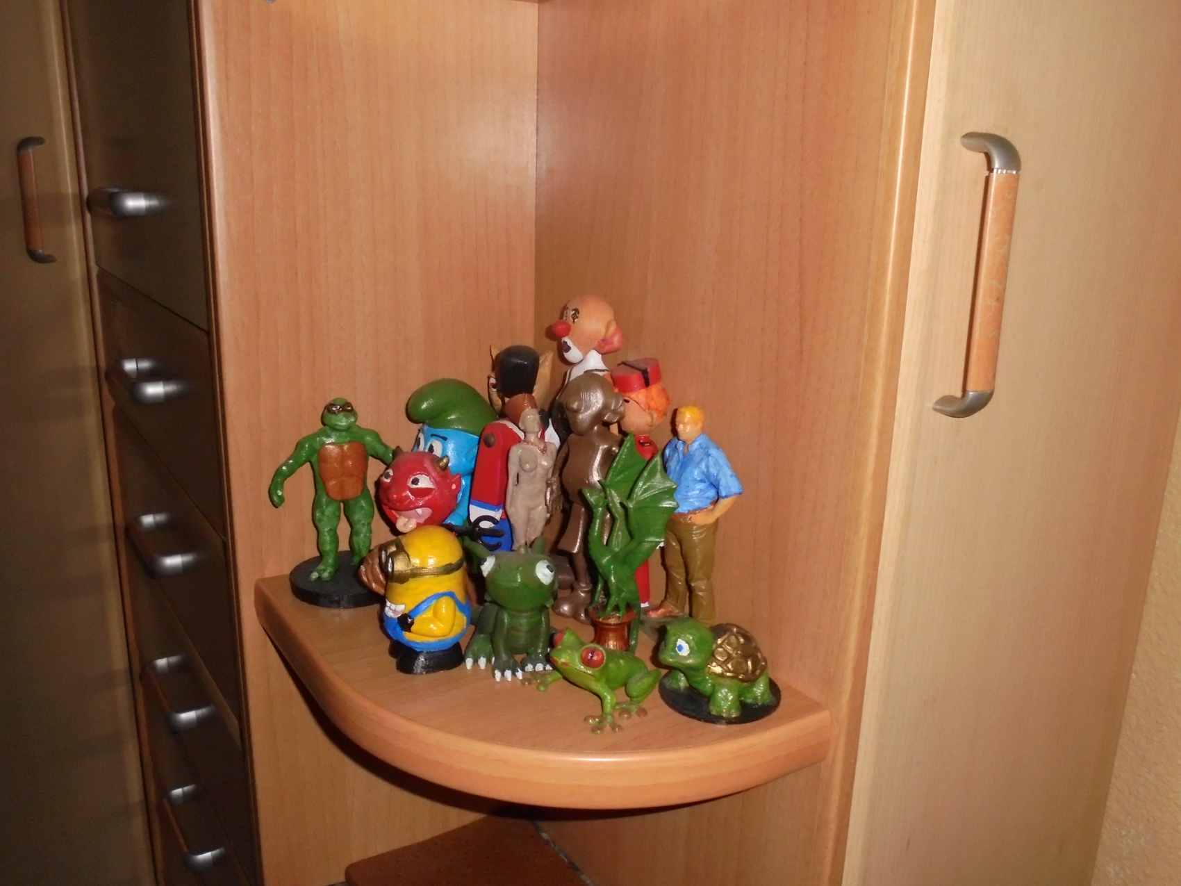

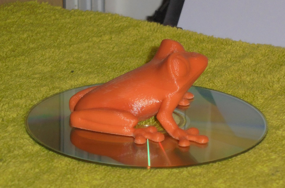

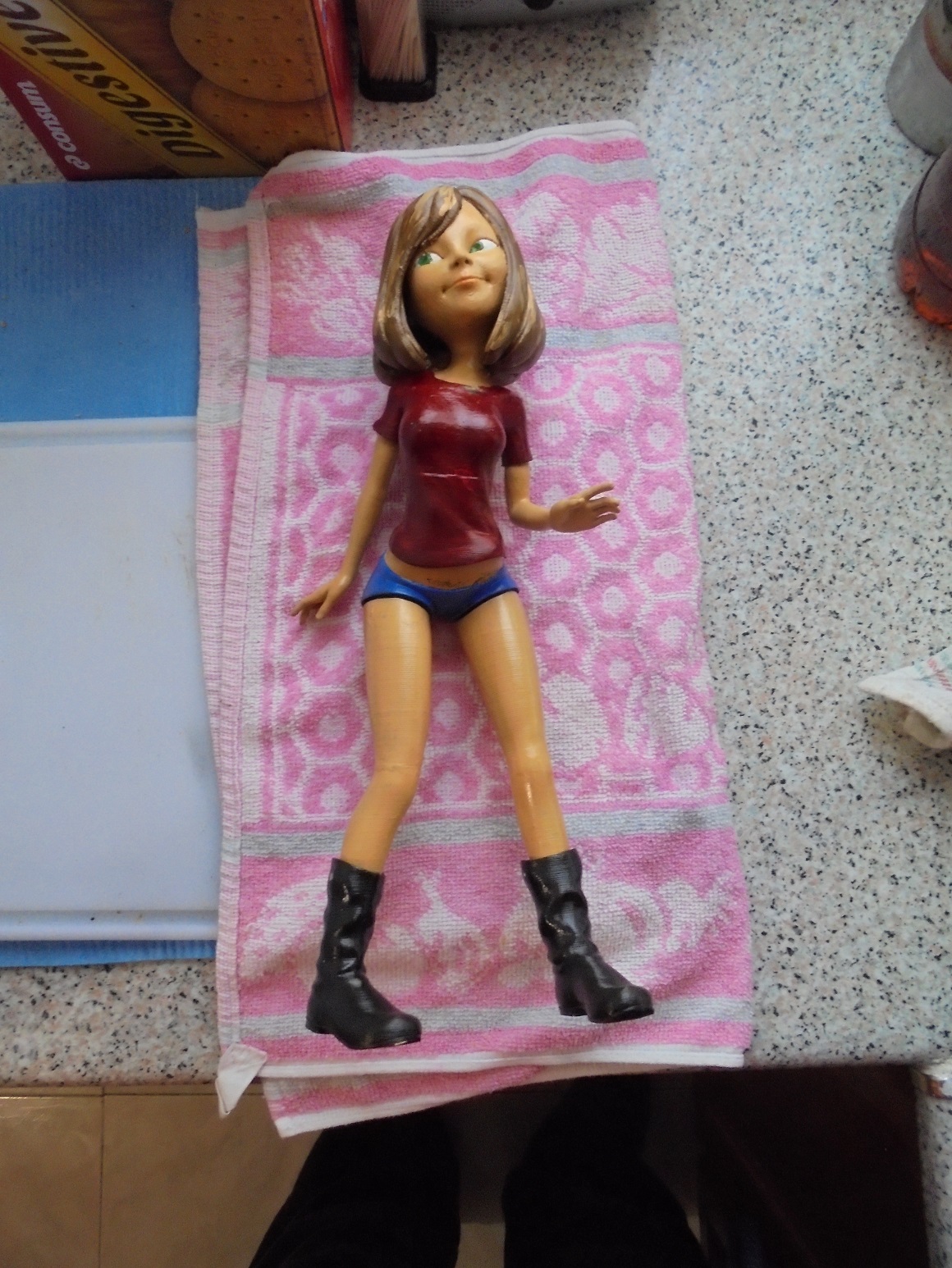

    Y ya casi, casi.
    Espero que les guste.

    Pues se ha quedado muy bien, sobre todo las manos que parecen algo bastante complicado a esa escala. Se aguanta en pie? Por cierto, donde vas a meter esa figura tan grande? Debe medir como 40cm.
    Lo que tienes que trabajar un poco es tu destreza con la pintura eh.

    Si, me pase con la escala, se ve que la escalé dos veces sin darme cuenta, y cuando ya tenía la primera pieza, me dije, pues ya qué está, adelante.
    Tengo otra en más pequeña, demasiado pequeña 14 cm.
    Esta mide 36 cm.
    La pintura es solo la primera capa y le he dado un poco de barniz.
    Pero en parte, hasta queda bonita con sus fallos, sobre todo el color rojo, que es un rojo transparente que va muy mal para tapar fallos.
    A ver si me mandan la semana que viene nuevas pinturas con brillos que son más buenas.
    Me encanta esto de la impresión y ya llevo un montón de modelos.
    La verdad es que hay unos cuantos en http://www.thingiverse.com/newest que son una pasada de guaopos.
    (No sé dónde voy a meter tantos muñecos).

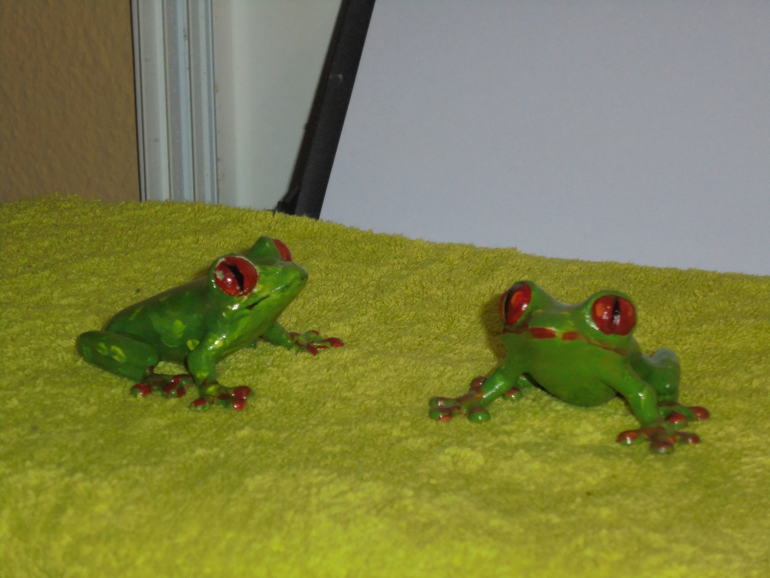

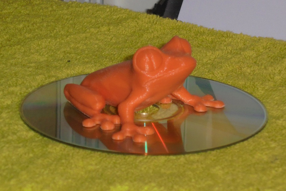

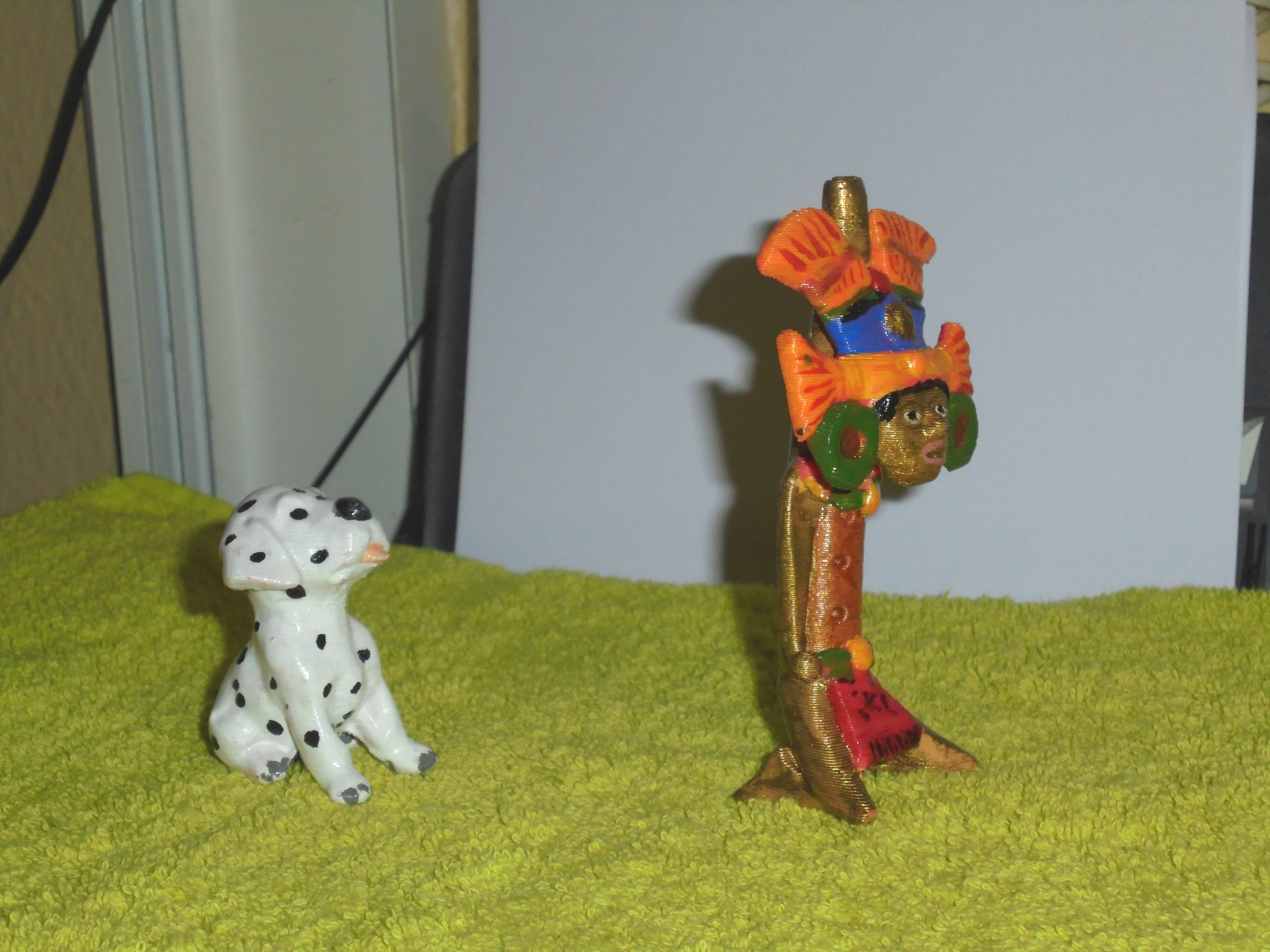

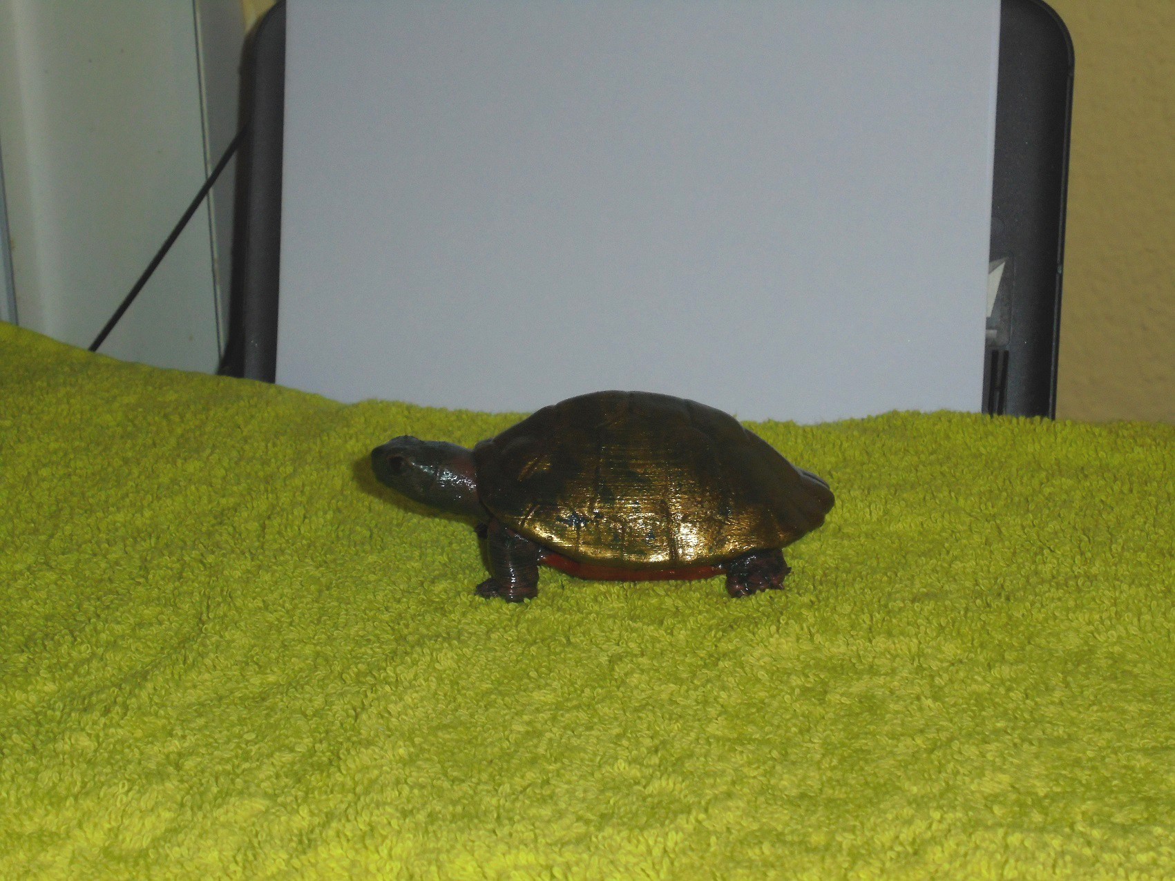

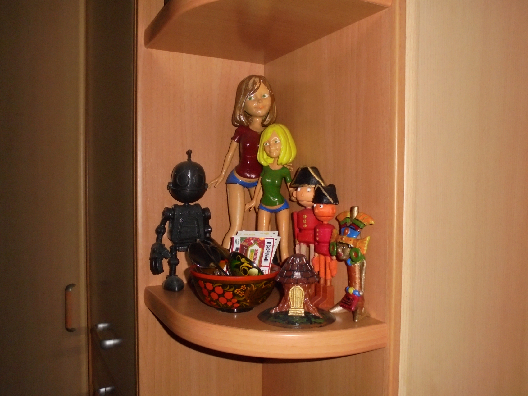

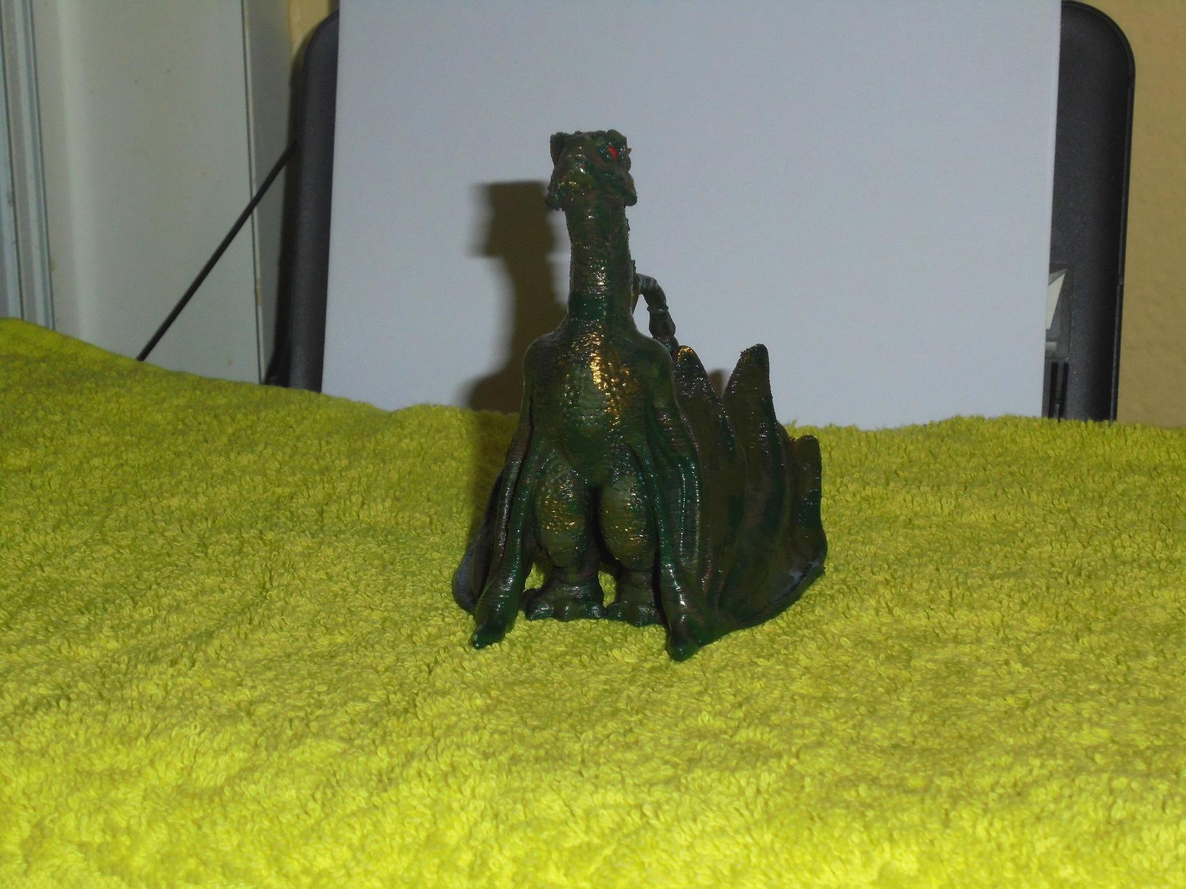

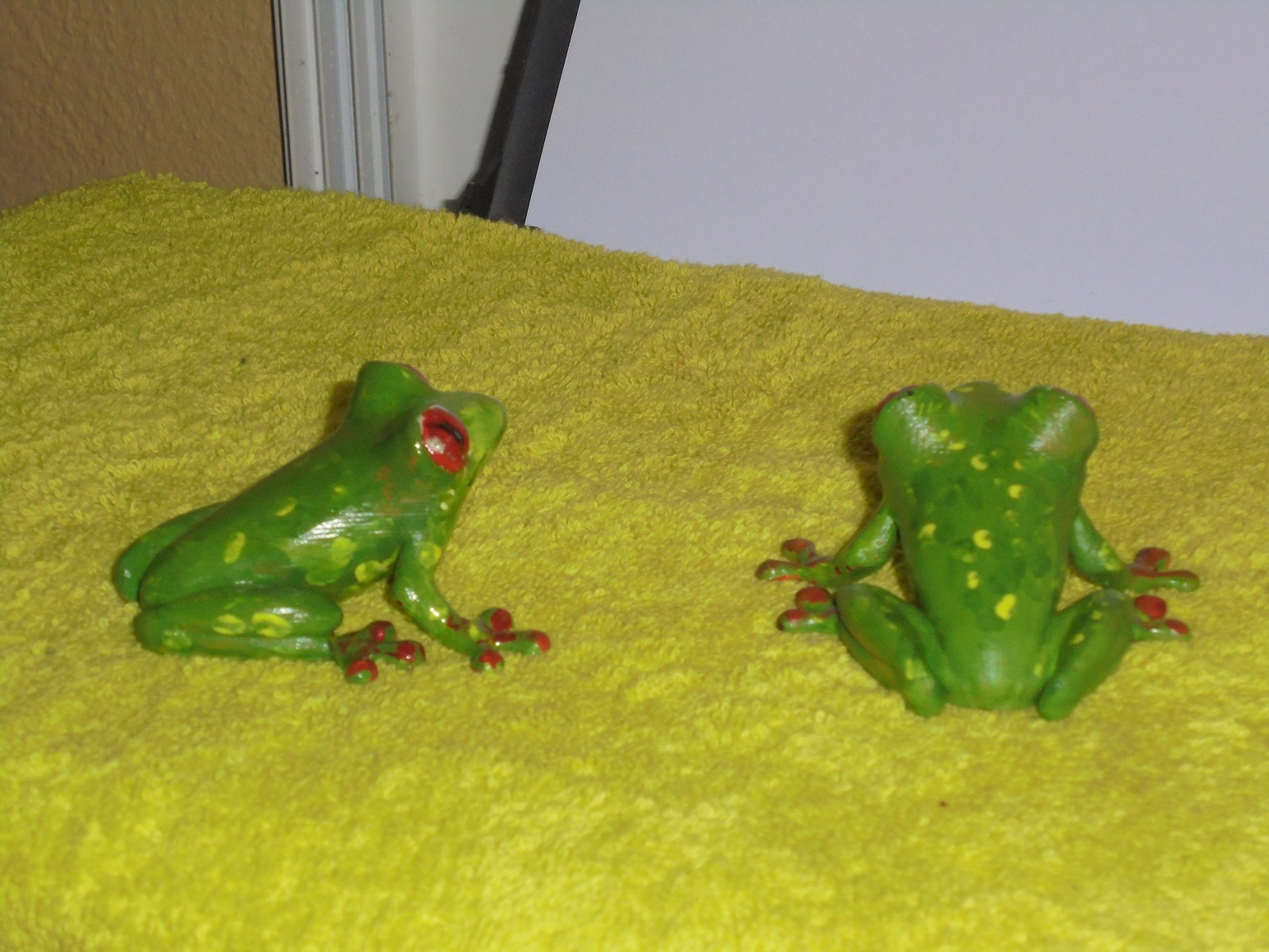

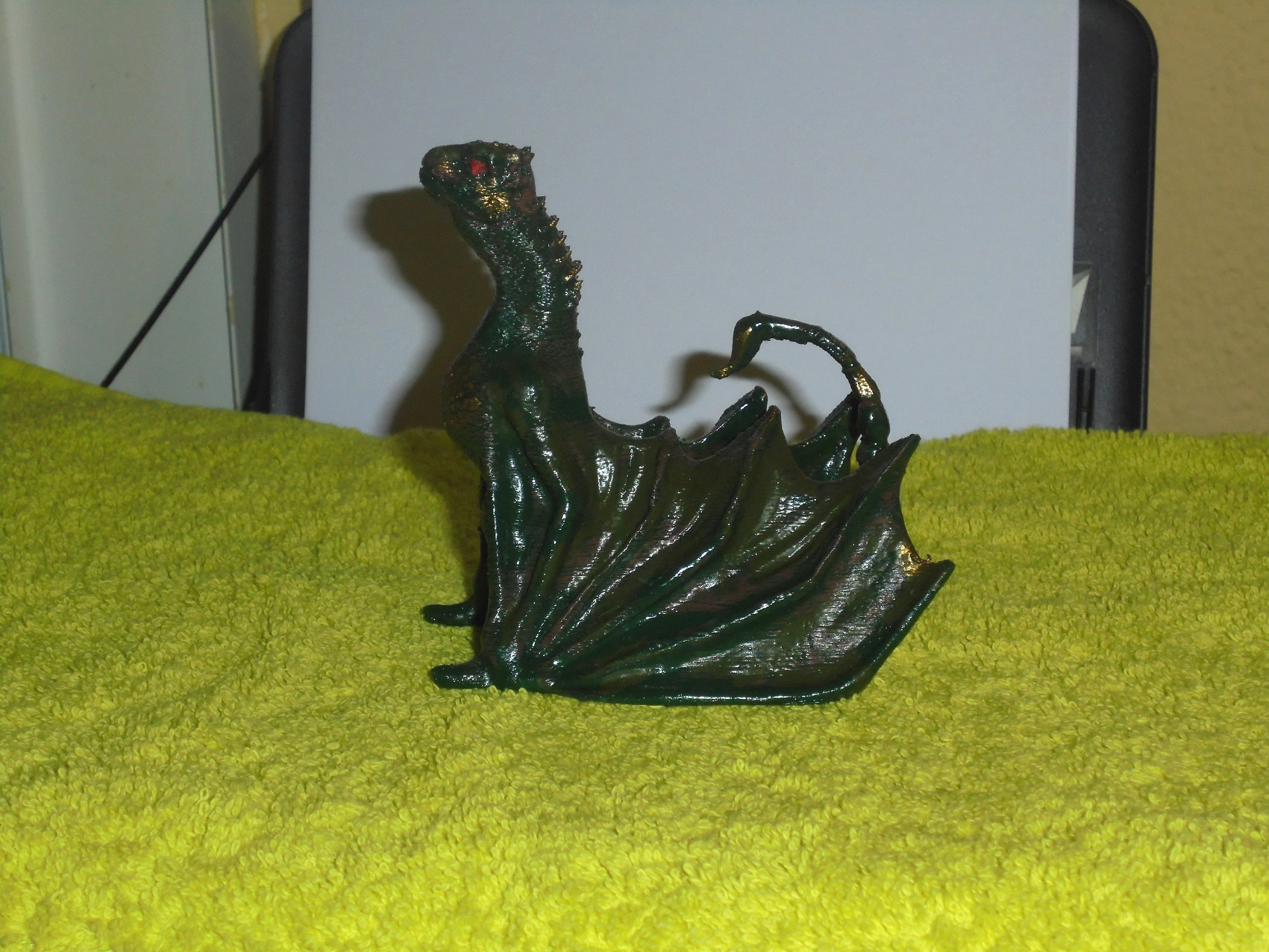

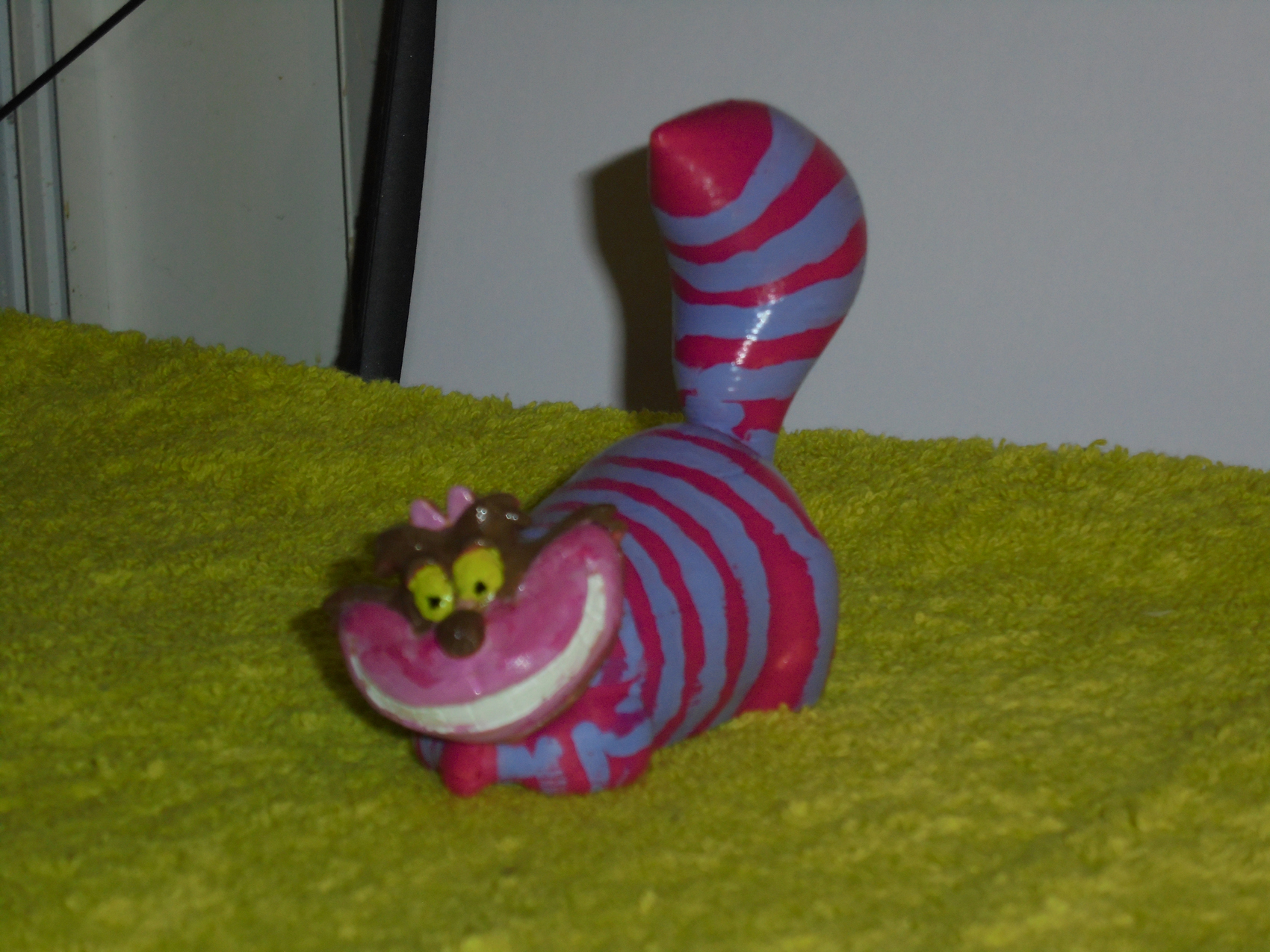

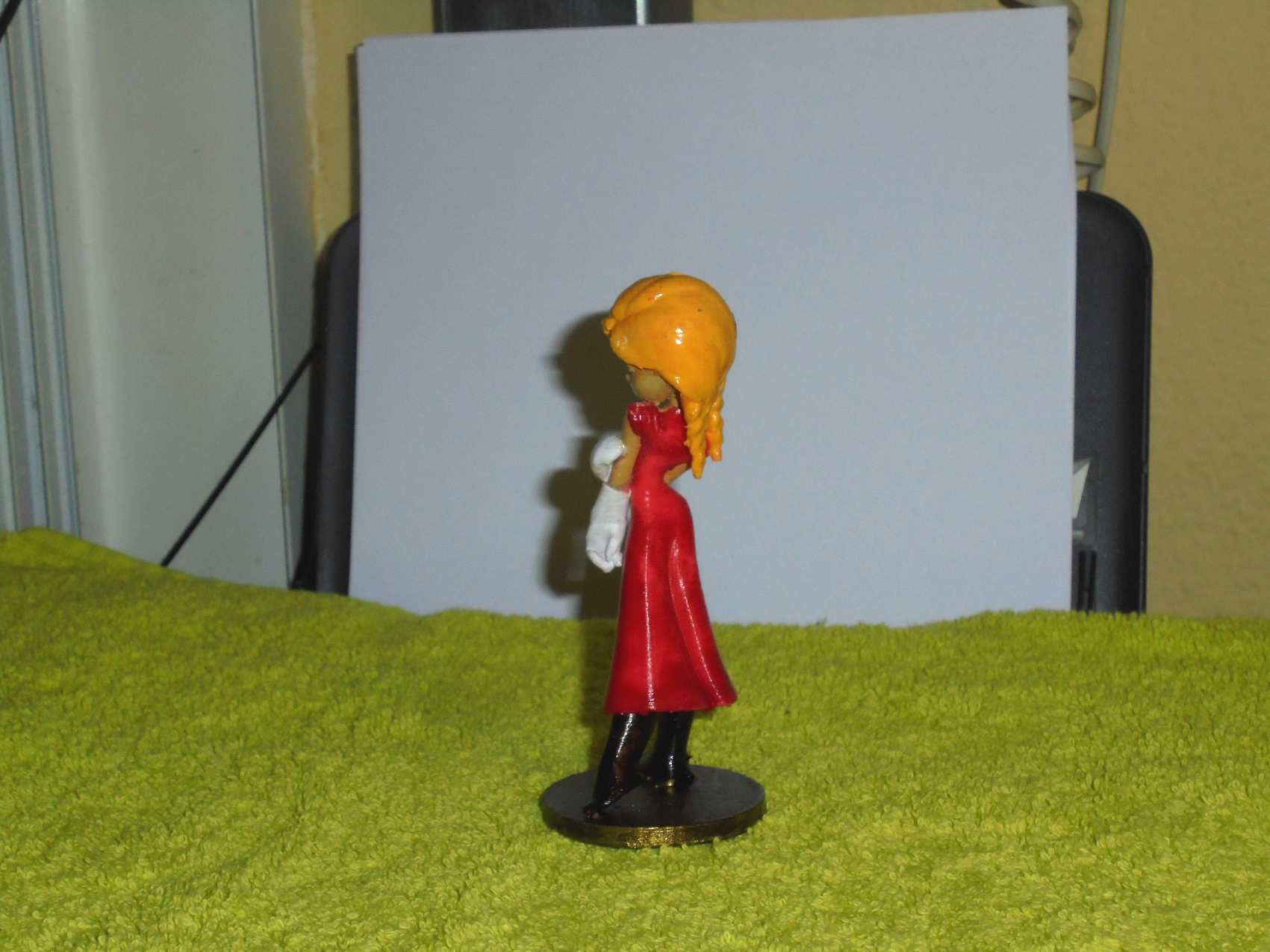

    Supermario y pitufos.

    Pues se me había pasado tu mensaje, que guapo, menuda colección de monigotes que has sacado.
    Y cómo se nota qué le has ido pillando el truco a la maquina, cada página qué he ido pasando se ven con más calidad, buen trabajo.

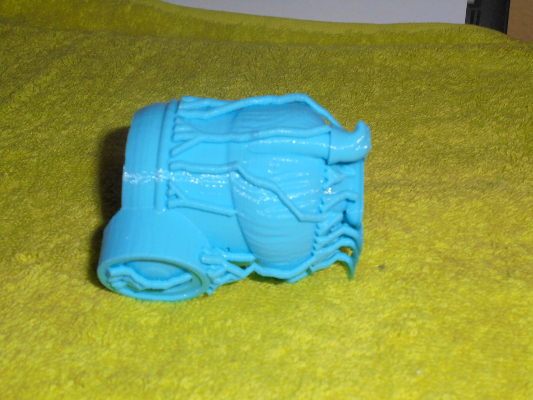

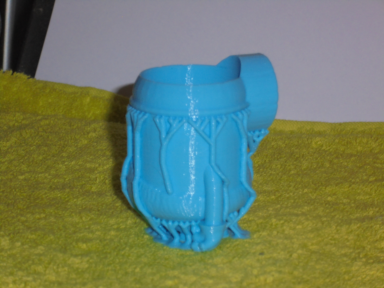

    Añado unos datos más a tener en cuenta a la hora de la impresión.
    Se trata de que el CURA genera unos soportes que luego y según modelo, son difíciles de sacar, por lo que después de probar varias cosas, me encontré con un programa gratuito, llamado MESHMIXER, el cual puede generar una serie de columnas de sujeción, como si fueran soportes y que son muy fáciles de retirar una vez finalizada la impresión.
    http://www.meshmixer.com/download.html.
    Espero que le sirva a alguien.

    Un ejemplo de soportes con MESHMIXER.

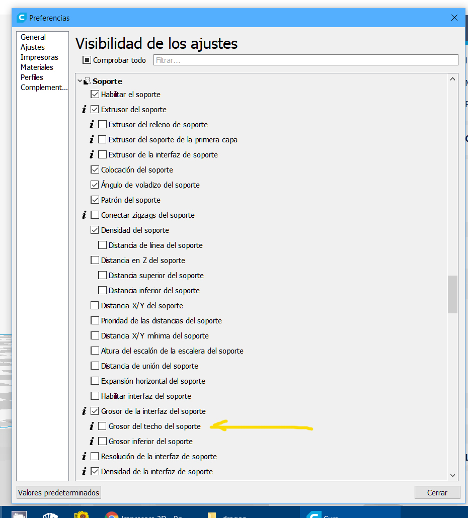

    Hola Solimán, que tal son esos soportes a la hora de quitarlos? En las fotografías parece que están pegados al modelo.
    Lo que yo suelo hacer cuando uso cura, es modificar la distancia entre el modelo y los soportes, a mí me funciona muy bien si dejo 0.25mm, prácticamente no dejan marca.

    Hola Solimán, que tal son esos soportes a la hora de quitarlos? En las fotografías parece que están pegados al modelo. Lo que yo suelo hacer cuando uso cura, es modificar la distancia entre el modelo y los soportes, a mí me funciona muy bien si dejo 0.25mm, prácticamente no dejan marca.
    Los soportes de la imagen me han costado un poco más, al estar completamente pegados al cuerpo, pero los he quitado fácil, en otros modelos es más fácil de quitar todavía.
    Sobre la distancia qué dices ¿Cómo la cambias? Lo digo por que como CURA tiene tantas opciones, igual me he saltado alguna.
    ¿Cuál de estos es?

    Es la parte donde dice distancia en Z del soporte y distancia superior del soporte.

    Gracias, voy a probar con 0.1 a ver qué pasa.

    Yo probaría un poco más de distancia, como 0.2, pero bueno es solo una opinión.
    Ya nos dirás que tal.

    Probaré dos o tres medidas para ver la diferencia entre todos. Gracias.
