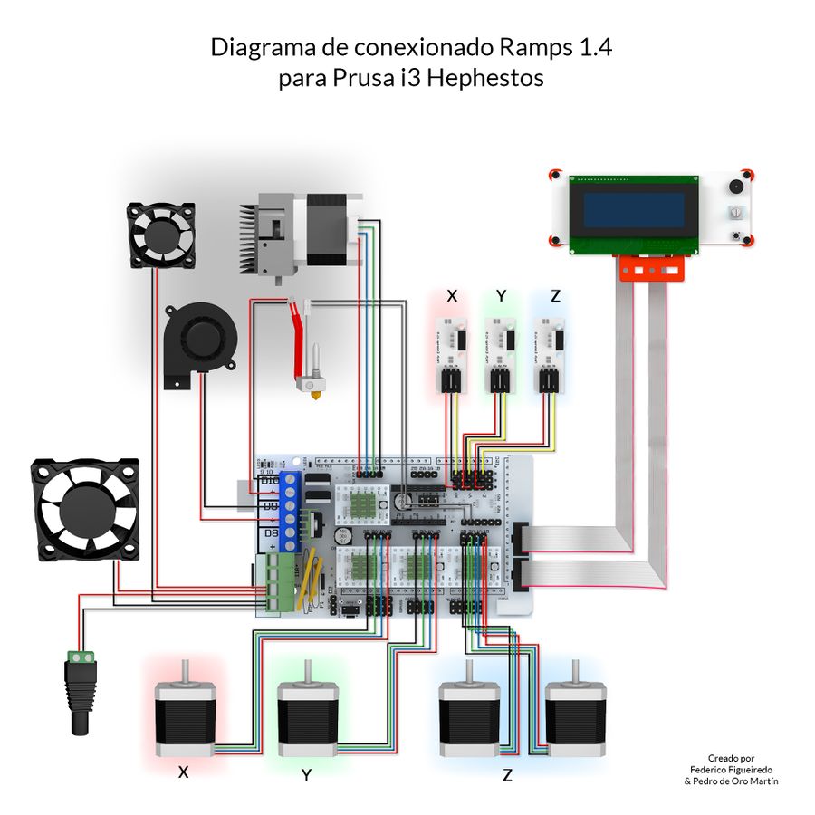

    Tendrás que mirar todos los cables que estén bien puestos, o sea tendrás que mirar también el diagrama (plano) para ver si tienes algún cable suelto.
    https://storage, googleapis.com/bqco...1475660099.pdf.

    Se ha perdido la conexión del enlace anterior....
    https://reprap.org/wiki/Prusa_i3_Hephestos/es
Nombre: 900px-Diagrama_conexionado_Prusa_i3_v03.jpg
