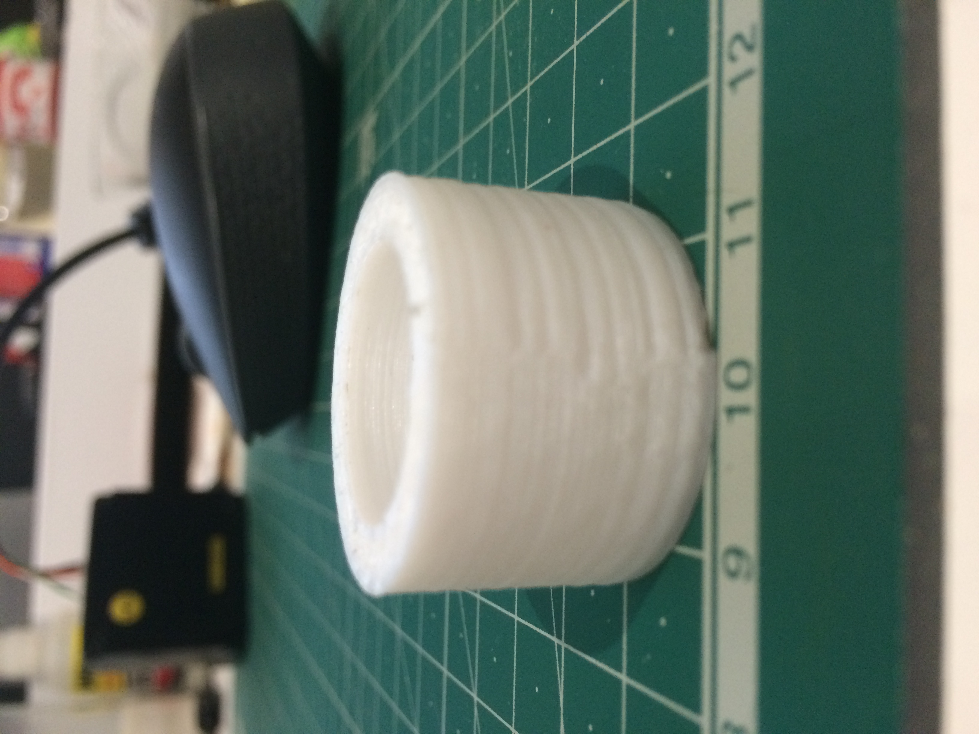

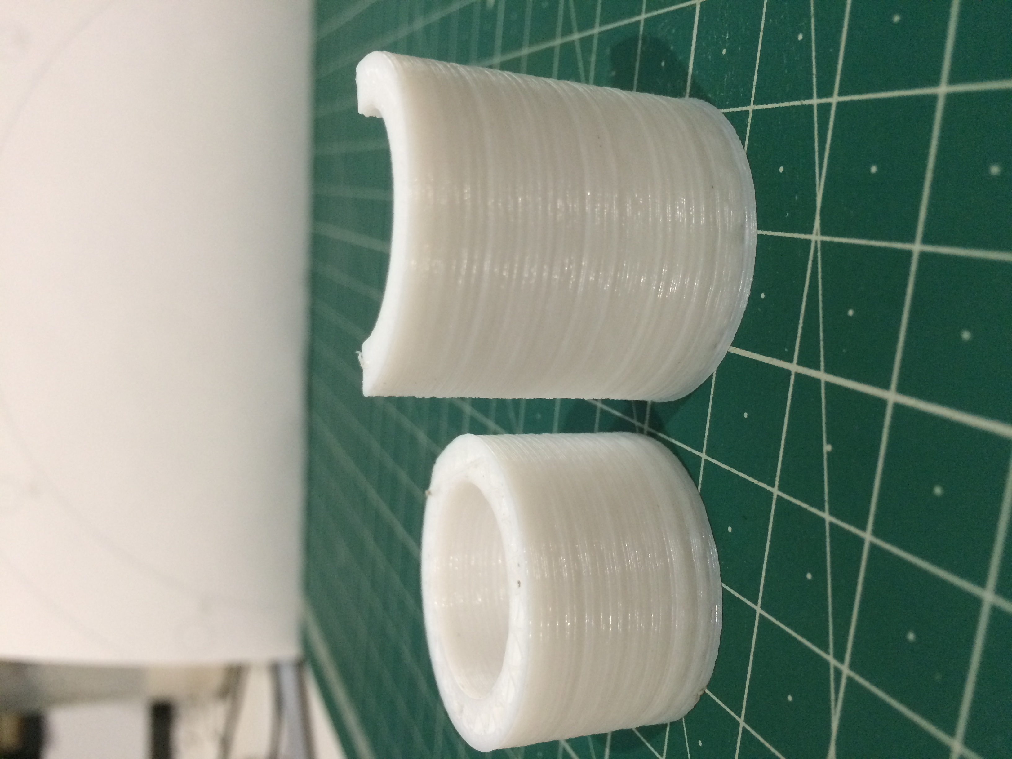

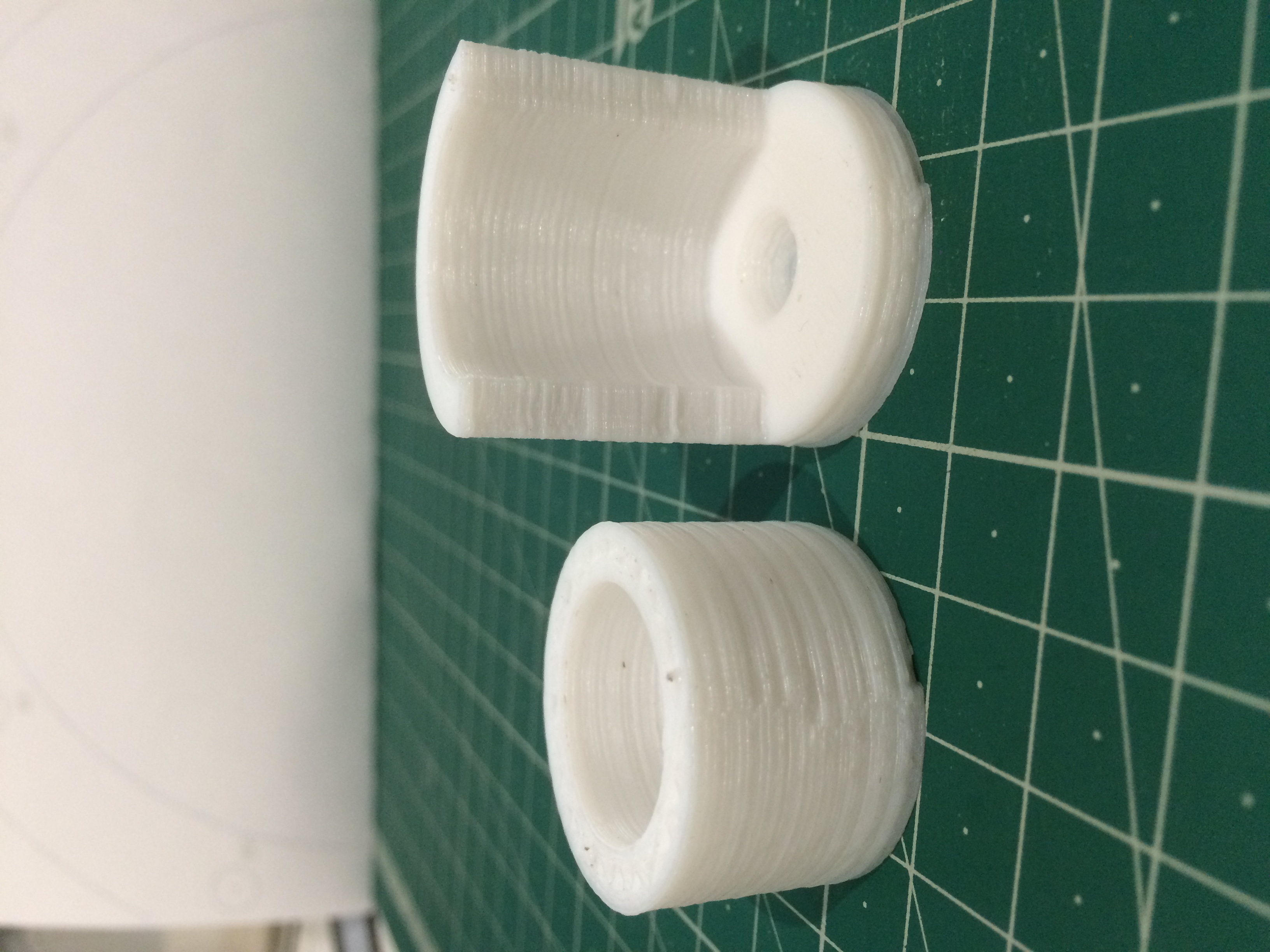

    Mi problema que no he podido solucionar desde que compré esta impresora hace ya más de un año, es que me imprime muy bien la parte izquierda de la pieza, pero la derecha deja muchos surcos. Espero que me podáis ayudar. Un saludo.
    Miniaturas adjuntas Miniaturas adjuntas IMG_6984.JPG   IMG_6988.JPG   IMG_6987.JPG
    22,348
    Mira las correas que no estén gastadas o flojas, la mayoría de problemas vienen por esa parte.
    Prueba a ponerlas en una de las esquinas en lugar del centro, a ver si te da el mismo problema.
    Por supuesto, que la base sea plana, que no se mueva la impresora (tornillos flojos) y si tienes el rollo de filamento arriba, vigila el vaivén que produce, a ver si mueve la máquina.
