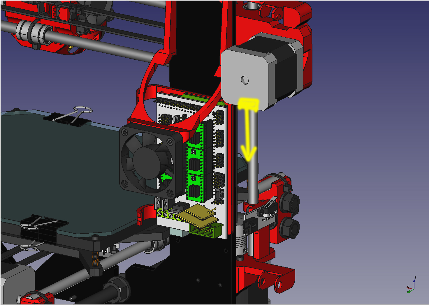

    Hay que tener especial cuidado con la colocación del motor del eje Z, pues según cómo se ponga la dirección de los cables, luego puede chocar con la placa de conexiones o con la cadeneta superior (primera metedura de pata que tuve).
    La forma de evitar que toque con la placa de electrónica y que no toque con la cadeneta que luego hay que poner en la parte superior es ponerlo con la conexión hacia abajo.
Nombre: PRUSA_01.jpg

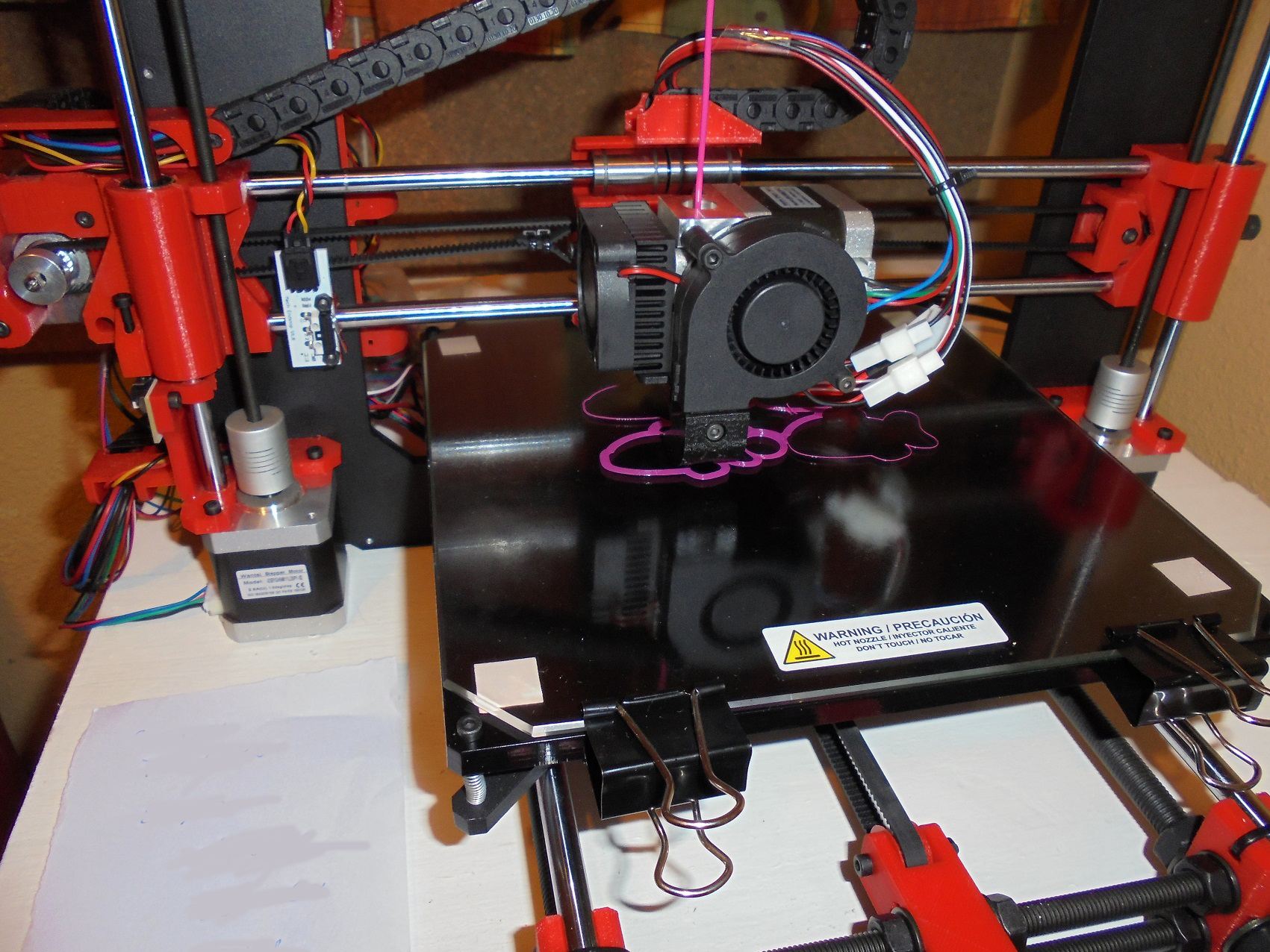

    Otra cosa que hay que tener en cuenta es asegurarse bien, antes de montarlo, de que la varilla lisa que hay que encajar en las piezas de la base entre perfectamente, pues esa parte es la que soporta la estructura de toda la impresora y una vez montada, es muy difícil de encajar si no la hemos limado antes.

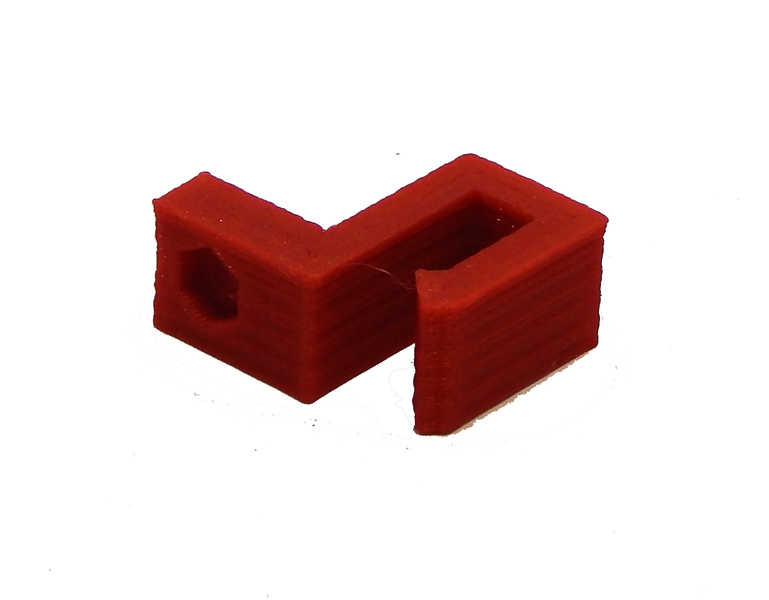

    Otro problema que tuve y que sigo teniendo (he tenido que hacer un apaño) es la pieza de final de carrera. Esta pieza debería ir encajada en la base de la bandeja y el tornillo que lleva haría que tocase el sensor cuando llegase al fondo, pero o bien queda torcido, o luego se mueve o directamente se sale, por lo que eso hay que tenerlo en cuenta.

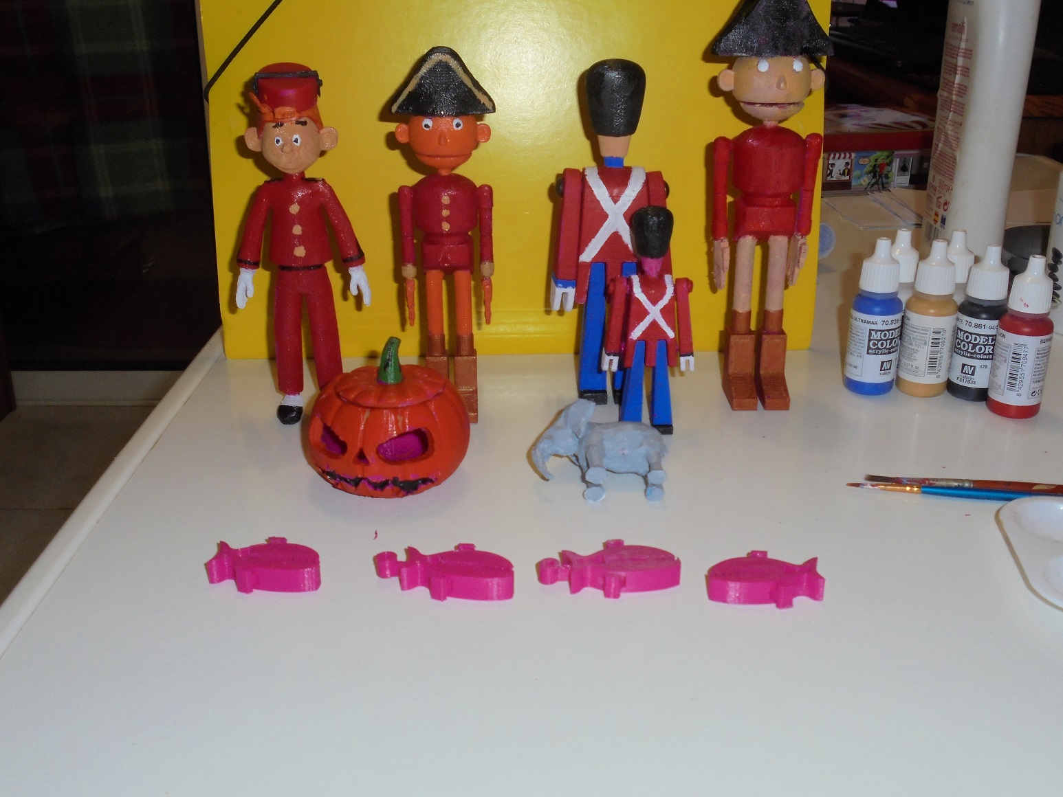

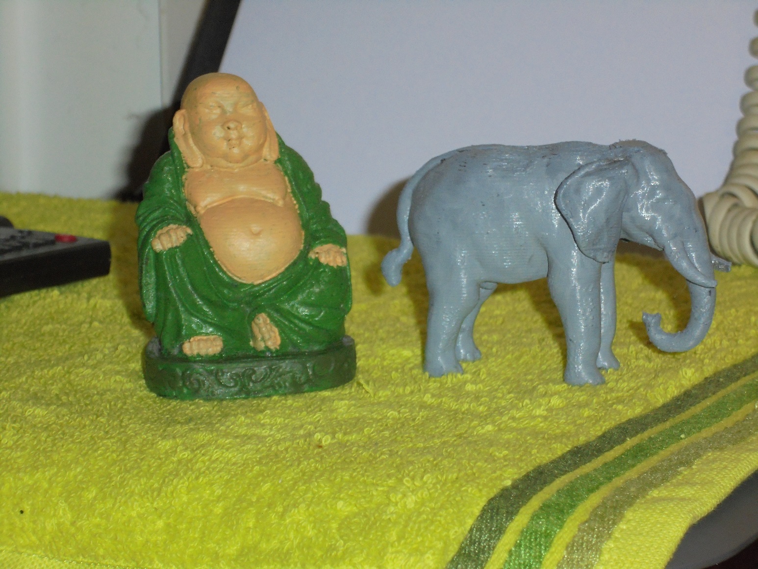

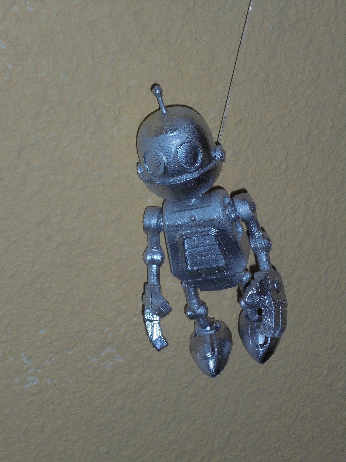

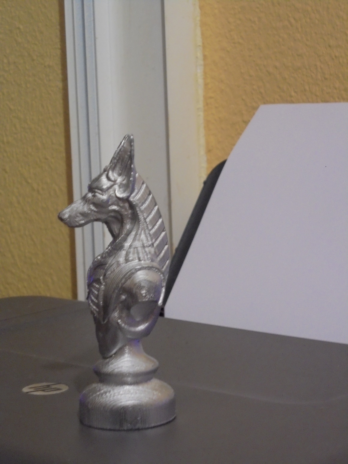

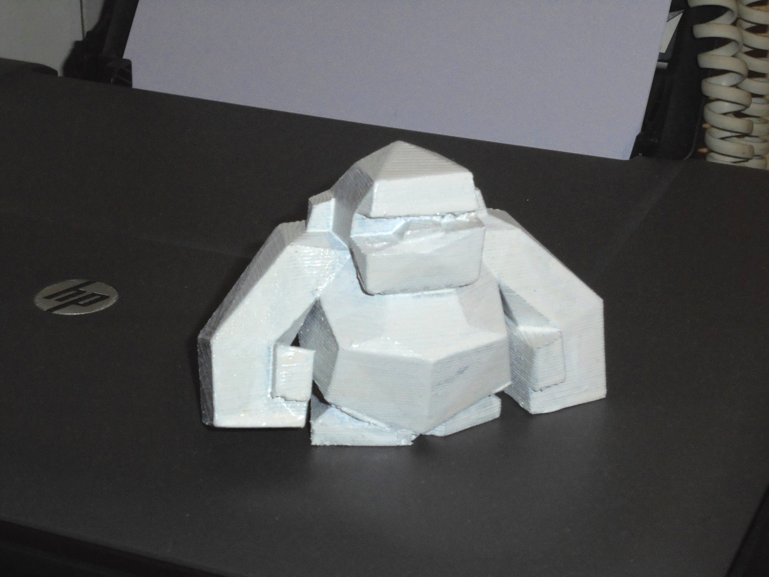

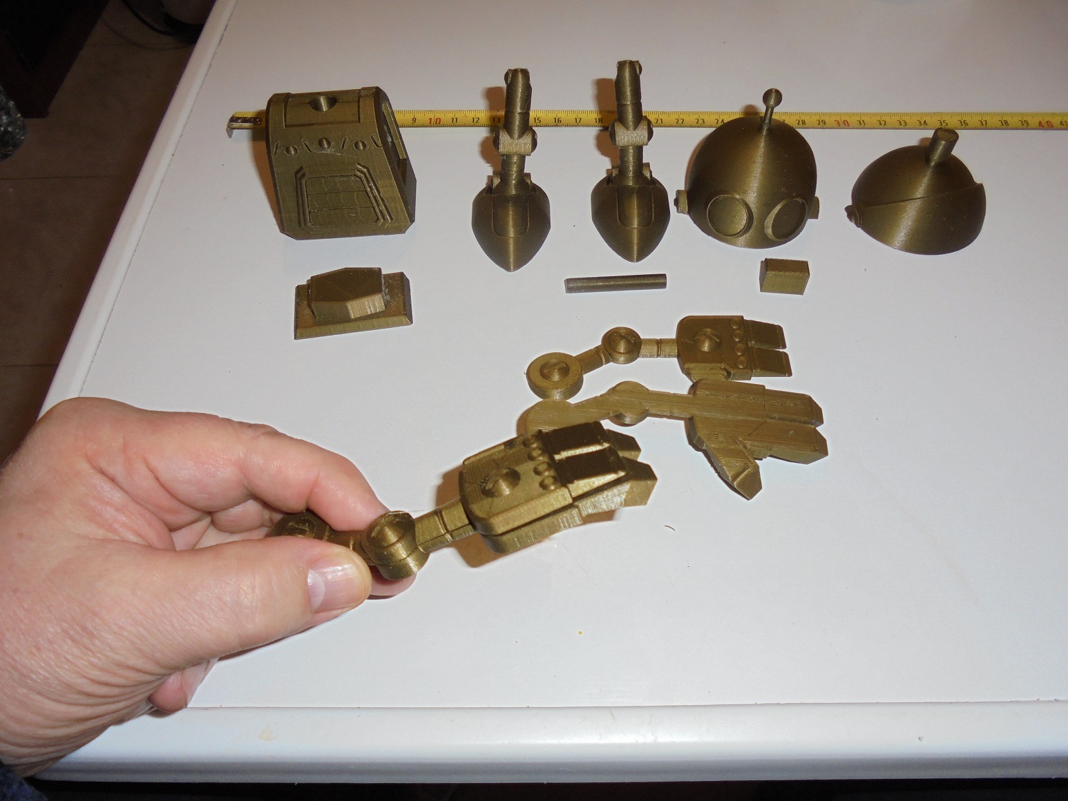

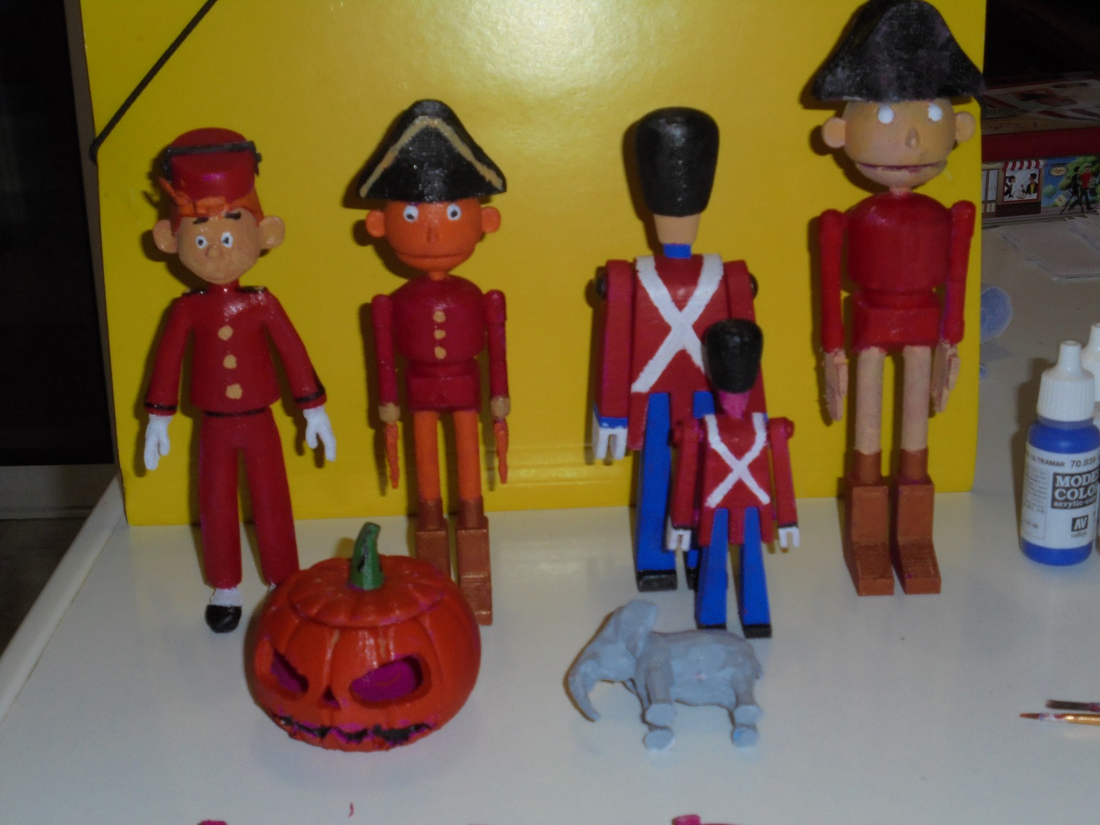

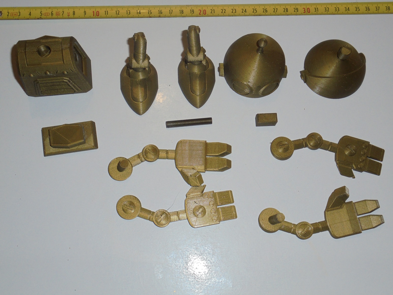

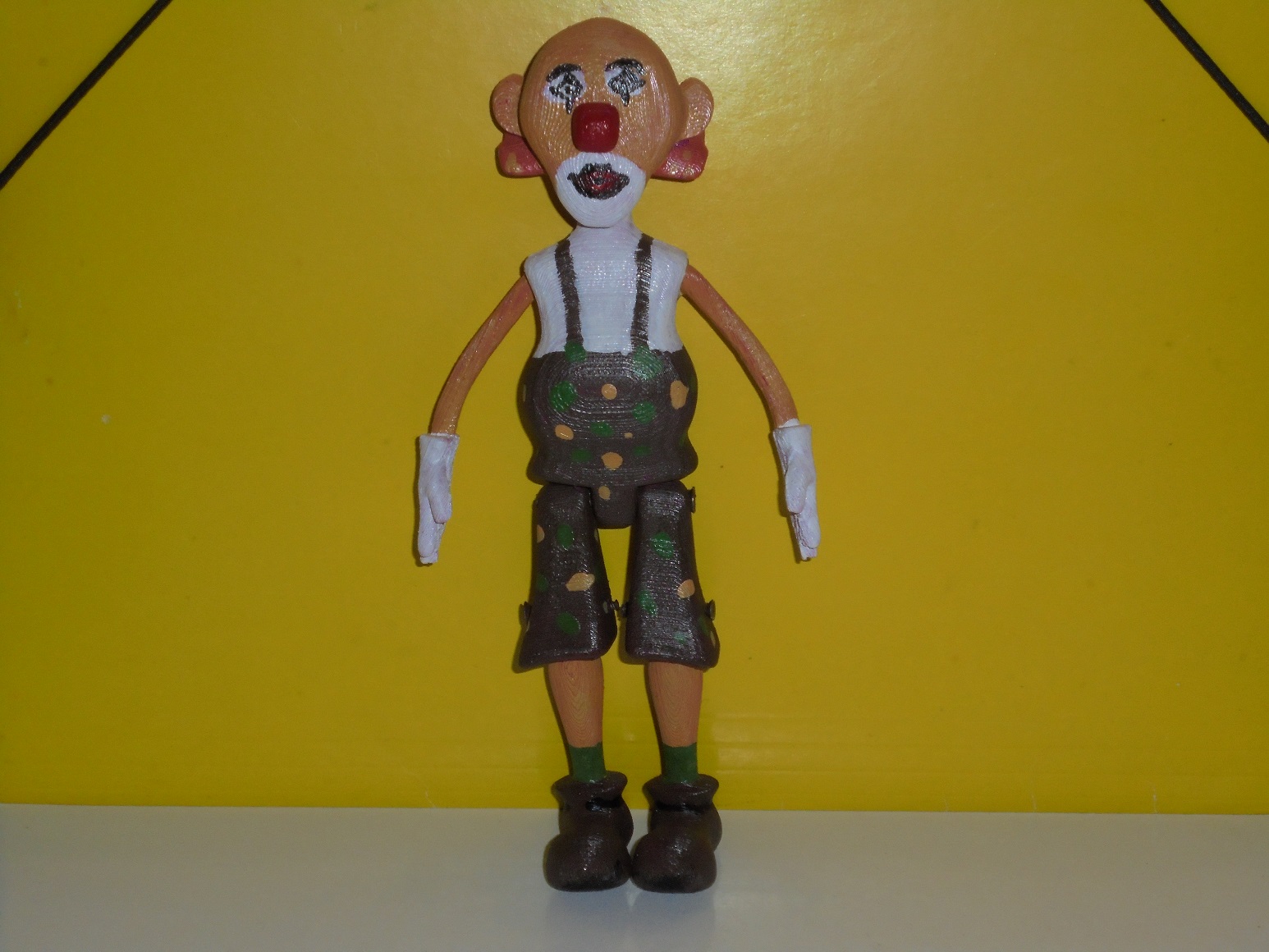

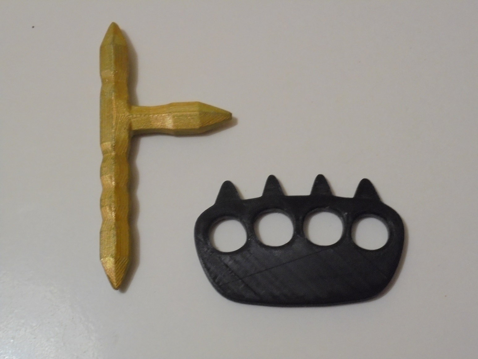

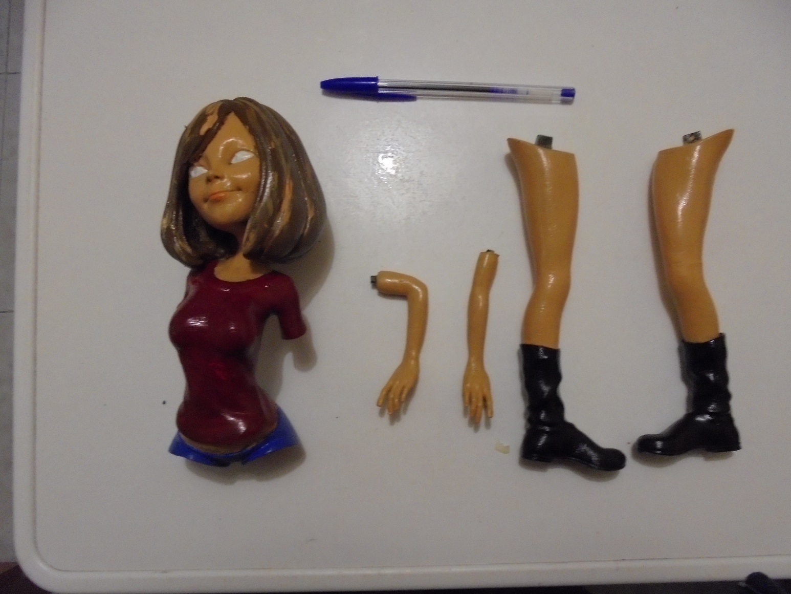

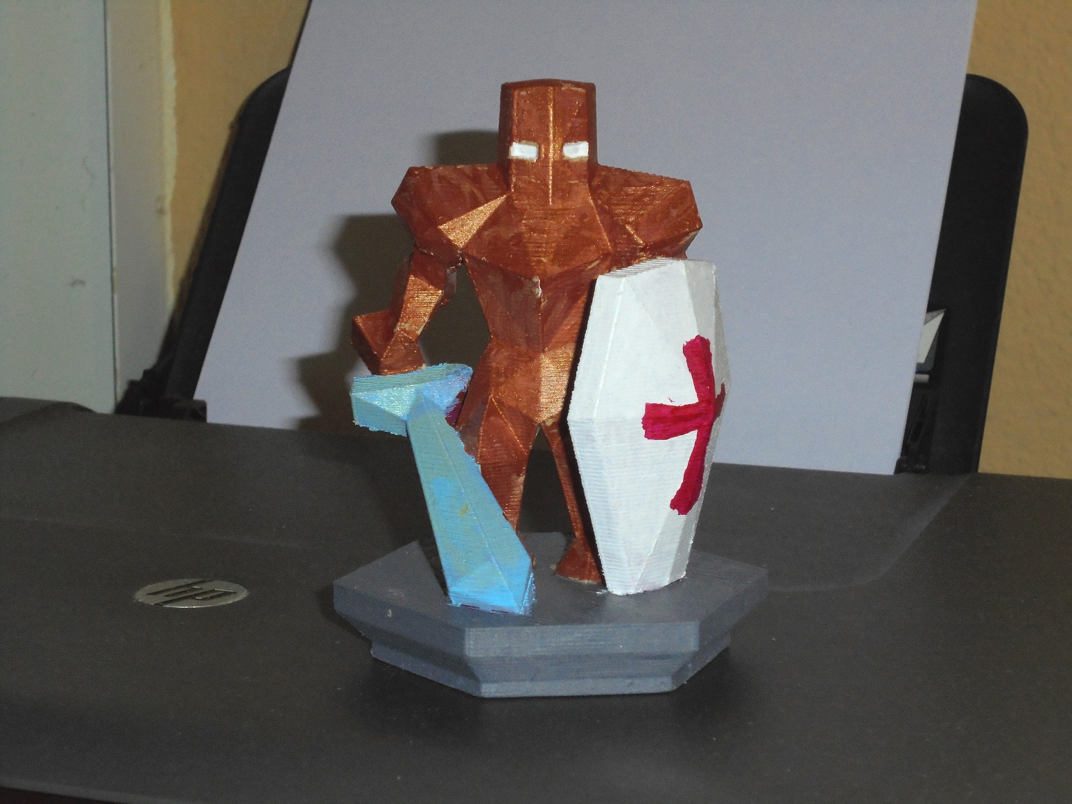

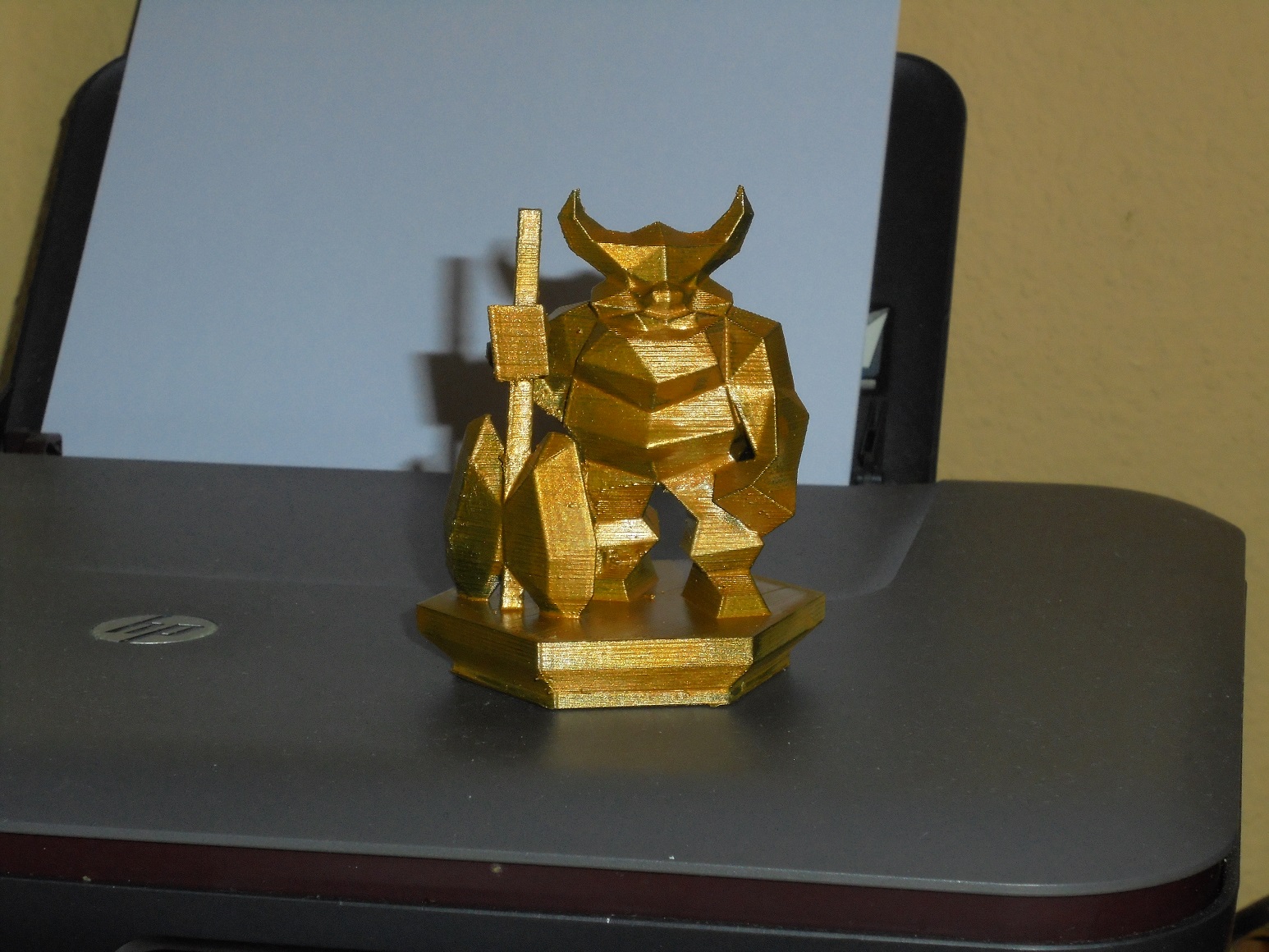

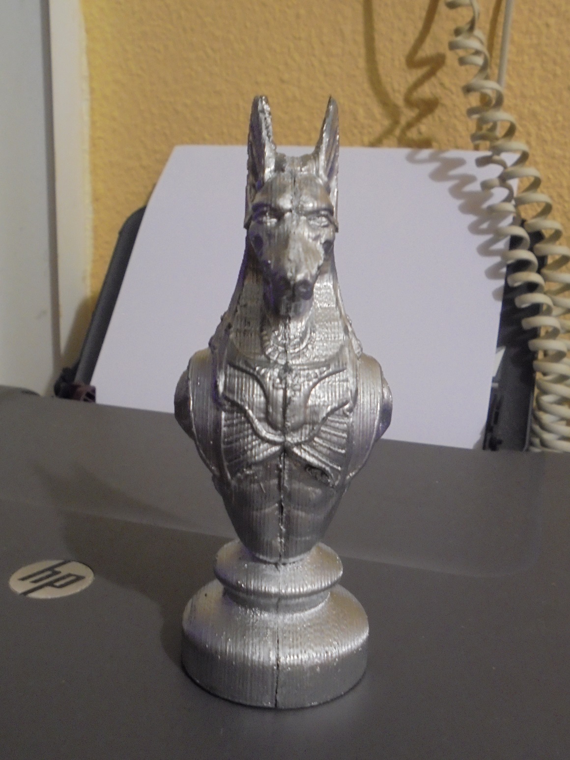

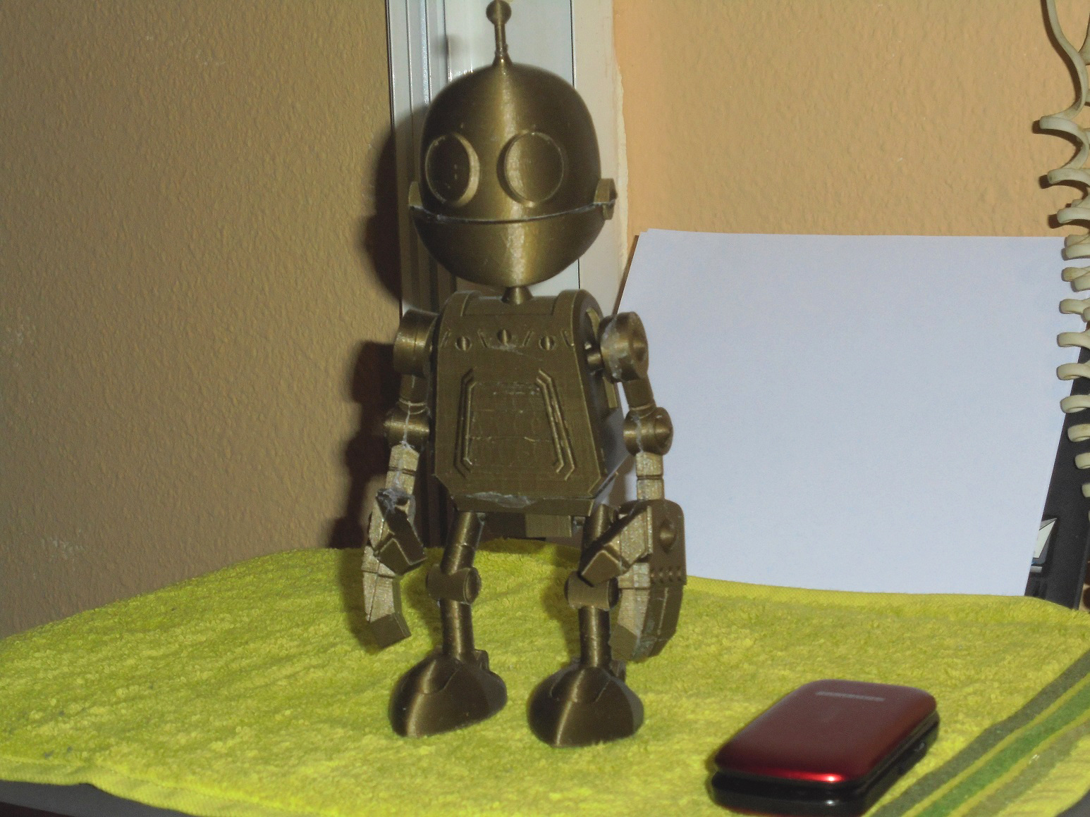

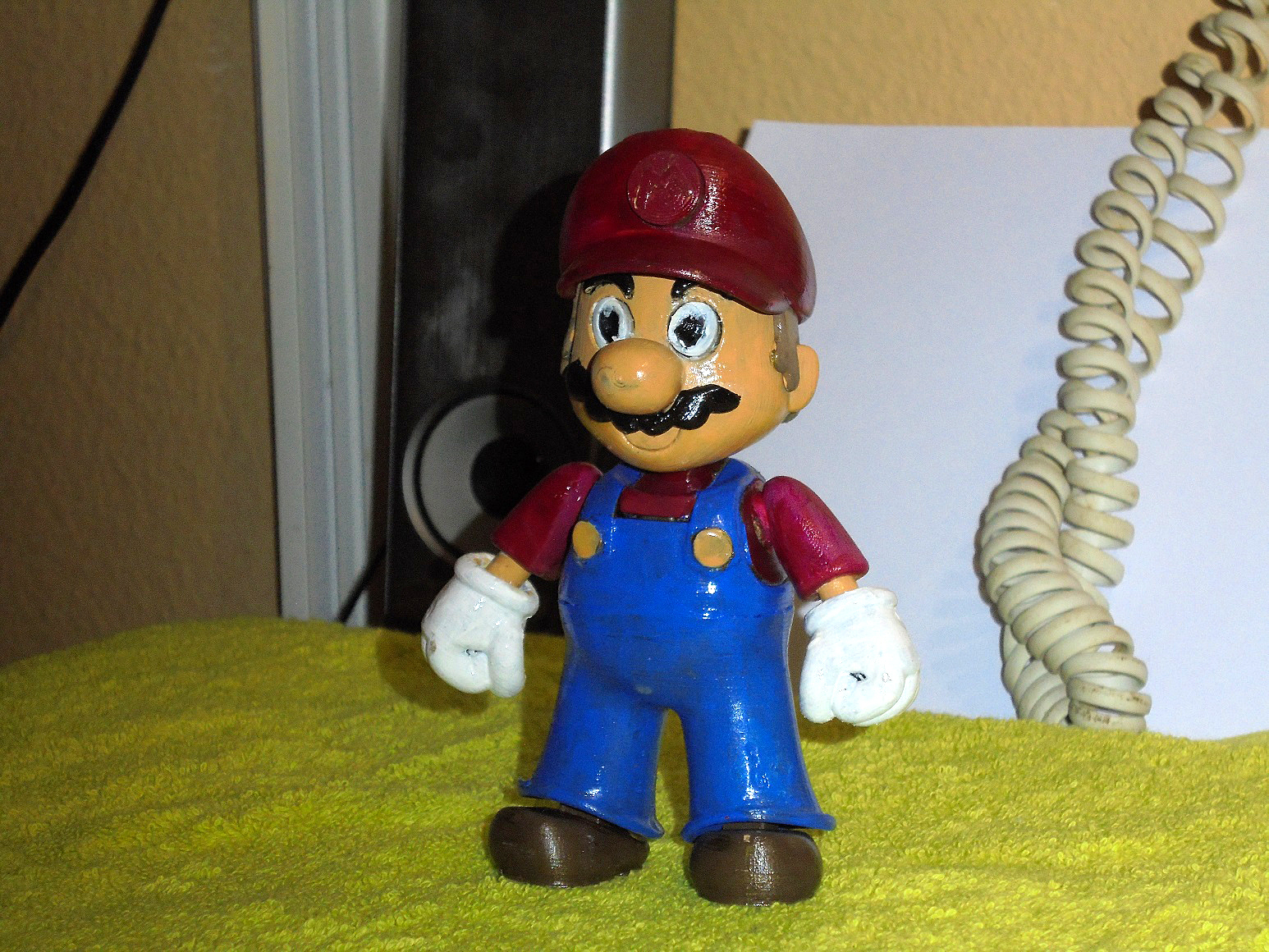

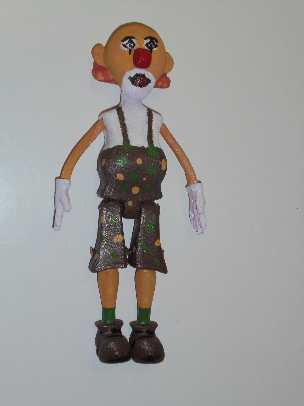

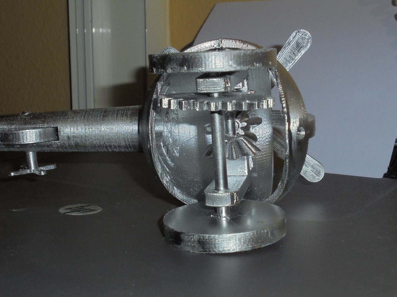

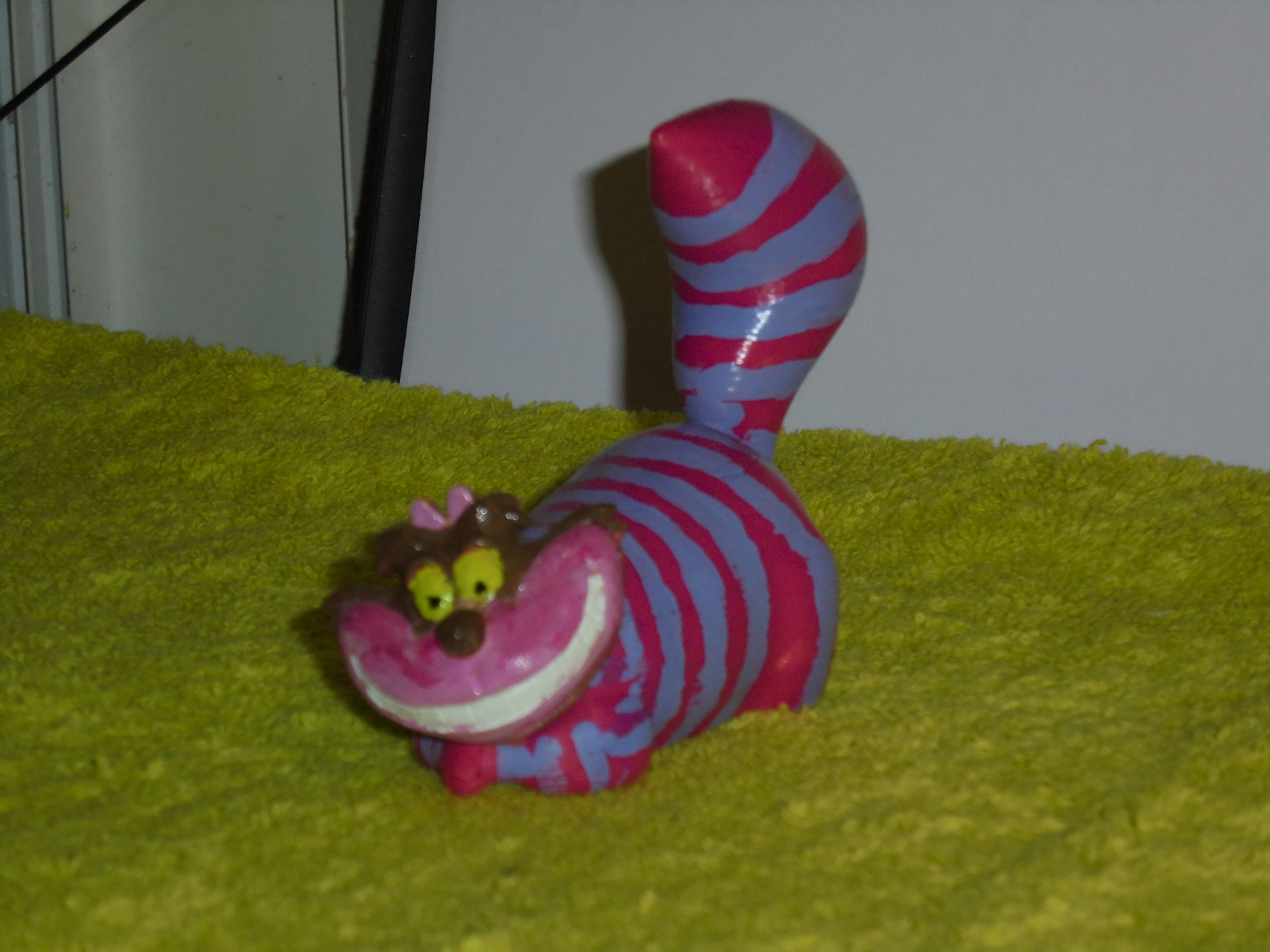

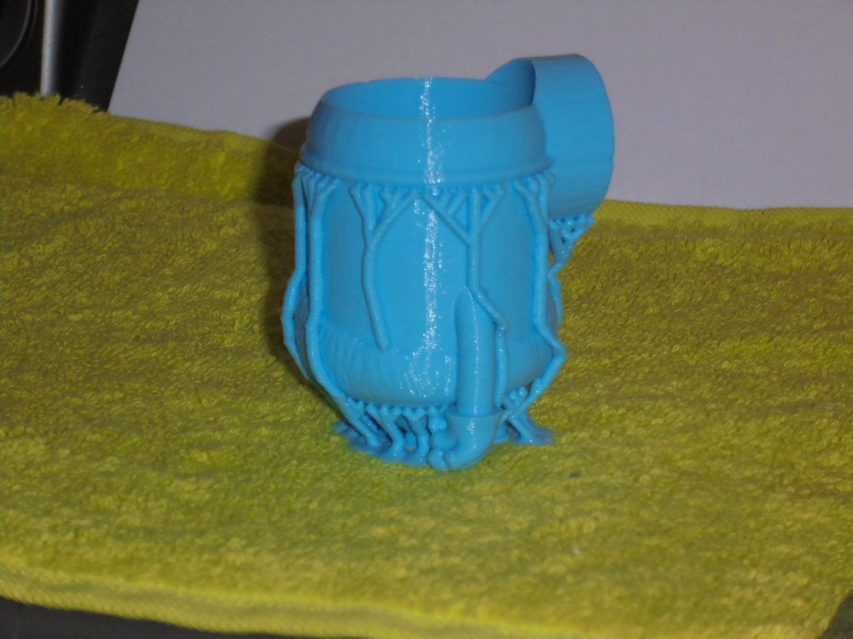

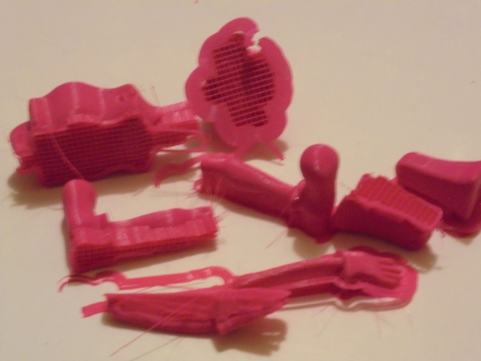

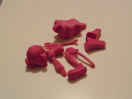

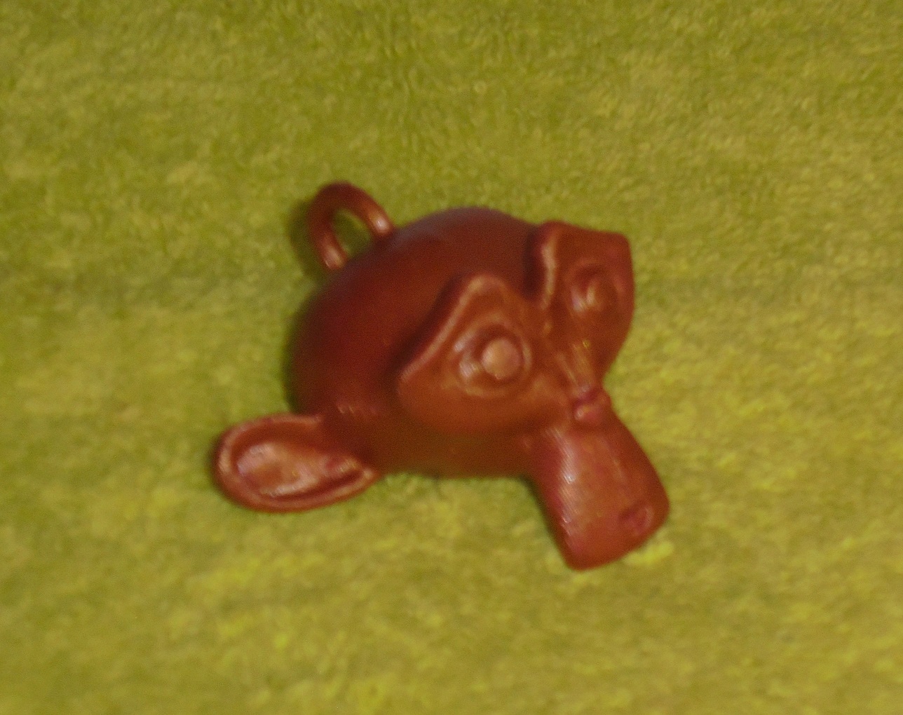

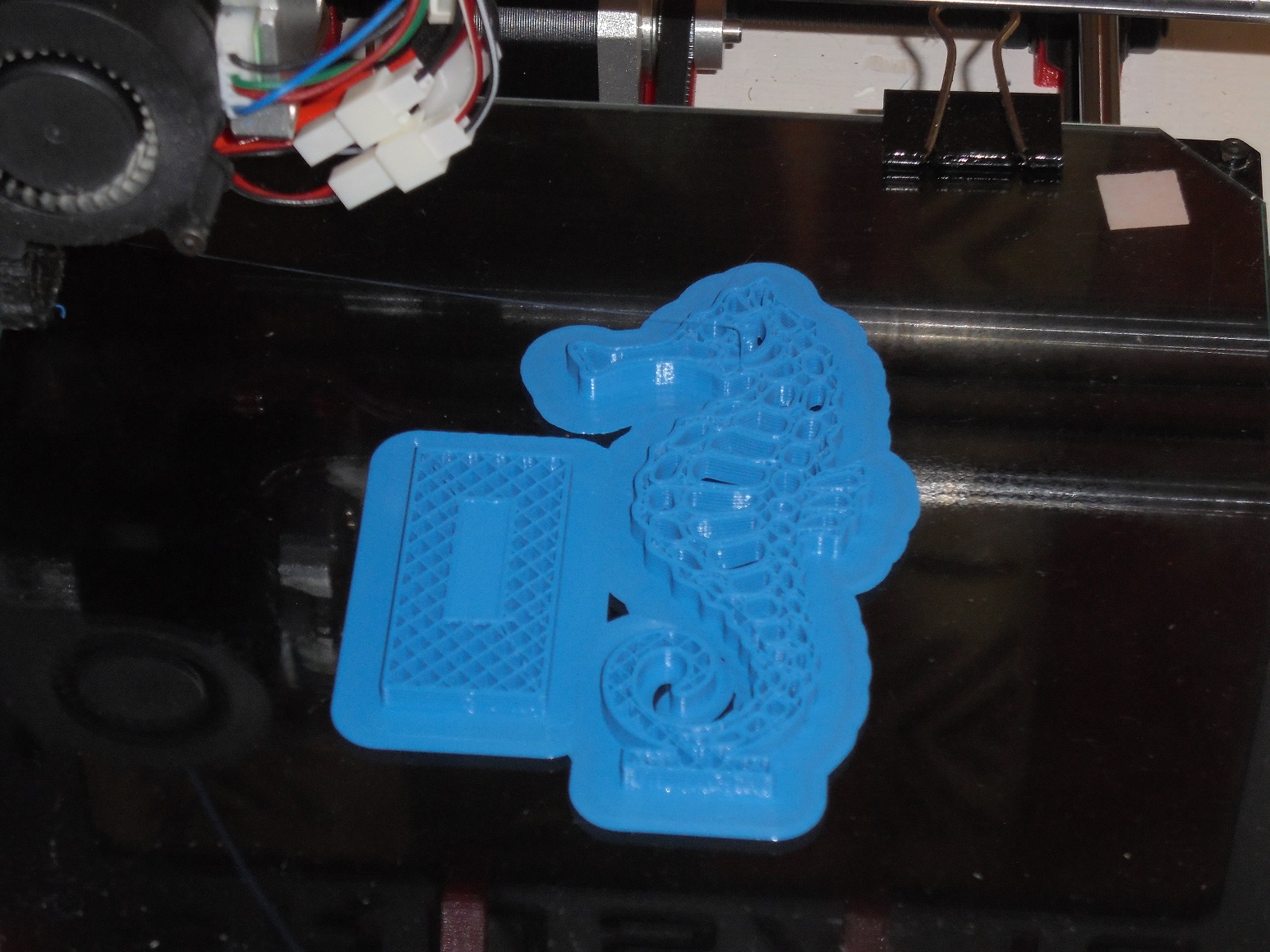

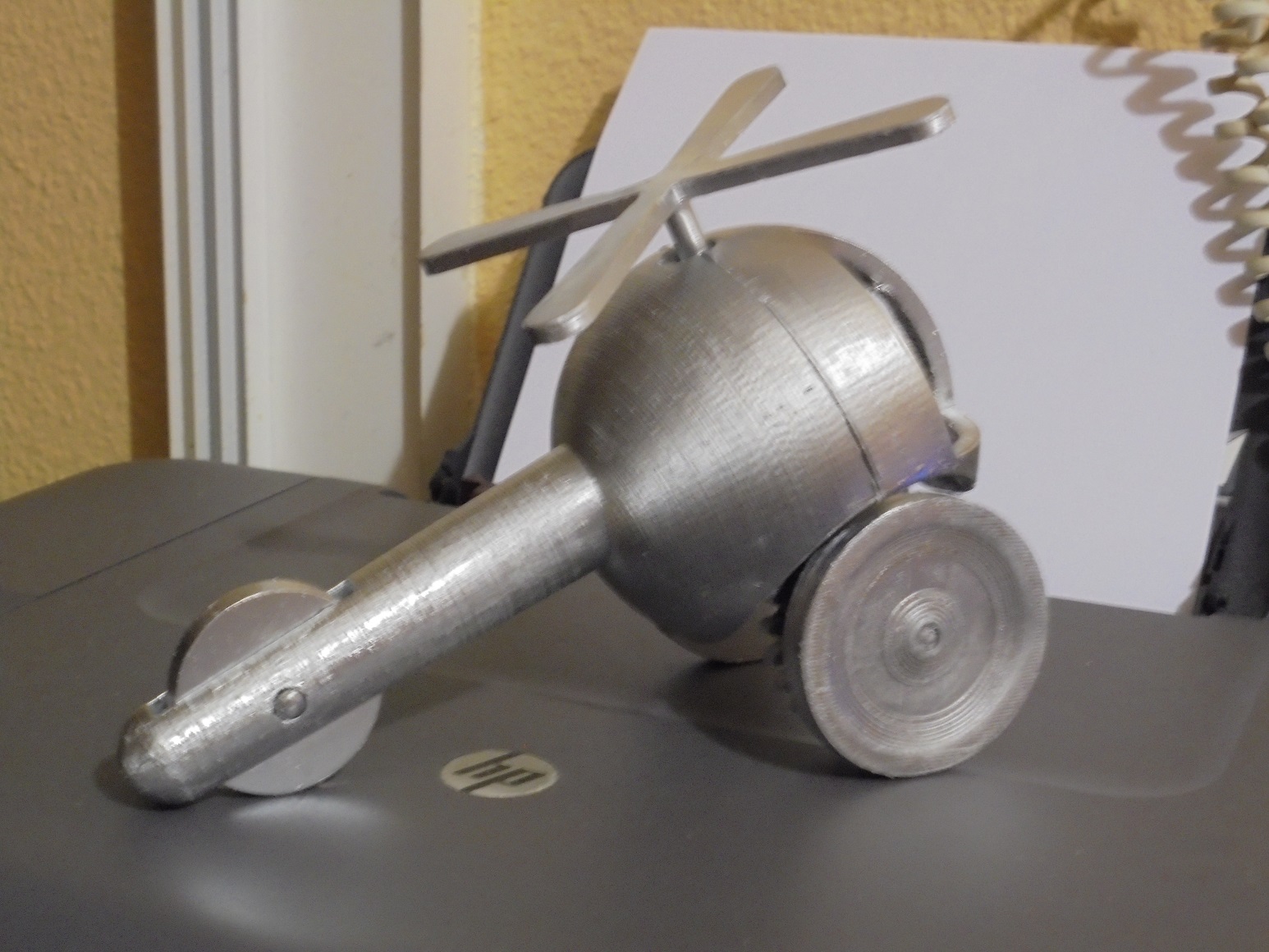

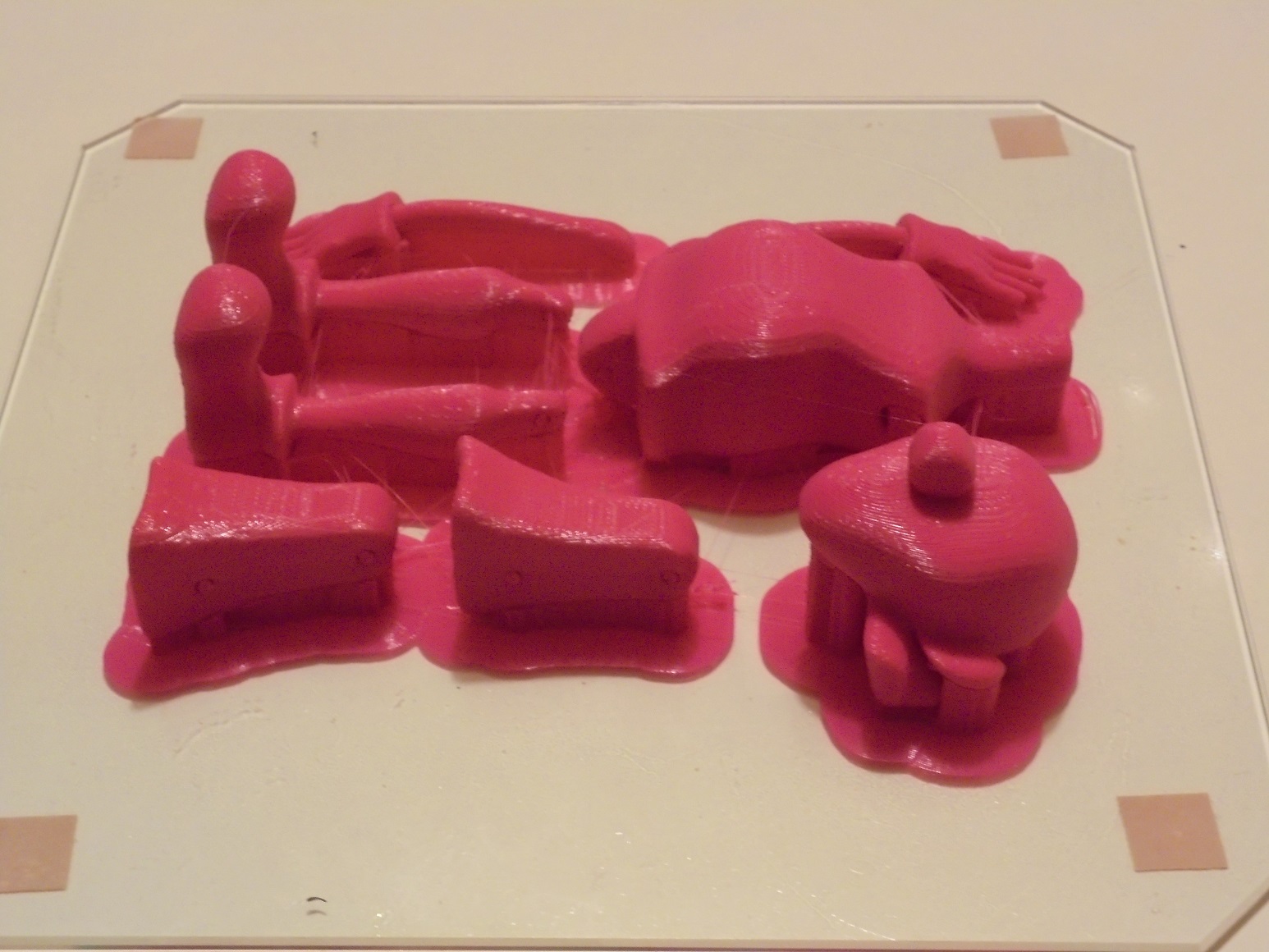

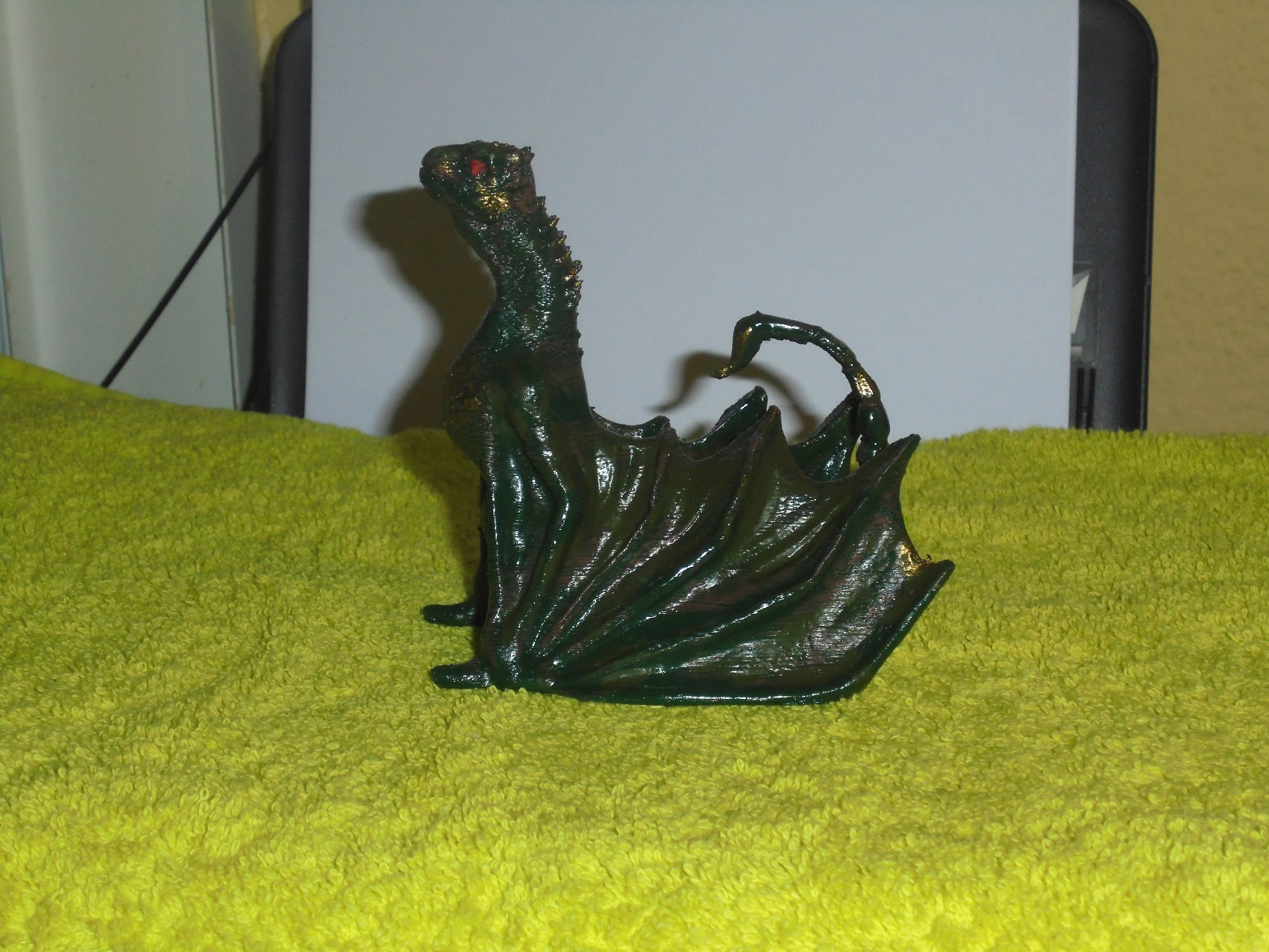

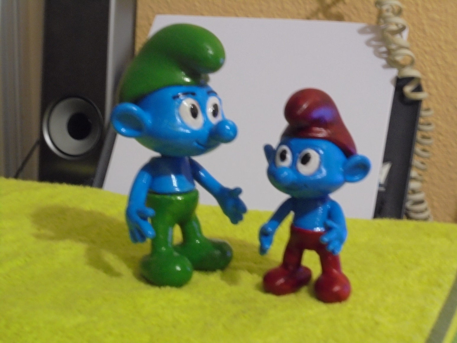

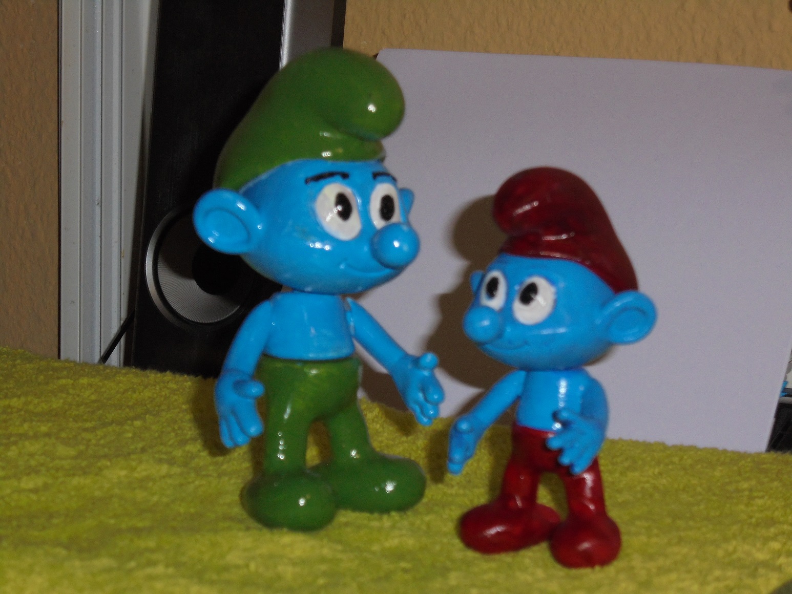

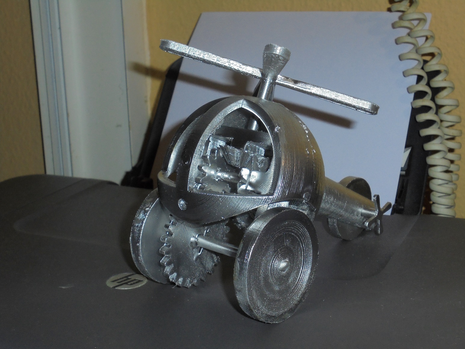

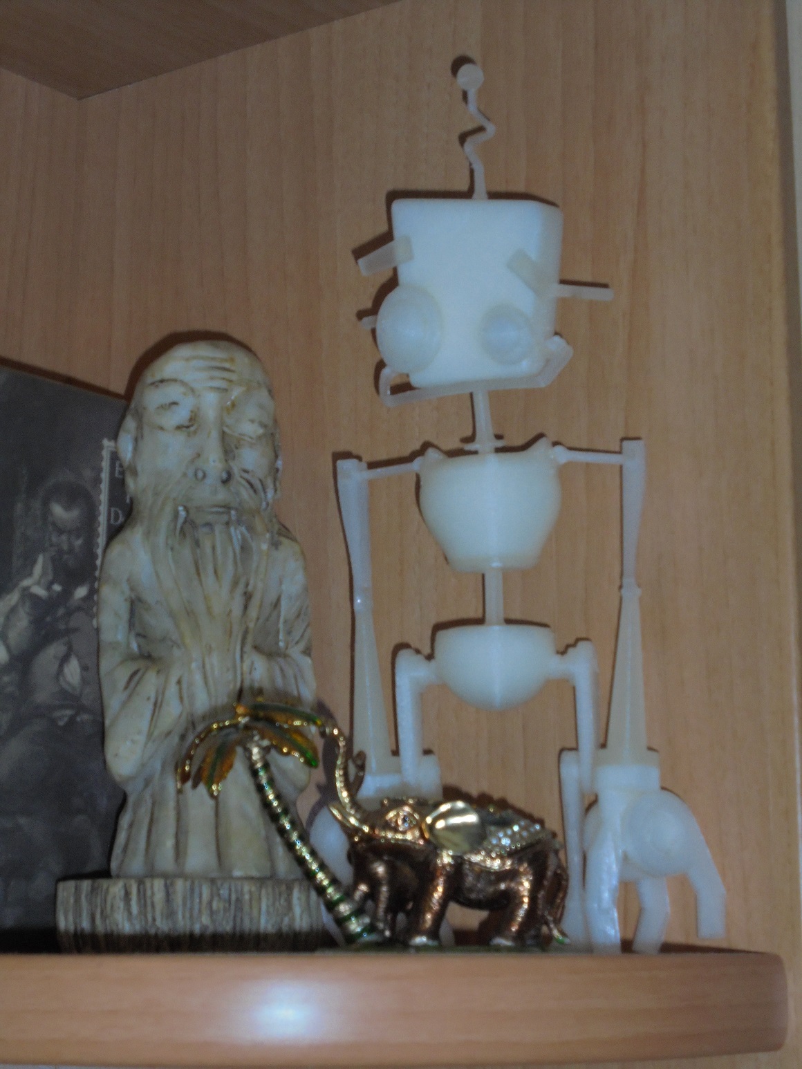

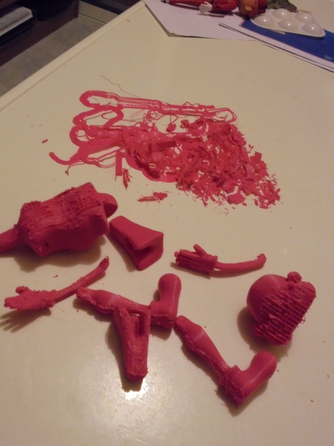

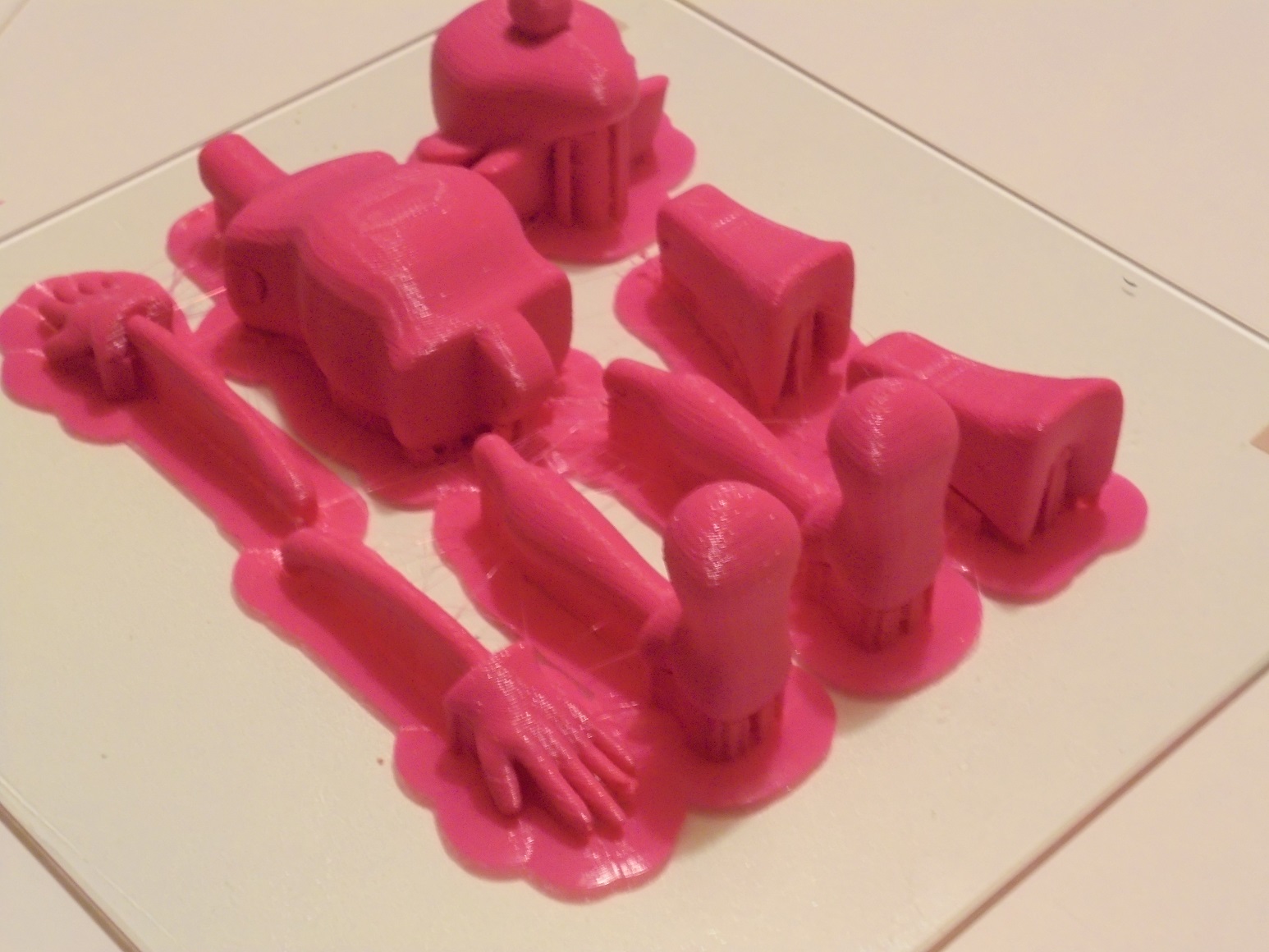

    Las primeras pruebas.
    Por cierto, los modelos, que nadie se piense que salen así directamente, salen con una estructura de soporte que hay que arrancar, limar, lijar, etc.
    Tiene un trabajo manual importante.
Nombre: DSC00162.JPG
Visitas: 620
Tamaño: 1.13 MB
ID: 220231 Clic en la imagen para ver su versión completa.
Nombre: DSC00164.JPG
Visitas: 225
Tamaño: 462.3 KB
ID: 220232 Clic en la imagen para ver su versión completa.
Nombre: DSC00166.JPG
Visitas: 472
Tamaño: 511.1 KB
ID: 220233 Clic en la imagen para ver su versión completa.
Nombre: DSC00167.JPG
Visitas: 212
Tamaño: 799.6 KB

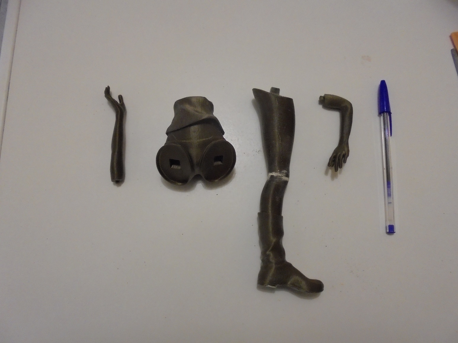

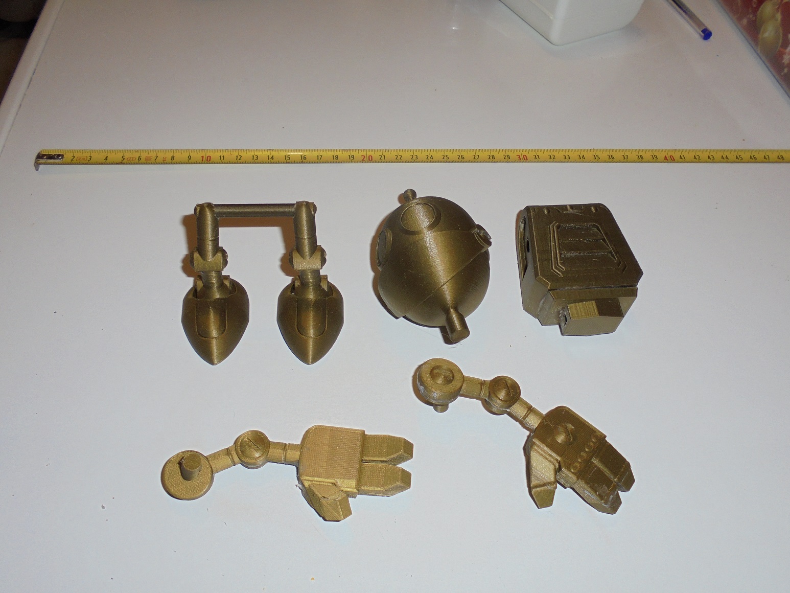

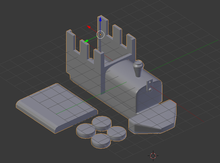

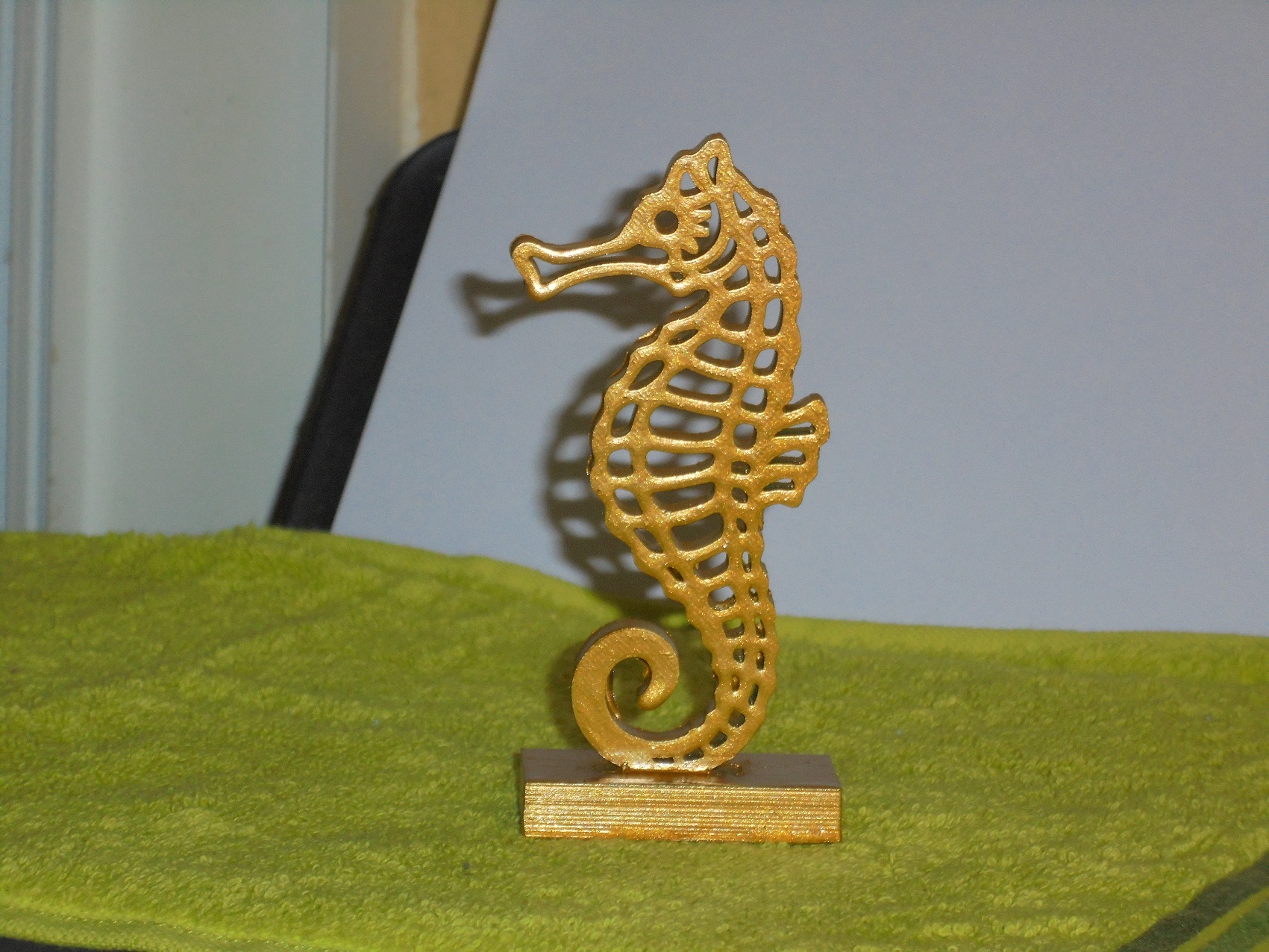

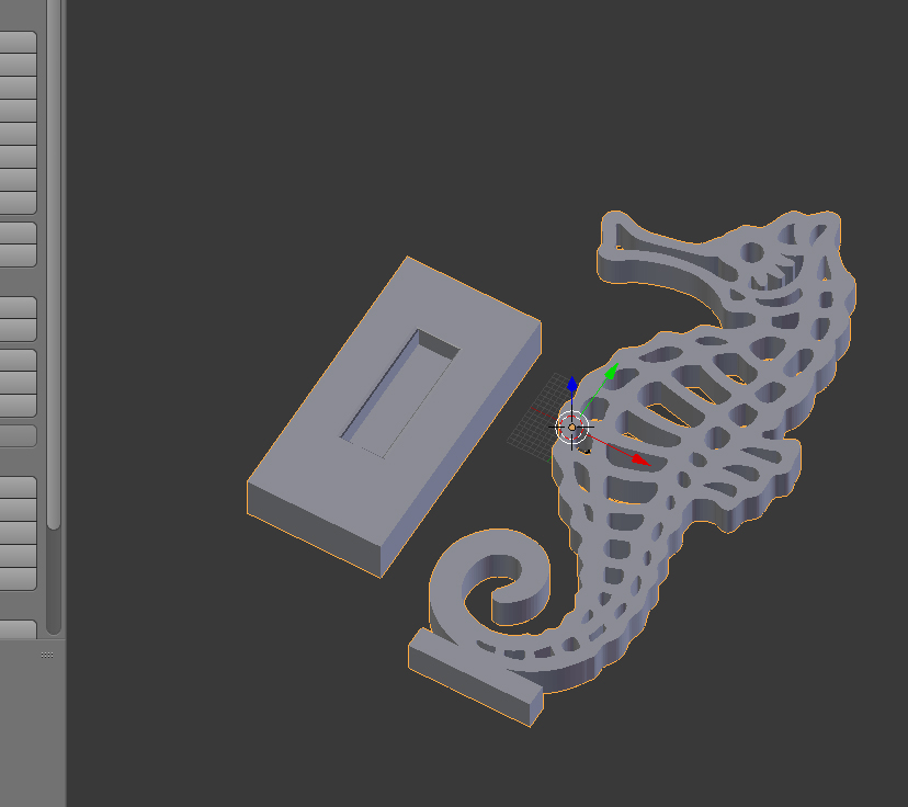

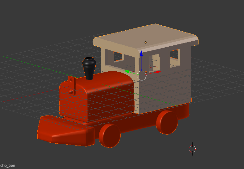

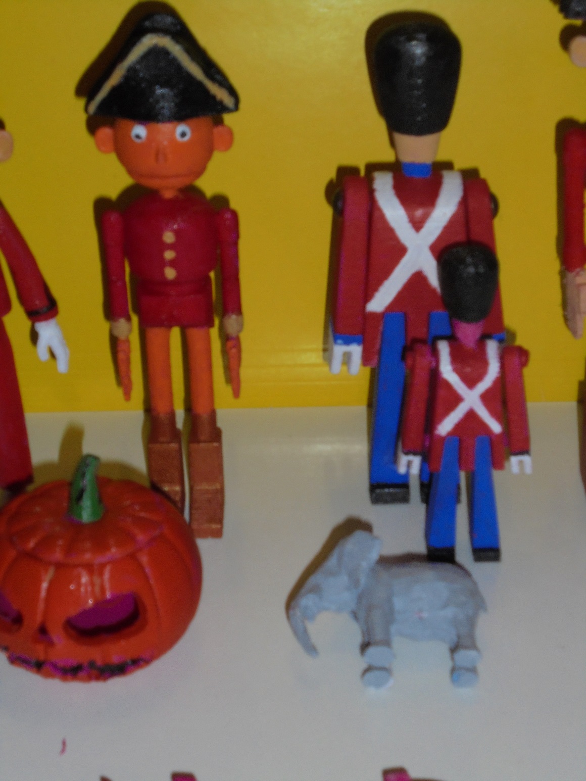

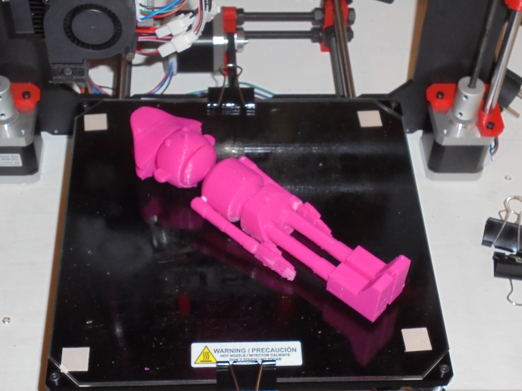

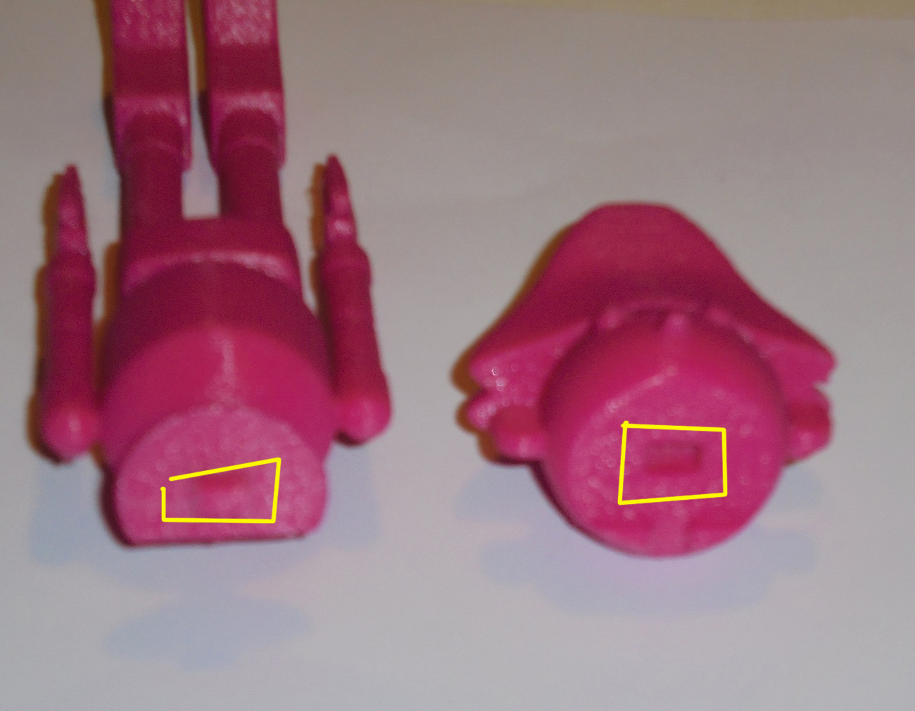

    El tamaño máximo es de unos 20 centímetros, pero siempre hay que hacerlas un poco más pequeñas por los bordes que pone como soporte.

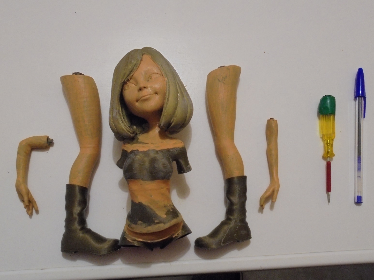

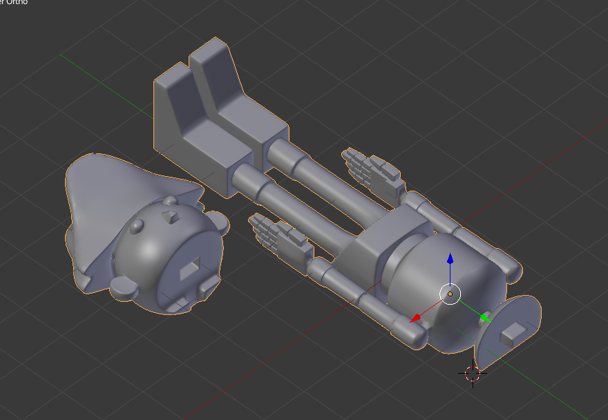

    Para piezas más grandes, habría que trocearlas en Blender y ponerle unos encajes.
    Se puede hacer pues ya he hecho una prueba con un modelo del cascanueces, donde le he separado la cabeza del cuerpo y le he puesto unas pequeñas muescas que encajan.
Nombre: encaje3.jpg
Visitas: 2668
Tamaño: 209.3 KB
Nombre: encaje2.jpg
Visitas: 179
Tamaño: 444.8 KB

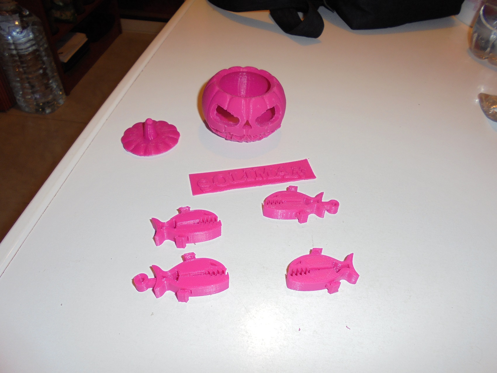

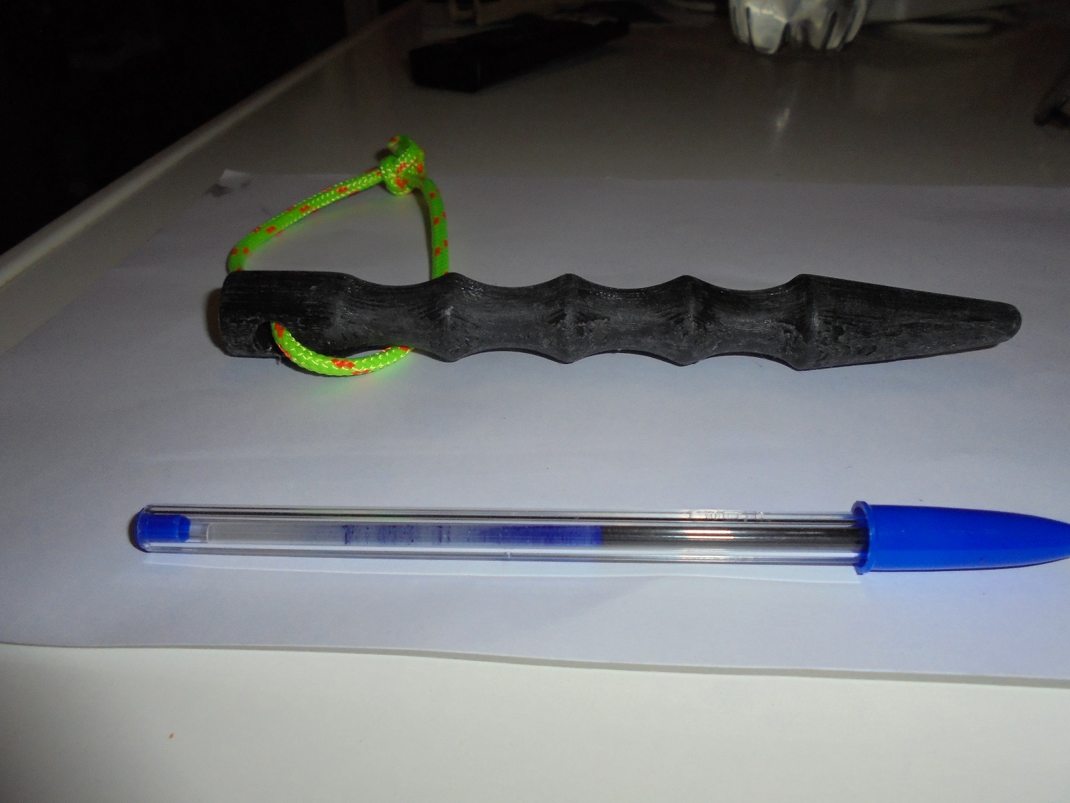

    Impresora 3d bq prusa i3 hephestos

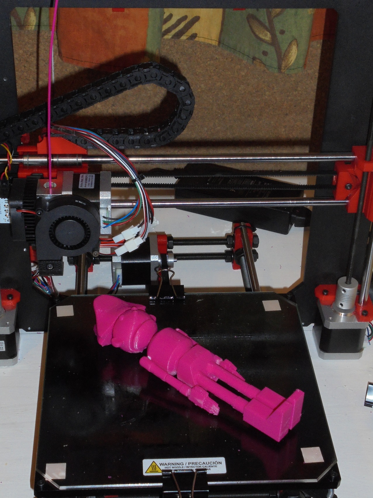

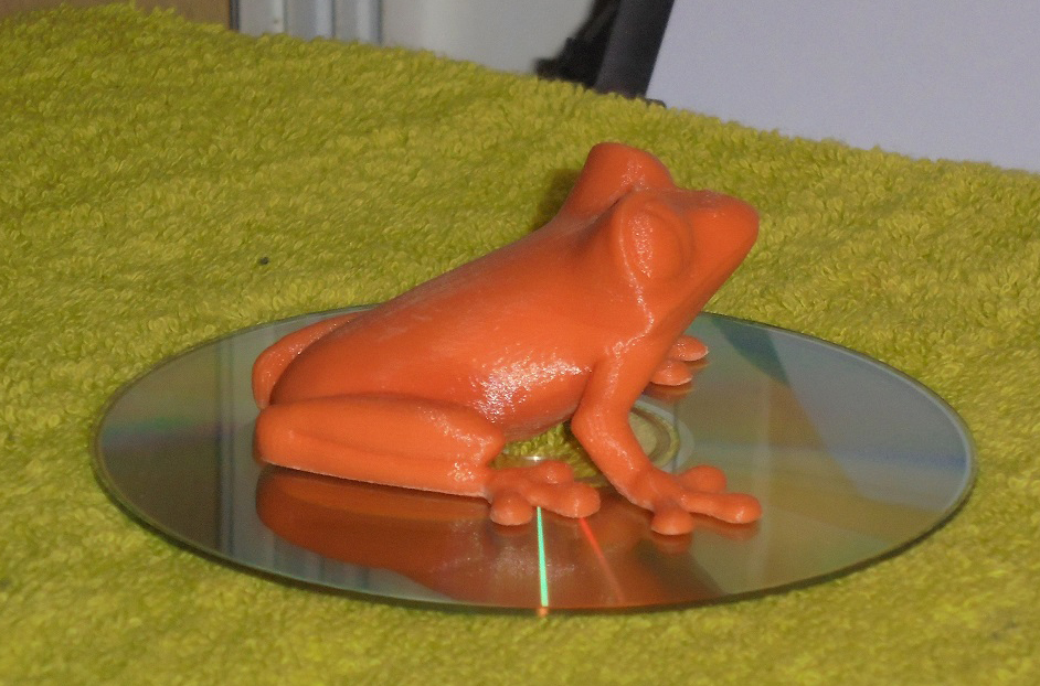

Nombre: impresion2.jpg
Visitas: 3108
Tamaño: 906.3 KB
