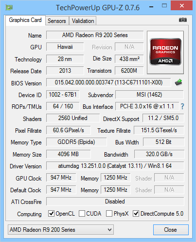

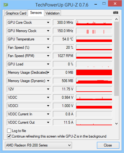

    Lo que ocupa tu escena en Ram no es lo mismo que el tamaño del archivo.
    La vram disponible para render GPU, es la qué queda libre aparte de la vram ocupada por las tareas de vga qué será mayor a más resolución, y las tareas de aceleradora 3d para los visores en tiempo real.
    Nunca dispondrás de 2Gb reales. Puedes usar la aplicación Gpu-Z gratuita para monitorizar tu tarjeta.
    El límite teórico de 32bits es de 2Gb por aplicación.

    La única manera qué se me ocurre de saber cuanto te ocupa una escena en RAM, es mirando el administrador de tareas. Anota cuanta Ram se usa antes de abrir la aplicación (lo que usa solo Windows), cuánta se usa al abrir la aplicación y finalmente cuanta Ram se usa al cargar tu escena.
    Respecto al uso de la gráfica:
    http://www.techpowerup.com/gpuz/.

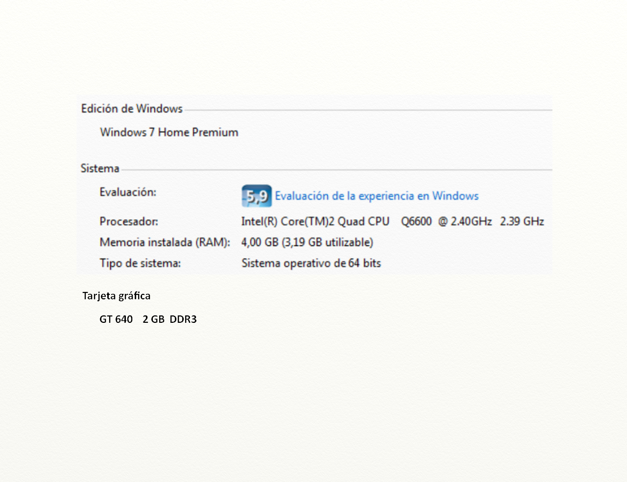

    Hola de nuevo a todos.
    Después de una semana, hoy me han devuelto mi ordenador de la tienda Bep. Me lo han formateado para poder subirlo a 64 bits y además me han instalado el Windows 7. Con lo cual, mi ordenador ha quedado finalmente así:
Nombre: Info PC.png
Visitas: 108
Tamaño: 1.09 MB
    Bien, tengo una pregunta: ¿en qué voy a notar la diferencia respecto del 32 bits? Siempre refiriéndome a la creación de imágenes 3d con Blender, ¿notaré la mejora cuando renderice con la CPU o cuando lo haga con la GPU?
    Muchas gracias a todos por vuestra ayuda. Finalmente, por 200 euros, he realizado todas estas mejoras a mi pc. Un saludo.

    Lo notaras en que puede procesar la información más rápido ya qué trabaja con el doble de instrucciones, dicho de forma sencilla: más velocidad, más rendimiento.

    Y podrás usar mucha más Ram por aplicación. En 32 bit limitada a poco más de 1 Gb por aplicación, en 64 bits el límite está en, no me acuerdo, pero como que más de 100 Gb por aplicación.
