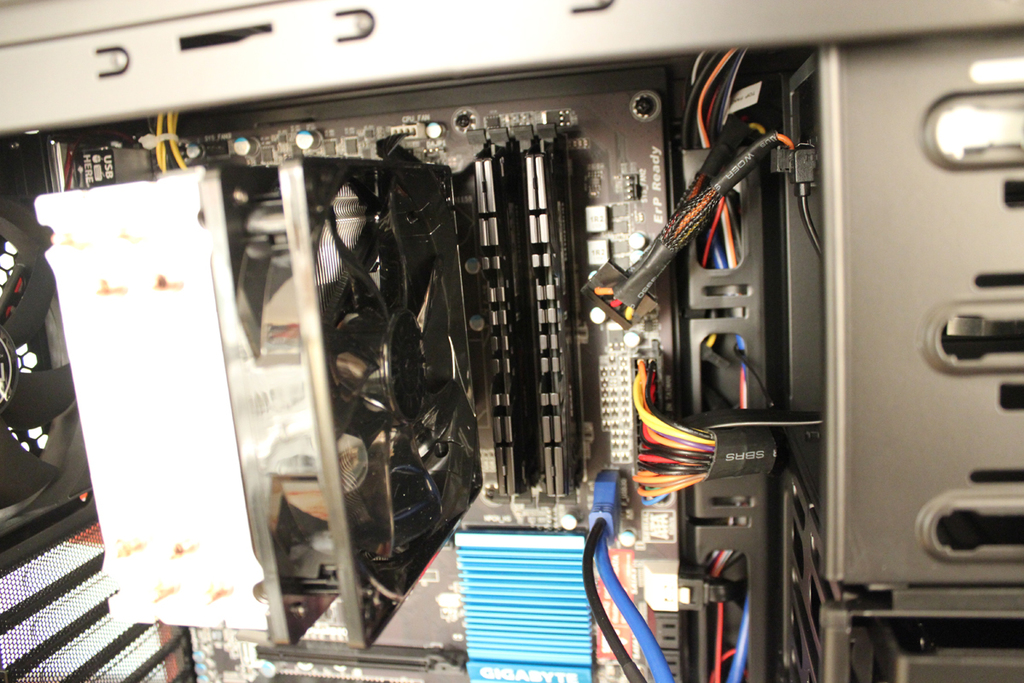

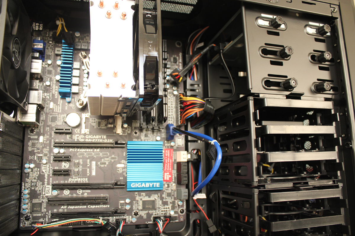

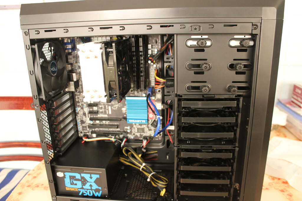

    Buenas tardes. Ya me llego el pedido, te dejo las fotografías que me pediste AlphaCAD. Aún no lo he puesto en marcha, lo aremos cuando se lo lleve a mi primo esta noche. Mientras tanto aprovecho para preguntarte si nos puedes decir por favor en que conector tenemos que poner la tarjeta gráfica? Veo que tiene 3 conectores, pero, aunque parezca que son iguales no lo son, la de arriba, por ejemplo, lleva ¿hierros? En todos los dientes de la ranura, la del medio lleva casi la mitad y la de abajo del todo lleva un poco menos que la mitad, no sé si me explico. Después no sé si la gráfica llevara un cable aparte para que funcione su ventilador o conectando a la ranura ya funcionara esta noche saldré de dudas cuando se lo pongamos. Saludos.

    Que yo sepa la Quadro 2000 no tiene alimentación adicional. Es sencillo, pero para que te hagas una idea.
    Supongo que cuando hablas de los hierros te refieres a los conectores de cobre insertados en las propias ranuras para hacer contacto con la tarjeta. Es el segundo empezando por arriba, a la altura del borde superior del disipador azul cuadrado que pone Gigabyte, la puedes insertar en la primera ranura sin forzar.
    Procura no tocar la propia placa y hazlo con el equipo apagado claro está. Si puedes usar guantes de látex mejor.
