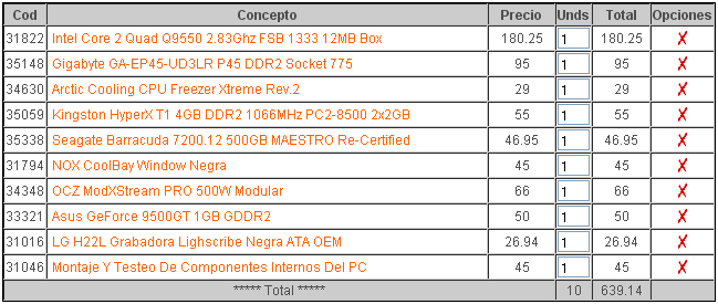

    Muchas gracias Otisnet. Hice una configuración lo más parecida a la que me has dado (imagen adjunta).
    639,14 euros. La placa base que me has puesto no le encuentro en pccomponentes, la más parecida es esta: Gigabyte GA-EP45-ud3lr P45 DR2 socket 775.
    ¿Sirve igual ¿no?
    No sé si el ventilador que he puesto sea suficiente.
    Arctic cooling CPU freezer Xtreme rev.2. Gracias de nuevo. Saludos.

    Hombre yo hace tiempo que no me meto en estos temas, pero me da la sensación que esa gráfica para 3d no moverá casi nada, todo lo que sea por debajo de 9600 mala cosa, lo importante es el segundo número no el primero, quizás sea más rápida una 8600 que una 9500, pero ya os digo que hace tiempo que no me muevo en este tema, aun así creo que esa gráfica no os ayudará demasiado. Saludos.
