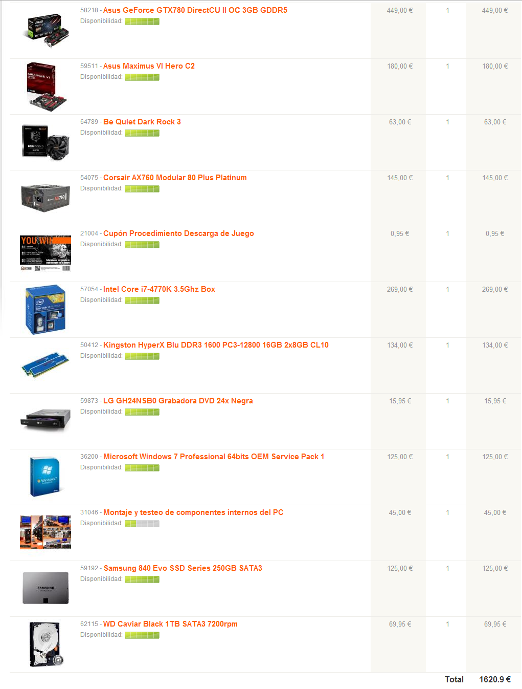

    He estado leyendo y contrastando las diferentes configuraciones entre el socket 2011 y el 1150 y no sé si he hecho bien porque aún me han salido más dudas.
    He hecho la misma configuración de los componentes que me ha recomendado AlphaCad, pero cambiando el procesador i7 4930k y poniendo el i7 4770k y una placa base Asus Maximus VI Hero C2, es correcto hacer esto? La verdad es que me he guiado por las reseñas de la web de pc componentes ya que no entiendo demasiado del tema y no puedo guiarme por mi criterio. En el caso que sea correcto, la diferencia de precio es de unos 200EUR, mi pregunta es, merece la pena pagar 200 euros más. No me importa desembolsar un poco más si el cambio de prestaciones es sustancial.
    Climb, aparte del procesador y la placa hay algún componente que se tendría qué cambiar por pasarme de socketú
    Por lo que hace la memoria Ram en pc componentes no hay la qué me ha recomendado AlphaCad. Habría alguna otra Ram que aconsejáis? Que número de latencias tendría qué escoger.

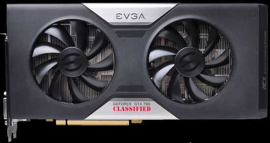

    Referente a la tarjeta gráfica un amigo mío tiene una GTX del modelo recomendado, pero bajo la marca EVGA, qué os parece? Mejor ASUS o EVGA.
    La verdad es que, agradecería qué me echarais una mano.
    Lo que tengo claro es que me voy a quedar con el Windows 7 pro 64 bits que lo tengo instalado en todos los ordenadores y me va genial. Muchas gracias y un saludo.

    Buenas. A mi modo de ver esta Ram sería interesante: http://www.pccomponentes.com/Kingsto...x8gb_cl10.html.
    En cuanto a componentes, salvo el micro y la placa no habría más que cambiar para migrar de socket. A mí me gustan mucho las placas ASUS, y la qué has elegido tú, salvo por el diseño gamer-horterilla, es bastante buena, permite bien el OC y al ser ROG, tienen muchas mariconadillas y tonterías que sirven, como ver la Bios desde el equipo encendido o monitorizar en tiempo real todo y muchas más cosas. Es la qué me he decidido a comprar yo también.
    Importante, muy importante la caja y la fuente de alimentación. Mucha gente suele pillarse componentes muy buenos y dejar el menor de los presupuesto s a la caja y la fuente. Error.
    Respecto a la tarjeta gráfica, esta GTX 770 OC: http://www.pccomponentes.com/gigabyt... Gb_gddr5.html está bastante bien de precio y, aunque no es la última, es bastante buena. Bastante. Si puedo recomendarte, ya qué preguntas, a mí me gusta más la arquitectura ASUS que EVGA.
    Espero haberte podido ayudar.
