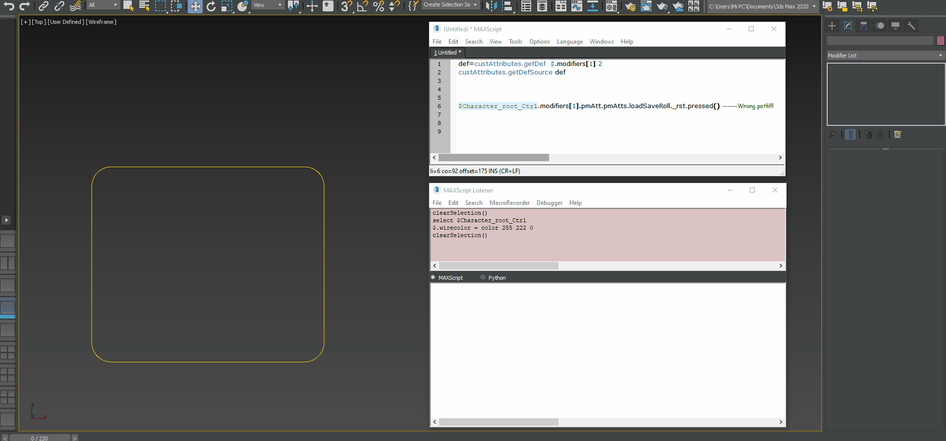

    Tengo un objeto en escena al cual tengo que acceder mediante Max script a su atributo guardado.
    Accedo a su información interna del botón posemanager de la siguiente manera:
    Código:
    def=custAttributes.getDef  $.modifiers[1] 2custAttributes.getDefSource def
    Y por lo que vi tiene un varios rollout dentro que al parecer es el problema de que no consigo acceder a la información de activar reset en el botón posemanager.
Nombre: root69f634521451fcd2.gif
Visitas: 101
Tamaño: 1.43 MB
    Es un misterio para mi de como llegar a activar el reset en el attribute holder mediante Max script.
    Este código fue mi mejor intento y da ERROR:
    Código:
    $Character_root_Ctrl.modifiers[1].pmAtt.pmAtts.loadSaveRoll._rst.pressed()
    Escena 3dsmax para testear:
    https://drive.google.com/file/d/1HqN...ew?usp=sharing
    Solución:
    Código:
    $Character_root_Ctrl.modifiers[1].pmAtt.pmAtts;loadSaveRoll._rst.pressed()
    Última edición por dg3duy; 28-03-2021 a las 15:58 Razón: olvide un link
