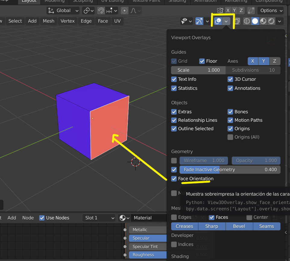

    Aunque ahora que pienso puede ser que poniendo solo la opción de "Orientación de Normales" igual te sale el fallo.
Nombre: face.jpg
Visitas: 500
Tamaño: 275.2 KB

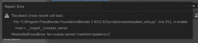

    Tengo problemas para activar el add-on, creo que es por la version, adjunto fotografía del error:
Nombre: Error.png
Visitas: 45
Tamaño: 19.7 KB
    ocupo Blender 2.92
    desde ya muchas gracias.

    Prueba con este.
