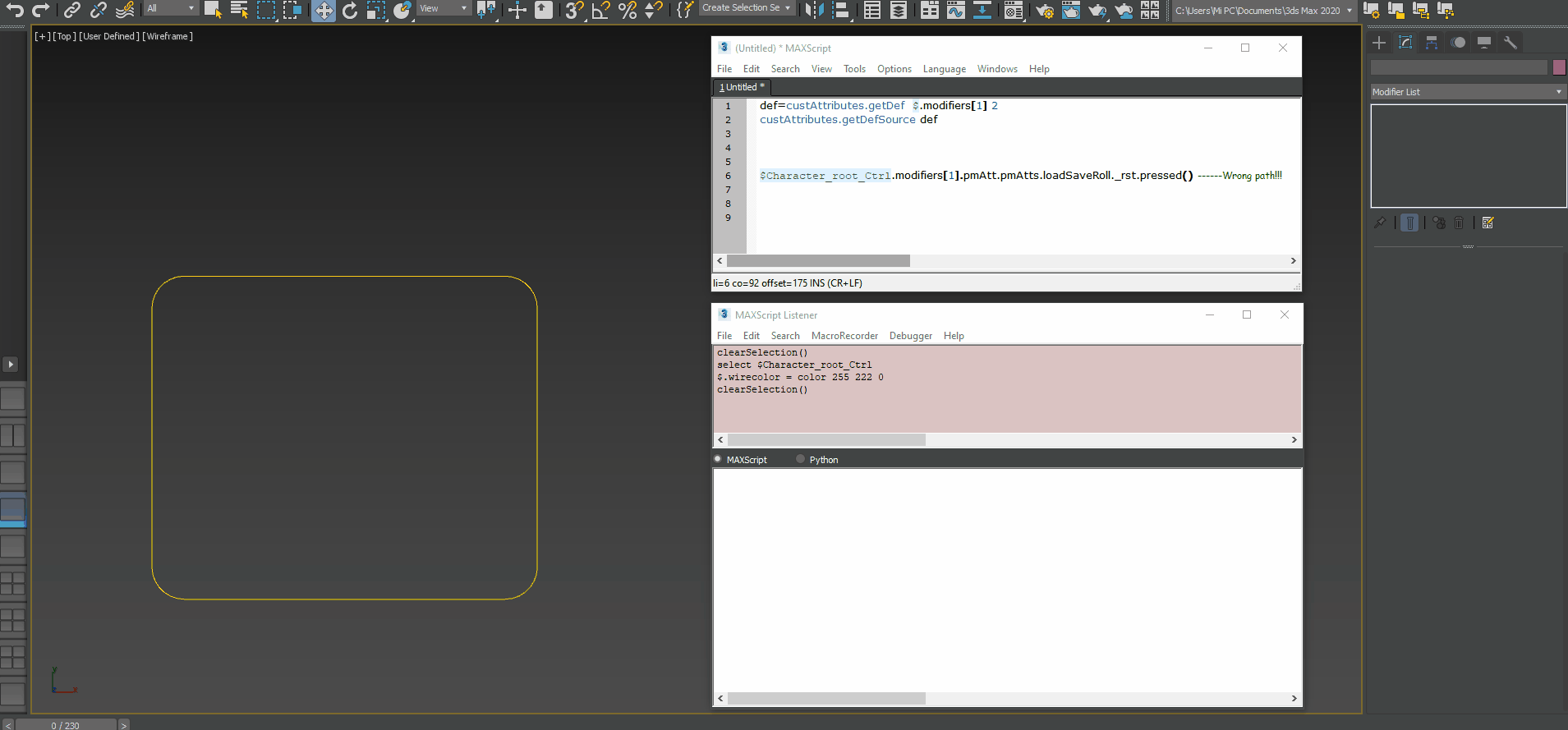

    Tengo un objeto en escena al cual tengo que acceder mediante Max script a su atributo guardado.
    Accedo a su información interna del botón posemanager de la siguiente manera:
    Código:
    def=custAttributes.getDef  $.modifiers[1] 2custAttributes.getDefSource def
    Y por lo que vi tiene un varios rollout dentro que al parecer es el problema de que no consigo acceder a la información de activar reset en el botón posemanager.
Nombre: root69f634521451fcd2.gif
Visitas: 61
Tamaño: 1.43 MB
    Es un misterio para mi de como llegar a activar el reset en el attribute holder mediante Max script.
    Este código fue mi mejor intento y da ERROR:
    Código:
    $Character_root_Ctrl.modifiers[1].pmAtt.pmAtts.loadSaveRoll._rst.pressed()
    Escena 3dsmax para testear:
    https://drive.google.com/file/d/1HqN...ew?usp=sharing
    Solución:
    Código:
    $Character_root_Ctrl.modifiers[1].pmAtt.pmAtts;loadSaveRoll._rst.pressed()

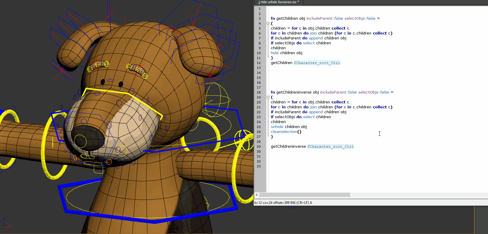

    jerarquia oculta
    Nombre:  hide.gif
Visitas: 139
Tamaño: 631.4 KB
    Estoy ocultando la jerarquía de objetos pero deseo que los objetos Mesh o Poly de esa jerarquía no se oculten. ¿Alguna idea?

    Bueno. Opciones muchas. Si la geo que se oculta lleva skin quita el Parent que no te sirve para nada. Y así no se ocultará.
    Es raro intentar ocultar cosas por Parent la verdad. Si lo que quieres es ocultar los controles y todos son shapes se puede hacer directamente en el panel "Display" o con Shift+S.
    Si lo que quieres es algo más profesional de tener un botón para ocultar los controles de un personaje en particular, yo tiraría más por nombres concretos.
    A todos los controles les pondría en nombre acabado en _Control y ocultarlos mediante la orden:
    Código:
    select (execute("$" + "*" + "_Control" as string))
    hide $
    Lo bueno de esto son dos cosas. Una te obliga a ser ordenado con el tema nombres y otra es que si tienes varios personajes en la escena puedes personalizar la orden:
    Para el personaje "Paco" por ejemplo:
    Código:
    select (execute("$" +"Paco" + "*" + "_Control" as string))
    hide $
    Para el personaje "Pepe" por ejemplo:
    Código:
    select (execute("$" +"Pepe" + "*" + "_Control" as string))
    hide $
    Espero que te sirva de algo. Yo tiraría por ahí, que personalmente me parece más sencillo.
    Un saludo de Ivan.
