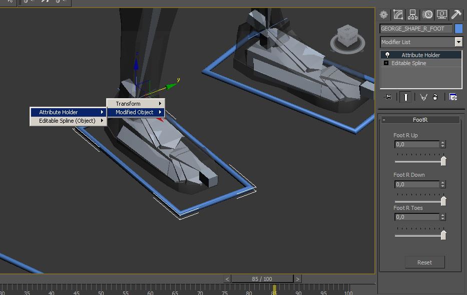

    3dsmax Mi primer attribute holder
    Iker iva a probar lo que me has comentado, pero ahora no me aparece los manipuladores del custrom attribute en la lista de wireparametersí por que puede ser esto?

  5. #4
    reconvertido
    14,922
    131
    873
    Pues no sé que puede ser. En cualquier caso, antes de ponerte con wire parameters piensa si puedes resolver eso instanciando controladores, que es lo que más rápido se evalúa en un rig.

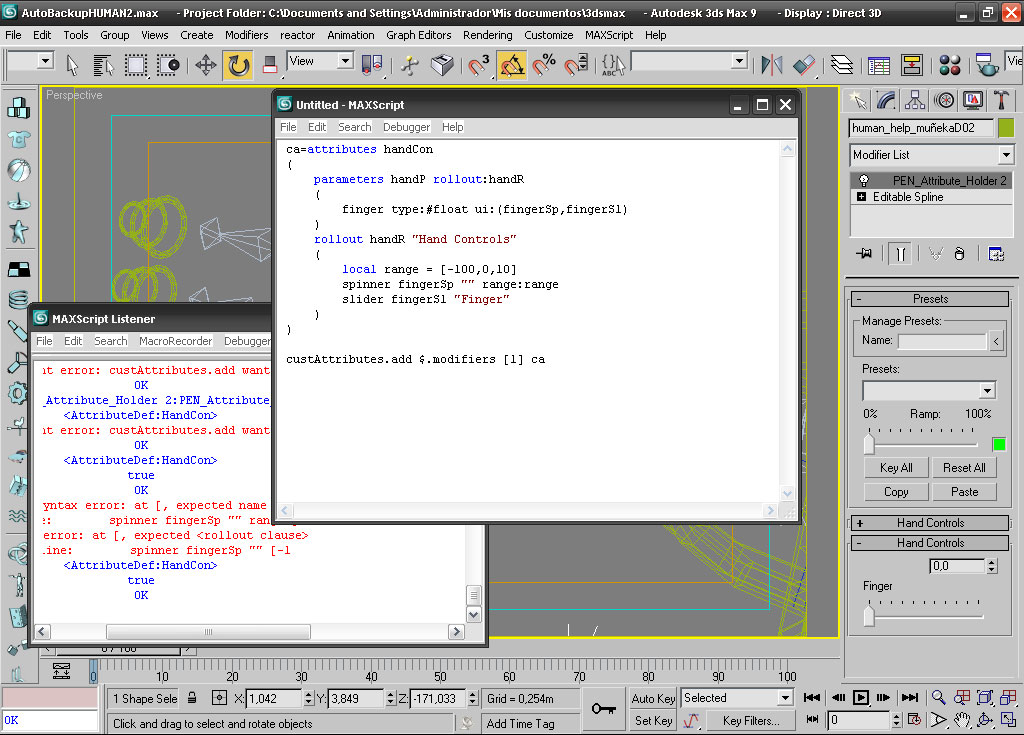

    Hola, no consigo colocar el 0,0 en el medio del spinner o slider, ¿cómo se hace eso? Gracias por las ayudas.

    Sep 2004
    124
    5
    39
    Código:
    rollout handr hand controls. (Tlocal range = [-100,100,0] tspinner fingersp range:range tslider fingers1 finger range:range.
    range importa.
