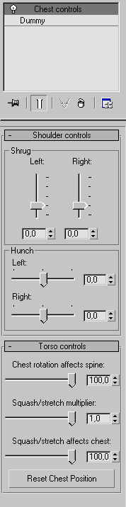

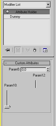

    Muy buenas. Tengo un problema, esta vez respecto al modificador attribute holder. El tema es que quiero poner en paralelo dos float verticales, los coloco variando sus offsets en X e Y, pero se solapan y uno tapa al otro. Adjunto imágenes para que os hagáis una idea:
    La imagen de la izquierda muestra a lo que me refiero, y la de la derecha es lo que quiero conseguir. Trabajo con la versión 2008 de 3ds Max. Muchas gracias a todos, un saludo.

    2 maneras:
    Código:
    cat = attributes test -redefine:cat. (Trollout roll abo t(t slider one one orient:#vertical across:2 slider two two orient:#vertical t)).
    Custattributes, add $.modifiers[1] Cat.
    Cat =
    Attributes test redefine:cat.
    (Trollout roll abo t(t slider one one orient:#vertical align:#left slider two two orient:#vertical align:#right offset:[0,-100] t)).

    Intenta si no sale me avisas, porque la mejor manera de hacer tus interfaz es a mano. El visual Maxscript (en el menú Maxscript) tienen sus fallas.
    across te divide los elementos en columnas.
    offset es la posición relativa desde el elemente anterior.
    Ambos son relativos, así si después decides poner un botón antes de los sliders, te será fácil.
