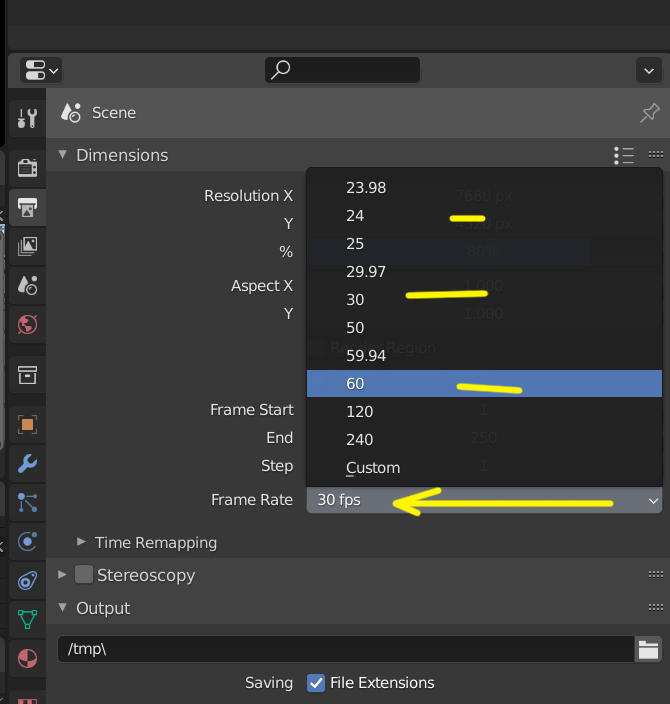

    O a lo mejor es que te refieres a que sale desfasado el video y el sonido, que eso suele pasar cuando los vídeos son de 30 o 60 frames por segundo (Frame Rate) y la salida que tienes en Blender es de otra duración.
