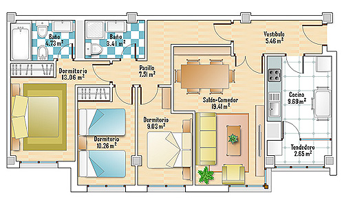

    Autocad Planos como dibujo
    ¿Alguien sabe con que programas se pueden hacer planos como el que envío en la imagen. También quería saber si alguien conoce algún lugar de bloques para AutoCAD, pero que fueran como dibujos, con colores y demás, como los muebles del plano que adjunto.

    Hola, pues eso mismo lo puedes hacer en AutoCAD, sin problema, sombreando las partes que quieres colorear y dándole un degradado, como ves en la imagen.
    Hay muchas páginas donde puedes descargar bloques:
    Portalbloques, galiciacad.

    Algo así tal vez puedes conseguir en Adobe Photoshop. Tienes el plano en la presentación a la escala que lo vas a imprimir, y lo exportas como un.pdf luego en AutoCAD lo abres y le pones color en los huecos y lo que quieras. Después lo vuelves a importar en AutoCAD como una fotografía, que ya aparecerá escalada como antes.

    Buenos días. El programa que hace eso es otro de la familia de Autodesk, visita su página y baja la versión de prueba, incluso creo que tienen un foro, ¿el programa? Autodesk Impression, pero debes tener ciertos requisitos en tu tarjeta de video, si tu PC no las cumple el programa no te instala, en cuanto a los bloques te dejo las guías, y un enlace donde existe un video para que te des una idea de lo que es capaz de hacer el programa.

    Archicad o si sabes modelar solo sitúa la cámara en un punto superior y listo.
