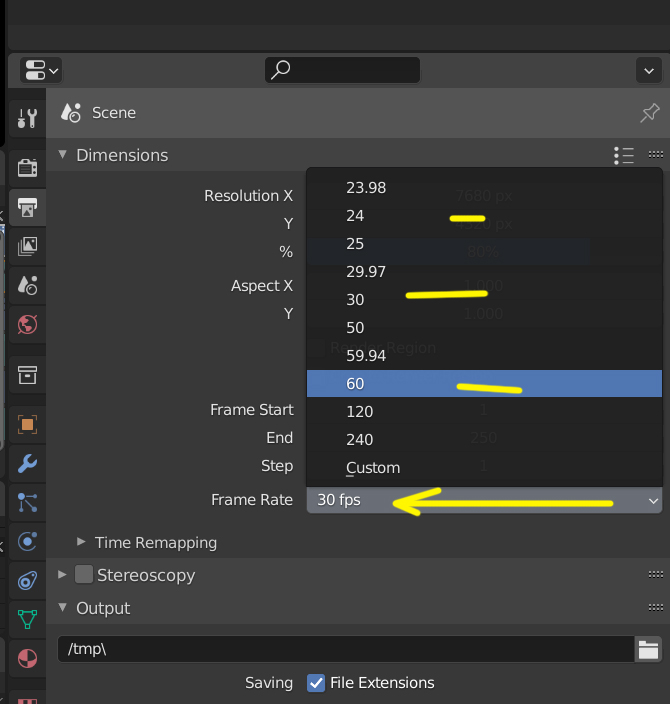

    O a lo mejor es que te refieres a que sale desfasado el video y el sonido, que eso suele pasar cuando los vídeos son de 30 o 60 frames por segundo (Frame Rate) y la salida que tienes en Blender es de otra duración.
Nombre: frame rate.jpg
Visitas: 194
Tamaño: 98.5 KB

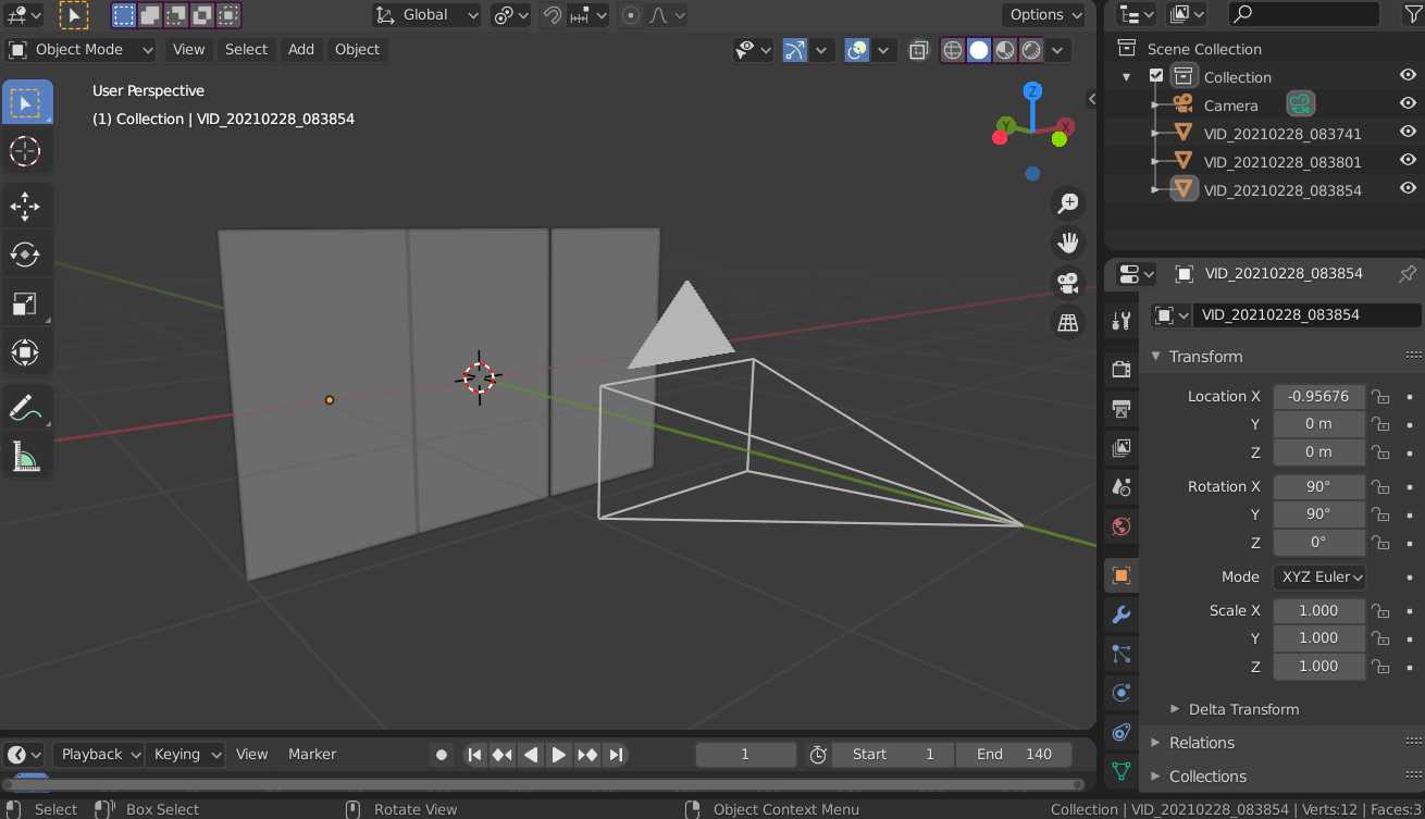

    Gracias Solimán, uso la versión 2.83.
    Como sugerís en tu video hay tres entornos donde crear el video: El VSE, el VFX y el viewport 3D que es el que utilicé, con el comando importar imágenes como planos. Todos los videos coinciden en sus especificaciones, filmados en vertical por el mismo móvil, y no reconocidos como verticales por Blender y otras aplicaciones en Windows.
    Lo único que hice fue rotarlos para que se vean en modo retrato, uno al lado del otro.
    Mi intención no es juntarlos en un render el triple de largo, sino reproducir los tres videos simultáneamente desde el inicio del render, lo cual produjo lo que parece un extraño problema de rendimiento.
    Con los otros entornos parece sumamente impráctico y difícil acomodar los clips en la disposición simultánea, y no quisiera probar esas opciones sin antes resolver el tema mediante el método del viewport que me parece el más adecuado para mi proceso de trabajo. Gracias.
