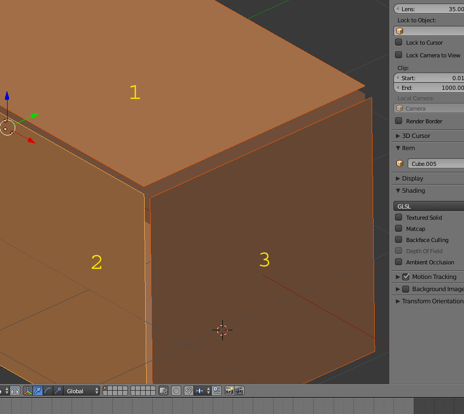

    Si son planos de diferente malla, primero se hace un JOIN que es el convertir todos los objetos en una sola malla.
    Esto se hace seleccionando los objetos y CTRL+J.
    Ya tienes todo en una malla.

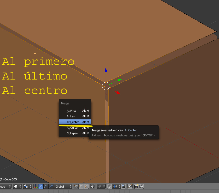

    Para unir los vértices se utiliza MERGE que se hace con el atajo de teclado ALT+M.
    Y funciona de la siguiente manera.
    Se va seleccionando los vértices, ya bien sean solo dos o tres, cuatro.
    Y se presiona Ctrl+M y le tienes que indicar si quieres que se cierren todos en el primer vértice seleccionado, o en el último vértice seleccionado, o al centro, etc.
    Es así de fácil.
