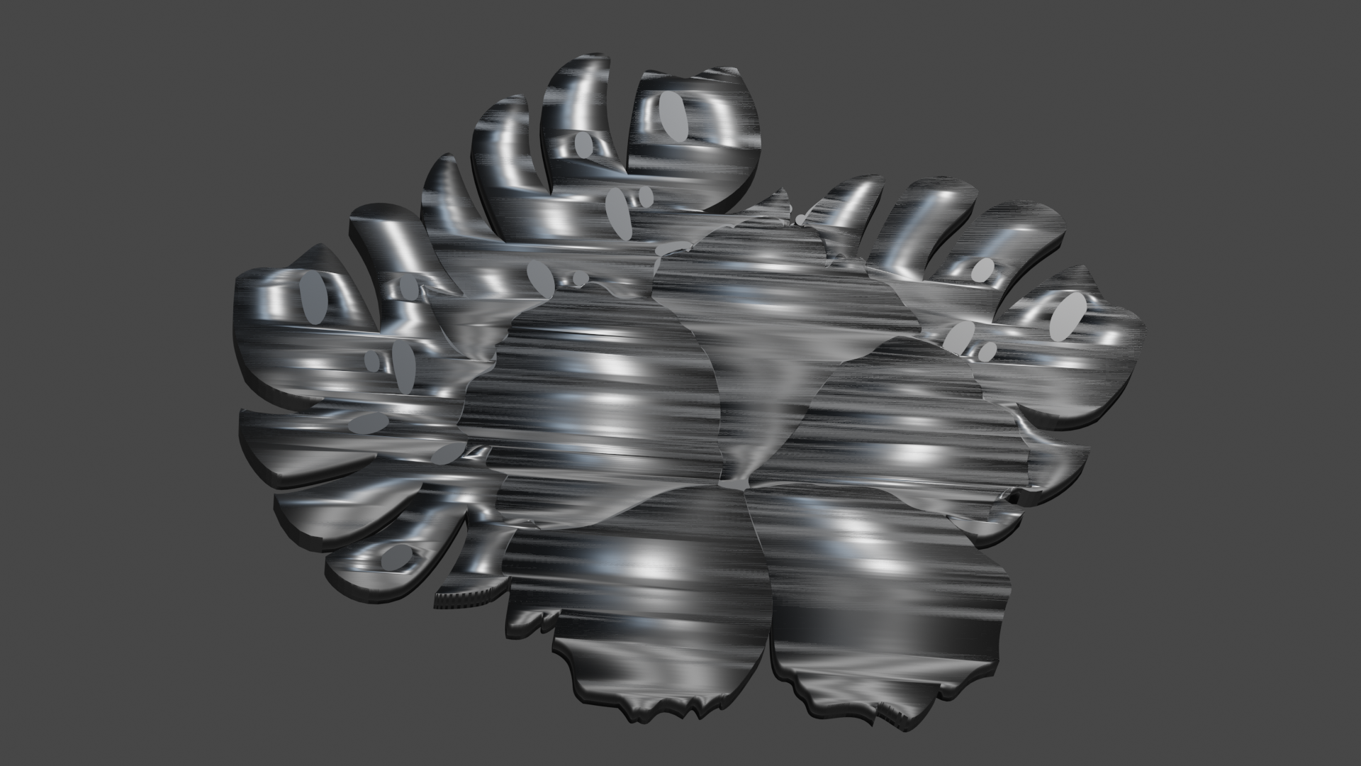

Me salen los vértices como quieren con el Shade Smooth
    Jan 2021
    31
    Unhappy Me salen los vértices como quieren con el Shade Smooth
    Hola¡ Este es un dibujo que pasé del Corel. Lo transformo en malla, lo extruyo y le paso el Shade Smooth y me sale así.
    Ya había hecho más antes de la misma forma, y me habían quedado bien, al menos para el render, pero con este no hay manera, ¿alguna idea? Gracias.

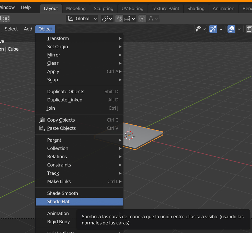

    A ese tipo de modelos no hay que ponerle Shade Smooth, hay que dejarlo en Shade Flat
Nombre: shade flat.jpg
Visitas: 348
Tamaño: 213.8 KB
    En todo caso, si quieres bordes redondeados, prueba con un Modificador de tipo Bevel. Pero no sé como te va a quedar.
