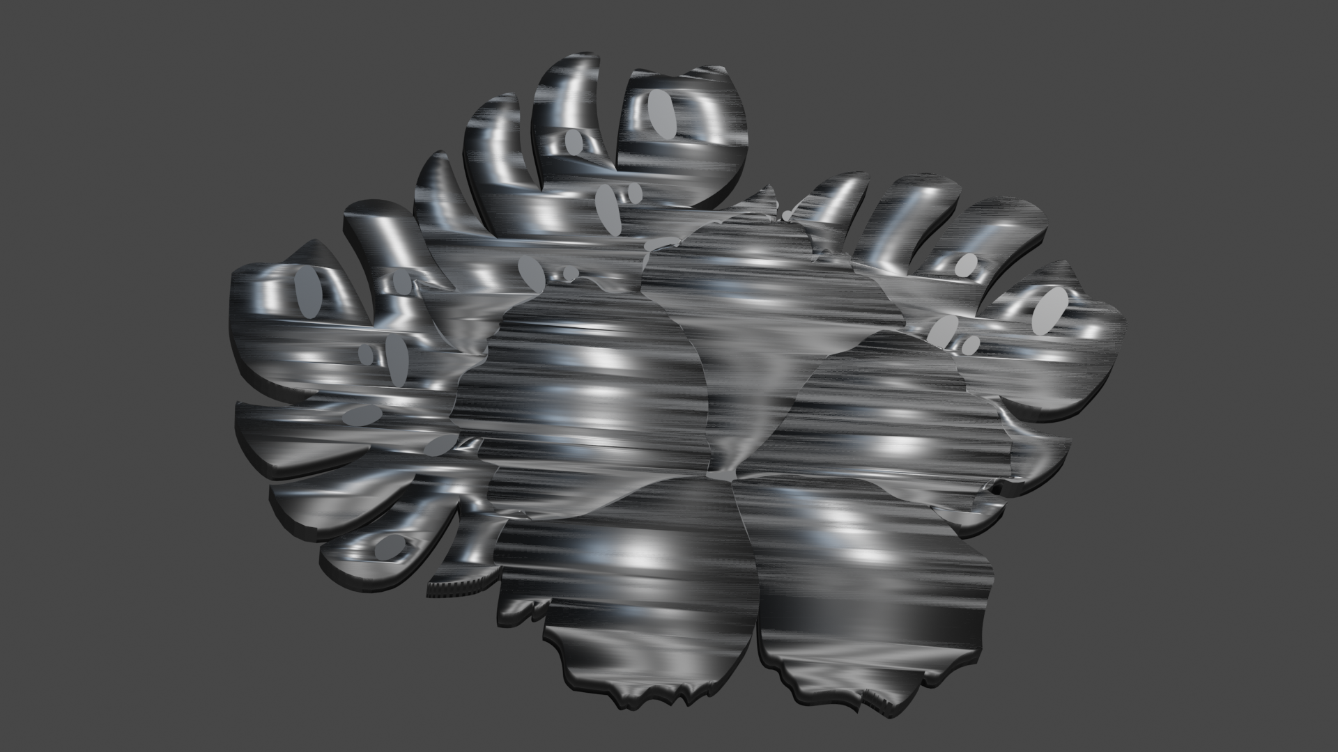

    Unhappy Me salen los vértices como quieren con el Shade Smooth
    Hola¡ Este es un dibujo que pasé del Corel. Lo transformo en malla, lo extruyo y le paso el Shade Smooth y me sale así.
    Ya había hecho más antes de la misma forma, y me habían quedado bien, al menos para el render, pero con este no hay manera, ¿alguna idea? Gracias.

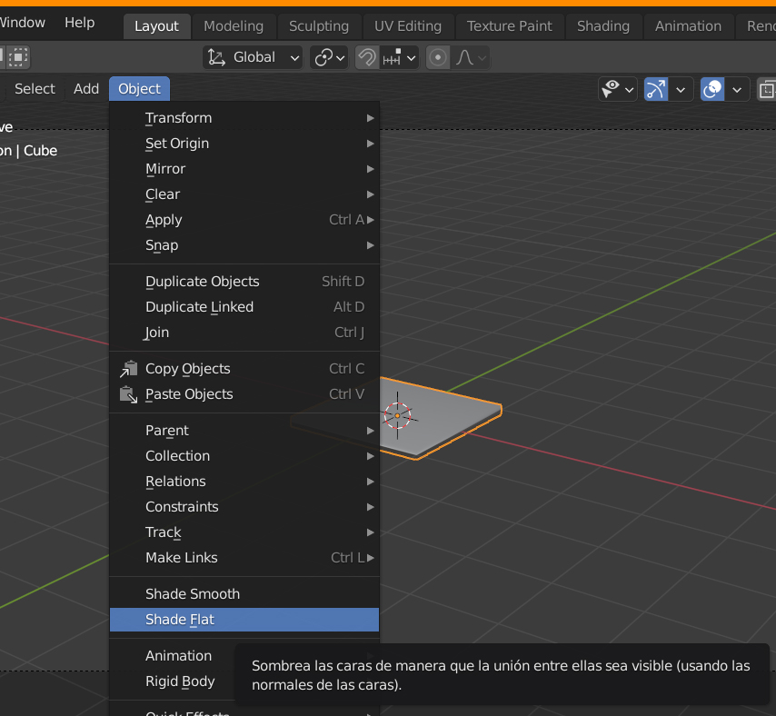

    A ese tipo de modelos no hay que ponerle Shade Smooth, hay que dejarlo en Shade Flat
Nombre: shade flat.jpg
Visitas: 295
Tamaño: 213.8 KB
    En todo caso, si quieres bordes redondeados, prueba con un Modificador de tipo Bevel. Pero no sé como te va a quedar.
