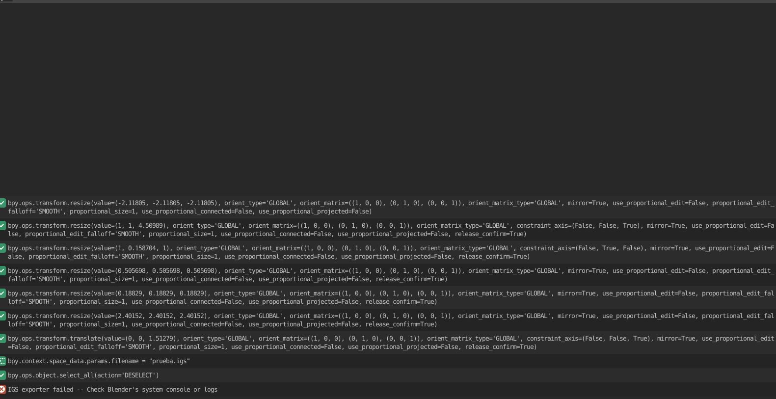

    Hola, buenas tardes, estoy haciendo unas pruebas y necesito pasarlo a .IGS, ya tengo el plugin instalado, pero cuando lo exporto, me da fallo, no sé a qué se debe, he probado a reiniciar Blender, a quitar y poner el plugin, a reiniciar el ordenador y nada. Estoy trabajando en la versión 2.83.
    Os mando captura del error: IGS exporter failed - Check Blender system console or logs.

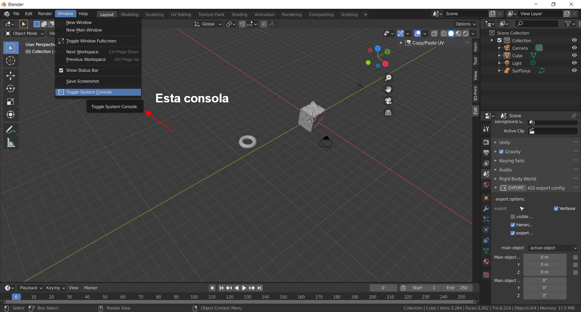

    Hola, se necesita exportar a formato IGS para que el simulador lo reconozca ya que no lo reconoce en otros formatos. Lo tengo en una carpeta el programa, no sé si se puede acceder a la consola, puesto que lo he buscado en programs files y con la barra de búsqueda y nada.

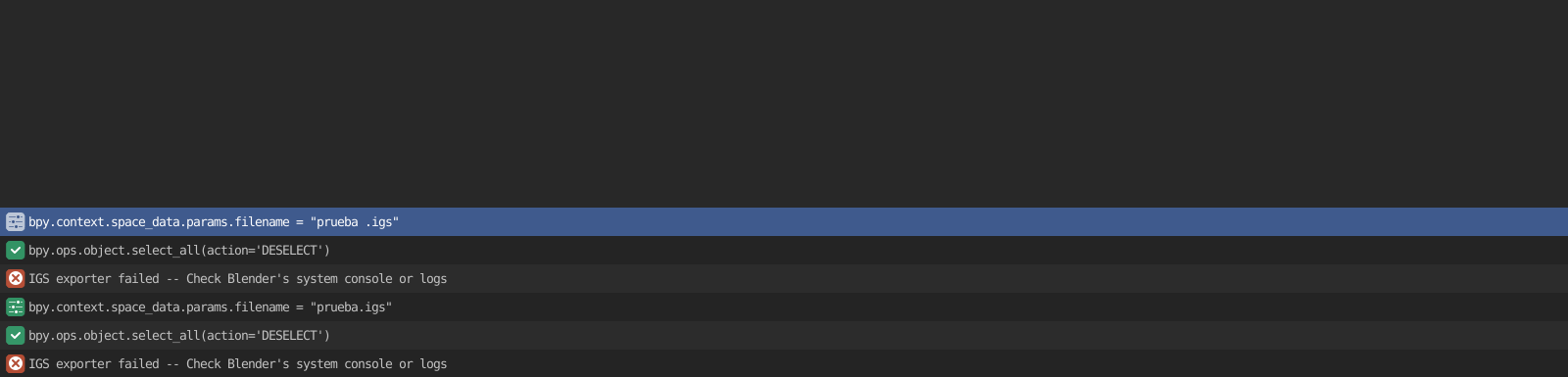

    Haber si ahora da mayor información.

    Realmente no se ve nada del fallo, parece que haces una serie de transformaciones (o el plugin), pones el nombre "prueba" para exportar. Luego hay un comando de selección (que parece de-seleccionar todo) y finalmente hace un mensaje de error que imagino se genera al intentar exportar.

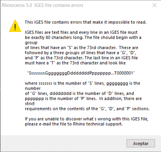

    1 Parece ser un formato especial, no IGES (aunque IGS es la extensión de IGES), véase como intento importar en Rhinoceros pero da error.

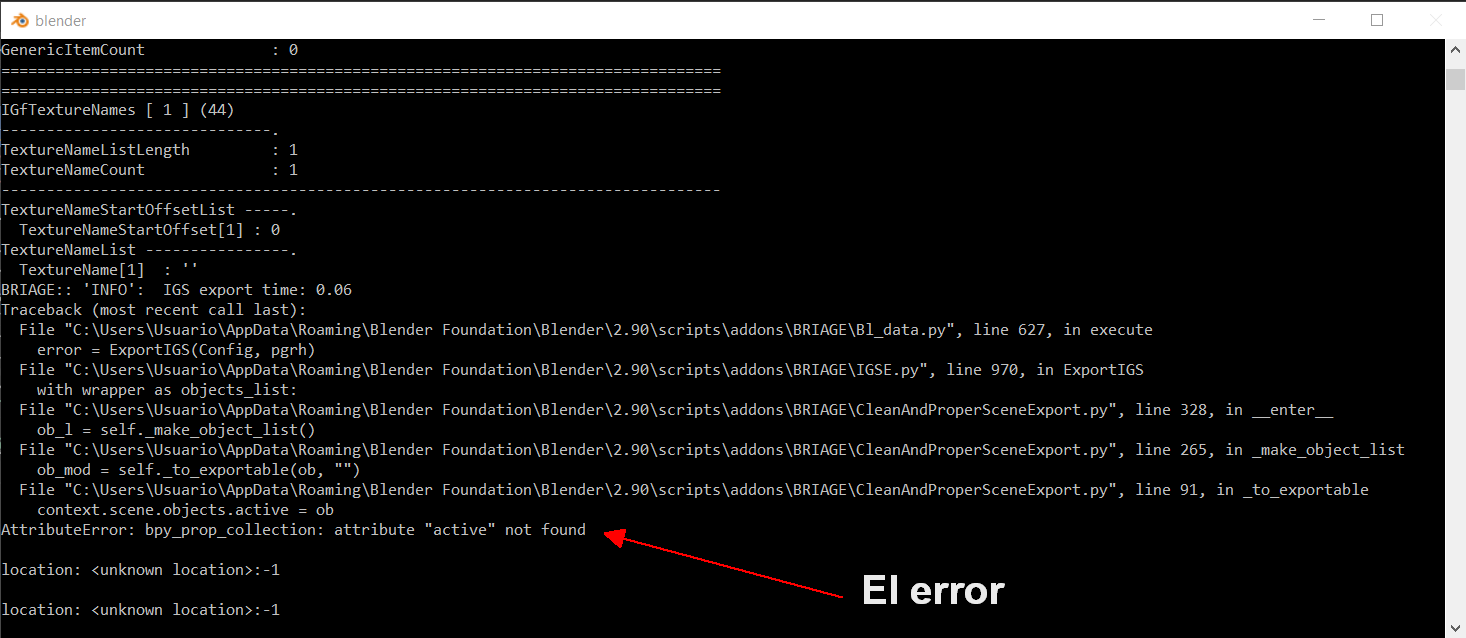

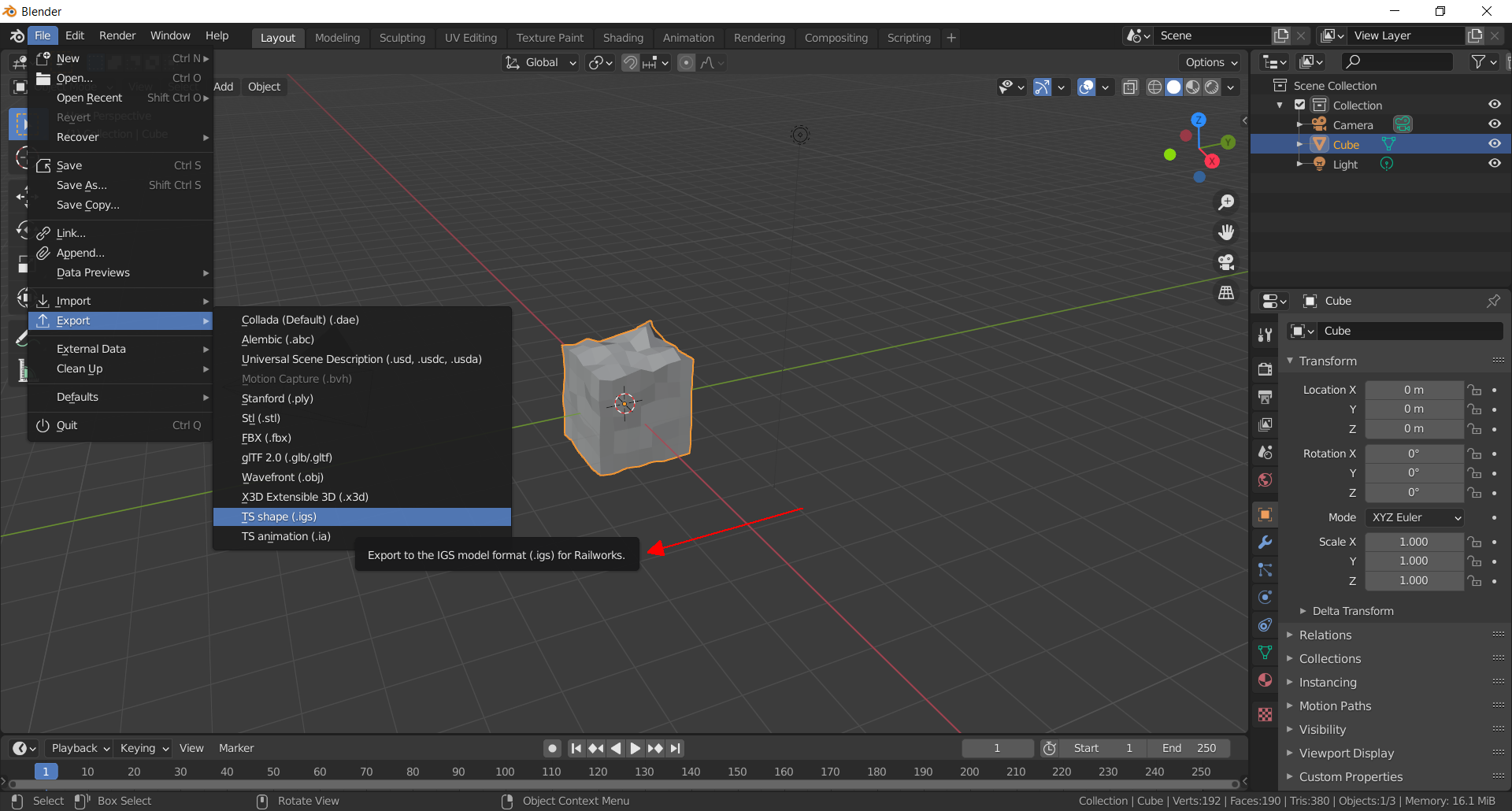

    2 El cubo por defecto, incluso con modificaciones lo exporta y me genera un archivo sin ningún fallo (esto es desde file->export->TS shape (.igs)), sin embargo cuando creo una surface ("shift + A"->Surface-> "superficies") no lo exporta bien y a continuación pego la captura de la consola que ves en window->Toggle System Console (por cierto lo que muestras en tus posts no es la consola, sino la consola Python).

    Lamento no poder ayudarte más, pero en este caso es mejor que consultes con los creadores del plugin o con alguien que ya lo use y sepa como funciona.
    Un saludo.
    Posdata: yo uso Blender 2.9, puede que el fallo sea porque el plugin es para 2.83, de todas formas comprueba que te dice en la consola del sistema como te marco en mi captura.
