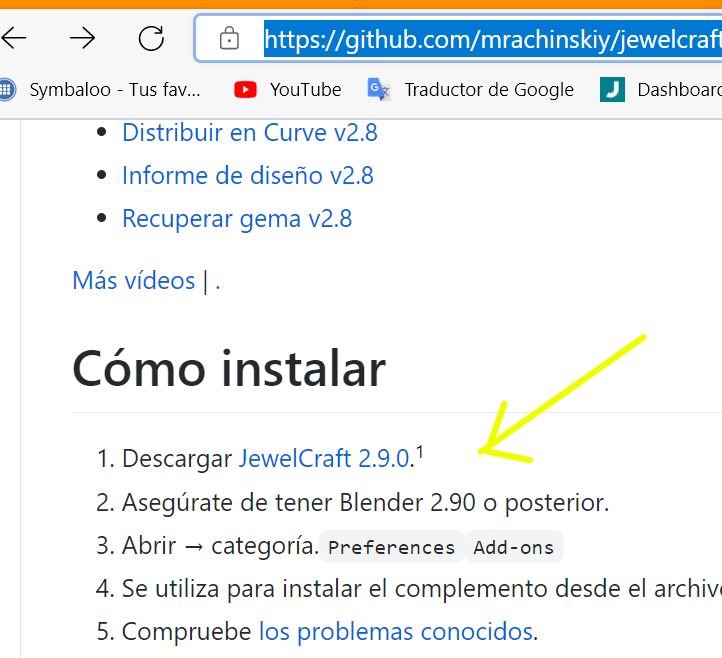

    Está colgado en el GitHub y puedes leer la licencia.
    GitHub - mrachinskiy/jewelcraft: Blender add-on for jewelry design
    La de la versión 2.9 está un poco más abajo donde pone "Como instalar"
Nombre: 290.jpg
Visitas: 418
Tamaño: 224.4 KB

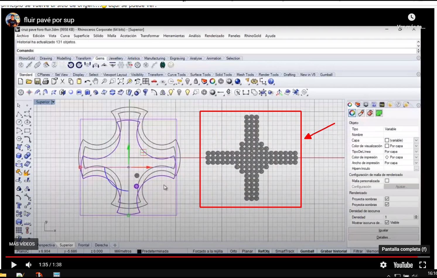

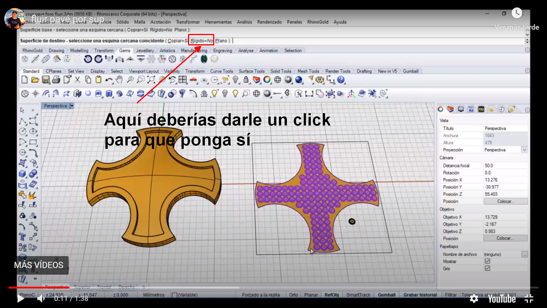

    Si, perdona, en este video de RhinoGold se ve lo que necesito:
    También hay la opción de hacer lo mismo de forma automática, según la superficie y lo que necesites:
    En los videos se ve muy bien, y eso que es Rhinogold2, yo tengo RhinoGold 4 y no lo hace tan bien, se traba, se cuelga el programa, no sé si será mi ordenador, pero no creo, porque cumple las especificaciones de sobras, creo que es el programa.
    Hay quien también lo hace con Blender, sin esa herramienta especifica, tengo que buscar el video, ya pondré el link.

    250
    Puede ser el ordenador o la RAM, 8 no es mucho, pero lo más probable es que sea la superficie que has creado.
    Hay opción para reconstruir la superficie y reducir los puntos. O puedes proyectar un par de líneas y crear una superficie muy simplona que no sea exacta a la que tienes pero tan parecida que te vale para colocar los pavés.
    Es totalmente posible realizar ese pavés en concreto con Flow Along Surface y Record History, para cambiar el tamaño de las piedrecitas pues escalas y ajustas la altura(o escalas desde el punto inferior). Puedo hacerte un video si sigues sin ver cómo.
    Pero como te digo, si ya tienes el RhinoGold comprueba con una superficie más simple, es mi principal sospechoso.

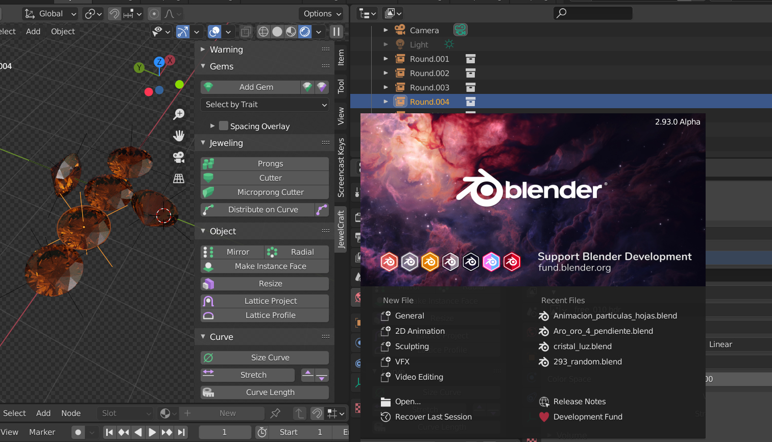

    Lo que más se acerca, creo que son las partículas...
Nombre: 256.jpg
Visitas: 253
Tamaño: 84.3 KB

    A ver, es que habría dos formas de hacer el pavés con 3d:
    -De forma manual, como en el video del primer link que puse, ir poniendo las piedras 1 a 1m según lo que necesitemos.
    -De forma automática, como en el segundo, el software calcula la mejor distribución por la superficie, incluso si queremos, combinando diferentes tamaños de piedras.
    La segunda forma, automática, muchas veces no acaba de solucionarlo bien, y se termina rellenando huecos y ajustando con la manual.
    A mi el RhinoGold me las hace las dos, pero a la que le pides un poco de dificultad se cuelga. Por eso pensaba en una forma de hacer lo mismo desde el Rhinoceros directamente, a ver si funciona mejor.
    Encontré el video donde hacen el sistema manual con Blender:
    En el video se referencia la piedra a la superficie, de forma que la puede mover por toda ella, y hacer copias sin perder la altura ni la orientación, entre el minuto 11 y 12 lo hace, después hasta el minuto 16 se fabrica un accesorio que le permite situar mejor la piedra, y supongo que después taladrar los agujeros, no lo he visto todo.

    Vaya, lo he estado probando y todo ok, menos al final, algo debo hacer mal pero no se qué, porqué al intentar poner una superficie sobre la otra, todo lo que fluye al principio se vuelve al sitio de origen. aquí se puede ver:
  31. #31
    Jul 2018
    250
    Si te fijas, en el primer fluir sobre superficie yo no grabo el historial.
    Como tu si lo grabas y luego ocultas los objetos, al mover la superficie éstos quedan atrás.
Nombre: Clipboard01.png
Visitas: 166
Tamaño: 1.03 MB
    Puedes mover todo (incluido la superficie y todos los diamantes) o puedes agrupar la superficie con los primeros objetos (y luego puedes ocultarlos) o incluso desactivar el grabar historial para la primera operación y activarlo para la segunda.
    Debes poner rígido en "Si":
Visitas: 132
Tamaño: 1.45 MB
    Te pongo una demo de lo que te está pasando cuando mueves la superficie (además mira el lag al dejar rígido en "No").
    Apasionado del diseño 3d, la fabricación de objetos 3d y la tecnología.
    Encuentra más acerca de mi aquí*:
    https://cadforcam.com
  32. #32
    Jan 2021
    20
    Ahora sí. Era el grabar historial.
    Con lo de Rígido si/no, parece que queda mejor con rígido no, porque mantiene mejor las distancias entre los brillantes, con rígido si, se me solapan en algunas zonas.
    Aunque podría ser porque con rígido no, lo que hace es achicar o agrandar las piedras, (lo que no sería conveniente) para que mantengan las distancias, en cambio con rígido si, igual mantiene el tamaño de las piedras, pero las solapa, lo que tampoco conviene, seguiré haciendo pruebas. Aquí se puede ver lo que he hecho hasta ahora:
    Muchas gracias una vez más.
