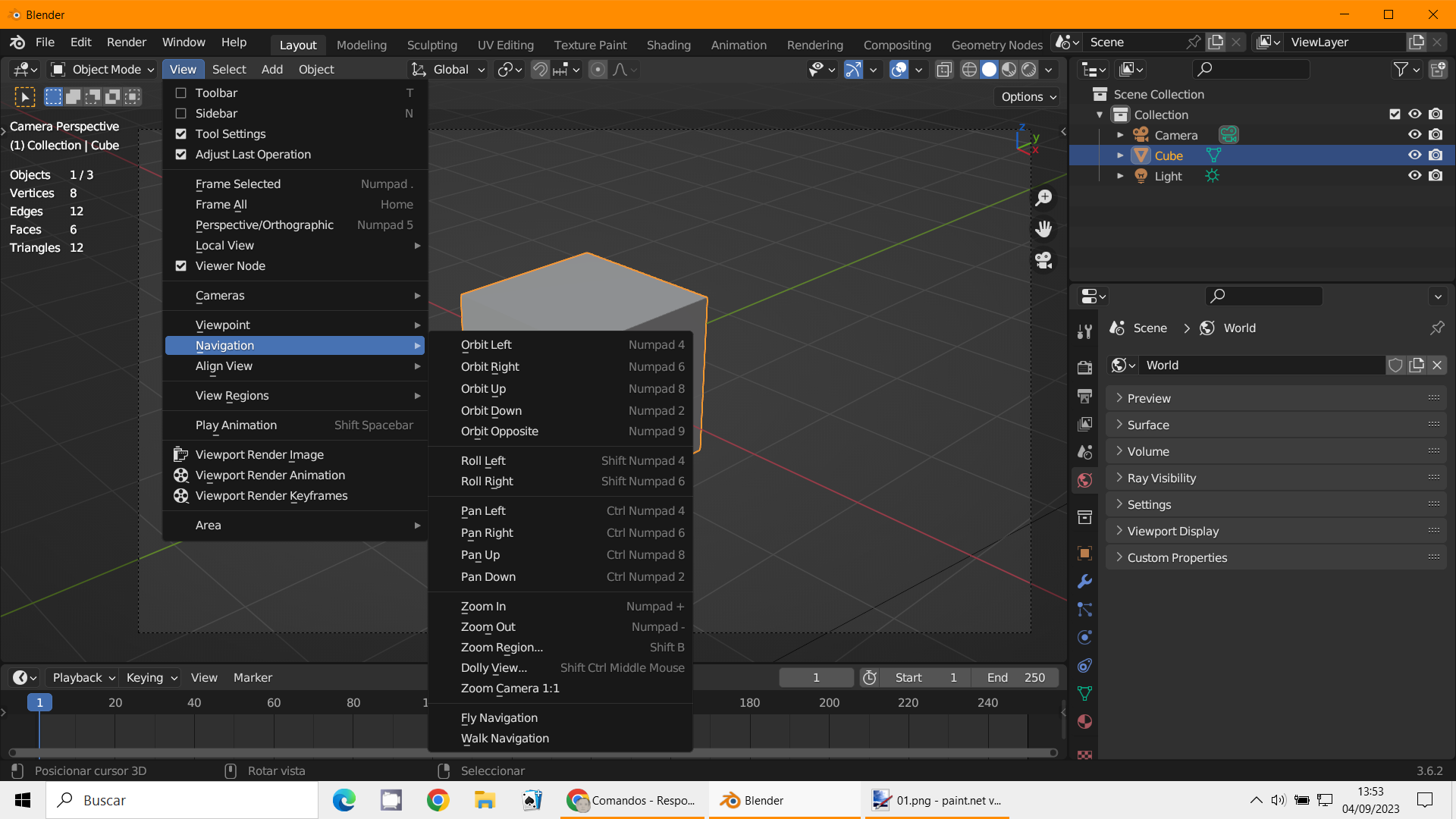

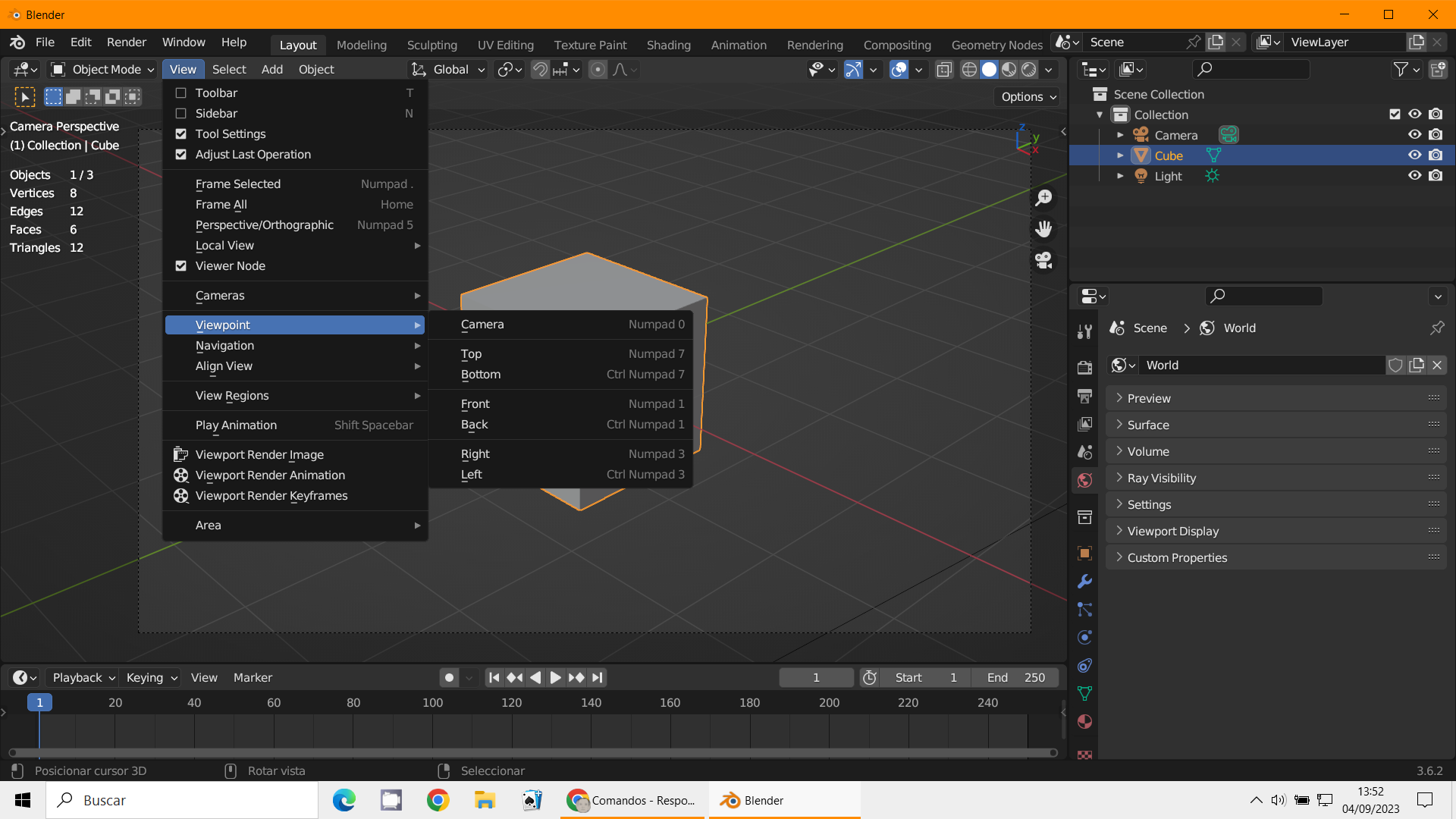

    Para trabajar con Blender lo mejor es un teclado que tenga a la derecha el teclado numérico... no se si ese es tu caso.
    En la vista de Viewpoint y en la vista Navigation tienes la mayoría de atajos, aunque lo puedes hacer con esas opciones, es mucho más rápido el teclado (atajos de teclado).

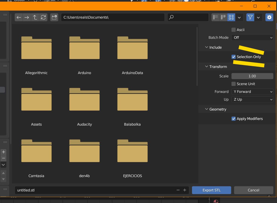

    En cuanto a las mallas puedes exportar en formato STL y si solo quieres que sea el objeto seleccionado debes marcar la casilla de "Selection Only" que sale en la derecha.

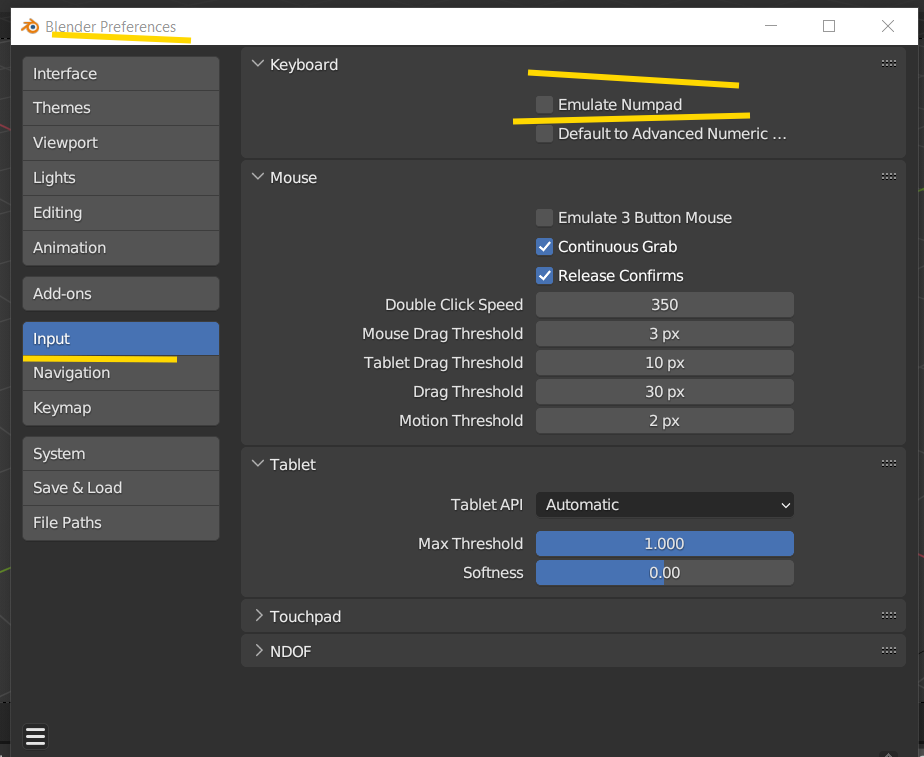

    Emular el teclado numérico en Blender
    Si tu teclado no tiene teclado numérico hay una opción en Preferences > Input donde puedes activar una casilla para "emular" el teclado numérico, aunque no lo he probado nunca y no se si da algún tipo de problema con otros atajos de teclado...
