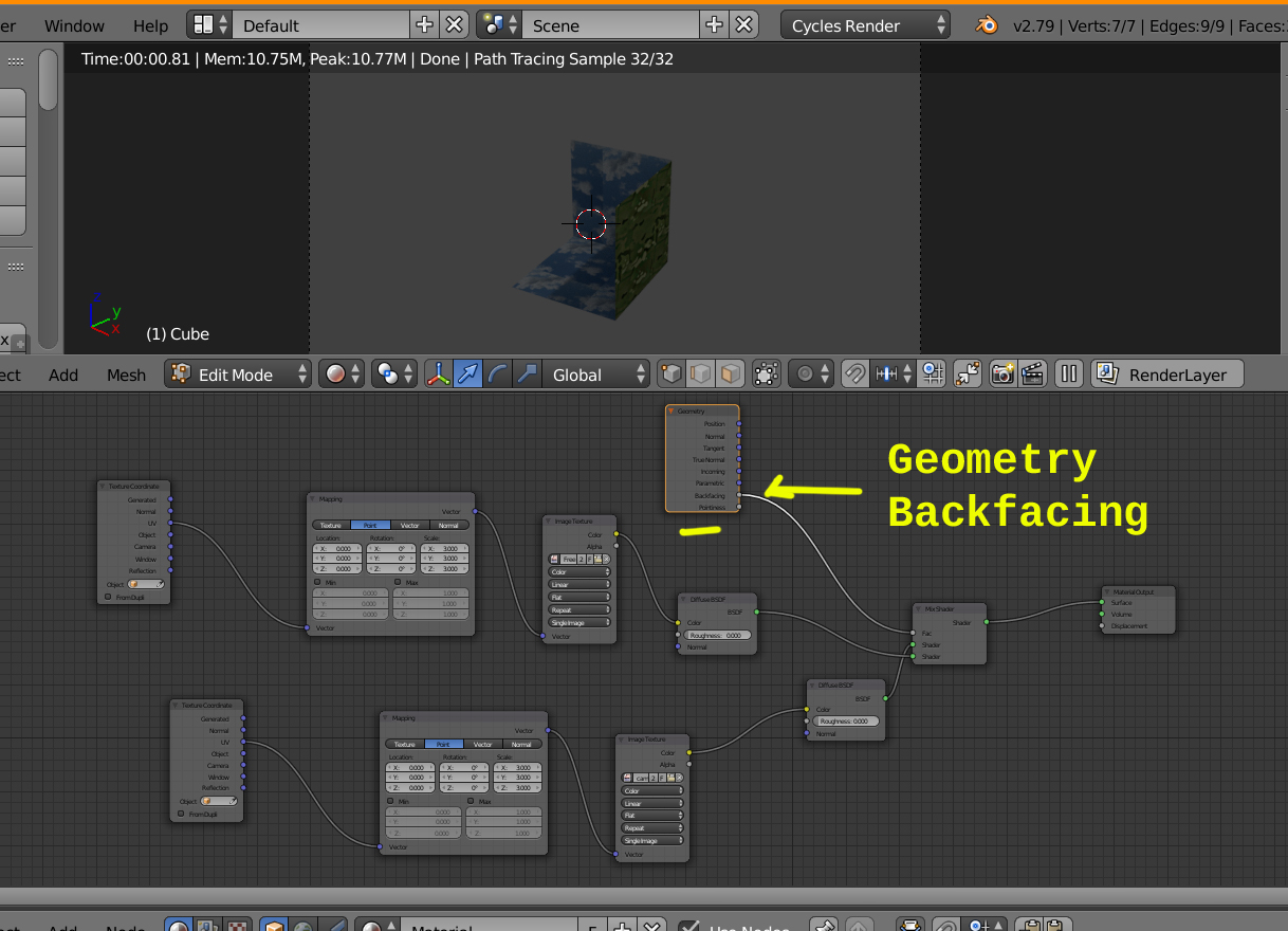

    No recuerdo como se ponían las normales para ambos lados, en todos los tutoriales te vienen como invertirlas pero en ninguno te dice como ponerlas por los dos lados.
    22,270
    Cada vez que preguntes, recuerda poner la versión que vas a utilizar y el motor de Render (Cycles, Eevee, Blender Internal en el caso de la 2.79b), etc.
    Si es para Cycles, se pone un nodo de Geometry > Backfacing
    Mas o menos sería esto.

    NO, las normales solo tienen una dirección, que es la cara externa.
    Lo que se puede hacer si quieres volumen, es ponerle un modificador de tipo Solidify y luego aplicarlo.
    Esto te dejarla el objeto hueco (si está bien modelado, claro) y entonces ya podrá seleccionar caras externas y caras internas, creando diferentes grupos de vértices y UV/Mapas.
