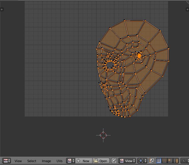

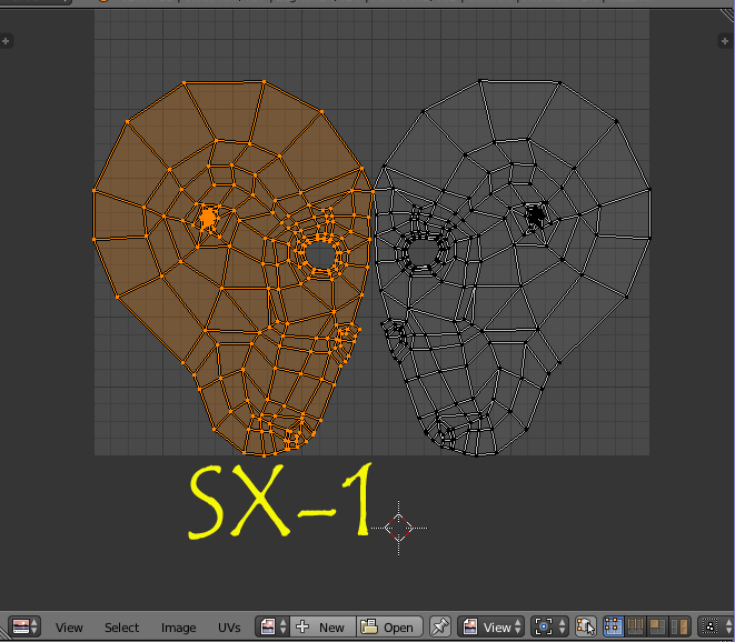

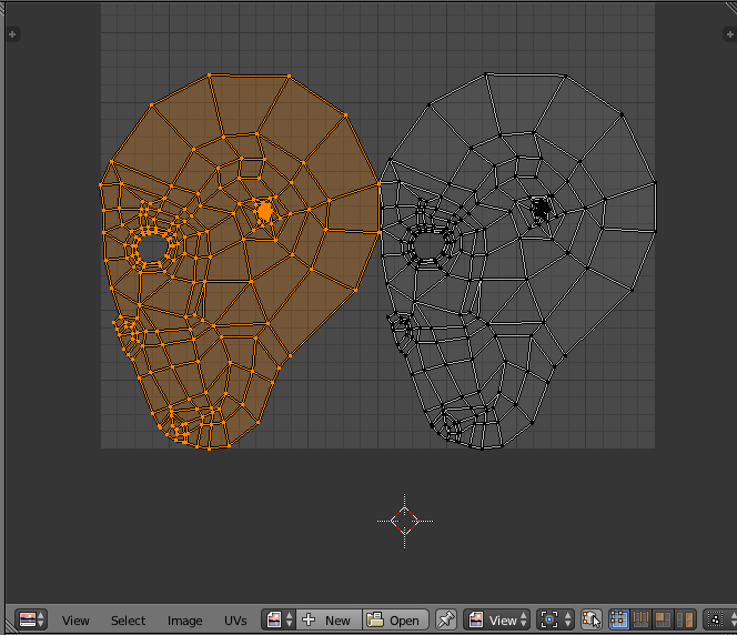

    Textura idéntica ambas caras
    Podrías hacerlo desplegando la malla con un corte por la mitad.
    Esto te daría dos partes en el editor UV, pero escalando en negativo (SX-1) una de las partes, tendrías la malla como duplicada, por lo que solo debes ponerla encima de la otra y todo lo que pintes o retoques, actuara en las dos caras.
Nombre: SX1.jpg
Visitas: 88
Tamaño: 247.0 KB
ID: 190537 Clic en la imagen para ver su versión completa.
Nombre: SX2.jpg
Visitas: 118
Tamaño: 232.1 KB
ID: 190538 Clic en la imagen para ver su versión completa.
Nombre: SX3.jpg
Visitas: 108
Tamaño: 210.9 KB
