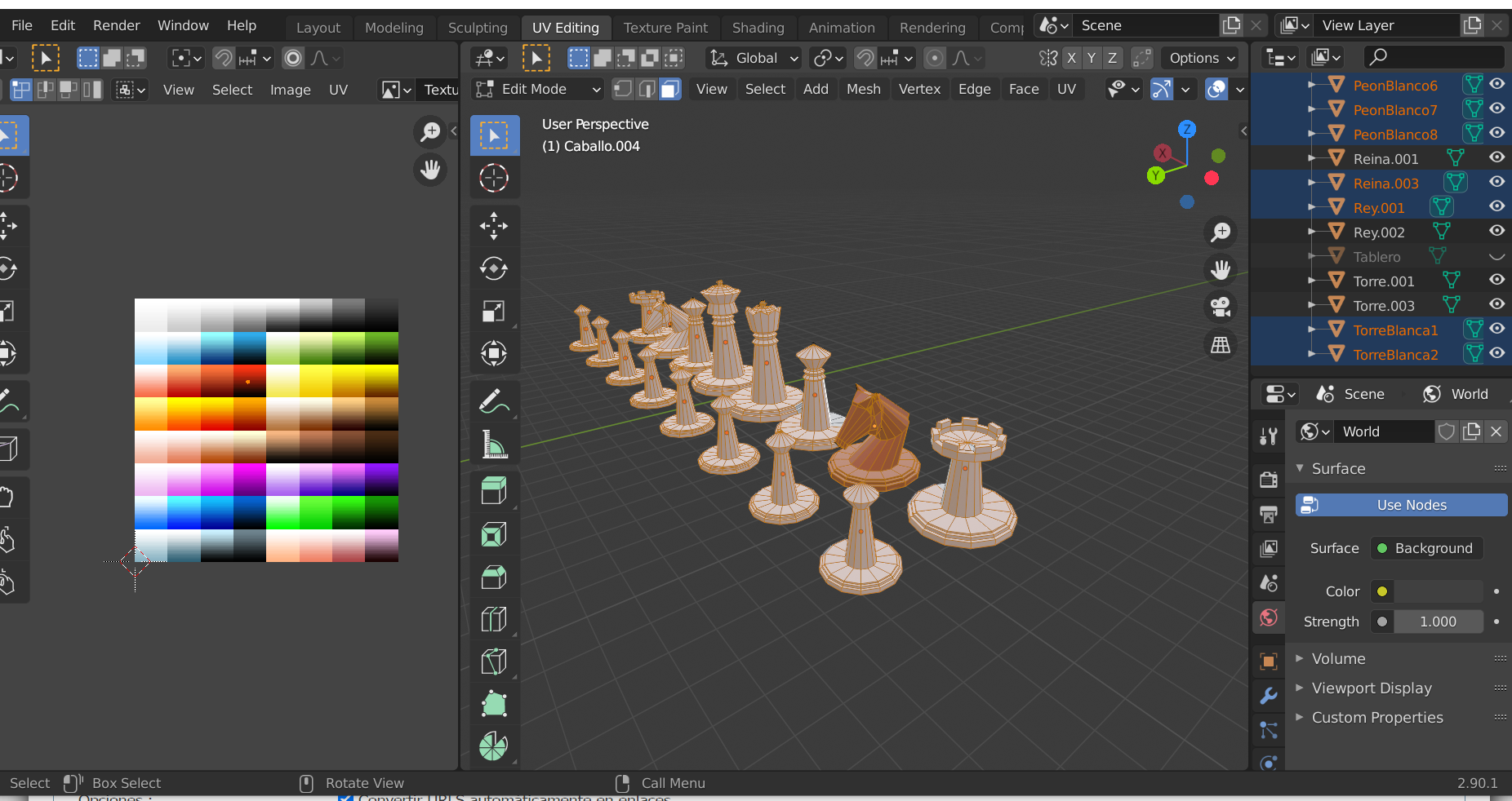

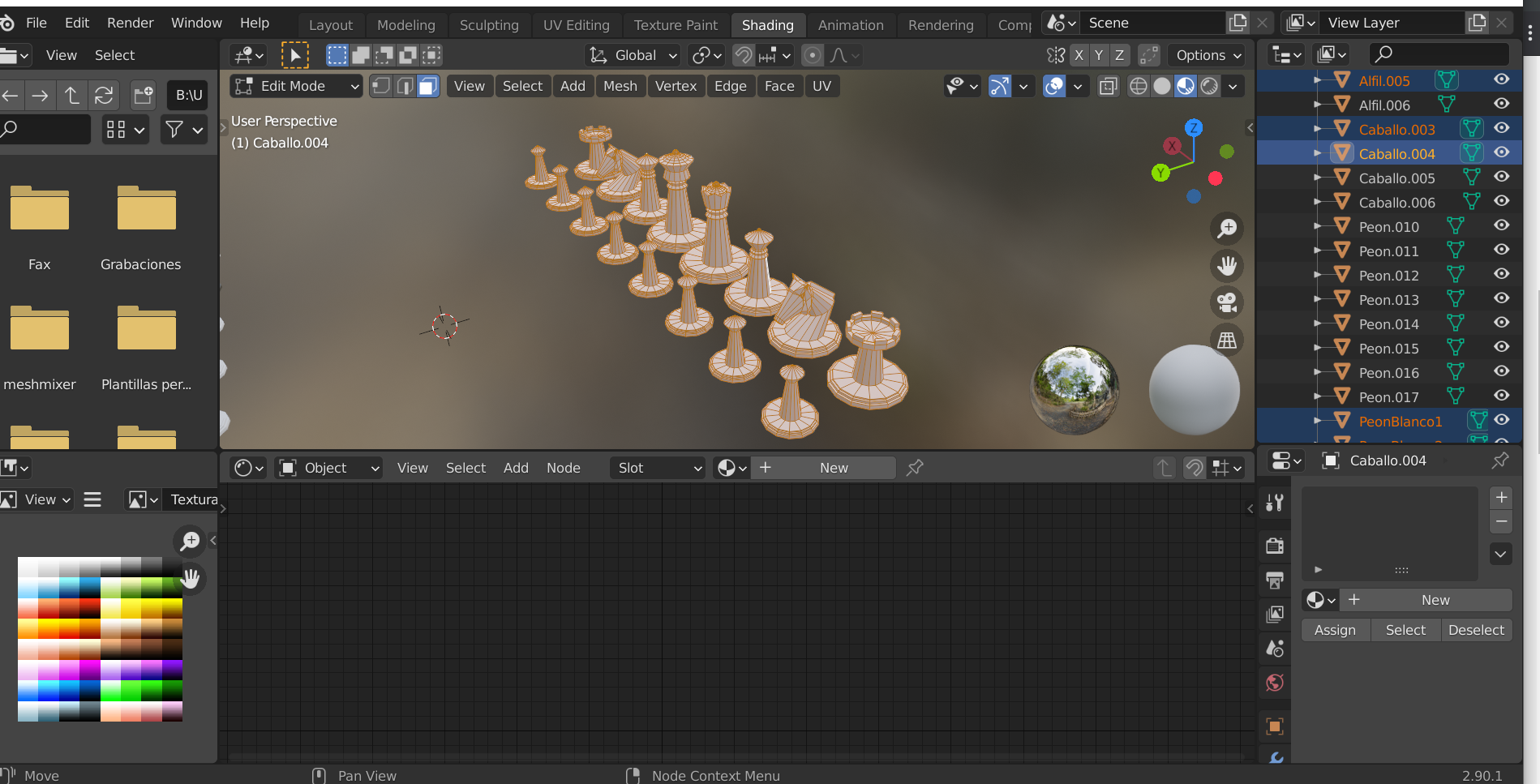

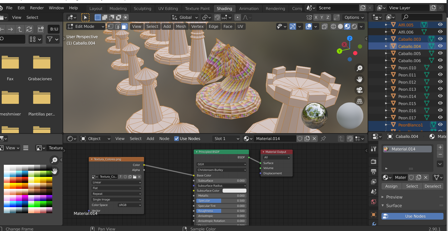

    No logro aplicar una textura de imagen a varios objetos
    El problema es el del título específicamente. Recién estoy empezando con esto del modelado y sobre todo de las texturas, materiales y colores. En fin, hice unas piezas de ajedrez bien básicas, y ahora sólo quiero asignarles una textura blanca para la mitad de las piezas, y negra para la otra mitad, pero no lo logro.
    Intento deseleccionar todo, luego con un cuadro de selección selecciono las piezas que quiero modificar, pero cuando voy a Shading y agrego un nuevo material y una imagen como textura, se aplica solamente a una pieza, a cualquiera, al elemento activo a pesar de que no seleccioné ninguno de último. En todo caso, si selecciono uno al final ese mismo es el que recibe los cambios, ¡pero los otros no!
    Seleccioné de diferentes maneras, busqué en respuestas de temas anteriores otras formas de seleccionar las piezas con "u" y seleccionando Unwrap, con el mismo atajo pero seleccionando Project From View, pero nada.
    Probé también dándole color a una pieza y después presionar Ctrl + I para supuestamente copiar el material en todas, pero tampoco funcionó.
    Adjunto las capturas para ver si me entienden mejor. Pero por último quiero decir que ya he coloreado varias caras de un solo objeto en otras ocasiones sin problema, y cuando seleccionaba todas las caras me aparecían todas en el editor UV pero en este caso no pasa así. Selecciono todas las piezas que quiero cambiar y me aparece solamente a la que le cambié el color. En este caso al caballo, pero no las otras. ¿Tengo que colorar todas las piezas individualmente?
    Me estoy enloqueciendo, hace dos horas que intento colorear en blanco y negro y no puedo con algo tan básico! Se agradece su ayuda

    Lo primero. el canal de Youtube sobre la 2.8 o superior es tes.
    (1) Blender 28 - YouTube
    Haz un BUSCAR por material y seguro que te salen algunos vídeos.
    Copiar materiales es CTRL+L siendo el último objeto seleccionado el que se copiará al resto.
    Y subo un vídeo con una pequeña explicación sobre lo que preguntas.

    Sin palabras Solimán. Me he reído un poco con los comentarios y he aprendido más todavía. Ahora me pongo a probar todo lo que me dijiste. Mil gracias por la respuesta, por el video y por el tiempo que te tomaste.
    Que tengas un buen día, lo mejor para vos!
    Saludos a los que lean, y ojalá les sirva también.
