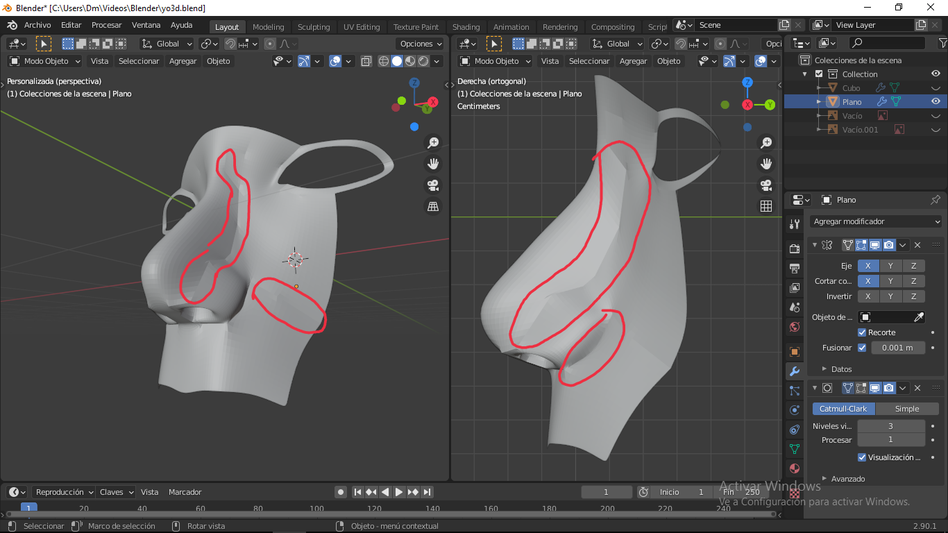

    Hola compañeros. En la imagen adjunta señalo los errores de los que hablo, ahí fusione vértices y cree cortes con la herramienta Knife.
    Pero desconozco el porque me marcan de esa forma, por favor si alguien sabe el porque, que me pueda indicar que hacer.
    Blender 2.90. Gracias.

    Pues podría ser que tuvieras las normales invertidas.
    Selecciona el objeto en modo edición (Edit Mode) selecciona todos los vértices y presiona SHIFT+N

    Todas las caras, tienen una cara que mira hacia afuera y otra hacia dentro. Si al modelar se invierte un de las caras, es cuando se ve ese defecto.

    Muchas gracias amigo, en serio no sabía que hacer ahí :D
