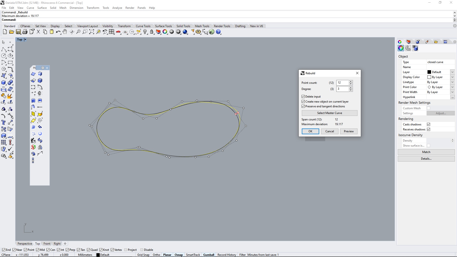

    Hola, hay un detalle en Rhinoceros 6 que me pasa cuando intento reconstruir curvas, como se ve en la imagen la desviación es demasiada y lo único que puedo hacer es aumentar el numero de puntos pero esto no sucede en el Rhinoceros 6 de otra persona, cuando pone reconstruir con la misma cantidad de puntos la desviación máxima es de 0.08. No se si tengo que configurar algo, luego de instalar el programa no he cambiado nada.

    Hay dos tipos de reconstruir, reconstruir normal que creo que lo hace con intervalos regulares y reconstruir con intervalos no regulares. Ambos están en la pestaña de curva. (No recuerdo el nombre del comando exactamente pero el icono es muy parecido al de reconstruir normal).
    Lo otro que puede ser diferente es el grado de continuidad, en este caso lo tienes a 3 en la imagen que pones.
