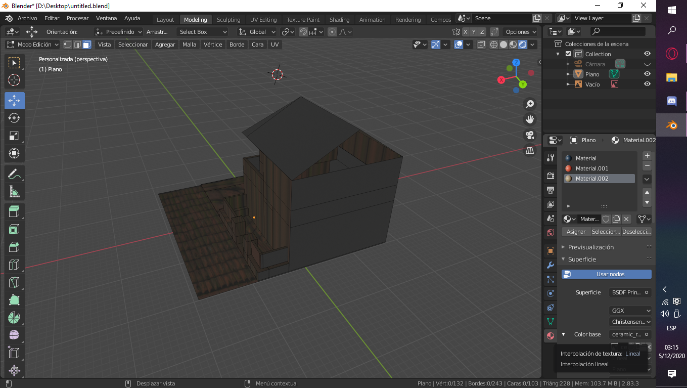

    Hola estoy teniendo un problema a la hora de poner materiales a una casa que empecé a modelar, teóricamente el material debería estar en todo el modelo de la casa no solo en ciertas caras y aparte se aplica de forma muy extraña, ¿alguien sabe a que se puede deber?

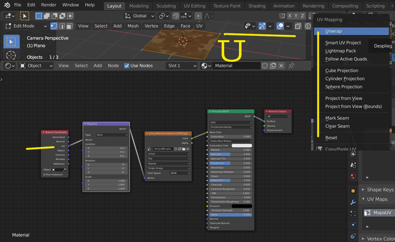

    Hay que saber como estas poniendo la textura, si en UV en Generated o en Object.
    Lo normal en ese tipo de objeto es utilizar el UV, que se trata de desplegar la malla en un plano, que a veces hay que cortar primero (Seam) y luego también hay varias opciones del desplegado UV. La cosa es complicada de explicar. Mejor mira primero unos vídeos sobre el tema.
