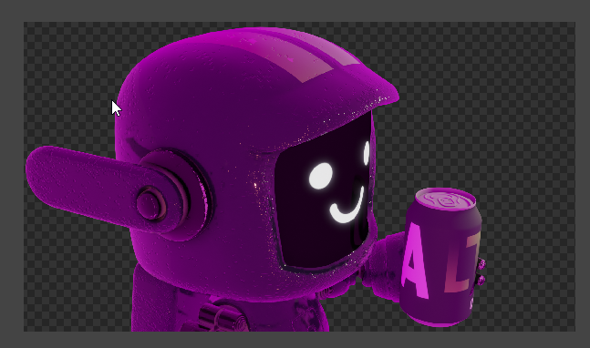

    Hola, ¿por qué no me coincide el renderizado con el viewport? ¿Quizá puede ser la ubicación de las texturas?
Nombre: 00006.png
Visitas: 414
Tamaño: 321.6 KB
ID: 235277 Clic en la imagen para ver su versión completa.
Nombre: 00007.png
Visitas: 400
Tamaño: 168.1 KB
    22,269
    Borra la textura de imagen y vuelve a ponérsela otra vez.
    A lo mejor has movido el .blend de carpeta o las texturas de imagen.
    Feb 2020
    227
    Si, a ver, todo esto me ha ocurrido por ordenar mis archivos de Blender en el ordenador. Pero no entiendo, lo que he hecho es copiar la carpeta entera con el blend y las texturas como estaban, ¿Cómo funciona esto exactamente y qué estoy haciendo mal?
    22,269
    Pues que tienes que hacer lo de borrar el nodo de la textura de imagen por que se habrá perdido la ruta, aunque ahora lo tengas en la que corresponde. A no ser que sea otra cosa, pero no creo.
