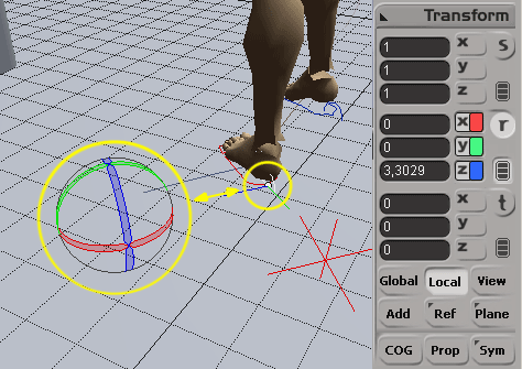

    Buenas, me encuentro con uno de estos problemas absurdos, rematadamente minúsculos, pero que te bloquean por completo el progreso del proyecto.
    En la imagen se ve como el gizmo de transformación no está en dónde está el pivote del objeto.
    Como ya veis, ho esta activado el cog.
    En mi primera hipótesis supuse que el XSI estaba tonto, reinicie el programa. Todo seguía igual. En segundo lugar, supuse que el ordenador estaba tonto, reinicie la máquina. Todo seguía igual.
    Así que deduje que debía ser cosa del objeto [/i](pues solo ocurre en este objeto y en el up-Vector de la pierna izquierda)[i]. Después cargué una escena antigua (en la que estaba bien, había animado el modelo, y eso no estaba así), cuando. Oh, sorpresa. ¿el gizmo también sale fuera de lugar? Esto me descarto bastantes posibilidades de que el problema estuviera en la escena. Debe ser cosa de algún parámetro del XSI pensé. Pero entonces. ¿porque solo afecta a ese objeto?
    No lo sé, me estoy rompiendo los cuernos y finalmente me he decidido por publicar mi problema, a ver si a lo mejor hay suerte y alguno de vosotros puede echarme una mano.
    Edit : ah sí, por si sirve de ayuda, pese a estar activo lo de enable transform manipulators, me ignora. Gracias por todo.

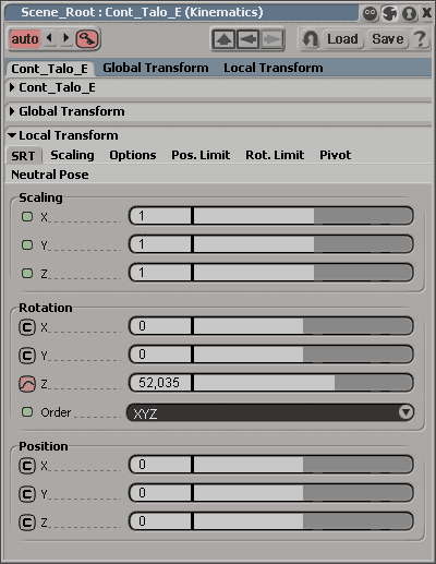

Nombre: temp.gif
Visitas: 133
Tamaño: 16.4 KB
    Destilado artesanalmente
    Jul 2004
    1,458
    Gizmo no coincide con el pivote del objeto

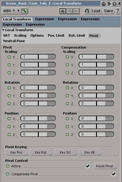

    Pon una captura de la pestaña de pivot, la pestaña de str no tiene nada que ver con el problema, de hecho, si tienes animada alguna key, es normal que aparezcan pues en realidad lo que animas son esos parámetros, y por lo que veo también tienes aplicados algunos constraints.
    www.goldpiece.net
    Sep 2004
    2,636
    Ahí va. También añado un video para mostrar el extraño comportamiento del gizmo a lo largo de los frames. Posdata : veo que los xsiseros somos pocos, pero al menos siempre respondéis, gracias a ambos.
