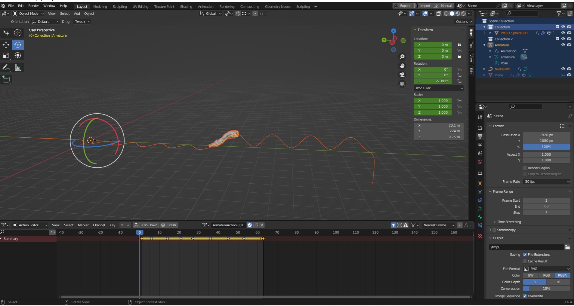

    Mi animación no coincide en escala cuando lo exporto

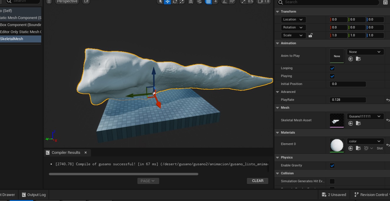

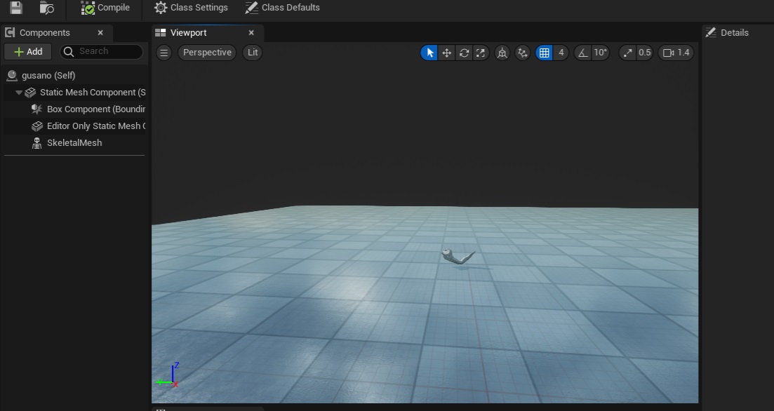

    Mi animación no coincide en escala cuando la exporto de Blender a Unreal 5. Me queda así. La animación la hice con un seguimiento de curva en Blender.
Nombre: s.jpg
Visitas: 48
Tamaño: 85.5 KB
ID: 246980   Clic en la imagen para ver su versión completa.
Nombre: s2.jpg
Visitas: 44
Tamaño: 132.9 KB
ID: 246981   Clic en la imagen para ver su versión completa.
Nombre: s3.jpg
Visitas: 47
Tamaño: 328.7 KB

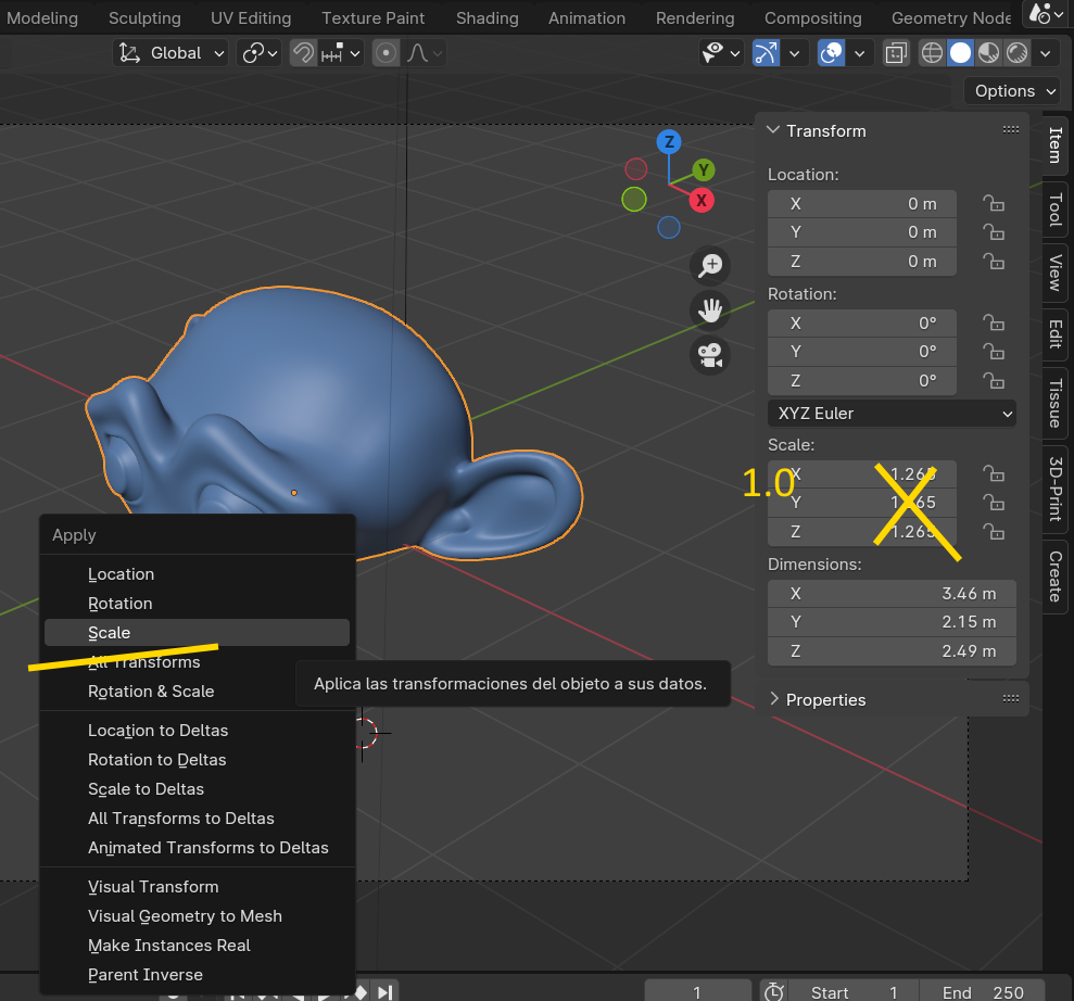

    No sé cómo funciona Unreal, pero en Blender, antes de exportar, prueba a aplicar (APPLY) las escalas antes.
Nombre: escala.png
Visitas: 240
Tamaño: 258.3 KB
