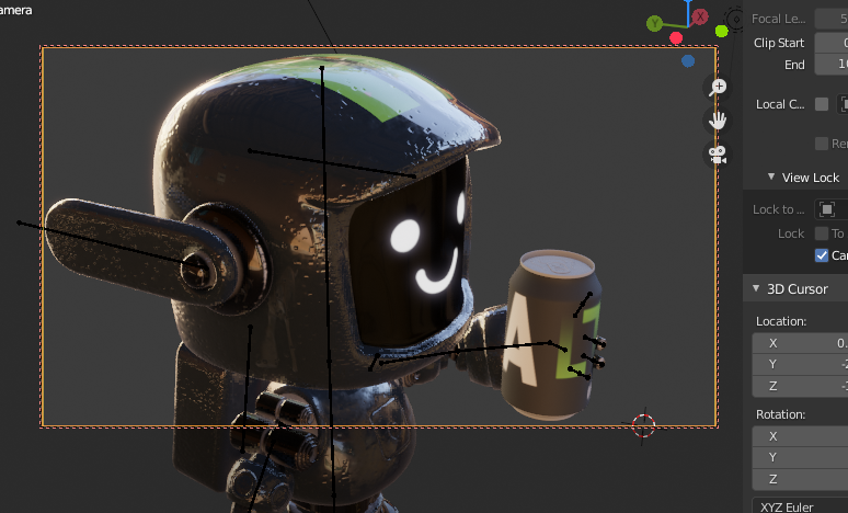

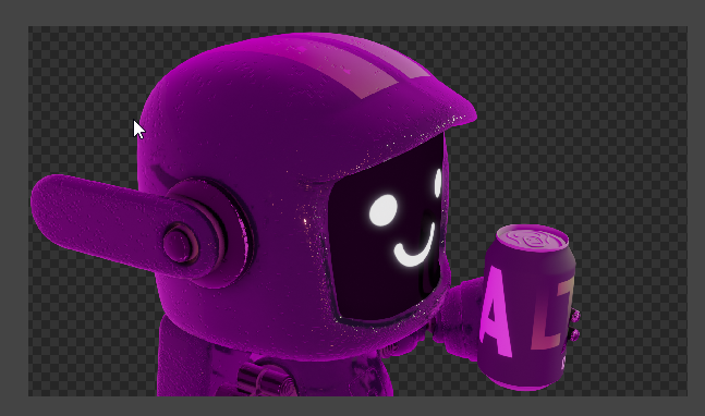

    Hola, ¿por qué no me coincide el renderizado con el viewport? ¿Quizá puede ser la ubicación de las texturas?
Nombre: 00006.png
Visitas: 191
Tamaño: 321.6 KB
ID: 235277 Clic en la imagen para ver su versión completa.

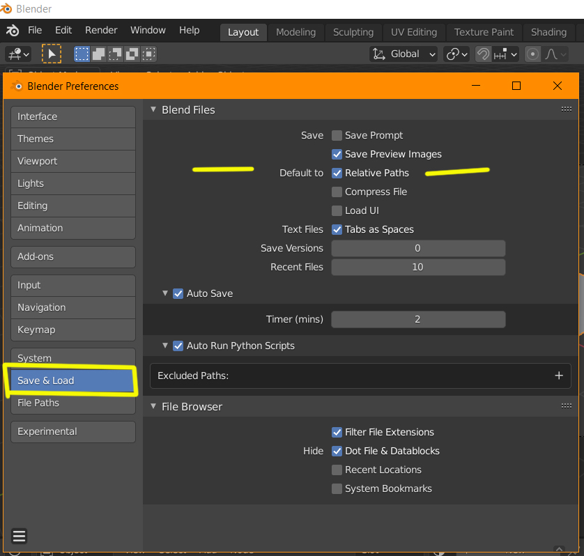

    Eso pasa por el problema de las rutas relativas y las rutas absolutas.
    https://docs.blender.org/manual/es/2...as%20relativas
    22,360
    693
    7236
    Un ejemplo:
    • Ruta absoluta: se indica toda la ruta del archivo incluyendo el directorio raíz. Por ejemplo, C:\carpeta1\carpeta2\archivo1.doc
    • Ruta relativa: se indica la ruta a partir de donde este en ese momento situado. No se incluye el directorio raíz. Por ejemplo, si estamos en la ruta C:\carpeta1 y queremos acceder al archivo1 que esta dentro de la carpeta2, seria carpeta2\archivo1. Para ir al directorio padre, usamos dos puntos seguidos (.)
Nombre: relative_path.jpg
Visitas: 242
Tamaño: 170.3 KB

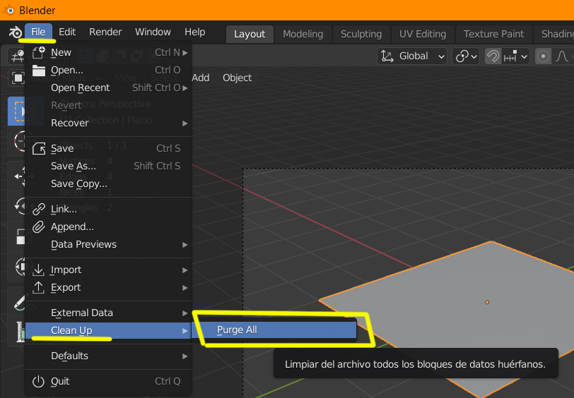

    Blender 2.9 tien una opción de limpiar las texturas que no se utilizan en el .blend, o sea, que no están asignadas.
Nombre: Purge.jpg
Visitas: 250
Tamaño: 182.6 KB

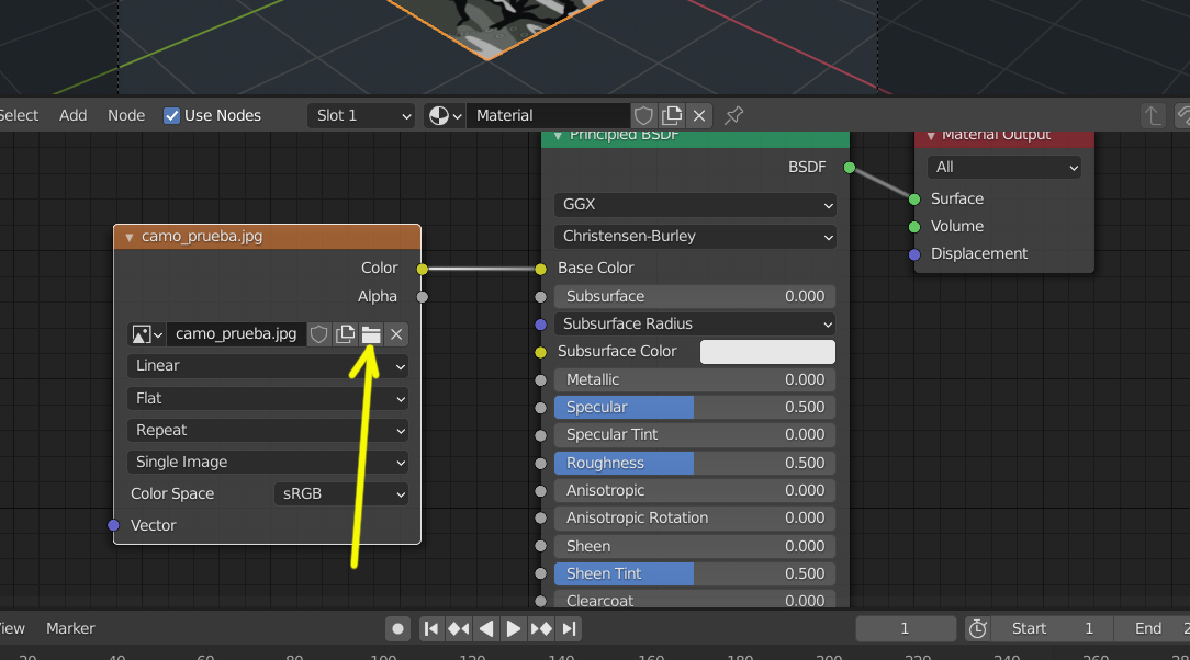

    De todas formas, puedes probar a cargar las imágenes desde la carpeta que tiene el nodo, igual te funciona.
Nombre: rutas.jpg
Visitas: 211
Tamaño: 218.0 KB

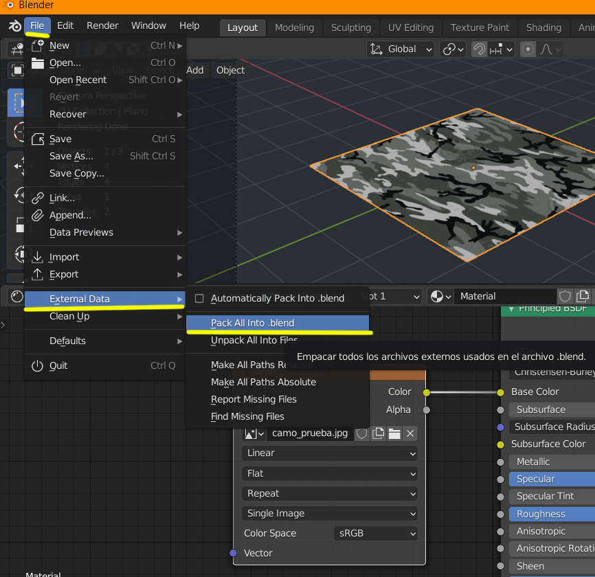

    Y recuerda que una vez tengas las texturas bien puestas, puedes EMPACAR esas texturas de imagen dentro del .blend desde.
Nombre: empaqar.jpg
Visitas: 243
Tamaño: 334.6 KB
