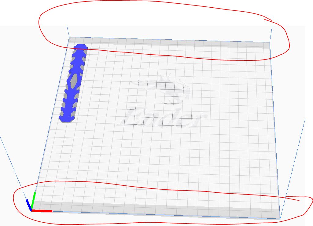

    Hola llevo tiempo buscando cuál puede ser el ajuste que limita el espacio de la cama con Cura en la Ender 3 y no lo encuentro, el caso que la banda gris que pone arriba y abajo me limita el espacio para algunas piezas que estoy haciendo para las mascarillas sanitarias que tienen poco altura y necesito aprovechar toda el área.
    ¿Sabéis qué puede ser y cómo resolverlo? Si amplío el tamaño me deja las bandas justo en el mismo sitio y no se resuelve el problema. Si se escoge la impresora CR10 tampoco coge el tamaño pero si se amplía un poco la cama deja usar todo el espacio. He comprado toda la configuración de una y otra y parece ser la misma.
    He quitado la adherencia que pone bandas en los 4 lados, pero siempre aparecen estas dos.

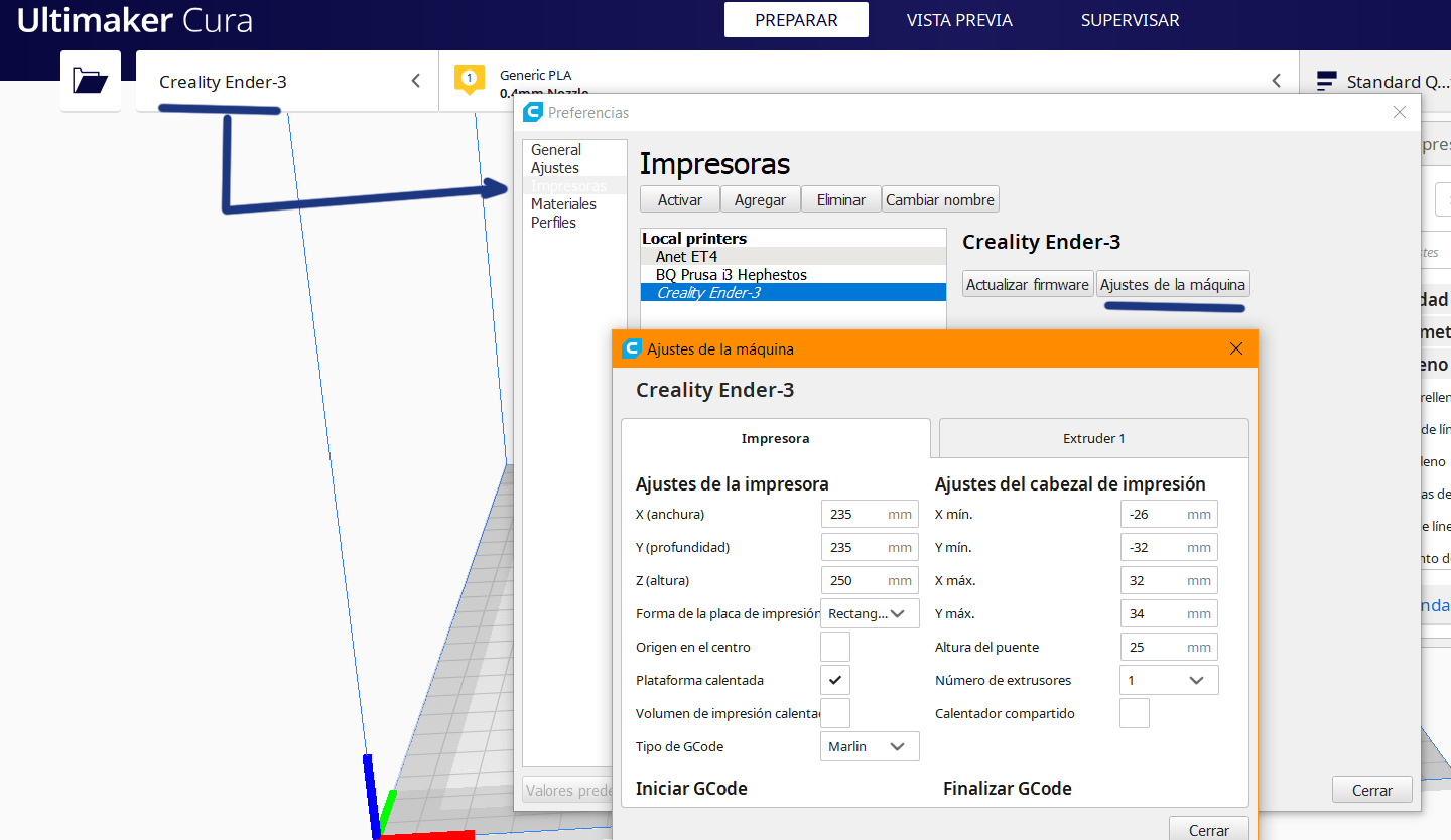

    Los valores se pueden cambiar en el "Nombre de la impresora" "Impresoras" "Ajustes de máquina"
    Hola, los parámetros de la impresora están correctos como puedes ver en la captura en 235x235 y lo de la derecha también, está idéntico a tu captura. el problema es que no deja usar todo el espacio. El final del carril no es el problema en este caso, aunque limitan un poco por lo que hace que está algo desplazada abajo y a la derecha), pero creo que ambas cosas son comunes a todo el mlundo que tiene Ender, por eso pienso que le debe pasar a más gente.

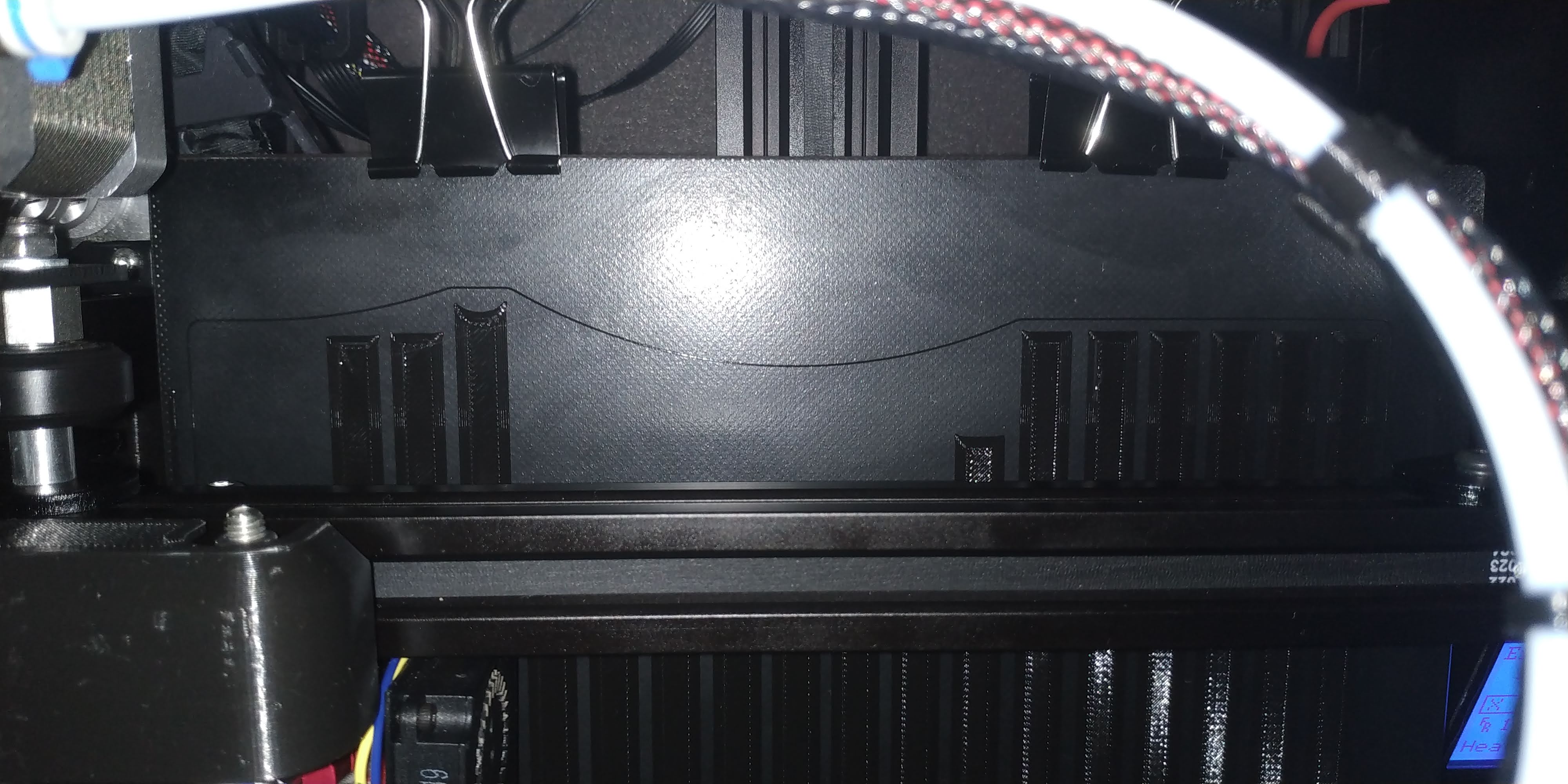

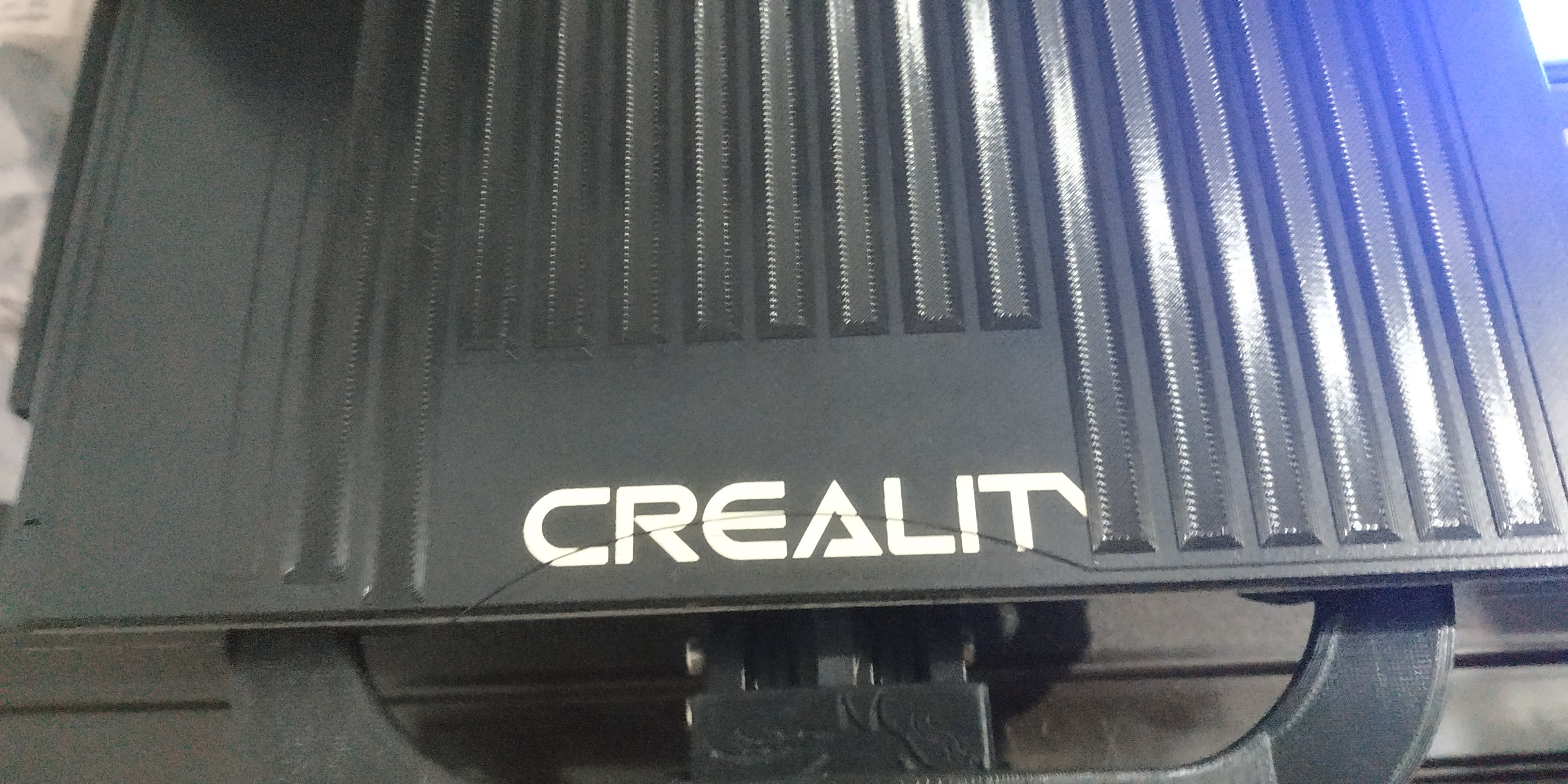

    Tengo el mismo problema, aunque mi configuración no es de 235, sino de 220. Parece que la cama esta corrida. Adjunto imágenes.
    Actualice CURA a la v.4.7. deje los perfiles y todo para que me detectara la nueva versión (ver imagen Cura1).
    Intenté agregar nuevamente la Ender 3 Pro y esta vez el área se redujo (ver imagen cura2, aparece 225, porque estaba haciendo la prueba, configurándola como ustedes en 235, y se me olvidó cambiar ese 5 por un 0, pero en realidad es 220).

    Si tu cama mide 235 yo modificaría la impresora en Cura y pondría 235 o 230, lo que te midas que tiene y luego vayas a adherencia donde pone Tipo de adherencia placa de impresión y quites falda y dejes ninguno y ya pruebes a ver la impresión, con eso se te debería resolver el problema, y si no defínela como te decía como custom FFF, Prusa o CR10. Salvo el dibujito en la cama de Ender configurarla como Creality no aporta nada más, son perfiles de configuración.

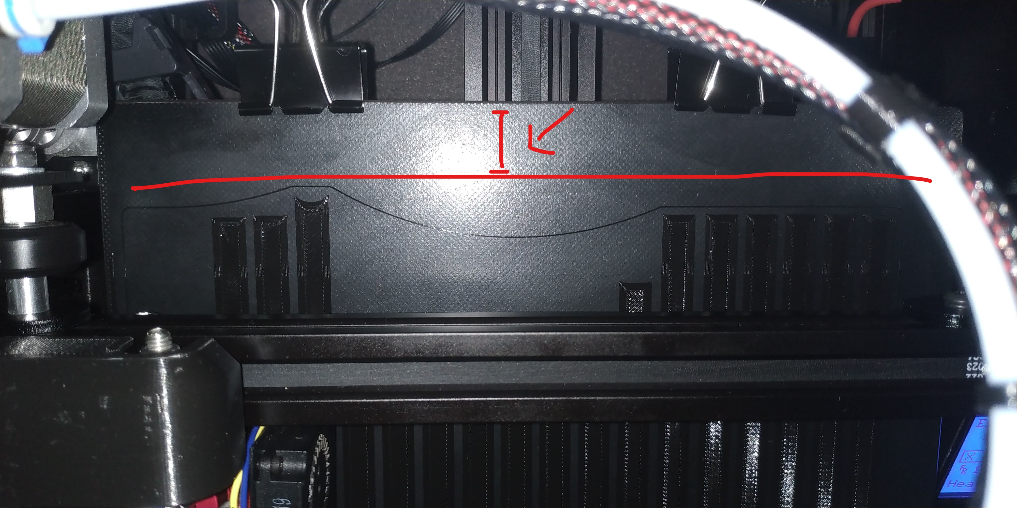

    En mi caso donde me pierde medida es en el eje Y, y la verdad no tengo ni idea de porque.

    Si claro, por supuesto, eso lo tengo claro, efectivamente CURA viene por defecto la configuración de Ender 3 con 220, el problema es otro, en las imágenes adjuntas lo muestro, parece que estuviese corrida hacia atrás la cama, porque deja mucho espacio en la parte trasera y adelante esta casi que se sale.

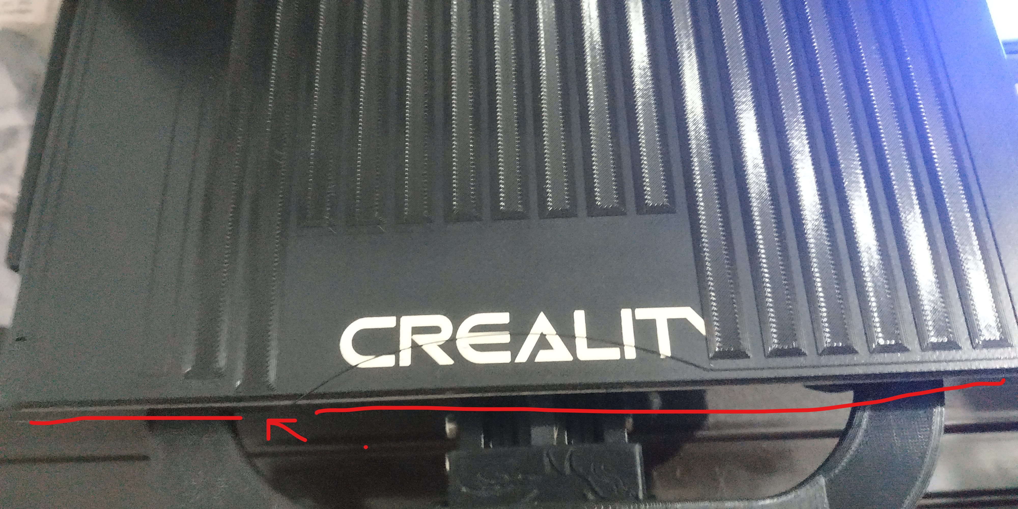

    Gracias, si, la cama mide 235, eso ya lo he hecho, de la misma configuración predeterminada que trae de la Ender 3 pro, le cambio esos parámetros, pero al parecer el problema es otro.

    Prueba creando otro perfil nuevo con la de la Ender 3 Pro, total, si sale mal lo puedes borrar.
    pues con el perfil de la Pro no pasa, se ve que el perfil de la Ender 3 normal reserva ese espacio para las pinzas.

    Para que puedan usar toda la Cama desactiva la adherencia de impresión le pones NINGUNO.
