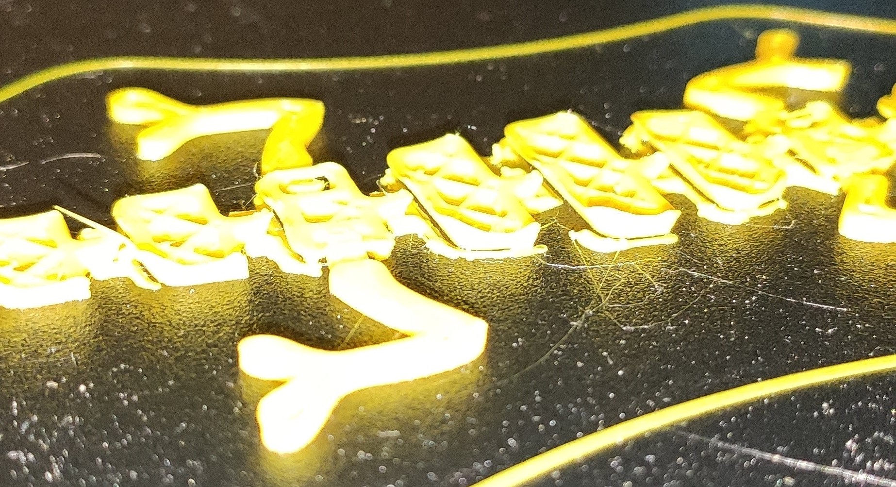

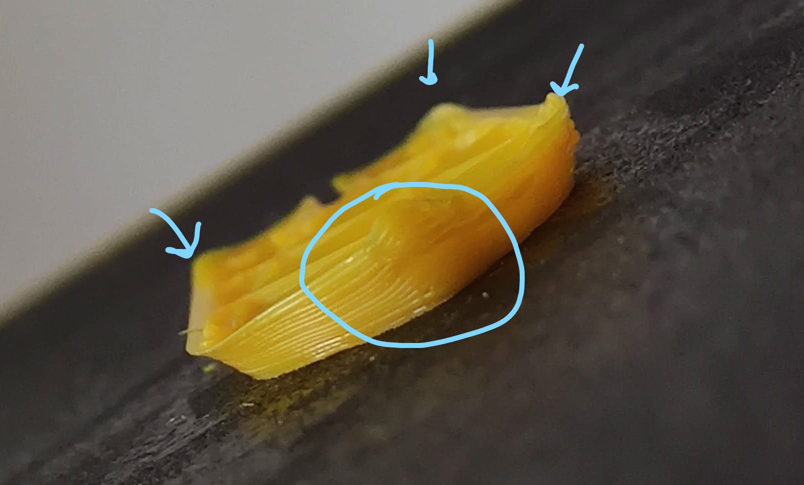

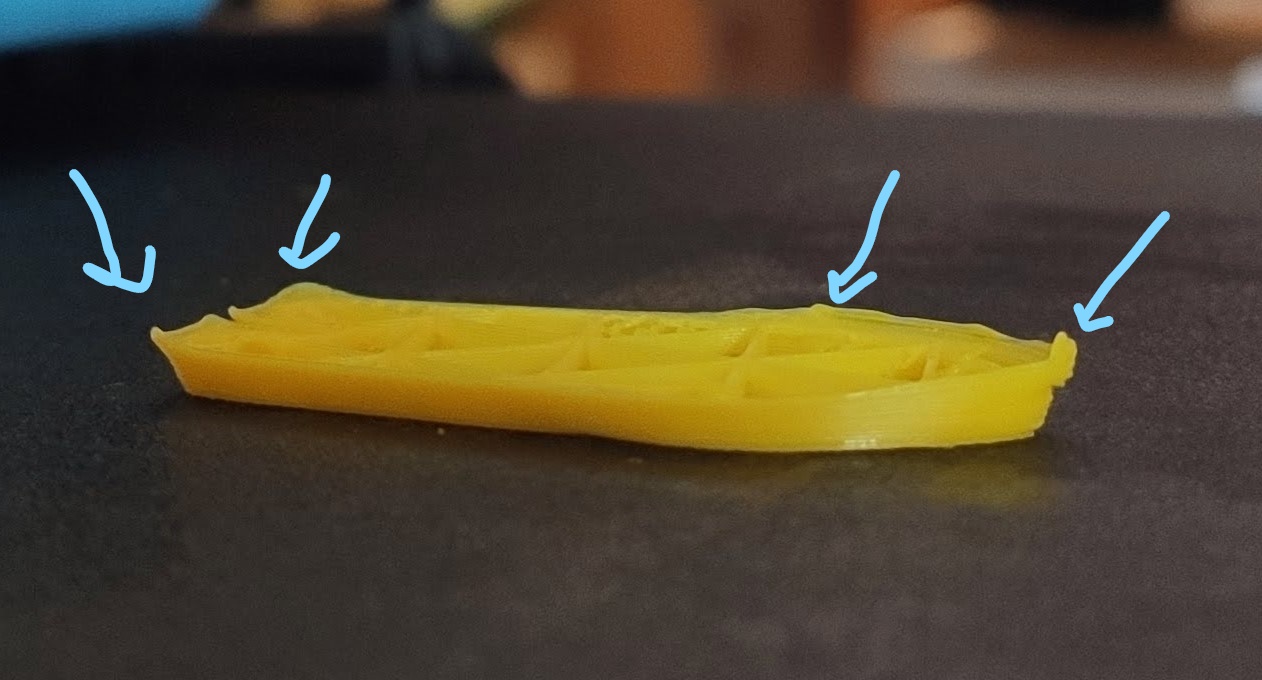

    Desde ayer estoy teniendo problemas al imprimir cosas con mi Ender 3 Pro. Como podéis ver en las fotografías, varias partes están deformadas como hacia arriba.
    Pensaba que era el famoso warping pero la primera capa está bien pegada en la base. He probado a subir y bajar la temperatura tanto de la cama como la de impresión, nivelar la cama de nuevo, ajustar correas, imprimir con soportes.
    Pero sigo con los mismos problemas y ya no se cómo proceder. Espero vuestra ayuda, muchas gracias de antemano.

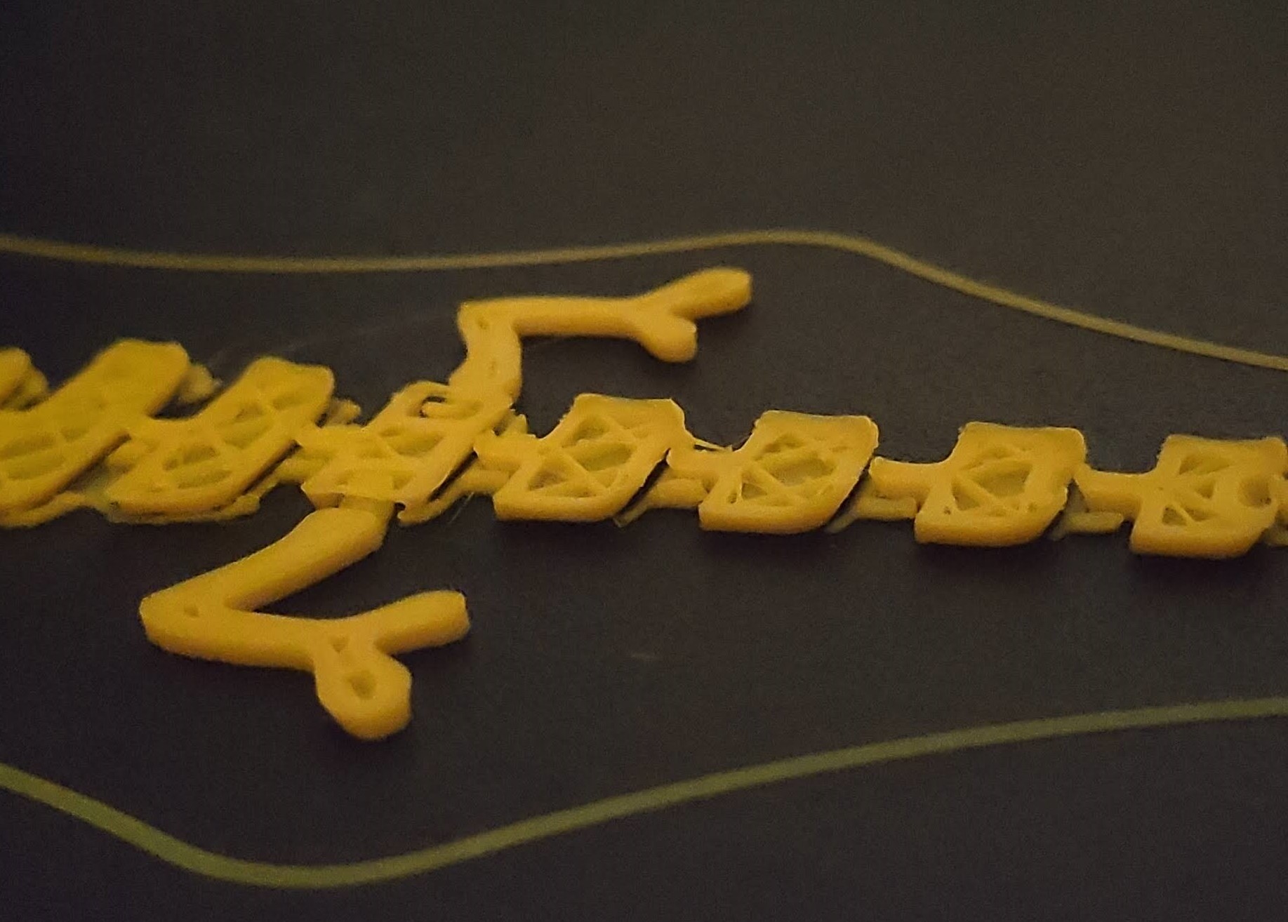

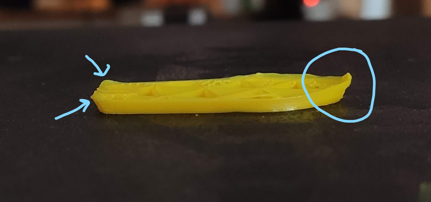

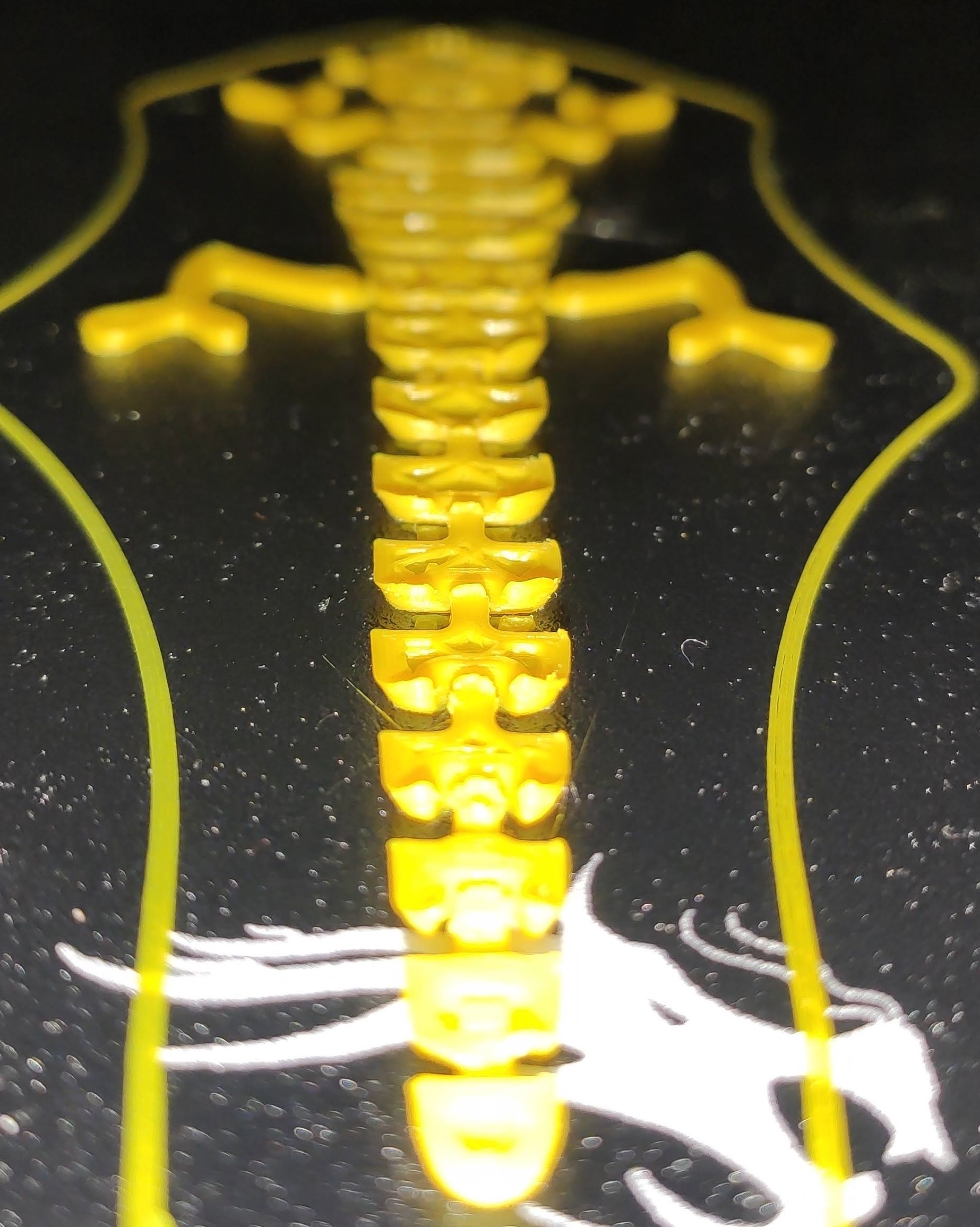

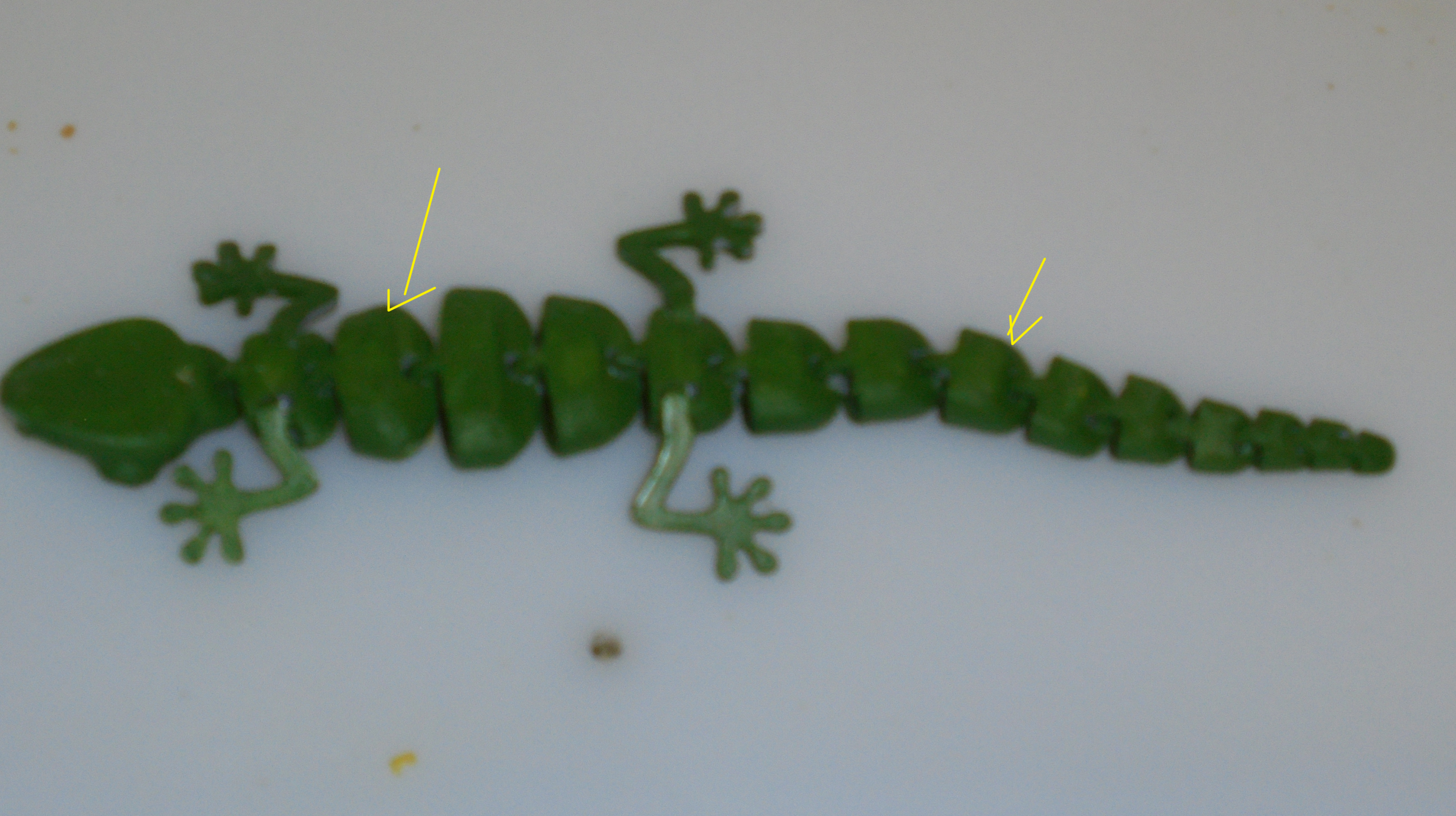

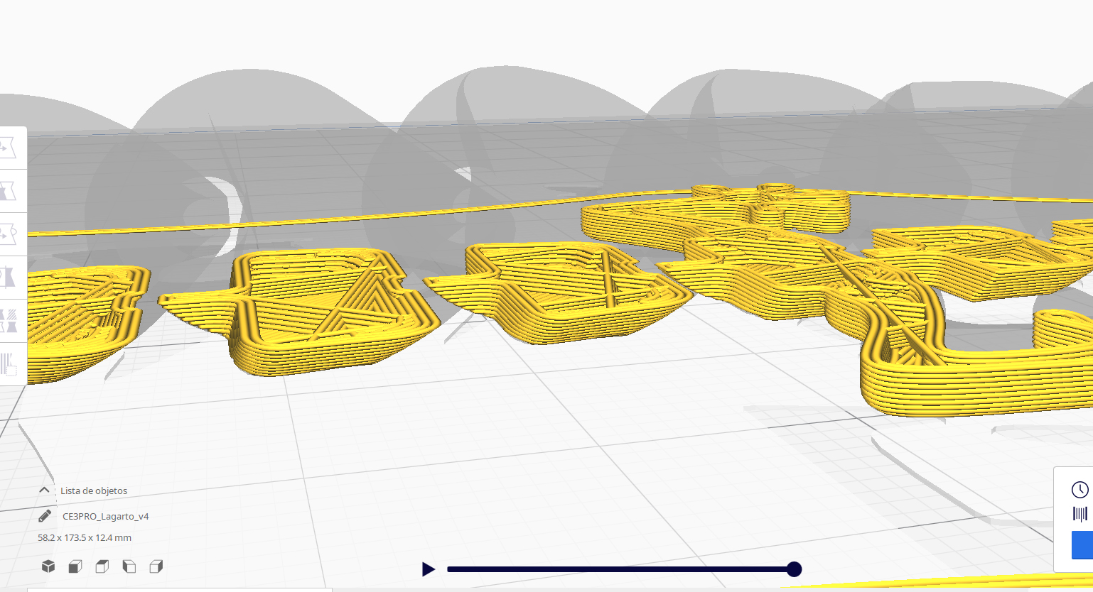

    En las imágenes no se llega a apreciar nada, pero por la forma del modelo yo diría que es normal.
    Es que debe tener las partes del modelo en forma curva.
    Yo tengo uno parecido y es normal esa curva.
    No se ve muy bien en la fotografía pero se nota que tiene curva.
